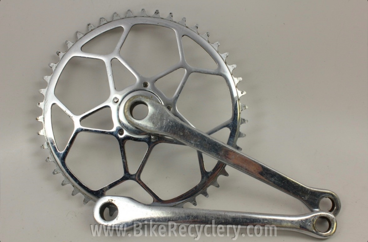

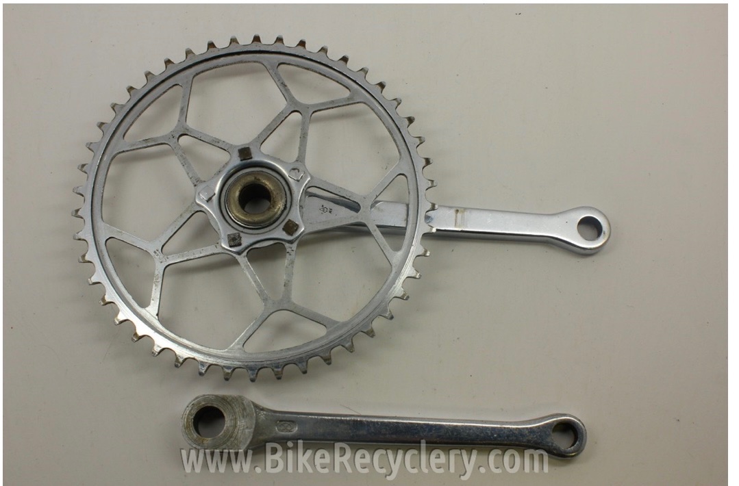

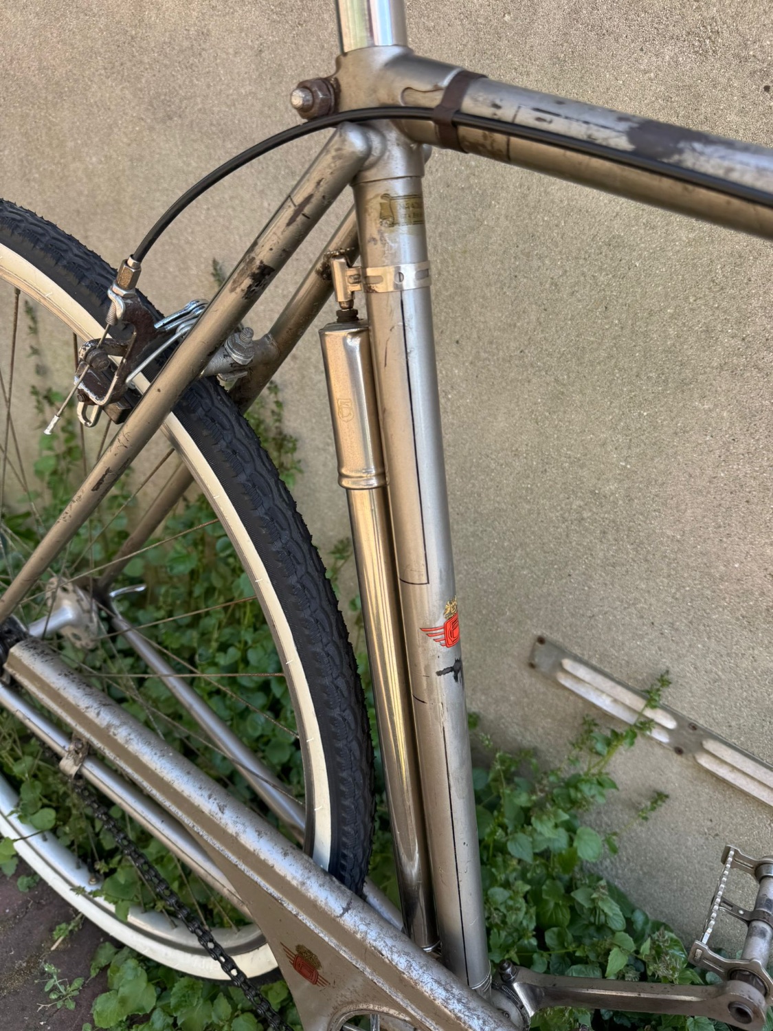

Voor de crankset ben ik inmiddels wat verder gekomen.
Wat ik zoek is een Williams B100 46t set, zie foto’s.
Dus mocht je nog een setje weten liggen..
De spatborden blijven een lastig punt, maar ik vind er wel wat op

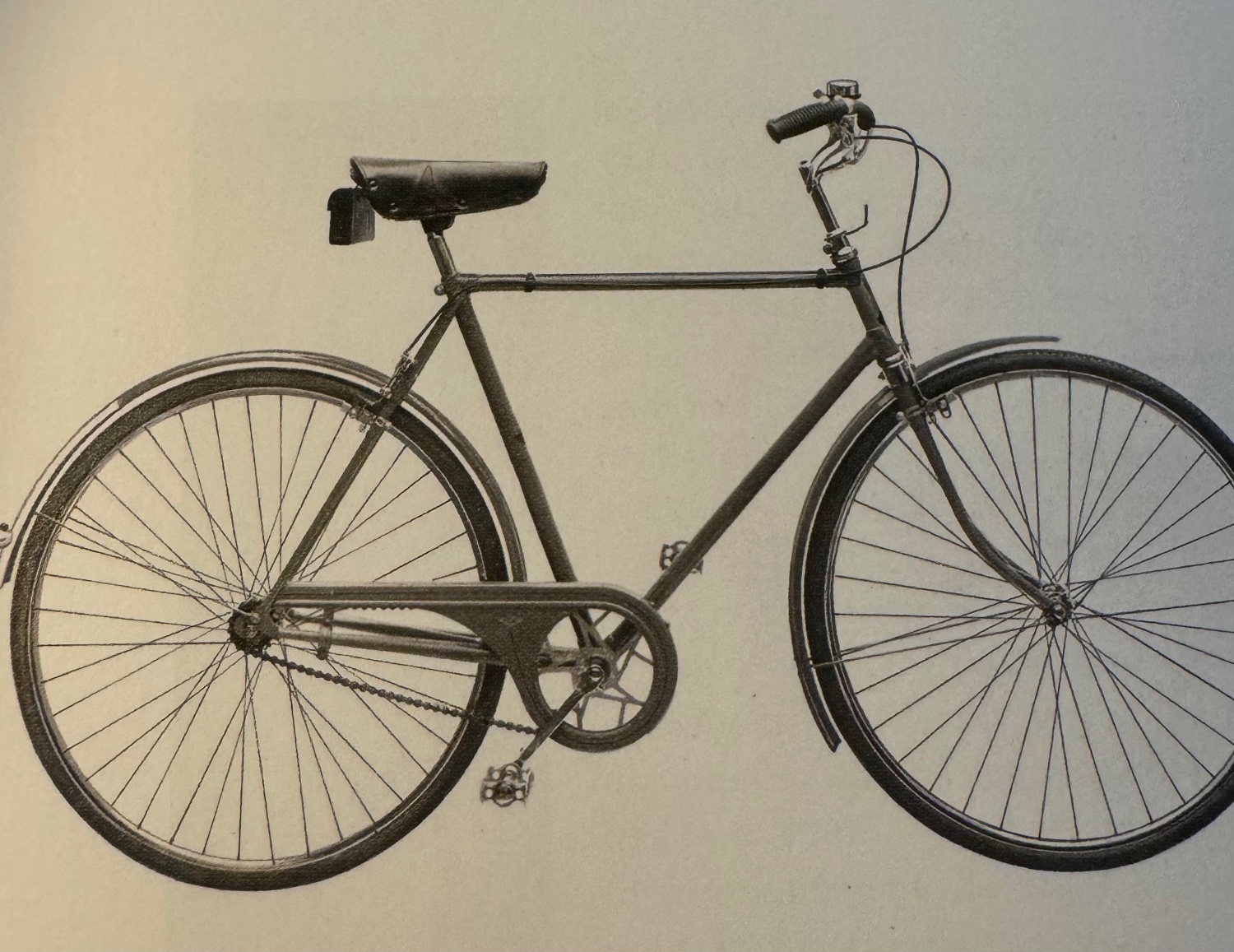

Een update mbt de SH-55
Ik heb inmiddels al wat bij elkaar weten te scharrelen.
Gevonden en gekocht zijn:
-Diamond ketting
-Williams B100 46t crankset 165mm (schreeuwend duur uit GB
-Passende pedalen
-Lucas bel
-Terry zadel
-Missende remgreep
Wat resteert is:
-Lepper velg met Endrick profiel. Maat 28 x 1 5/8 (zie foto) 36 of 40 gaats.
-Sturmey Archer AW of FM naaf uit plm 1950. Aantal gaten hangt af van wat voor velg ik vind voor het achterwiel. Deze naven zijn doorgaans nog wel goed te vinden
-Passende spatborden: dit wordt of iets van Gazelle of Locomotief met smal profiel en zo dun neusje, of Bluemels
club sport.
Alle hulp is wederom welkom. Ik hoop op dit moment met name op een passende velg.
Zie bijgaande fotos van hoe het er uit moet gaan zien. Als kers op de taart ben ik nog bezig met het nabouwen van een omgedraaid stuur, maar dan wel met Fongers inslag en bevestiging met balhoofdstrop, dus geen expandeerbout of een gat hiervoor..

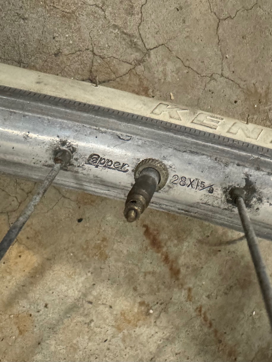

club sport.

Re: Fongers SH 55 Sport Heren fiets
Mooie vorderingen zo te horen.
Een AW naaf is altijd wel te vinden, zeker in 36 gaats. Een FM naaf in 36 gaats heb ik maar één keer gezien, maar de 40 gaats staan soms op Ebay. Desondanks blijft dat een vrij zeldzame naaf. Ik dacht ook dat die naaf nog een snelkoppeling heeft aan de versnellingsstift (kettinkje).
Ik zie op de zwart-wit foto's dat de stuurbocht van de pen demontabel is. Dat kan ik mij niet herinneren van mijn jaren 50 SH destijds.

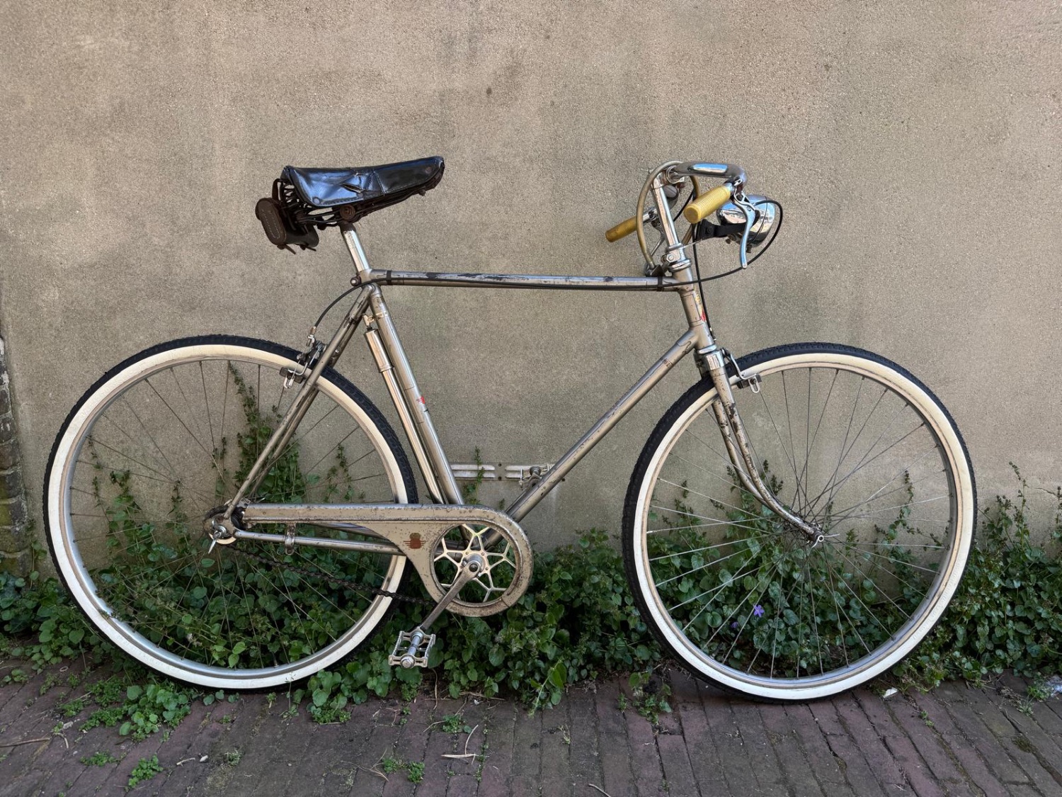

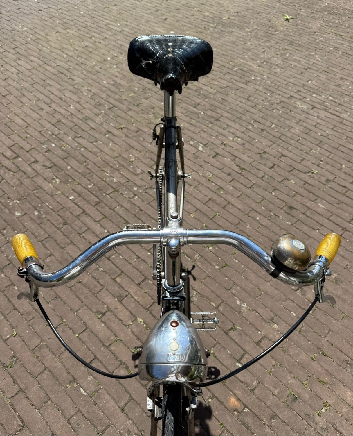

Deze fiets heeft inmiddels weer wat updates ondergaan:
Zo zit er weer een vers William Crankstel op en eenn origineel Fongers omdraaibaar stuur afkomstig van een andere SH-55 waarvan het frame gescheurd was.
Verder heb ik op basis van oud beeldmateriaal een passend pompje erbij gezocht. Ook zit er nu een Terry zadel op en ik heb wat missende transfers aangebracht.
De twee grootste struikelblokken op dit moment om eea naar wens te completeren zijn:
-Een aluminium Lepper Endrick velg in de maat 28 x 1 5/8.
-Geschikte spatborden: hoewel zonder ook niet misstaat, moet er toch wel iets zo correct mogelijk op komen, Ik neig naar het type met de dunne eendenbek uitloop. maar hoe hieraan te komen in deze wielmaat?
Mocht je iets hebben liggen; hulp is welkom.
Er komen tot nog andere banden op, zo ook een versnellingsnaaf, maar dat laatste gebeurt pas nadat ik een correcte velg heb gevonden.
Verder ligt er ook nog een Diamond ketting klaar, die laat ik ivm op de juiste lengte maken ook nog even liggen totdat ik de juiste naaf/velg configuratie te pakken heb.
Al met al vind ik het een leuk, sympathiek fietsje.

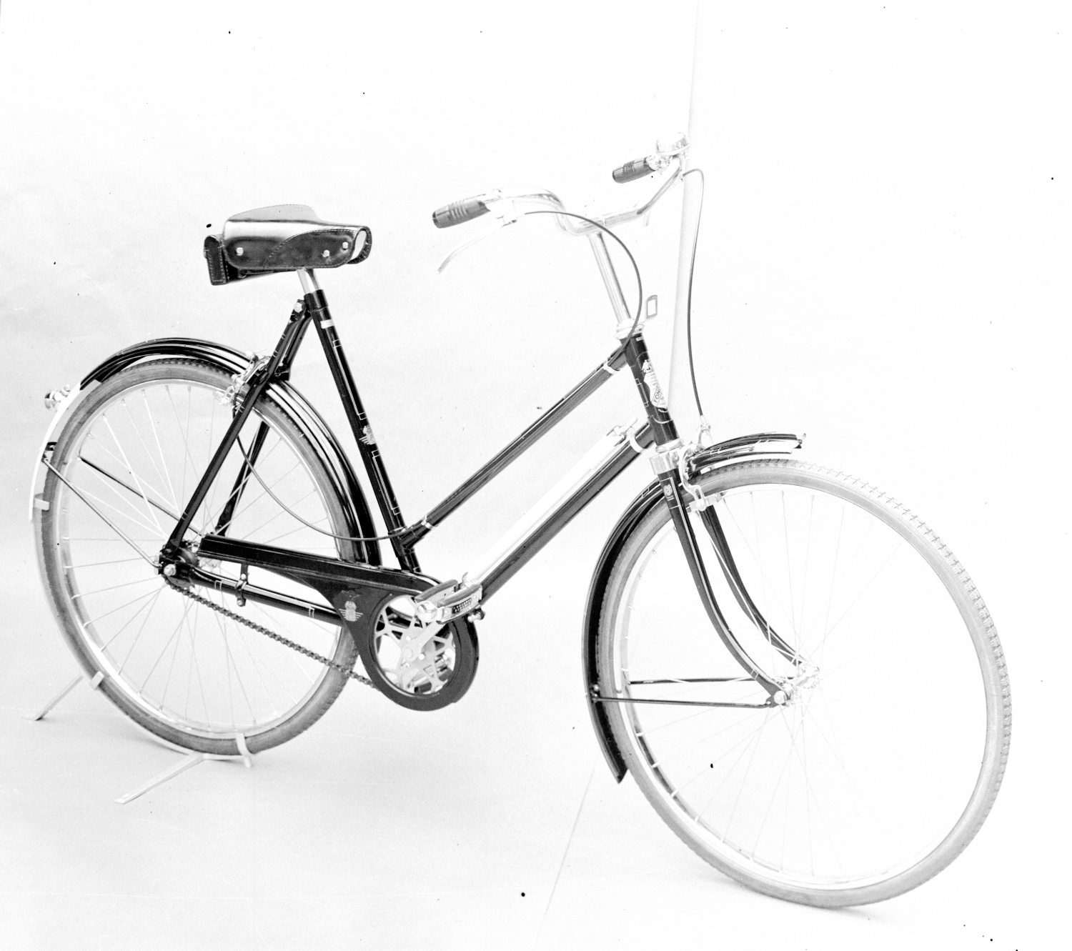

Mooi gedaan Willem. Je hebt er een pathracer van gemaakt, naar een afbeelding van eind jaren 30 toen het model geintroduceerd werd (alle grote Nedderlandse fabrkanten kwamen toen met een soortgelijke sportfiets). Er zijn maar weinig van deze fraaie lichte frames overgebleven (ik heb er max. 10 gezien). De damesuitvoering ben ik nooit tegengekomen (zie foto uit 1954).
Benieuwd naar het eindresultaat.
groet, Jos
groet, Jos
