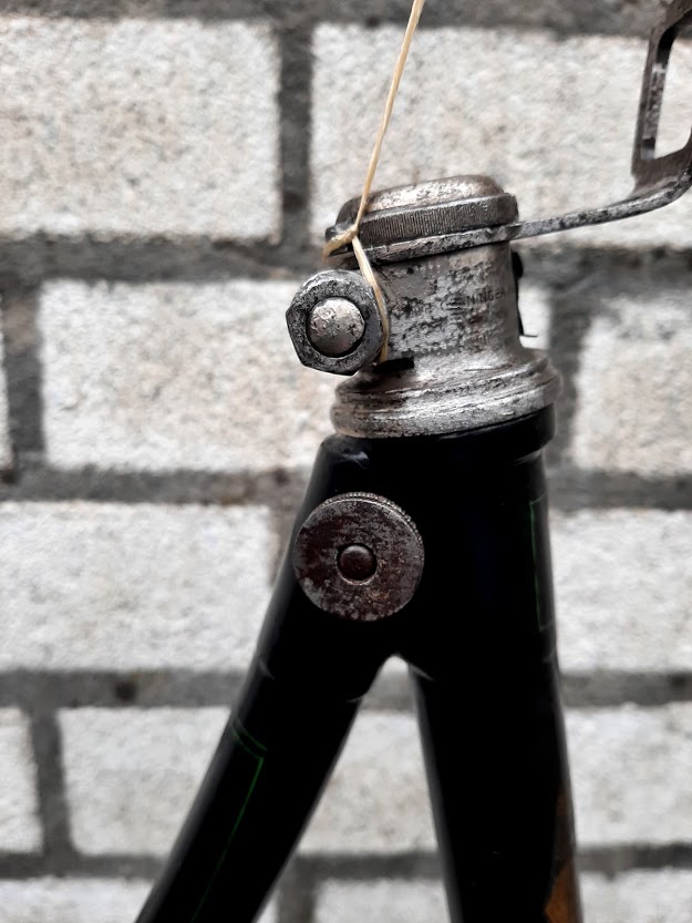

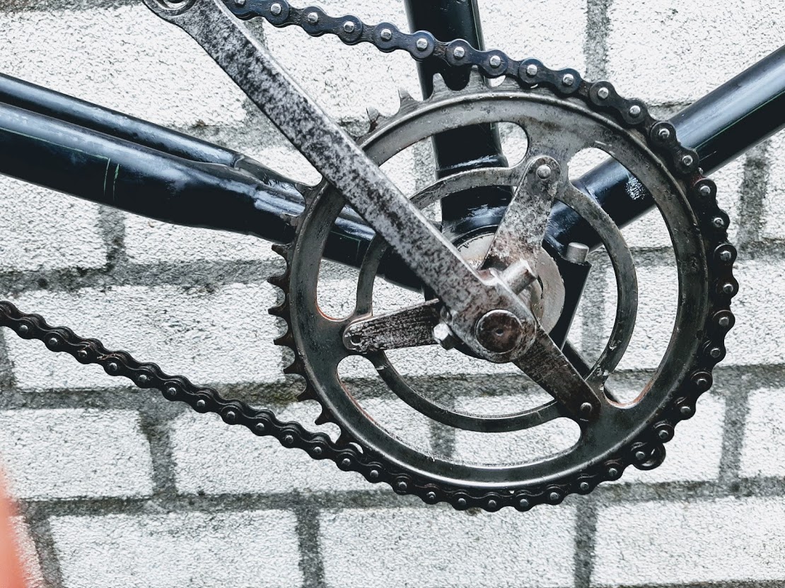

Precies, de fiets zal in mijn ogen een bescheiden restauratie moeten ondergaan waarbij de patina niet verloren gaat en details zoals spatbordstangen weer hersteld moeten worden. Het nikkel is echt wel in zeer slechte staat... het stuur en bandrem zijn nog wel te redden maar de rechter crank en tandwielblad valt het nikkel bijna af... maar op het moment dat deze delen opnieuw vernikkeld zouden worden klopt het weer niet bij de rest van de fiets. Wat is wijsheid?

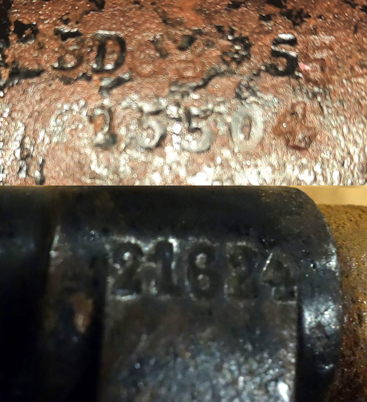

Wordt er niet wat erg makkelijk geconcludeerd dat het framenummer met een 1 begint? Hieronder het nummer en ter vergelijking nog een ander Fongers-nummer waarin de 1 en de 2 mooi naast elkaar staan. Ik zie er geen 1 in maar 25504. Wat dan wel - zoals eerder terecht door iemand aangegeven - de vraag oproept waarom dit nummer nog op de balhoofdlug staat en niet op de zadellug. Daar heb ik geen goede verklaring voor.

Het eerste cijfer lijkt inderdaad wel een 2, maar eigenlijk kan dat niet, omdat vanaf framenummer ca. 17.000 (1905) de framenummers naar de zadellug gaan. Framenummer 25.000 zou bouwjaar 1907 betekenen, in welk jaar het model BDG3 (1e soort B, hoger model) ook niet meer gevoerd werd. Ruben zou het framenummer even kunnen opschuren om het zeker te weten.
Op de vraag van de Ruben hoe om te gaan met afgebladderd nikkel zijn er in elk geval twee opties:
- alle blanke delen kaal maken en opnieuw (licht) vernikkelen, zodat je een identieke uitstraling krijgt.
- de afgebladderde onderdelen kaal maken (bijvoorbeeld met een Dremel) en met een conserveringsmiddel behandelen (bijv. Owatrol). Je houdt dan een oude, geleefde uitstraling, die zich ook verhoudt met de delen die nog in oud/aangetast nikkel zijn.
Mijn BD3 uit 1904 heb ik op die laatste manier behandeld (zie foto's). Het hangt er maar van af wat je mooi vindt...

Het framenummer opschuren is helaas geen optie, dat zal aan het slecht ingeslagen eerste cijfer niet veel veranderen en na aanleiding van de typische kenmerken en type aanduiding houd ik de fiets op 1904.
Wat betreft het nikkel lijkt mij de laatste optie inderdaad de gene die het best bij de rest van de fiets past.

Het is inderdaad wel typisch , de 2 vooraan in het nummer. Lastig om daar een 1 in te zien.

Met schuren krijg je het nummer goed zichtbaar, Ruben.

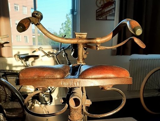

Bijgevoegd een foto van de achterzijde van het stuur van mijn Fongers 1901, met specifieke 'vlucht'. De breedte is slechts 39 cm, de maximale opbuiging 10 centimeter.
groet, Jos
groet, Jos

Persoonlijk zou ik je echt willen afraden met een Dremel aan de slag te gaan. Het staal raakt er namelijk onherstelbaar door beschadigd. Er zijn vast andere manieren beschikbaar om een onderdeel er weer aantoonbaar uit te laten zien. Misschien minder laag’dremel’ig maar toch...
