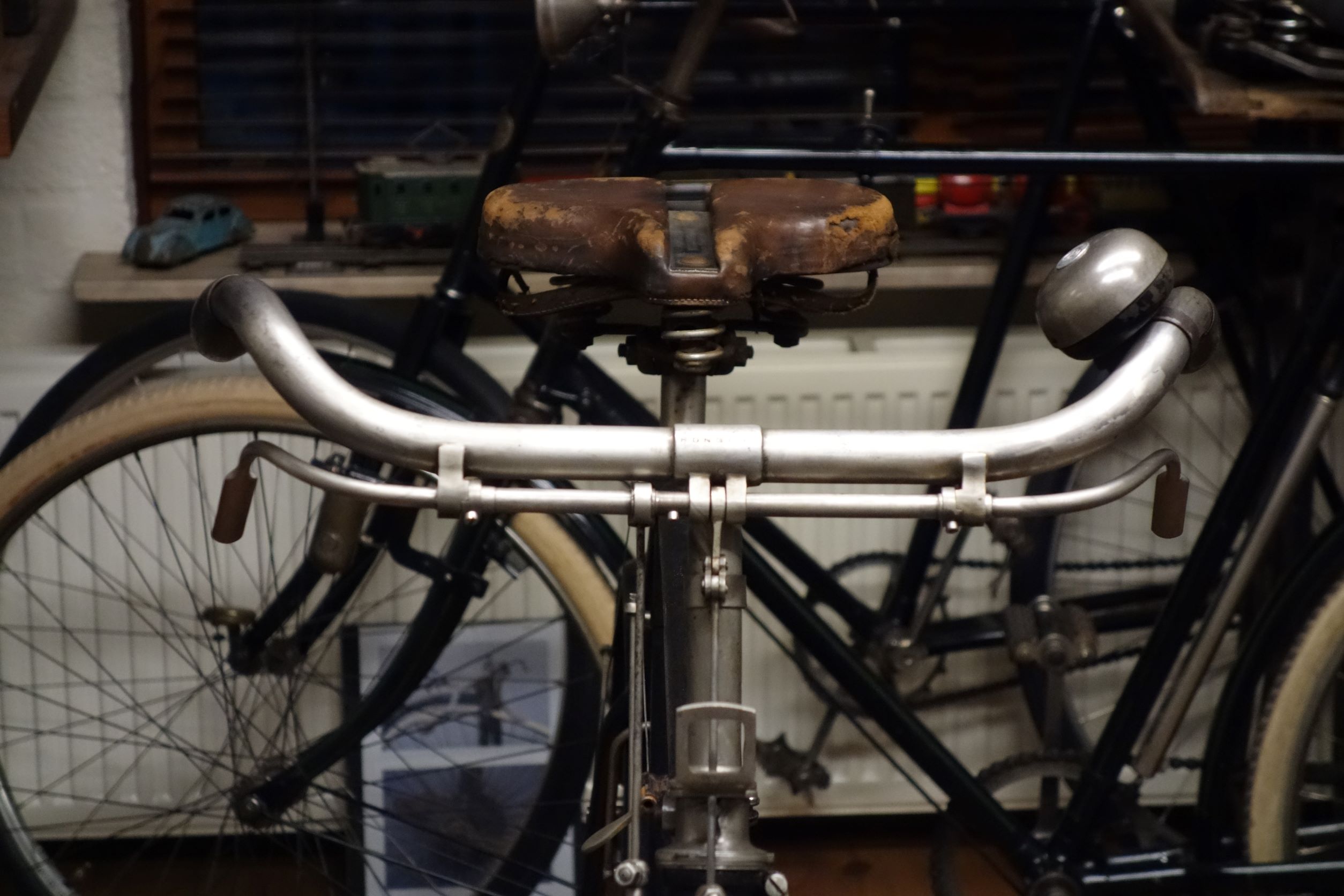

Re: Fongers BB65 framenummer 17844
haha , een poster voor boven je bed!
Dan moet ik mijn kriebelige handtekening maar eens een lifting up gaan geven..
Wat dacht je van deze
of deze
Erg fraai hoe die remgreepjes een boogje beschrijven. Het zijn nog de spateltjes aan het uiteinde zoals het prototype.
De latere fietsen hebben al de ronde stang met celluloid hoesje.
Het stuur is eigenlijk heel prettig geconstrueerd door Fongers. na het losdraaien van de schroefjes trek je per kant de remhendel er zo uit.
Het middelste schroefje gaat door een bus die de remhefboom van de achterrem op haar plaats houdt.
De buitenste schroefjes houden de draaibelemering/eindstop vast en zijn ook voor het in positie houden van de stangen zodat je ze er niet uit kan trekken.
Er is nog een tweede foto in de beeldbank waar het stuur van dichtbij te zien is en waar de functie van de diverse onderdelen beter te zien is.
Uit de positie van de remstangen tov het frame kan je zien dat het om een andere fiets gaat. Er zijn er dus meer van gebouwd wat op zich natuurlijk te verwachten was.

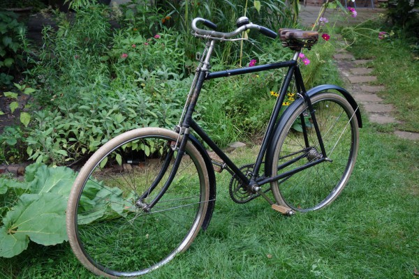

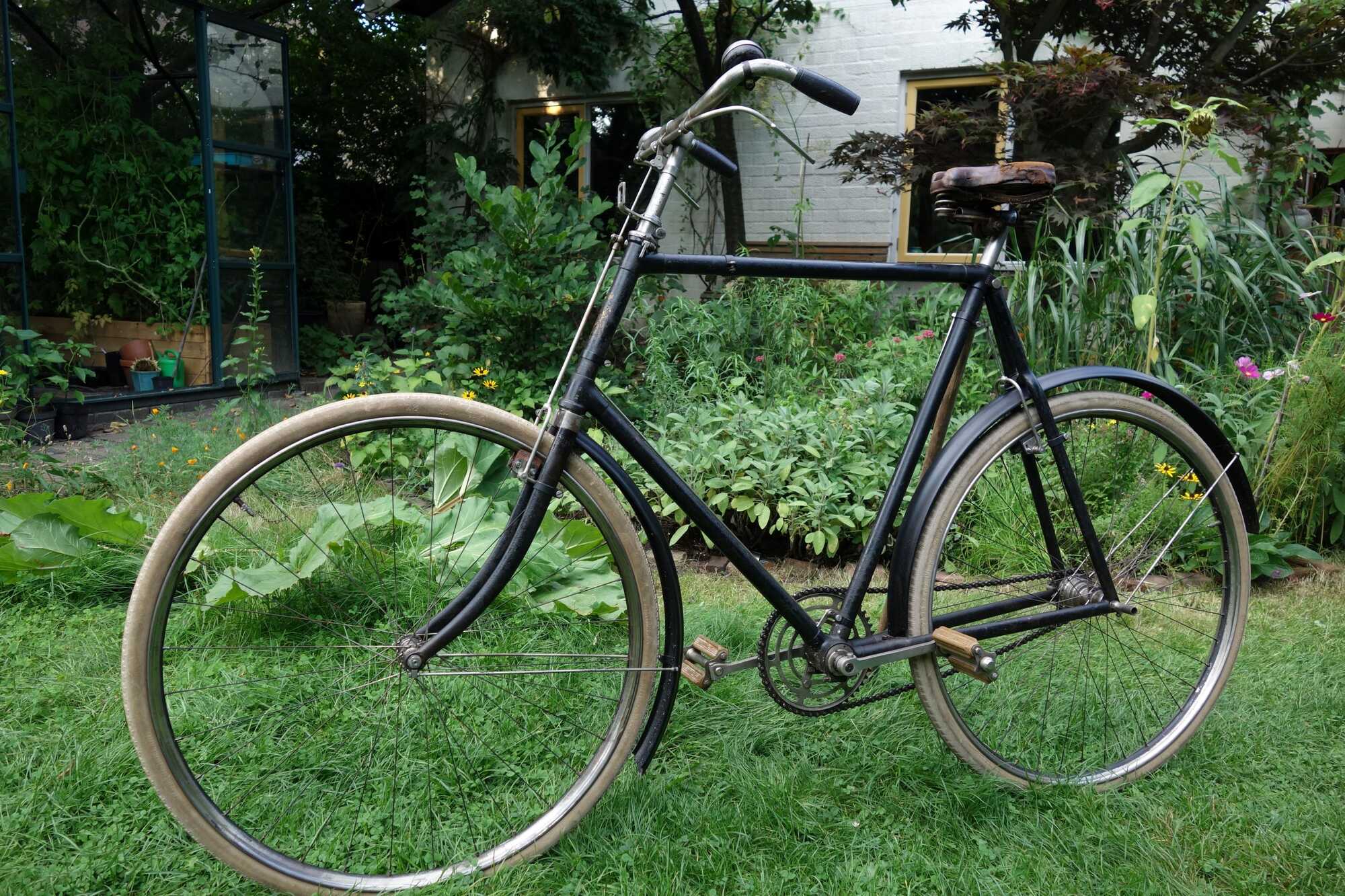

Heel mooi Maarten. Eindelijk is dit frame, dat tientallen jaren rondzwierf, in ere hersteld.
Ik had nog niet gezien dat op dit model ook een excentrische trapas zit. Fraai ook de cranks met pedaalspies.
Goed dat je de lak op het frame in de aangetroffen staat hebt gelaten; geeft de fiets als geheel een passend patin. Ik zou er ook geen (nieuwe) kettingkast op zetten...
groet, Jos
groet, Jos
