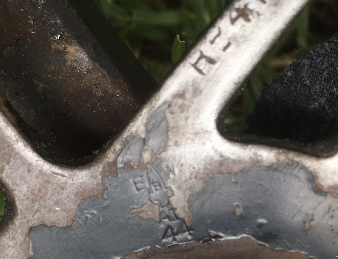

Klopt Jeroen:
Inderdaad van Edward Williams Birmingham. Uit je lijstje blijkt dat ie van 1946 is.
De fiets heeft een paar jaar na de oorlog, toen er weer wat geld was, een opknapbeurt gekregen. Zo bedenk ik het er maar bij. De achteras is dan weer later gebeurd. Ondankbaar van mij eigenlijk dat ik het jammer vind dat de oude meuk er niet op zit. Iemand heeft indertijd serieus in een oude fiets geïnvesteerd ipv deze weg te gooien.

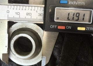

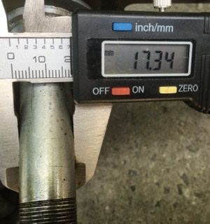

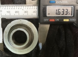

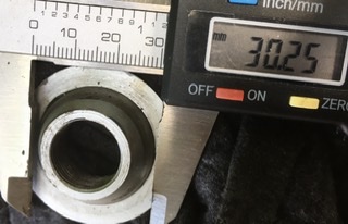

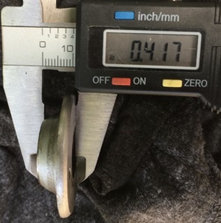

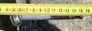

Leuk verslag op transportfiets.net Abram.
En voorlopig dan maar kijken of ik een bedrijfje kan vinden die dat netjes kan afdraaien. Ik heb nog eens goed gekeken naar het slijtspoor, maar dat is helaas niet zo gelijkmatig als op de foto’s lijkt. Gek genoeg zien de kogels er nog perfect uit zo op het oog, misschien wel een keer vervangen na de schade.

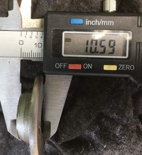

Hier zet ik de maten van de trapas (kleinst mogelijke formaat foto’s). Mocht er iemand heeeeel toevallig zoiets hebben liggen… of weten waar dit te vinden is…
Lengte van de trapas is 15 cm.
Arjan
