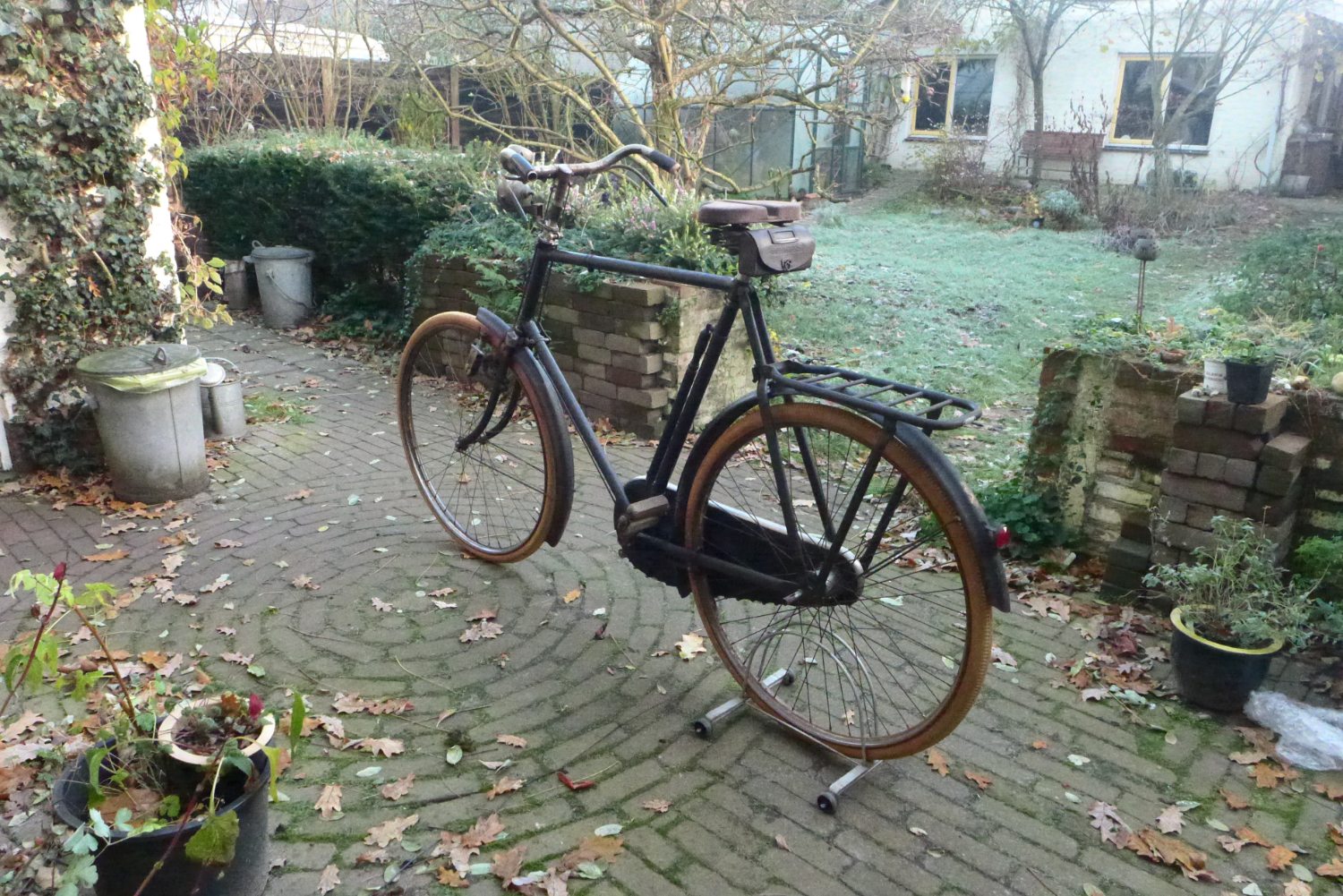

Afgelopen vrijdag hebben we de Fongers van Hendrik Willen van Loon weer terug naar huis gebracht.
In de zomer zal ze te zien zijn in ''de Schotse huizen'' aan de kaai in Veere.

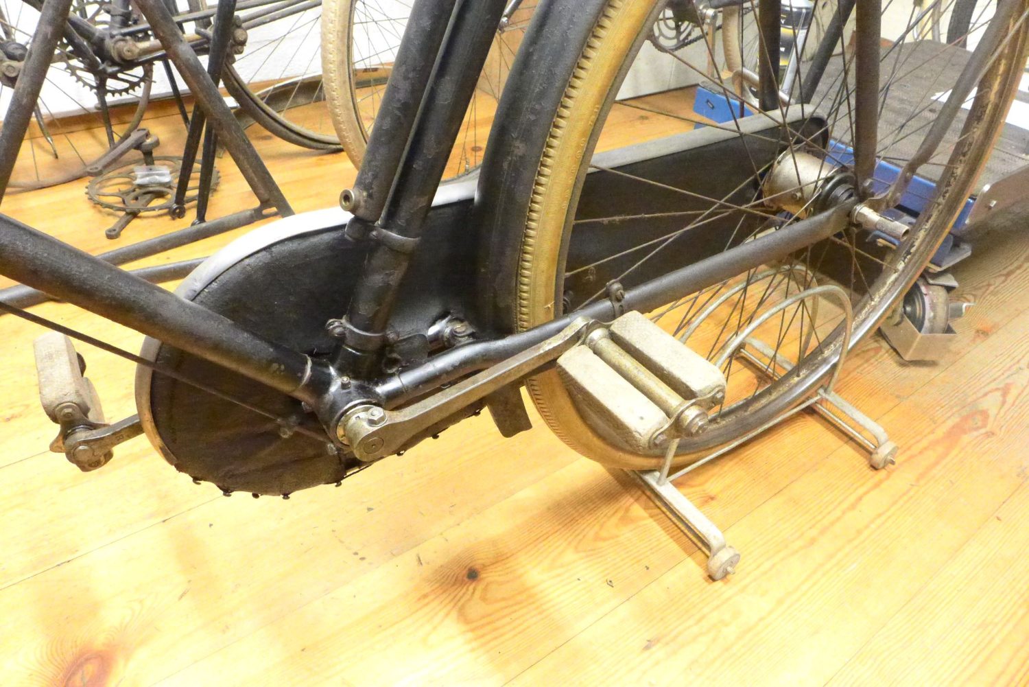

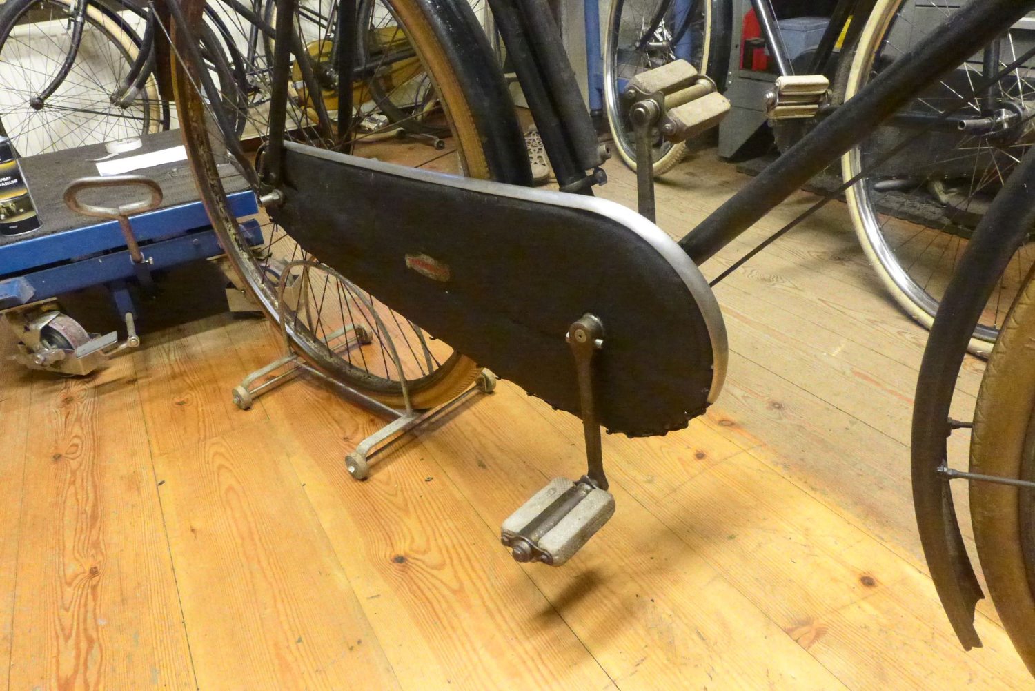

Voor het zover was heb ik nog veel werk gehad met de kettingkast. De binnenkant is met veel stroken schilderslinnen opgelapt.
Daarvoor heb ik dus de lijm gebruikt die schilderij restaurators gebruiken voor het herstellen van doek.
Werkt goed zolang er geen vettige verontreiniging is aan de binnenkant van de kettingkast. Uiteindelijk heb ik het frame ook weer iets kleiner gemaakt en met ingehouden adem de kettingkast gemonteerd. Het achterspatbord en de velgrem had ik uiteraard verwijderd.
Als je dat niet doet dan nemen de kansen op een goed einde flink af. De kapotte drukkers had ik aan de achterkant voorzien van klitteband. Ik kon zodoende de kast goed en stevig sluiten zonder dat ik de drukkers moest repareren ( en dus toch maar geen manchetknopen van gemaakt!).
Het resultaat is best om aan te zien al moest ik stukken aan de onderkant wel vastlijmen aan de beugel van het frame.
Ook bovenop heb ik een nikkelen beugel moeten plaatsen om heel slecht stikwerk te camoufleren. Tot mijn genoegen zag ik op de oude foto van de fiets ook een vernikkelde sierbeugel!

In contact met de vorige eigenaar ,Ron Miller kwam naar voor dat er nog een stuur en staande achtervork in Canada ligt. Bleek exact het zelfde stuur te zijn. Vermoedelijk is de fiets een keer gecrasht en heeft van Loon onderdelen in Nederland besteld om de fiets op te lappen.
Blijkbaar was er met wat duwen en trekken weer goedgekomen en bleven de onderdelen ongebruikt. Er zit wel ergens een fikse deuk in het frame en
het stuur was ook aardig scheef aan de rechter kant. Zo iets moet het zijn geweest want Fongers onderdelen in de USA (waar van loon woonde vanaf 1932) zijn niet zomaar te vinden. het moet zo`n soort reden hebben gehad.

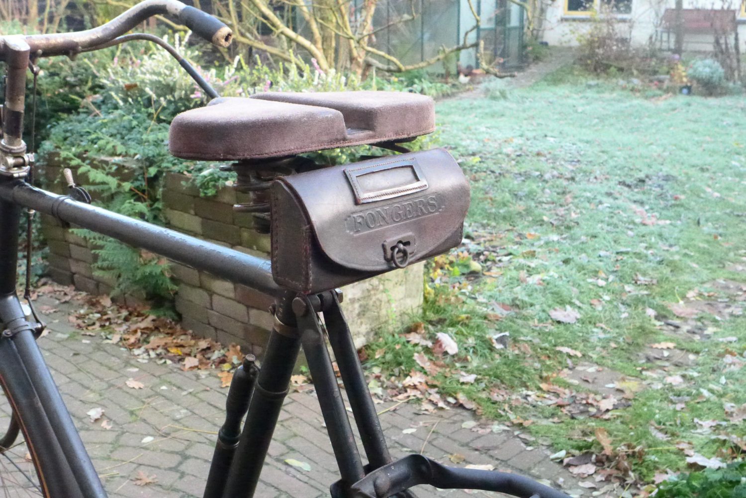

Het tasje heeft een poetsbeurt gehad en het zadeldek een ''kleurspoeling''
