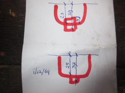

4mm dikke spaken, welke standaardmaat zou dat zijn? 12, 11 of zelfs 10?
- Berichten: 2026
Re: Lely bakkerscarrier
15= 1.8Bandenplakker schreef: ↑10 dec 2022, 11.11 4mm dikke spaken, welke standaardmaat zou dat zijn? 12, 11 of zelfs 10?
14=2
13= 2.3
12= 2.6
11 = 2.9
10 = 3.2
8=4

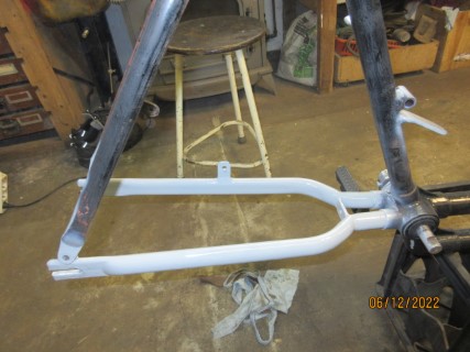

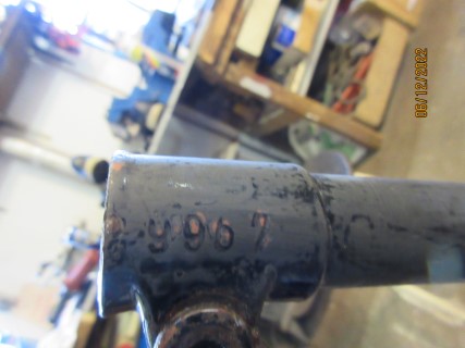

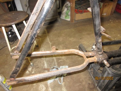

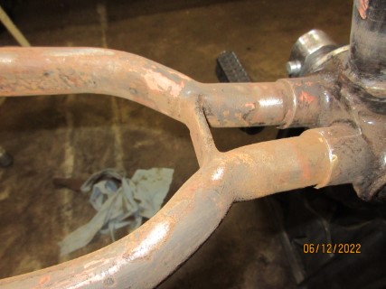

Na een vruchteloze poging met de "knikkerbus" om zelf het frame er wat mooier uit te laten zien, toch maar besloten om het helemaal te demonteren en ook te laten poedercoaten. Sommige delen zoals de balhoofdconstructie zaten ècht vast. Maar met wat kruipolie en geduld is alles uit elkaar te halen. Ook kon ik het framenummer onder het zadel weer redelijk leesbaar krijgen: 9967
Intussen helaas nog steeds géén bericht uit Krimpen aan de IJssel over de historie van deze bakfiets. Je zou toch denken dat er nog wel personen/familie moeten zijn die zich iets herinneren over deze bakfiets uit vervlogen tijden?

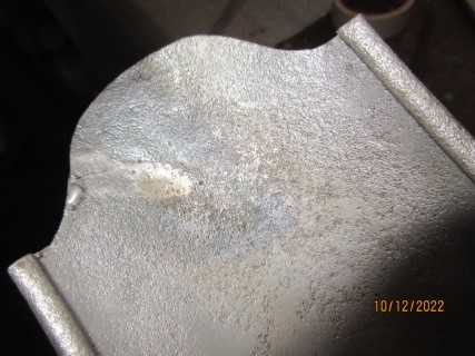

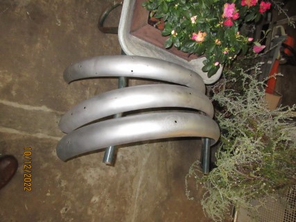

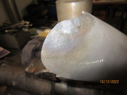

Ik had de spatborden al laten stralen en kon zo beter zien waar er nog wat aan mankeerde.
Dat viel eigenlijk nog best wel mee. Behalve enkele roestputjes nergens doorgeroest. Slechts één enkel klein scheurtje dat ik met tin heb dicht gesoldeerd en aan de zichtzijde vlak gemaakt. Resteerde slechts nog op een enkele plek de spatborden weer iets ronder kloppen. Nu kunnen ze ook naar de poedercoater.

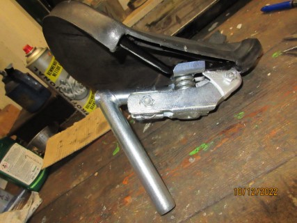

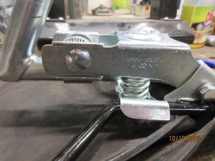

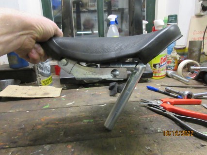

Ook vandaag het zadel weer samengesteld, zodat die straks weer in 1x gemonteerd kan worden op de zadelbuis.
Het ziet er weer "strak" uit.

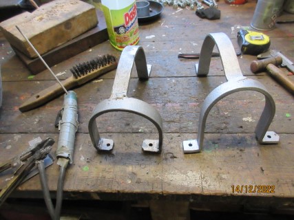

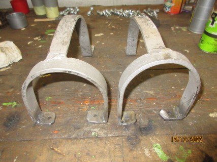

Ik had ook nog 2 koplamp beugels gevonden bij Nostalgie Oirschot (Toon Mensinck).
De beugels zijn net iets te breed om naast de broodlade aan de voorzijde van de bakfiets gemonteerd te worden, daarom slijp ik de buitenstaande voorste bevestiging eraf en las deze naar binnen gericht weer terug. Nu kan dit ook naar de poedercoater.

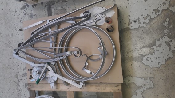

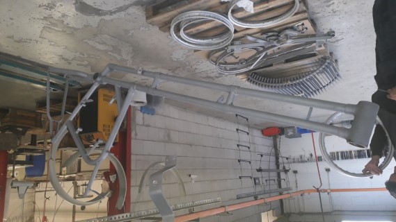

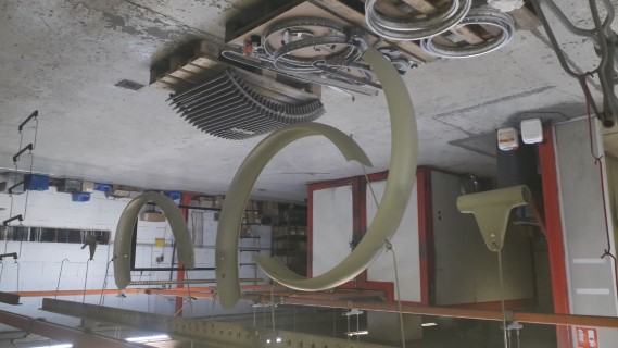

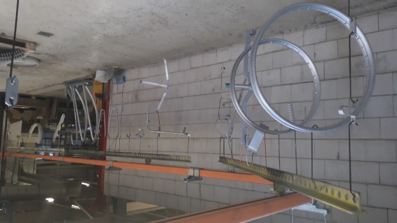

Vandaag de laatste dingetjes naar de poedercoater gebracht en even geholpen met het afdichten van lagerschalen, schroefdraad en overige openingen waar géén poedercoat op/in moet komen. Daarna de boel opgehangen aan de rails en morgen kan het dan gecoat worden. Omdat de spatborden aan de onderzijde nogal waren ingevreten door roest (gelukkig niet doorgeroest) zijn deze eerst 2x in de primer gezet en geschuurd. De primer vult dan mooi de oneffenheden op en zal de zwarte hoogglans er straks mooi op liggen. Ik ben benieuwd.

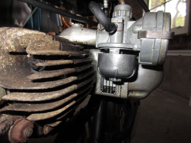

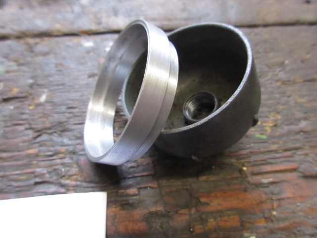

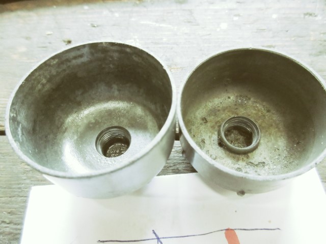

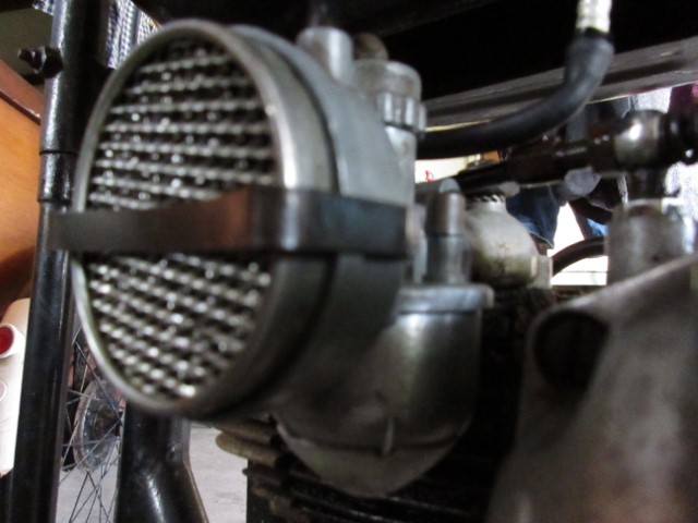

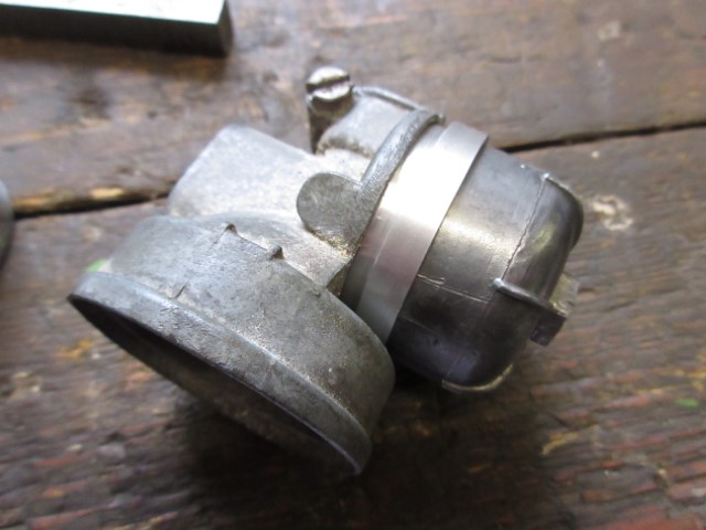

Toen ik mijn bakfiets aanschafte, was één van de kleine dingen die misten het vlotterbakje van de carburateur.
Bij een bromfiets/motor liefhebber bij mijn uit de buurt lagen gelukkig nog meerdere Bing carburateurtjes op de plank waar ik een vlotterbakje van kon gebruiken. Ondanks dat het ogenschijnlijk het model was dat ik nodig had bleek deze toch niet de juiste maat te hebben. Later vond ik een bijpassend bakje waardoor ik de maatverschillen kon vaststellen. Voordat ik het originele bakje had, heb ik mij moeten behelpen met een noodoplossing. Uit een stuk aluminium heb ik een getrapte ring gedraaid die de "missing link" moest zijn voor het niet passende deel. Door er een ruimte in te laten voor een O-ring kon ik het bakje middels de tussenring passend aan laten sluiten op de carburateur. Het motortje liep er prima om.

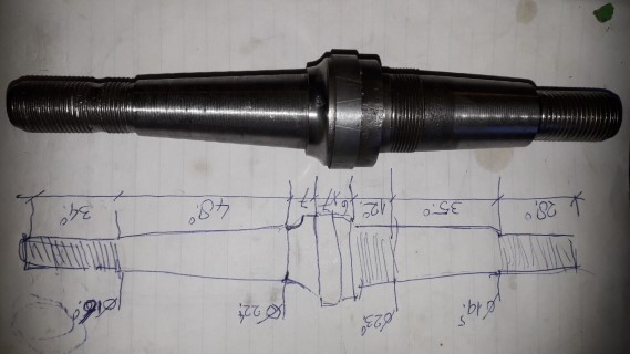

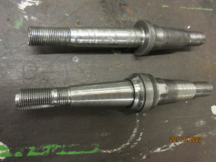

Wie kan mij helpen aan 1 as zoals afgebeeld, inclusief lagercupjes en kogeltjes? Ik heb intussen al meerdere assen in de handen gehad en gedacht dat ze zouden passen of pas te maken zijn, maar dat valt dus nogal tegen.
