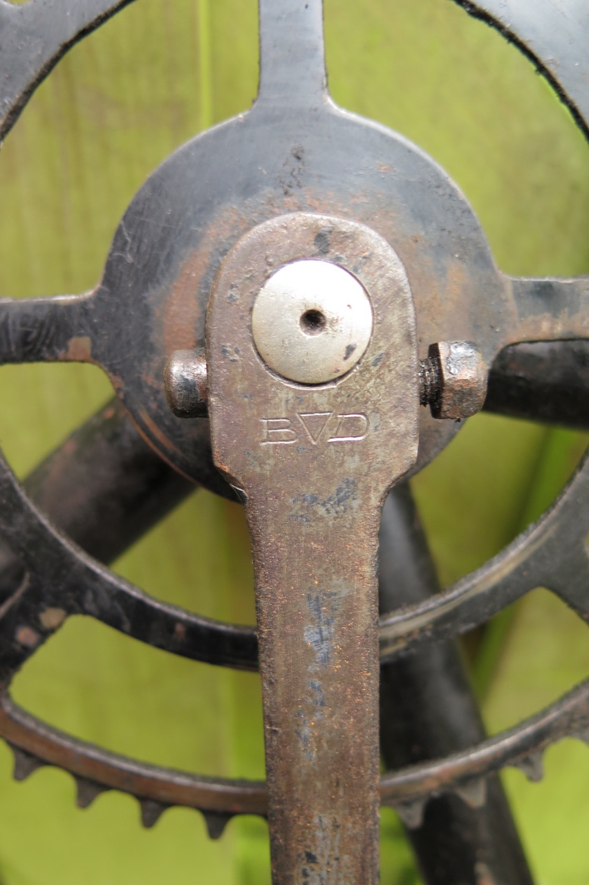

Mijn fiets heeft volgens mij hetzelfde balhoofd, dezelfde vorkkroon, eenzelfde trapas en dezelfde letters ingeslagen op de crancks. Daar staat met zekerheid BVD ingeslagen.
Is deze aanduiding ooit ergens anders gezien?
Het kettingwiel is wel verschillend, het mijne zit vast verbonden aan de cranck.

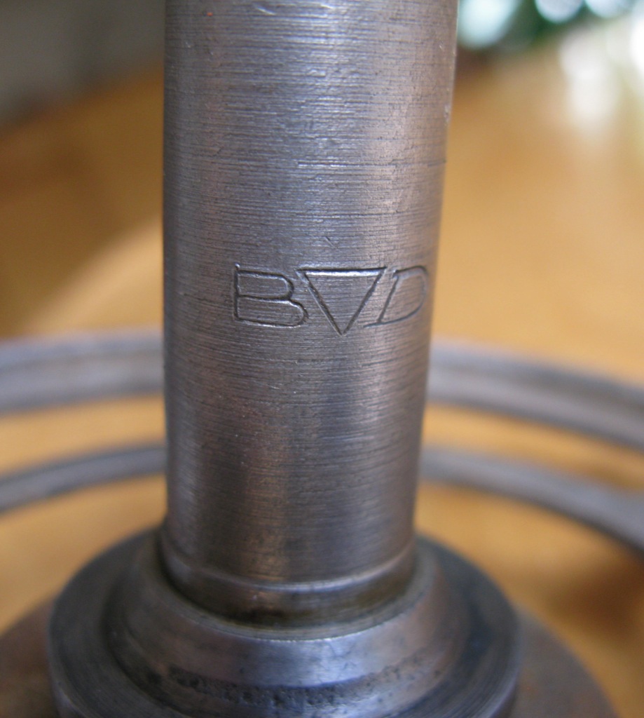

De letters op de crank zien er uit zoals op deze foto . het driehoekje tussen de B en de D slaat op het driehoekje dat ook op de transfers staat.
Burgers sloeg dit in de jaren 30 ook in op naven en assen. Heb je al goed op de naven en trapas van jouw fiets gekeken? (door roest kan het soms slecht te zien zijn).
Het is inderdaad heel vreemd dat er tot nu toe geen Burgers transportfietsen van voor de oorlog bekend zijn. Die moeten er nog zijn. Er zijn er genoeg gemaakt.
ik heb nog eens de vorm van de ingeslagen cijfers vergeleken met die van bekende Burgersfietsen uit die tijd. De cijfers van de D nummers lijken erg op die van de A en C serie. Ik heb foto's van framenummers van de A, C en E serie een naast elkaar gezet. ik zie dat tussen de C en E de vorm van de letters iets is veranderd. Vooral de "3" is anders van vorm geworden. De "3" op de D serie lijkt op die van de "C" serie. Dus het begint er dus echt op te lijken dat deze D nummers van Burgers zijn!!!

Ik heb nog eens goed gekeken B/driehoek/D staat op beide crancks, overigens met een ander model kettingwiel dan op jouw foto.
Buiten op de voornaaf zie niets behalve een smeerpotje met dekseltje. Achternaaf is een F&S Torpedo uit 1935.

Het model kettingblad op jouw fiets komt (voorzover ik het kan zien achter de kettingkast) overeen met het model in de catalogus van 1934. Omdat er op beide cracks BD staat is het echt een Burgers crankstel.
die twee keer 40 spaaks wielen komen ook overeen met de afbeelding in die catalogus.
Dus jouw fiets is hoogst waarschijnlijk een Burgers. Leuk hoor!
zo ontdekken we steeds weer wat nieuws over dit merk.
groet Theo
