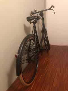

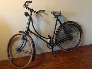

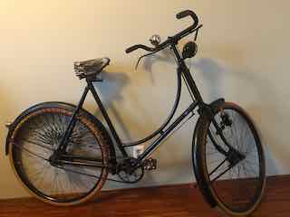

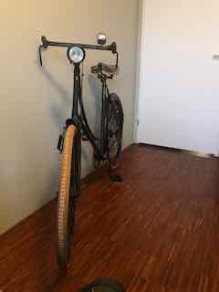

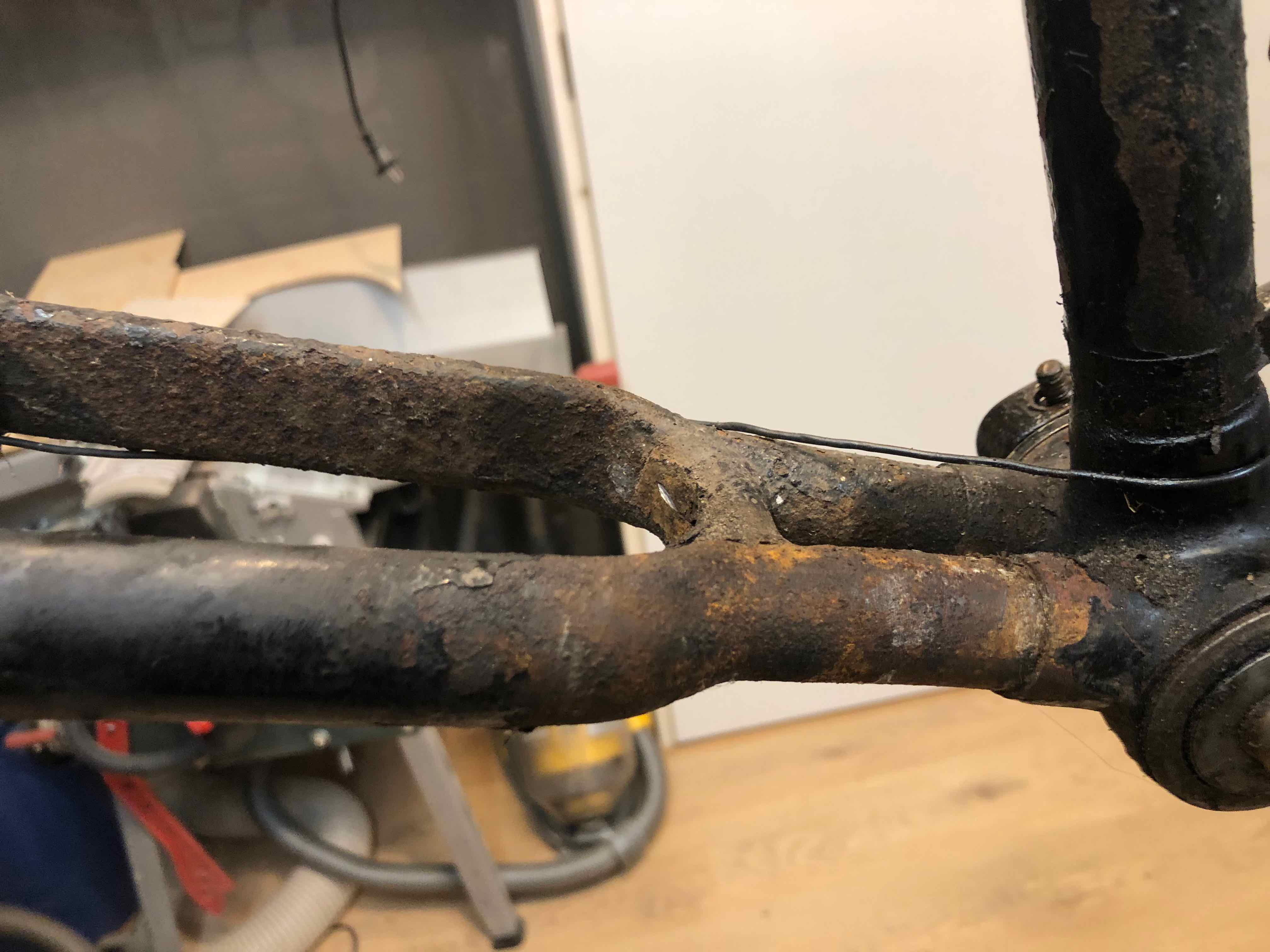

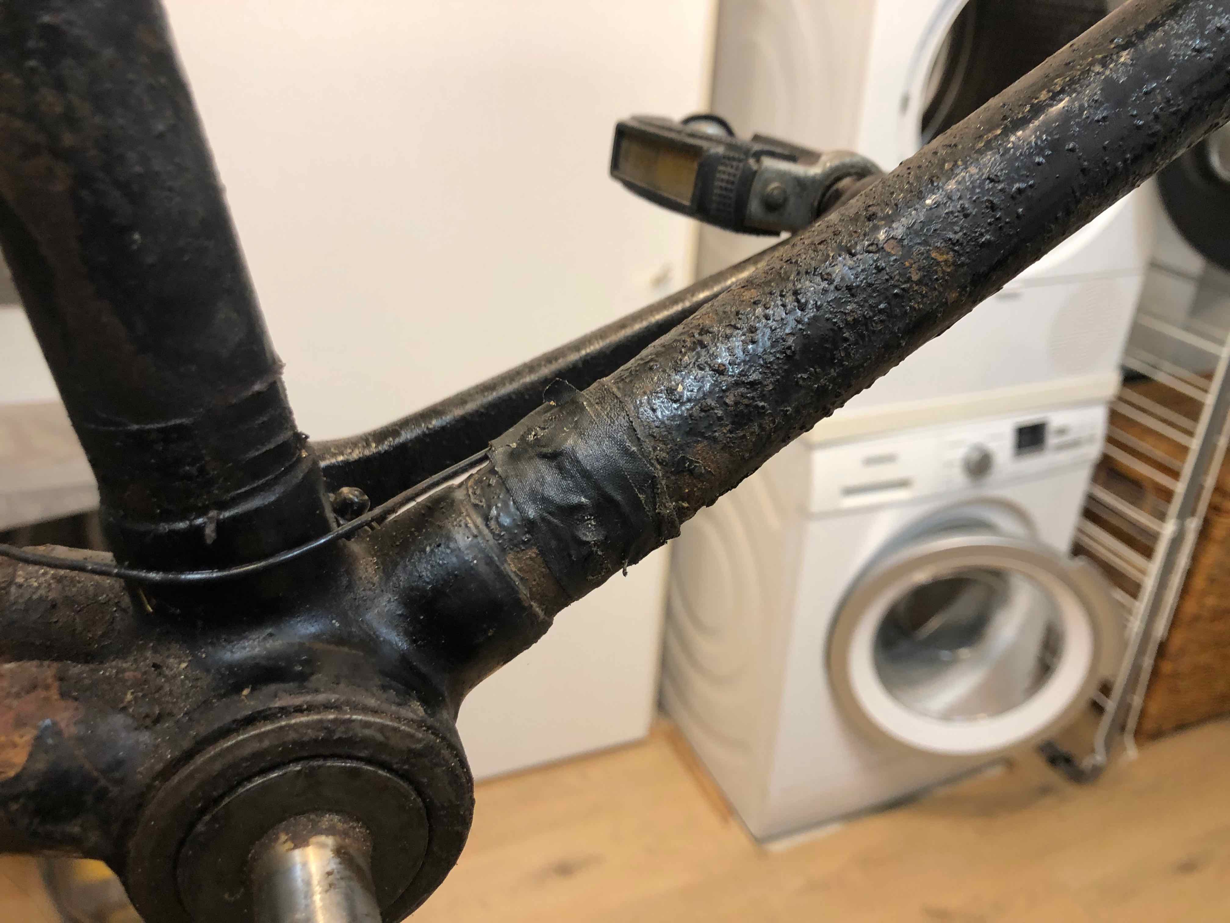

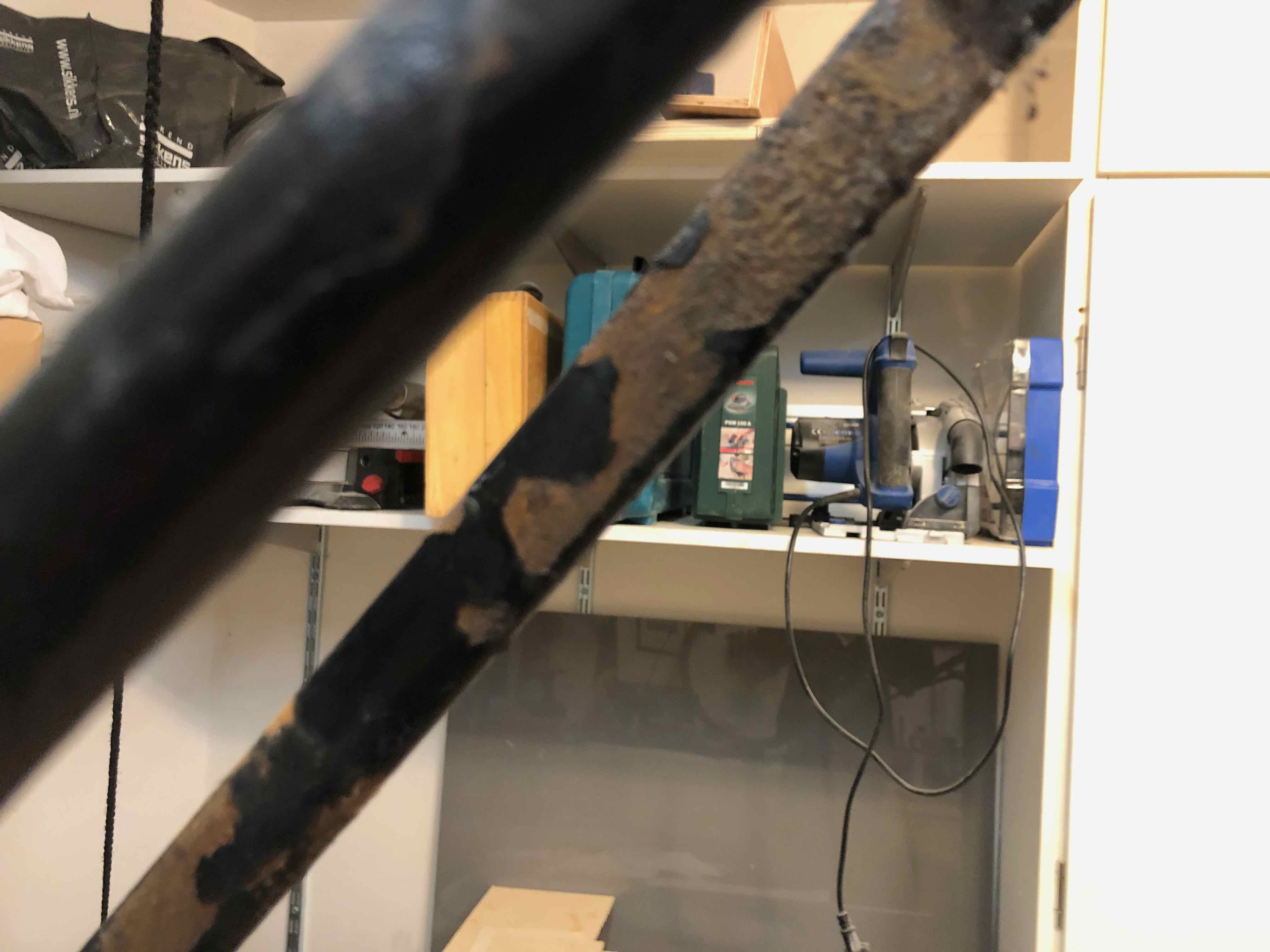

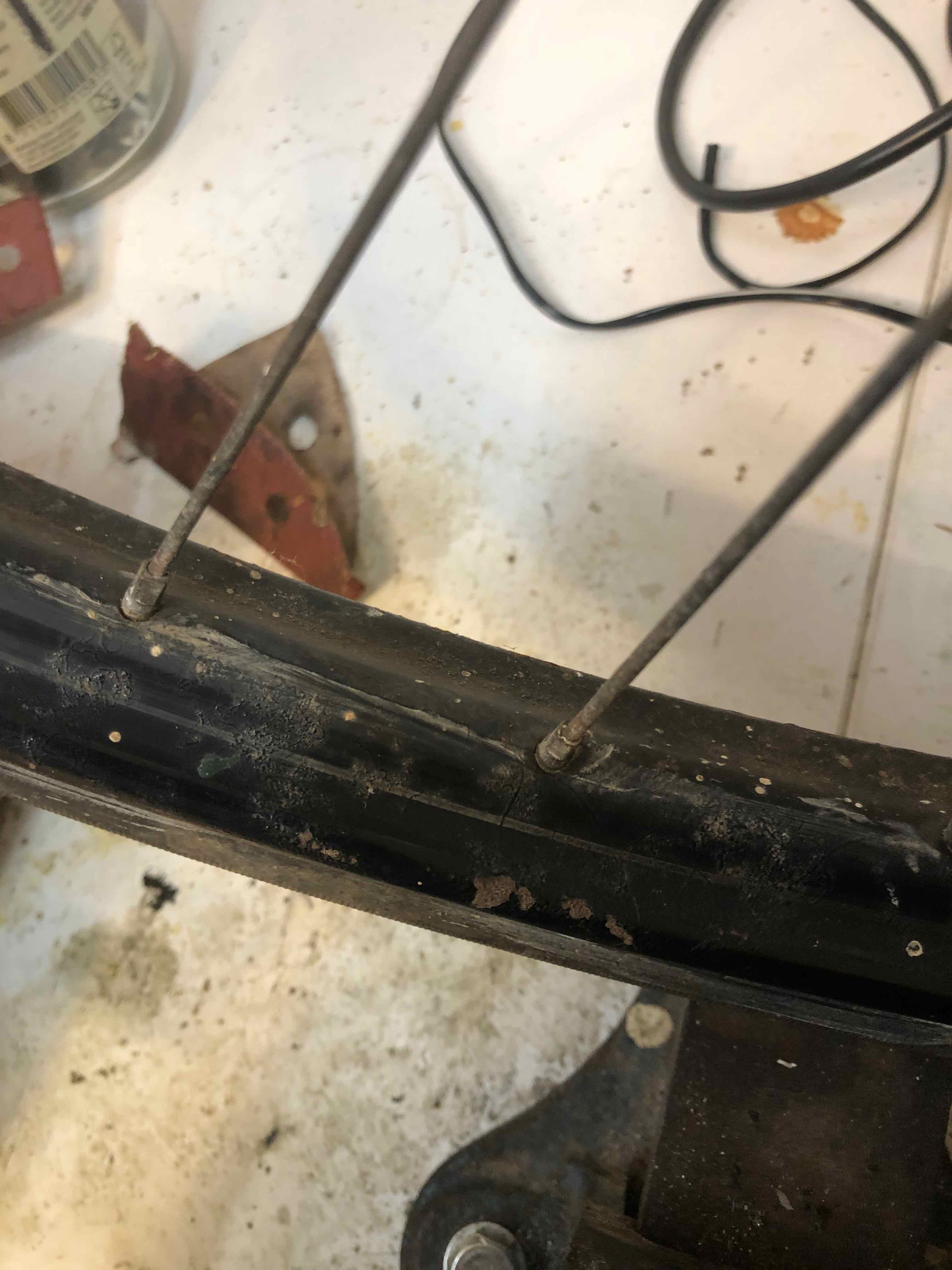

ter illustratie nog wat foto's.

Hallo Jan,
Ik zou voor optie 1 gaan.Wel zou ik alle roestige plekken eerst met Fertan behandelen,alvorens de hele fiets in de Owatrol te zetten.
Waarschijnlijk kun je 16 april in Berlicum wel geschikte spatborden vinden.
groet,Hans
tdebruin
Berichten: 295
Re: Gratis: aparte omafiets, ca 1938, in Naarden
Bericht door tdebruin »
Het is altijd moeilijk om van afstand te beoordelen, maar op de foto's afgaande zou ik zeggen: ga voor optie 1. De roest lijkt redelijk oppervlakkig, met goed poetsen en voorzichtig her en der wat bijschuuren, en daarna idd owatrol of soortgelijk spul gaat die fiets weer 20 jaar mee, en dat verdient zo'n mooie oude fiets zeker. Optie 2 is heel veel werk en het opnieuw lakken vind ik zelf echt heel moeilijk om goed te doen. Dan liever laten poedercoaten, maar dat is dan weer zonde van de originele uitstraling. Optie 3 vind ik al helemaal zonde, zo'n fiets kan nog jaaaren mee als ie maar een beetje onderhoud krijgt (of "LTC" zoals ik hier op het forum onlangds leerde :)).

Ik heb dit krijgertje intussen onderhanden genomen.

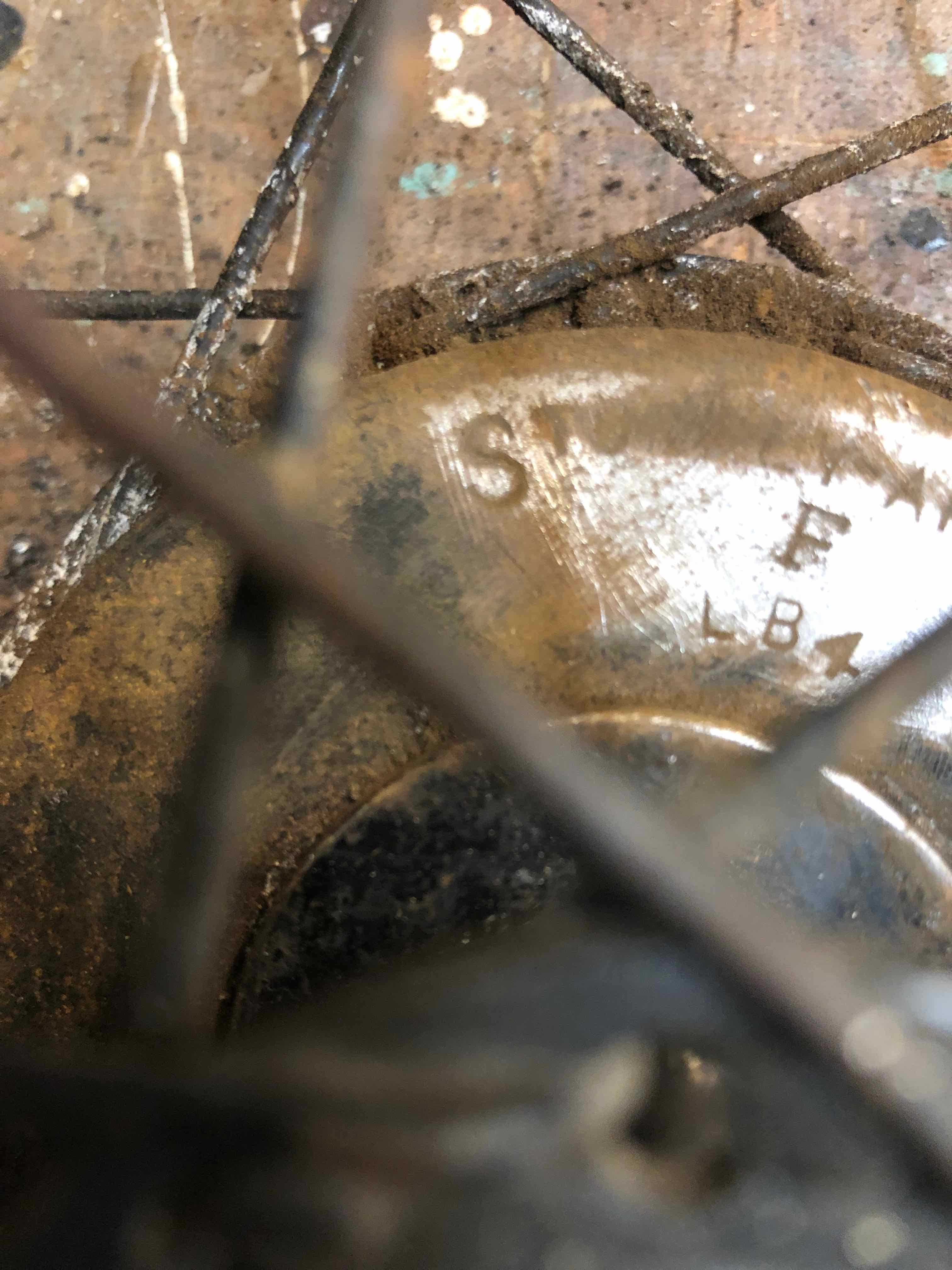

Zoals eerder gemeld is ze gedetermineerd als een Stokvis uit 1935 aan de hand van o.a. de maten/geometrie, het framenummer en de dichte asgaten in de voorvork.
De remmerij is SA, gedateerd 1934.
Ze is nagekeken, nieuw vet in de lagers, in de Owatrol met zwart pigment gezet, voorzien van passende oude spatborden, net-rokbeschermers en (bij de aanwezige koplamp) passende dynamo en achterlicht. Alles eerder dit jaar gescoord in Berlicum. En voorzien van oude Vredestein spekbanden.

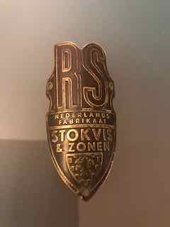

Ook in Berlicum een balhoofdplaatje gekocht maar dit niet gemonteerd omdat ik niet zeker weet of het bij de leeftijd hoort. Er zitten geen gaatjes in de balhoofdbuis dus misschien hoort er wel een transfer op.
Ik weet niet of er specifieke Stokvis liefhebbers zijn maar als iemand belangstelling heeft hoor ik het graag. In verband met beperkte opslagruimte (ik woon in centrum Amsterdam) moet ik keuzes maken en ik heb gekozen om me vooral toe te leggen op Amsterdamse merken. Deze Rotterdamse dame mag dus naar een ander thuis.
