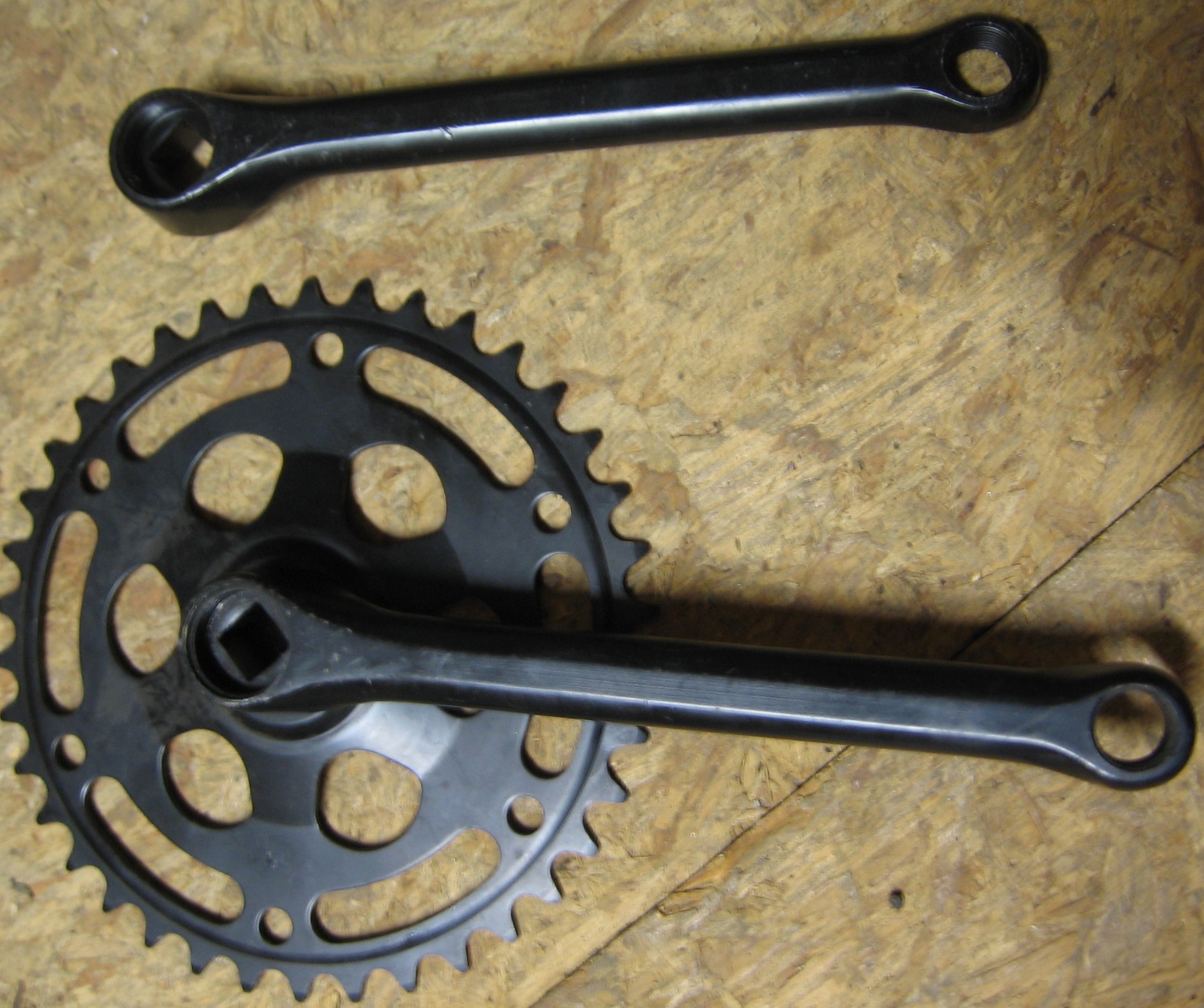

De reacties zijn allemaal goed bedoeld .
Het kan alleen de originele bout zijn .
het is niet alleen de kop die afwijkt het draad end is ook een stuk langer.
En dat is nodig omdat de bout vlak op de crank ligt
terwijl de andere versies verzonken in de crank liggen.
Dus met een moderne crankbout zullen maar een paar gangentjes draad de trapas in gaan .
en dat zal niet sterk genoeg zijn om hem vast te zetten.
Een andere optie voor deze relatief jonge fiets is gewoon een andere crank er op zetten .
Probleem opgelost

Waarom de trapas die is toch goed.
gewoon alleen een Crankstel is genoeg
Alleen even opletten of het kettingwiel aan de achterkant vlak is of door gezet is .
dat moet natuurlijk wel gelijk zijn.
theodorus
Berichten: 552
Re: Afwijkende crank bij Fiets Plus
Bericht door theodorus »
Voorbeeld wat het zou kunnen zijn
