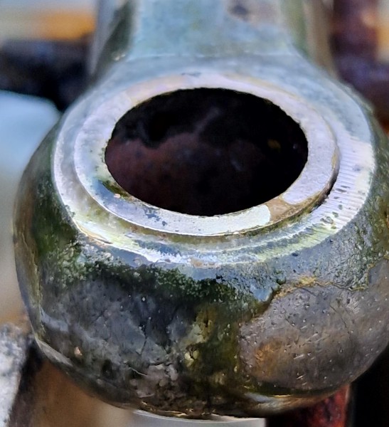

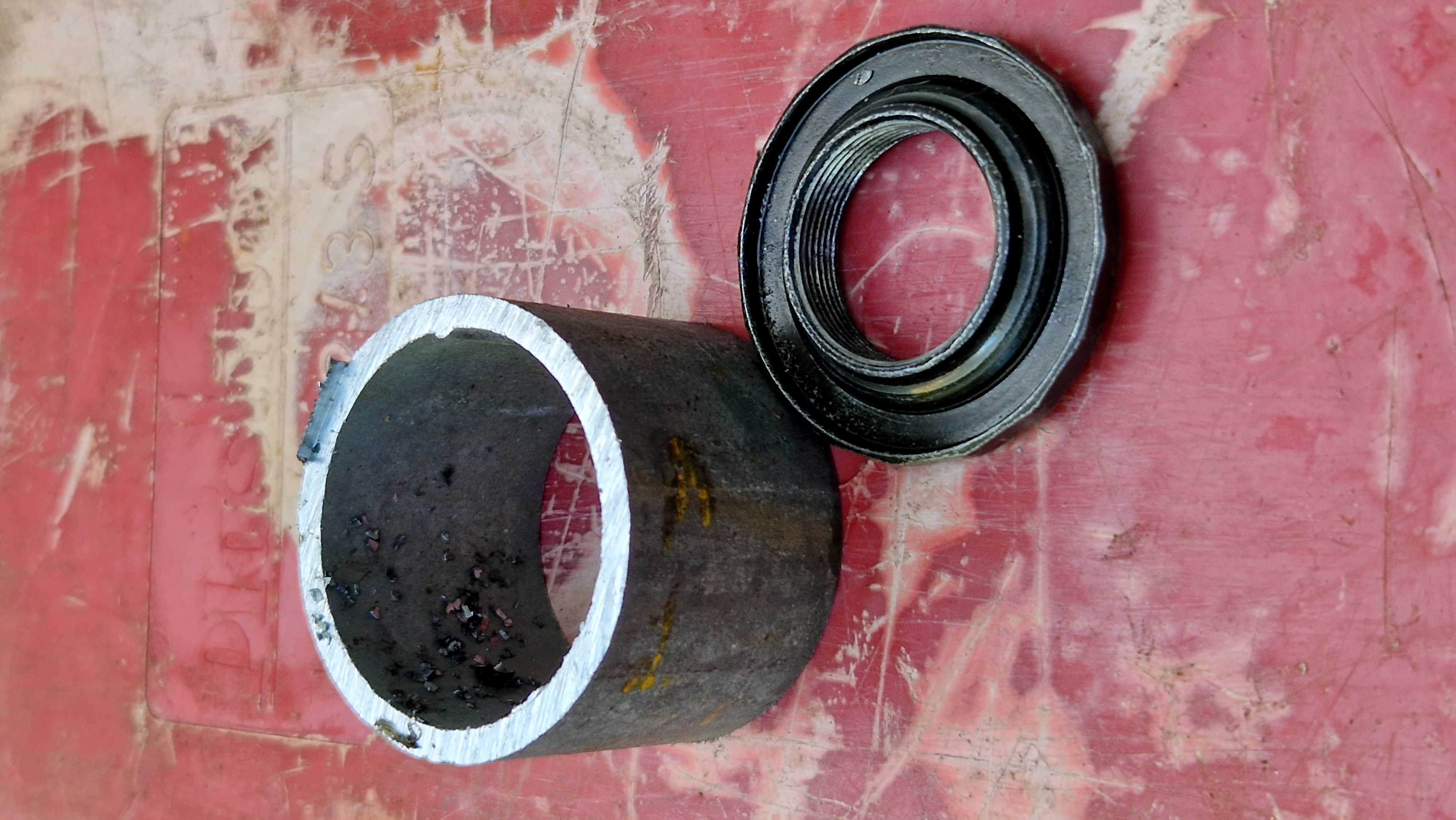

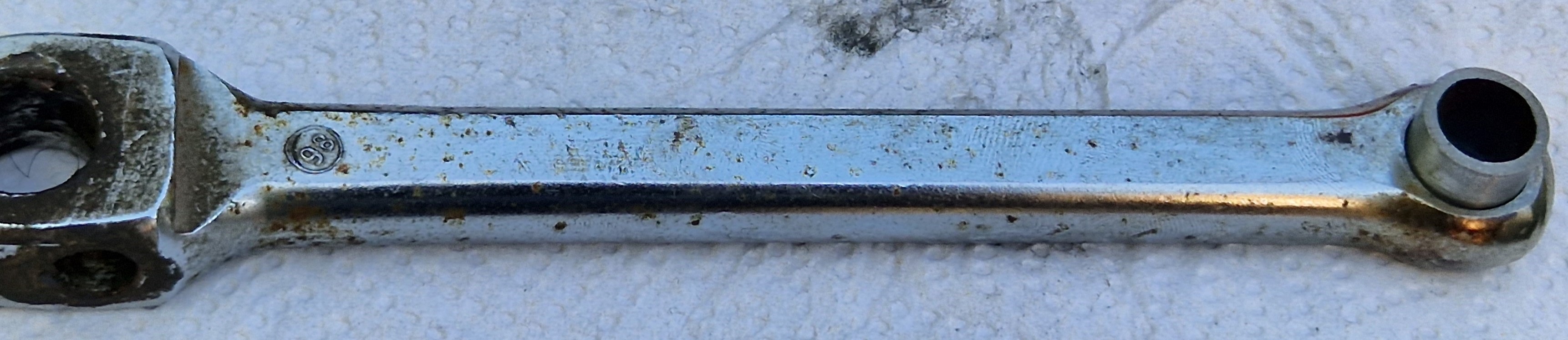

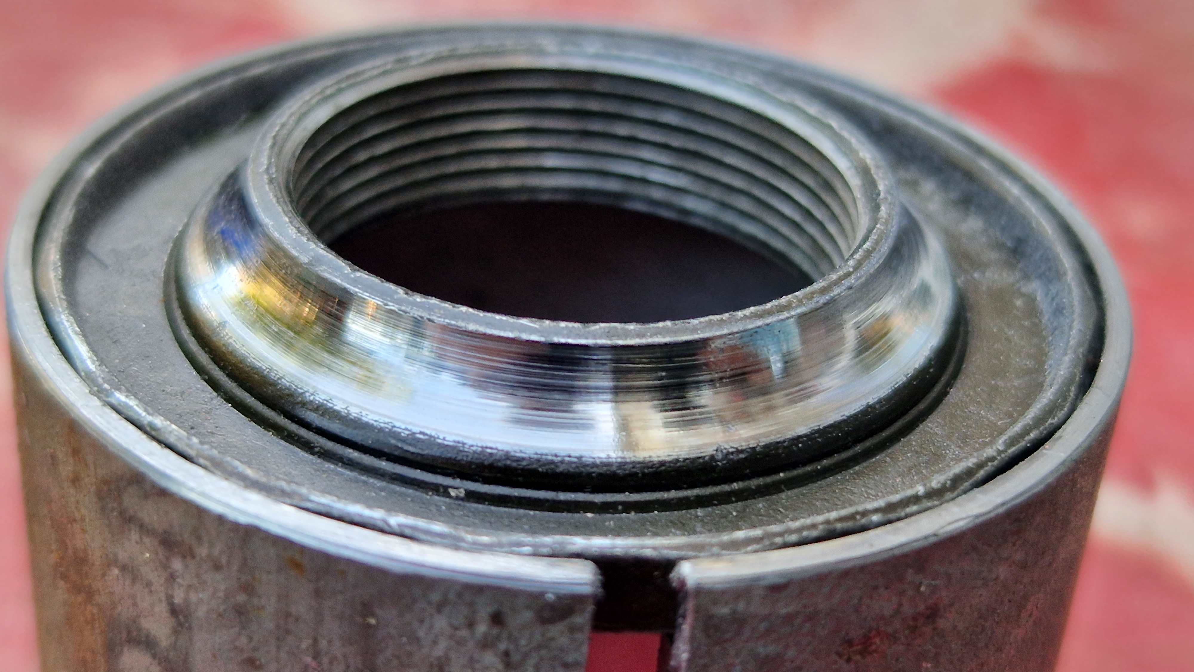

Staal verbussen.
Hier is de originele schroefdraad weggehaald
en opgeboord naar een minimale opmaat van 15 mm.
Er is een stalen bus gemaakt ca. 1 mm langer.
Alles schoongemaakt en met weinig zilver aan elkaar gesoldeerd.
Tot zo ver. De nieuwe schroefdraad kan er nu in getapt worden.
Eerst een ruimer door de bus en dan de tap.
Verbussing is klaar.

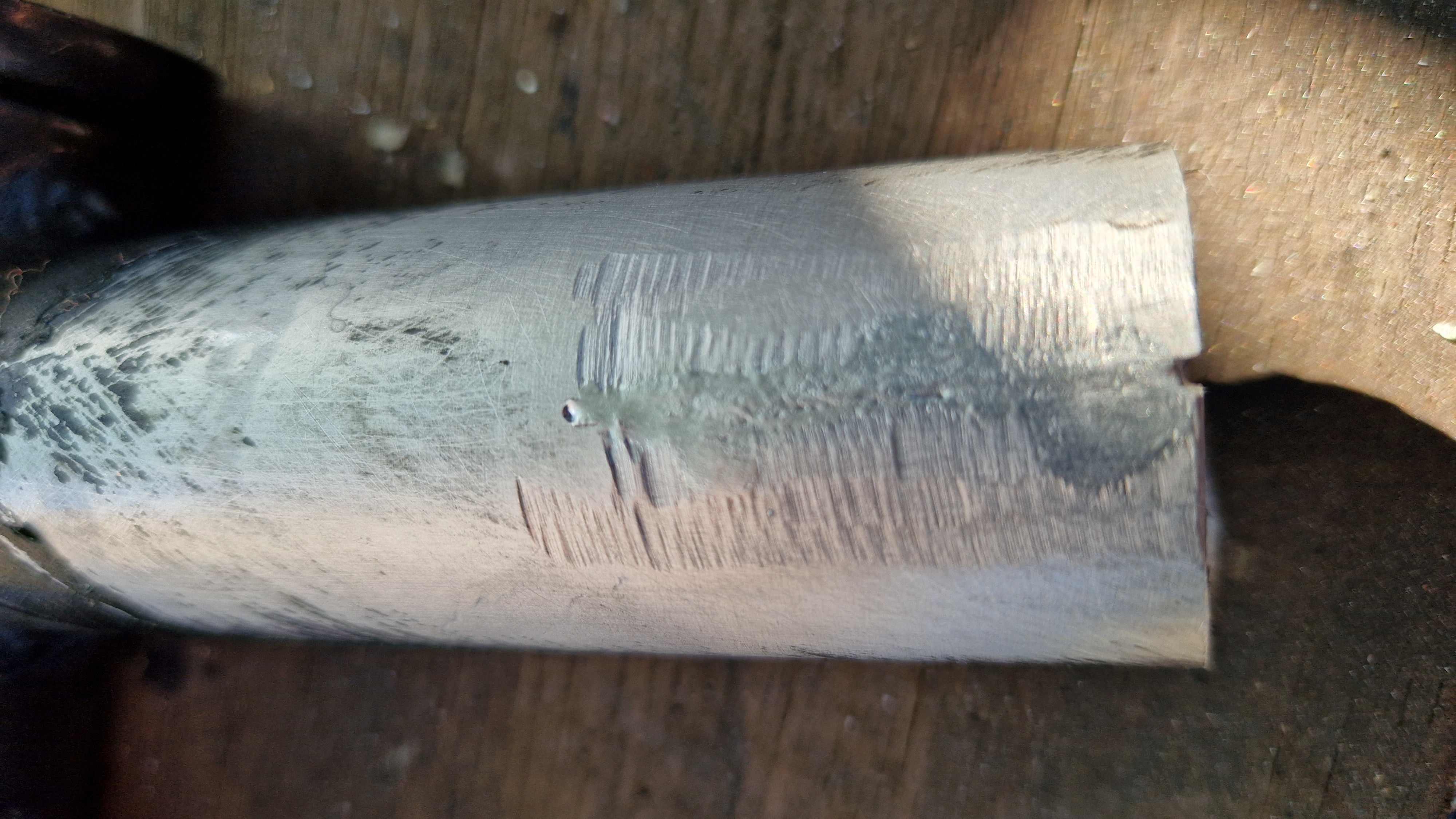

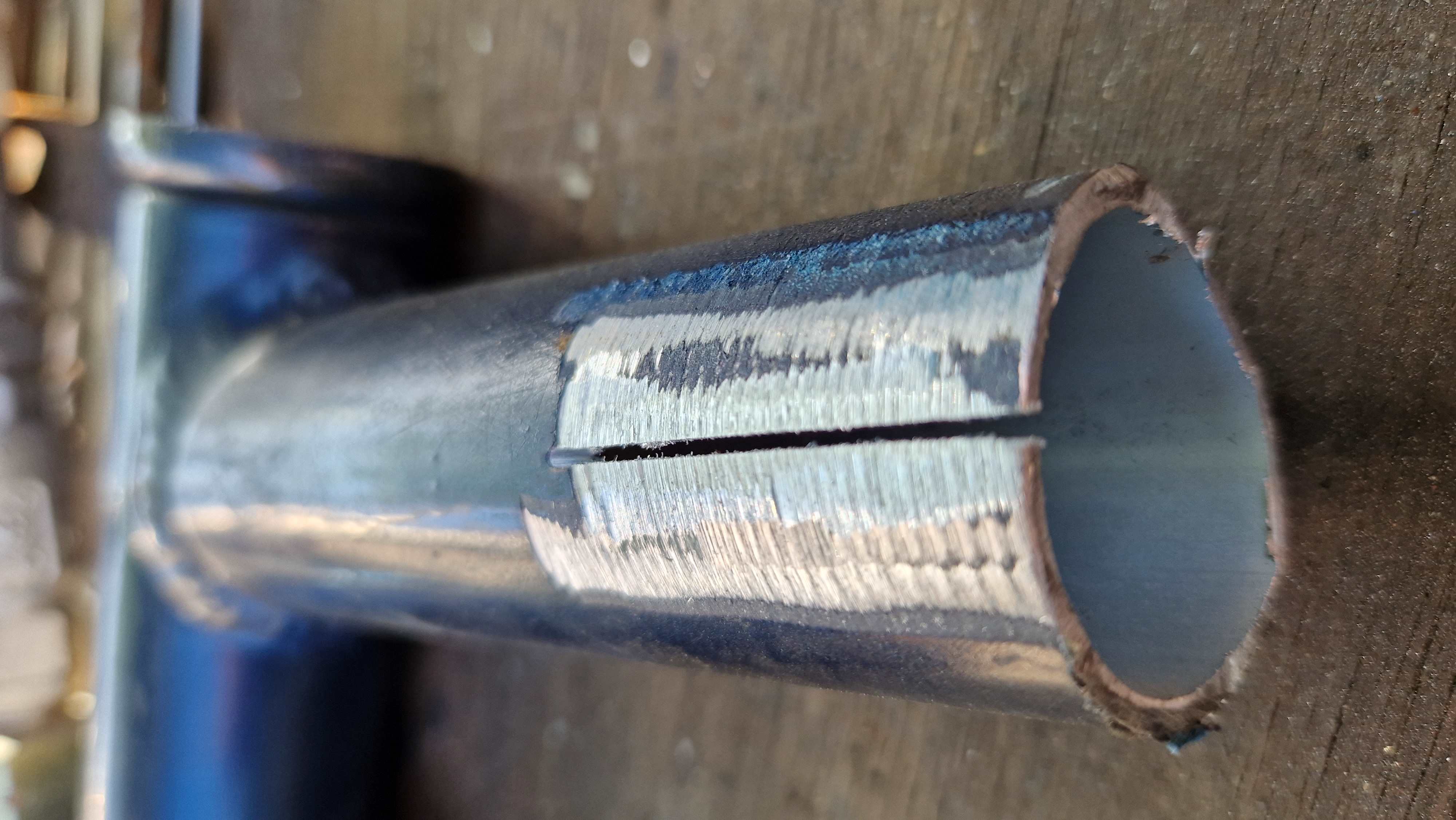

Aluminium soldering
De sleuf in de buis is met een draad van aluminium-zink dicht gesoldeerd. De delen die gesoldeerd moeten worden moeten direct vooraf schoongemaakt worden.
Verwarmen en draad toevoegen en dicht vloeien.

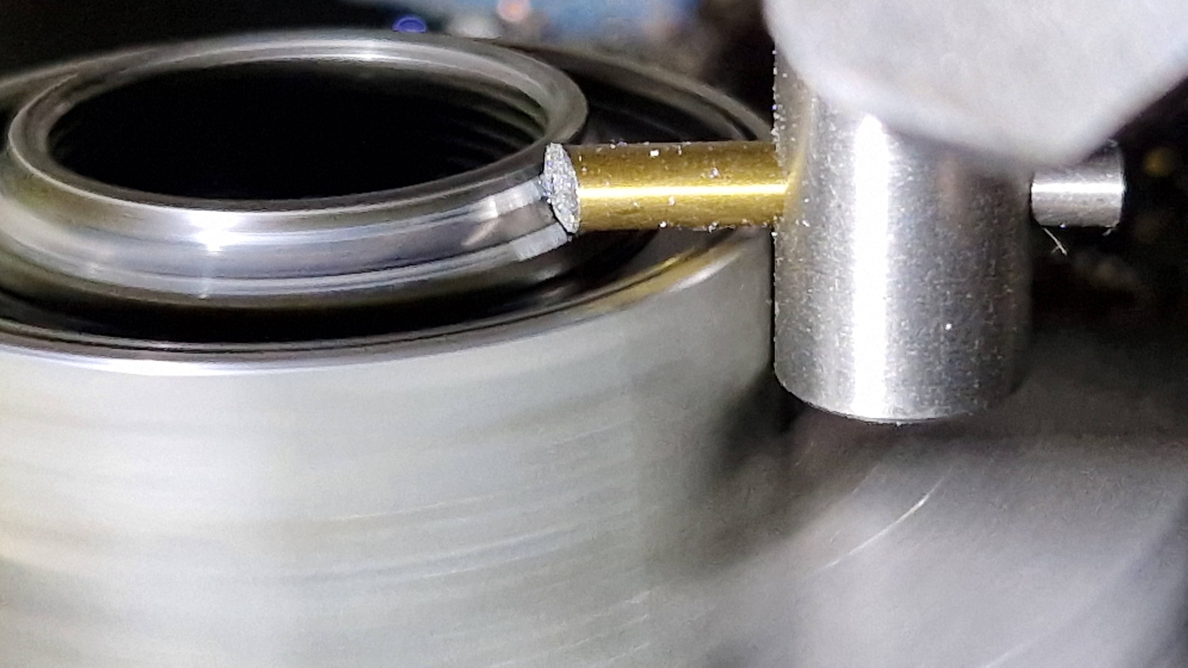

Draai en polijstwerk
Kan ook nog hoogglans polijsten.
De draaibeitel is een ronde met de diameter van de kogeltjes.

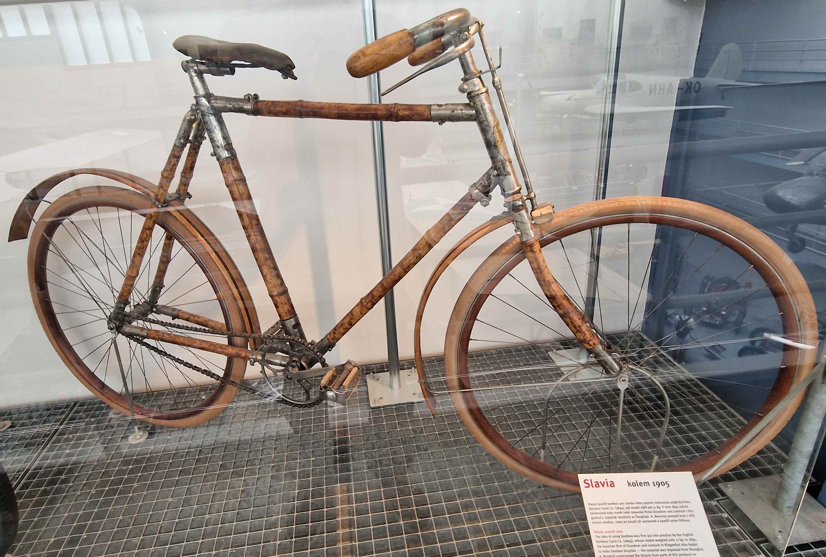

Bamboe fiets
Dit is de oudste bamboefiets die ik tot nu aan toe ben tegen gekomen.

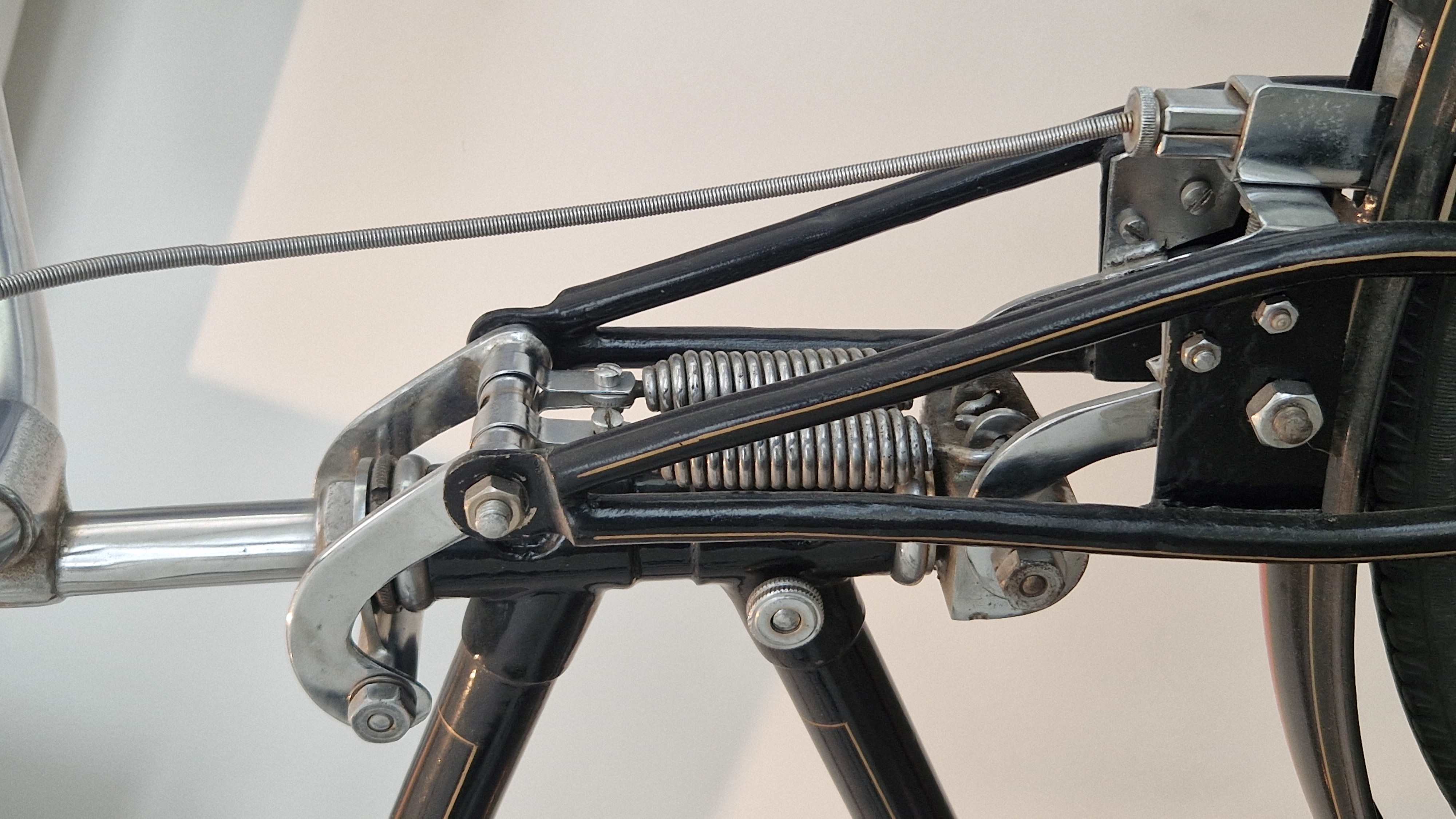

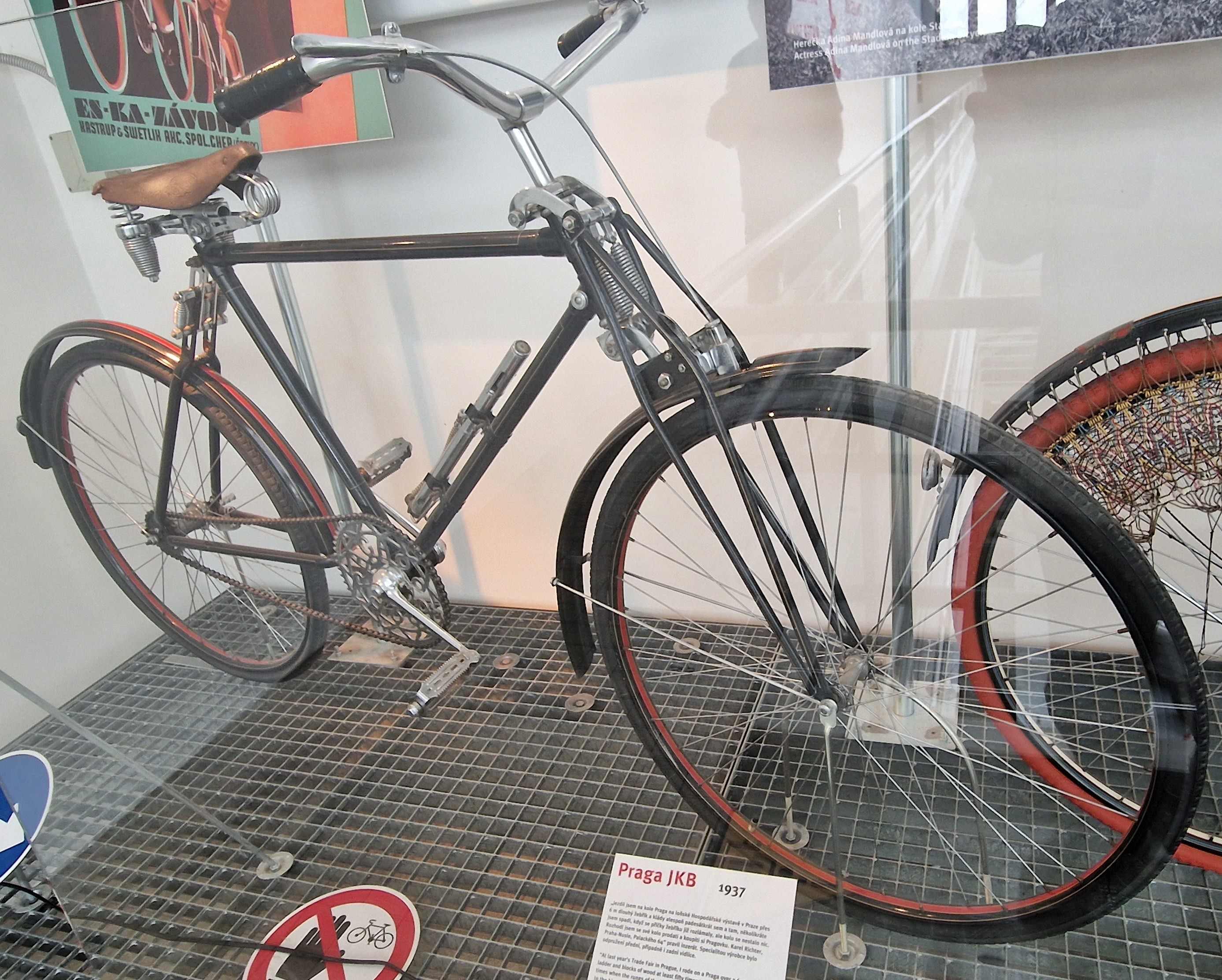

Re: Koffie met abrikosenvlaai

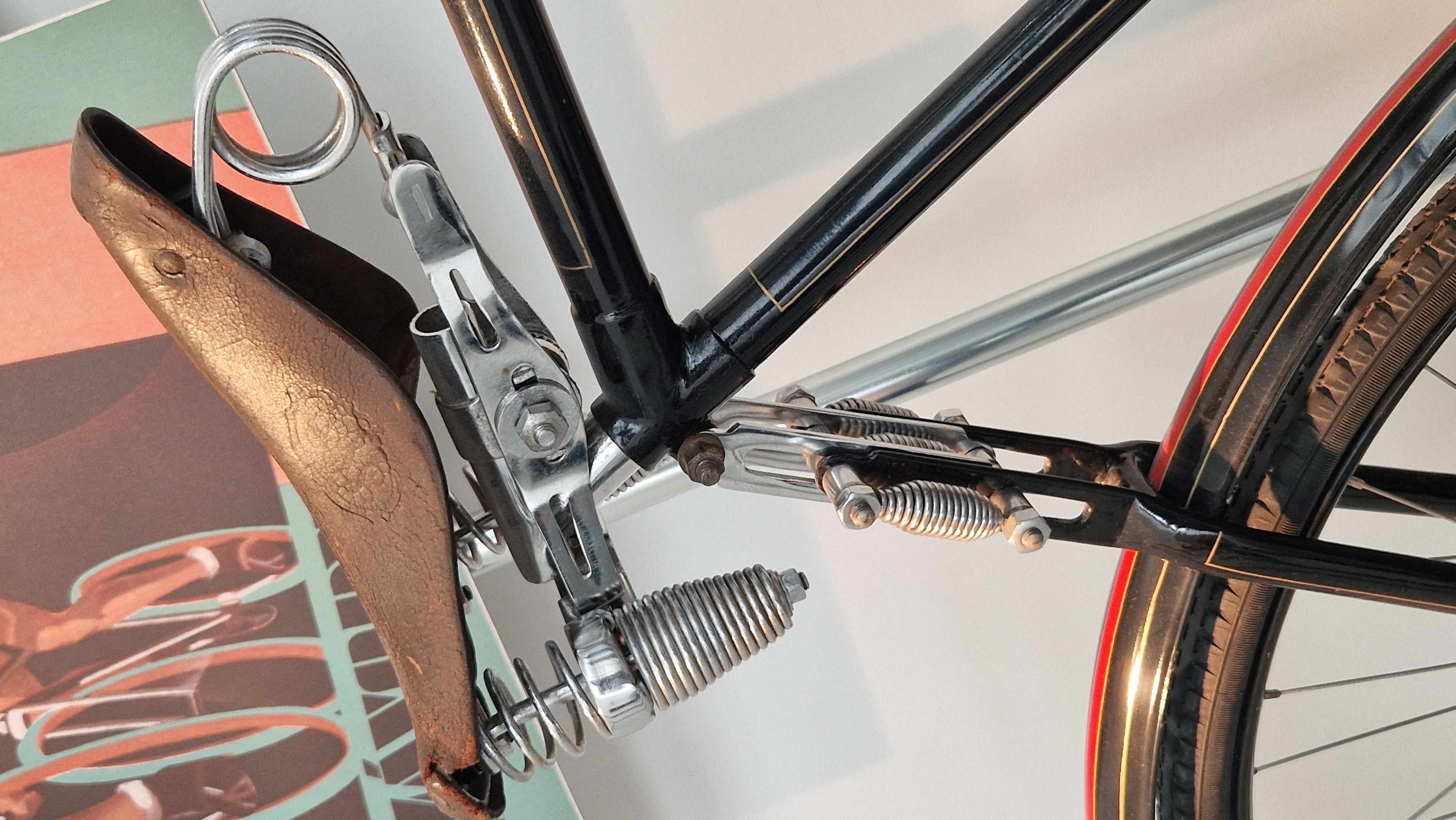

Geveerde fiets 1937
Netjes strak in de lak.
Mooi gebiesd
Blinkend chroom
Mooi gebiesd
Blinkend chroom
