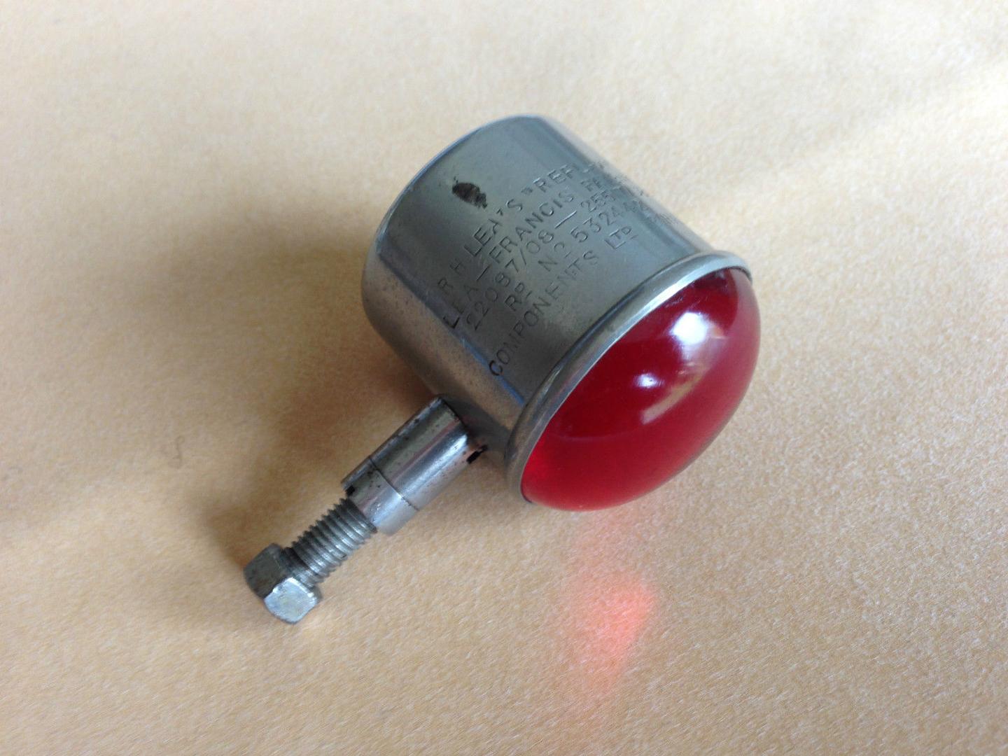

Goed gezien Floris, die reflector is inderdaad veel jonger (ben altijd op zoek naar echt oude reflectoren).

Dat was nog in de tijd dat ze in de Bohemen prachtig gefacetteerd glas slepen. Ik meen dat Spanninga daar in de beginjaren ook glas vandaan haalde.

De allereerste reflector is gemaakt door Lea & Francis.
Het was hun uitvinding in 1908 en ze richtte er een speciale fabriek voor op omdat er een enorme vraag naar ontstond.
Vooral als toepassing in ''road signs'' ,verkeersborden en verkeersgeleidingen.

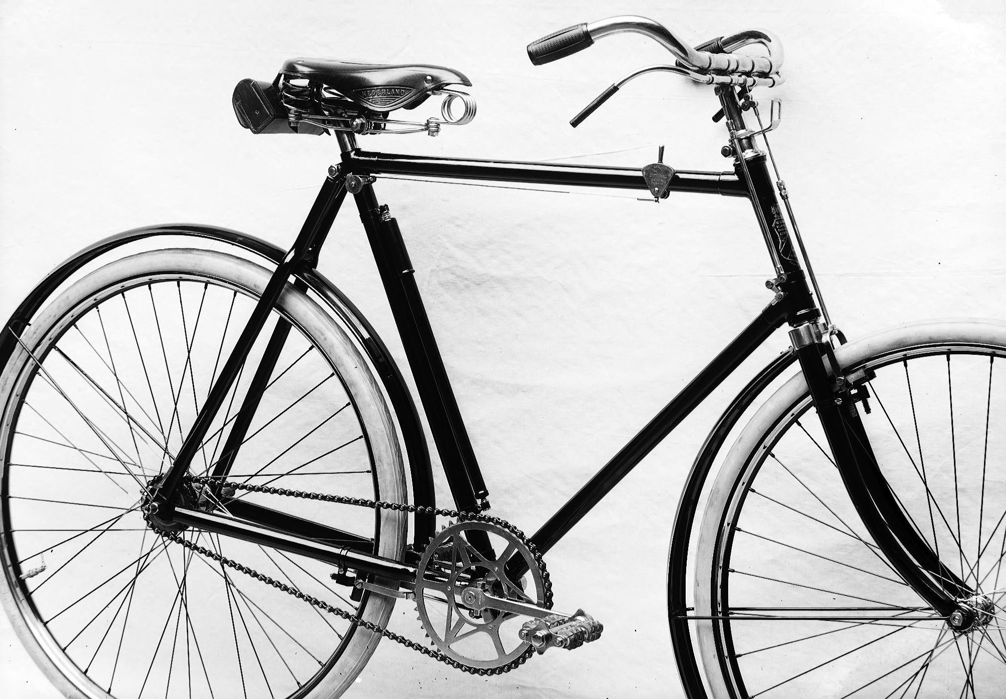

Fongers had in 1927 voor het eerst een reflector en dat was met beugeltjes om het spatbord heen. Je ziet ze regelmatig op Franse fietsen. in 1928 en 29 was er een reflector met een soort hoekstripje en twee schroefjes. Wel een elegant ding vind ik. Deze reflector is dus plat aan de achterkant en niet gewelfd (om te passen op het spatbord) zoals vaak het geval.

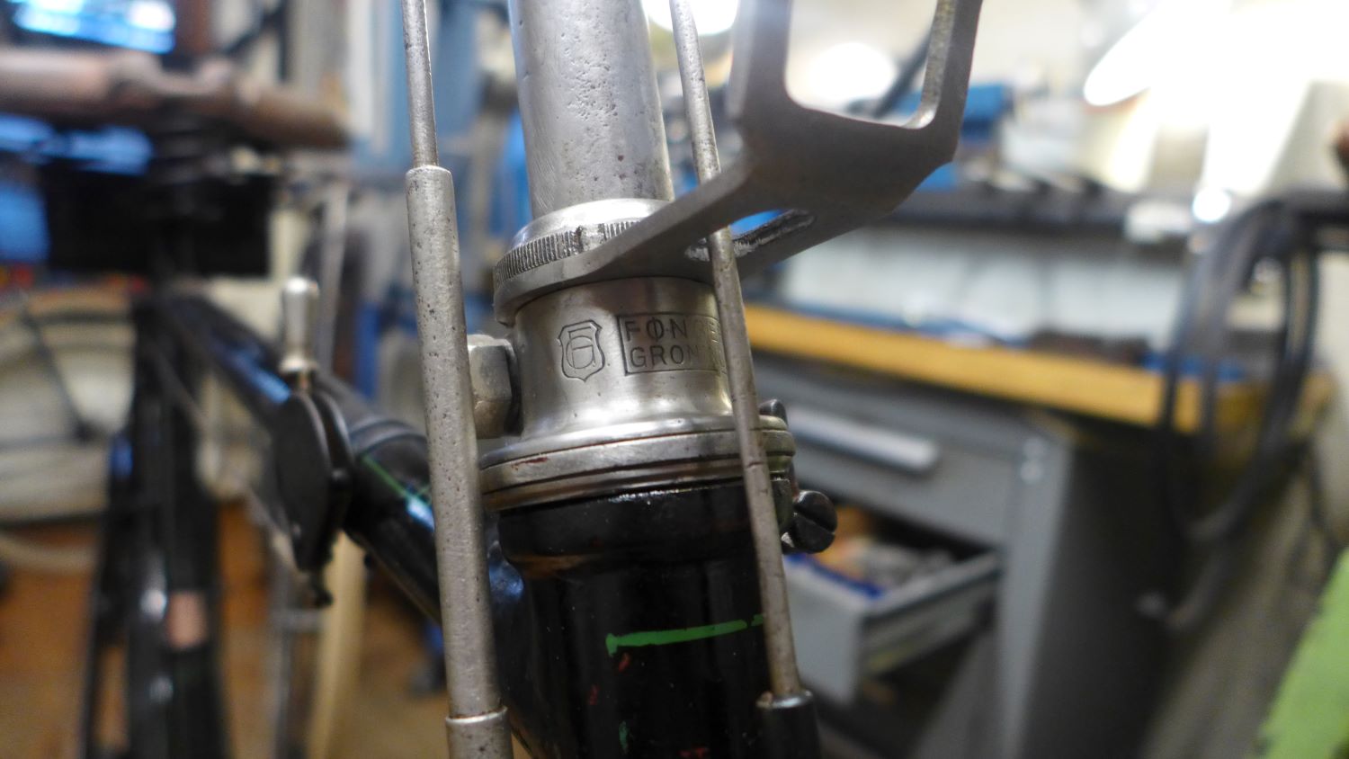

Tot ca. 1926 monteerde Fongers overigens de (nauwelijks functionele) smeernippeltjes voor de kogels onderaan het balhoofd.

De olie vul plaatjes op de onderste balhoofdlug zijn in 1929 nog gemonteerd.
Ik weet niet wanneer ze daar mee zijn gestopt maar dat moet uit de beeldbank foto`s te halen zijn.
Vaak zie je bij gereviseerde Fongers fietsen dat ze zijn dichtgemaakt , de twee gaatjes boven elkaar.

Nog een ding (en dan houd ik op) , de CCG van 1927 (bovenste foto met reflector) heeft de staande achtervork op de jaren 30 wijze met boutje boven
de staande achtervork. Dat is raar. De modellen ervoor en de jaren daarna is het namelijk weer ''gewoon'' met de overlappende staande en liggende achtervork.
Een ingezette verandering die weer is afgeschoten?

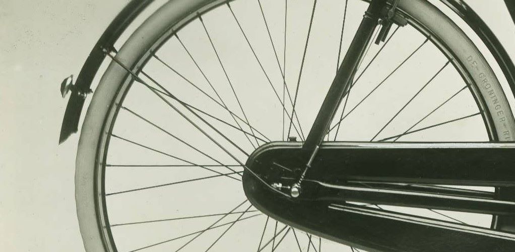

Je ziet dat de kettingkast nog de schuine lijn heeft achter bij het losse kapje.
Dat hoort bij de overlappende vorken.

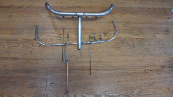

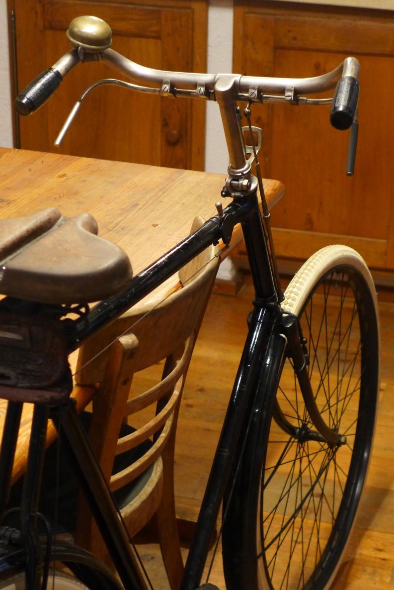

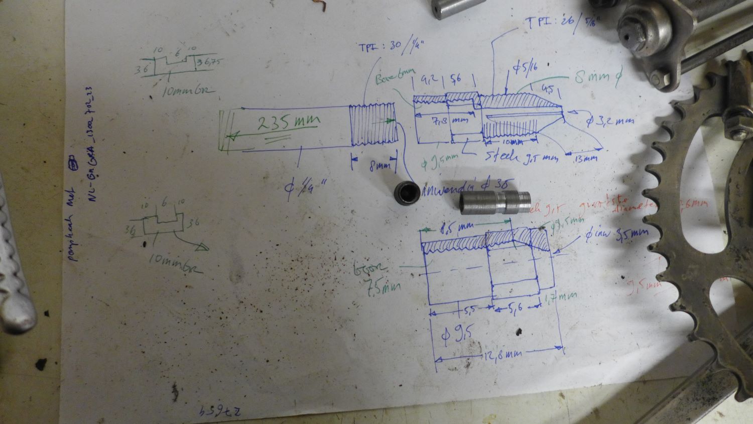

De overname van de CCG van Jos is nu alweer een flinke maand terug en ik ben eens voorzichtig wat gaan restaureren.

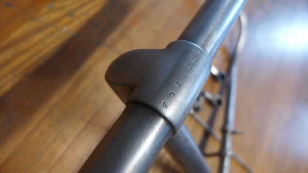

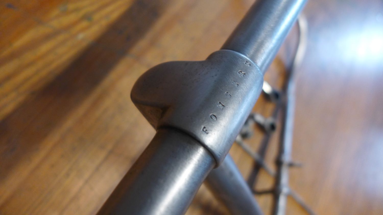

Het stuur bleek vrijwel geen nikkel meer te hebben zitten onder de verf maar wat me wel zeker mee viel was de benaming Fongers in de stuurlug.
Erg goed bewaard gebleven en van een klein lettertype. De wijzigingen zijn miniem maar de latere hebben iets grotere letters.

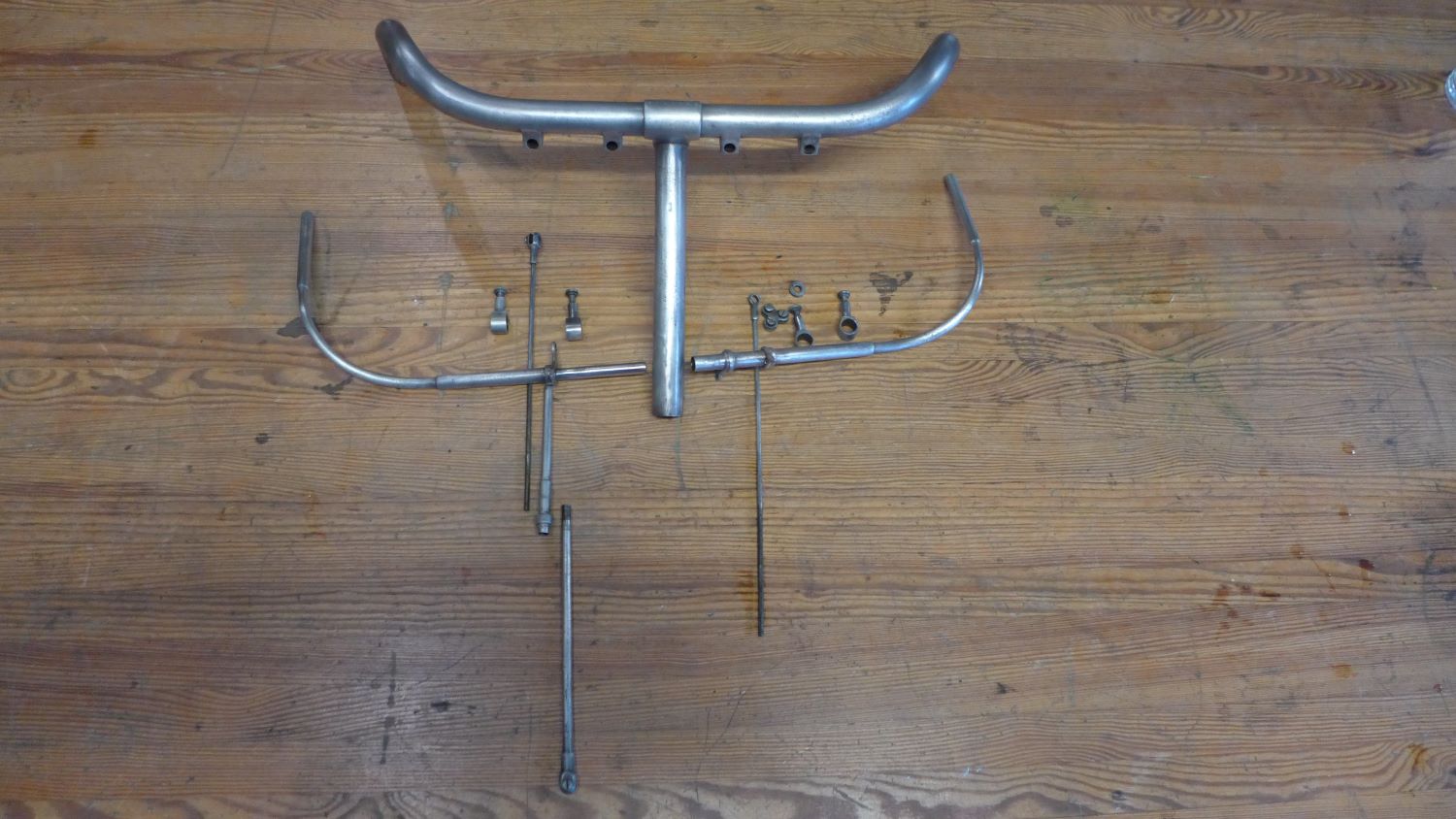

Het stuur komt nu al veel beter tot haar recht. De verf maakt veel strakke contouren een beetje vaag en willekeurig.
Nu met het dunne laagje nikkel is er weer een strak stuur ontstaan. Ik heb nog wel een wat plat gevouwen stuurbocht weer wat volume moeten geven.
Dat heb je wel eens , dat een stuur door vallen en terug buigen wat plat/ovaal de bocht door gaat net voor waar het handvat zit. Dit is gelukkig vrij makkelijk terug rond te krijgen. De balhoofdstrop heb ik vervangen door een model waar nog wel tekst op staat. George had het staan op marktplaats en je kon in een opslag zien dat het betere tekst had. Na koop was het nog de vraag of het overeen komt ; de jaren 20 HZ strop met de 1911 CCG versie. Dat was gelukkig wel het geval al heb ik de groef van de stuurklem band iets moeten verdiepen op de draaibank. De overige maten kwamen overeen.

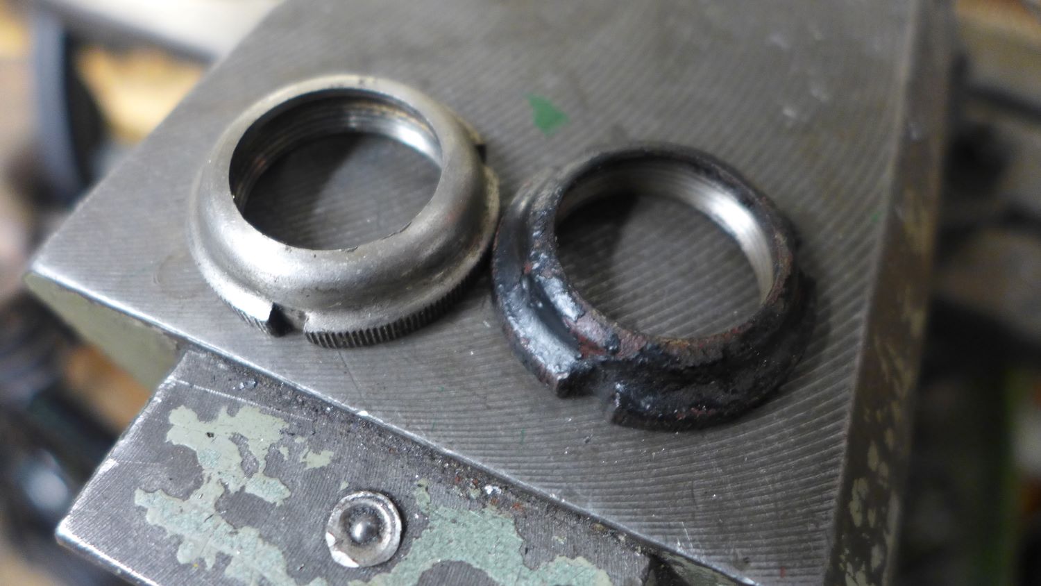

Ook de balhoofd moer was wat smoezelig en heb ik vervangen. Ik wil altijd scherpe hapjes zien waar de sleutel aangrijpt. Nog even het venstertje in de lamphaak wat groter (is vroeger) gevijld en er ontstaat al weer een beetje het 1911 uiterlijk.
Zodra ik een paar velgen heb van Kronprinz ga ik verder met het maken van wielen .Voor een met de originele naaf en achter dus met de S.A. X naaf.
Ik ga ook de remstang klemmen namaken van de eerdere modellen. Een tijd terug heb ik de remstangen van de DZ55 uit 1909 opgemeten en getekend. Zou dus moeten lukken om die na te bouwen. Na de wielen en spatborden ga ik de fiets toch maar eens geheel uit elkaar halen. Het frame moet wat gericht worden en de lak zal ook een behandeling moeten ondergaan.

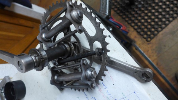

De cranks, tandblad en pedalen zijn al een eind onderweg. De pedalen heb ik gemaakt van onderdelen van damespedalen, nieuw gemaakte eindplaten met opstaande punten en assen die van Paul Guldentops af kwamen. Momenteel denk ik na over de rubbers.Kan zijn dat er de modellen opkomen met de slingers in het profiel. tot zover!
