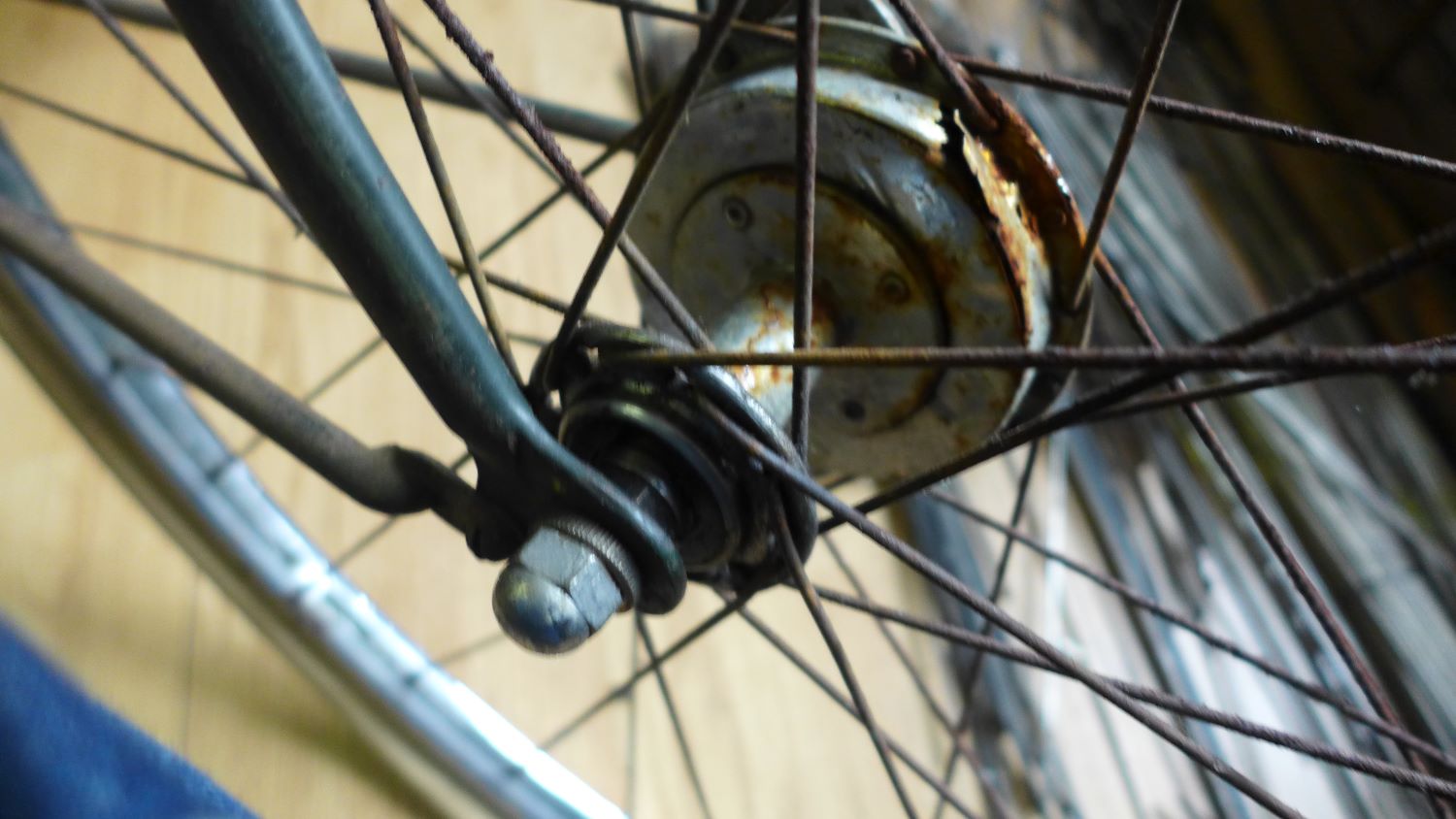

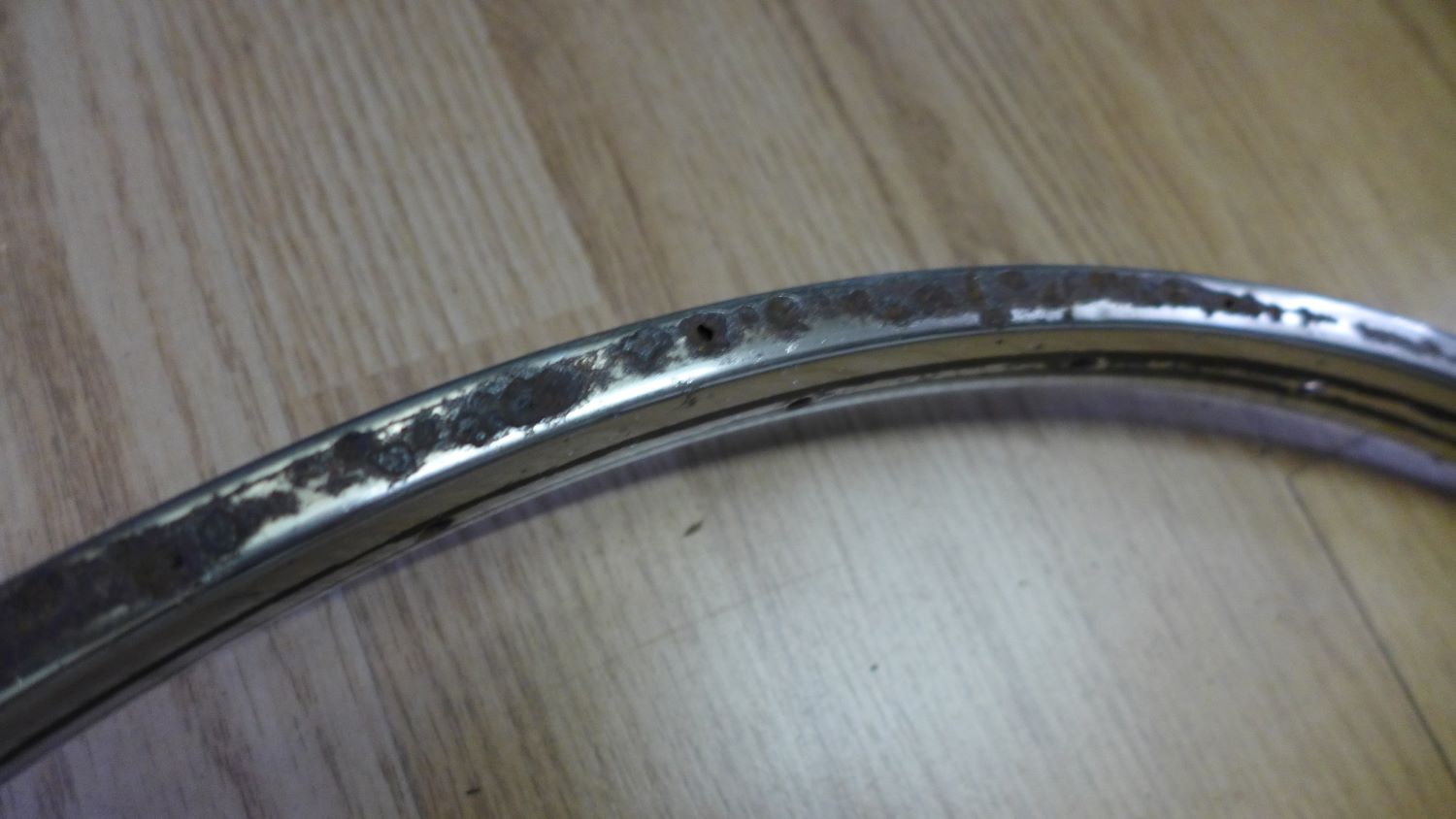

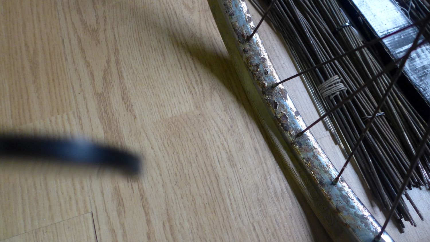

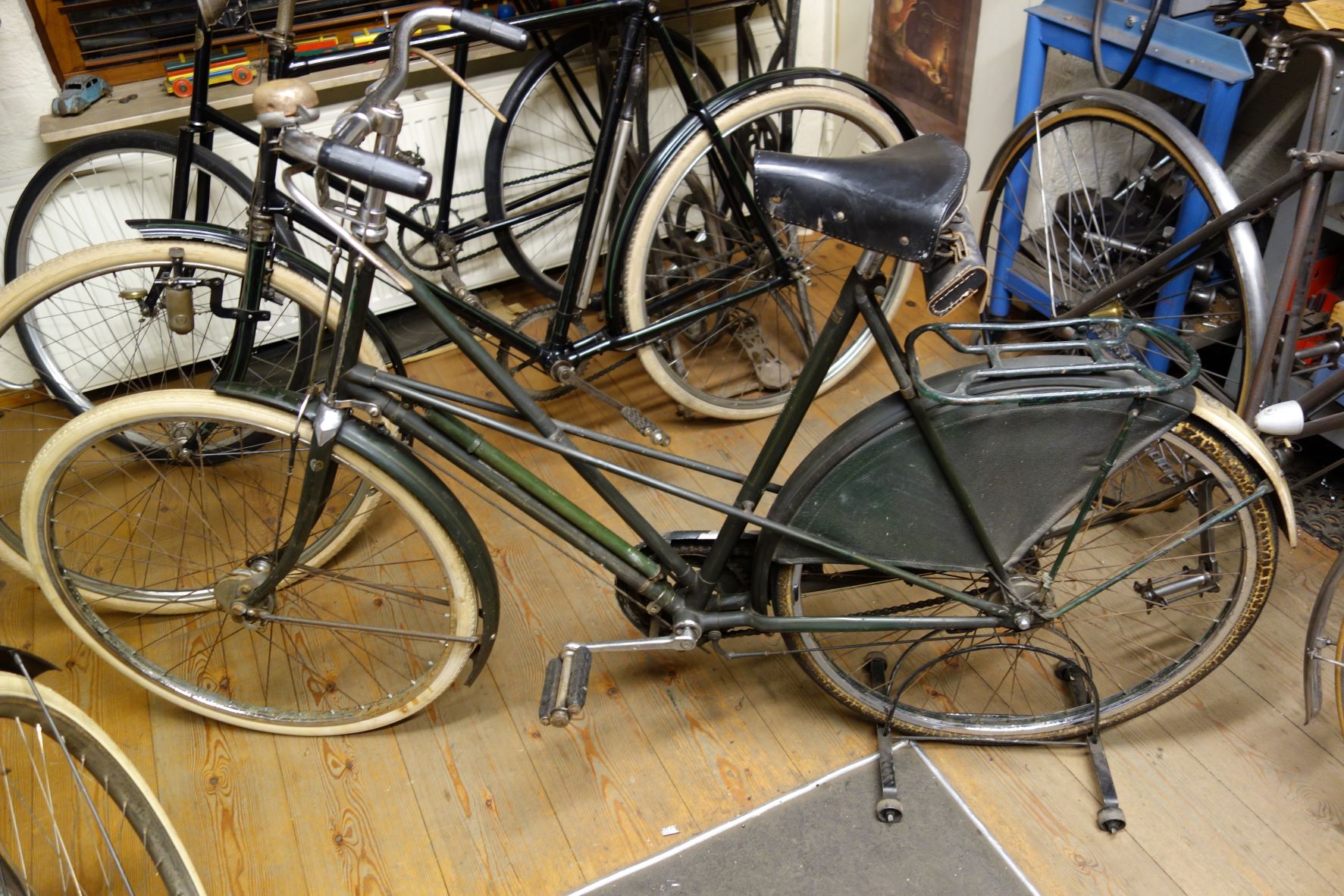

Idioot hè die velglint die de kuil veroorzaakt. Ik vermoed toch dat de Rigida velg een tikkeltje groter is dan de gebruikelijke velgen. Ik ga dat een keer nameten met een staaldraad.

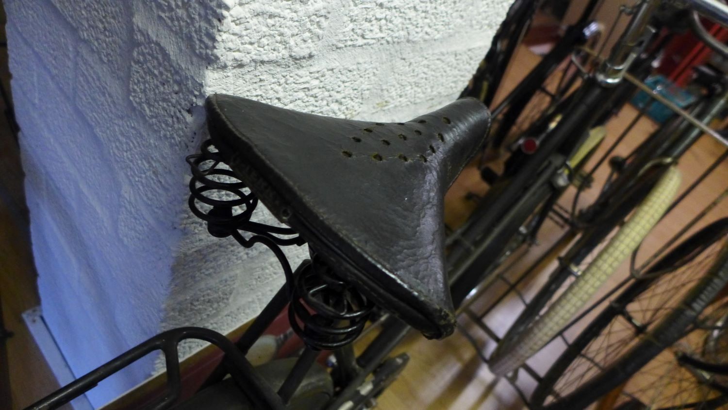

De Locomotief super de luxe uit 1939 is een beetje verder. Ik heb in de UK een mooi klein Terry zadeltje gevonden en er zit een belastingplaatje om het stuur. Ik had ook een Dunlop velg gekocht in Engeland via Ebay. Dit om de voorvelg te vervangen die erg roestig is. Maar ik ben genept met die velg omdat de zijkant doorgeremd en geroest is. Dat was op de foto`s niet te zien. Ik twijfel nog om `m toch te monteren omdat de bovenkant erg netjes is.
Punt is dat je ze in Nederland niet snel tegen komt . Het is zo`n Endrick type velg met 32 gaten.
De trommelrem voor heeft ook loshangend chroom waar ik een beetje mee zit. Ik wil een keer een betere naaf vinden.
Er is dus nog wel een en ander te doen aan deze fiets.

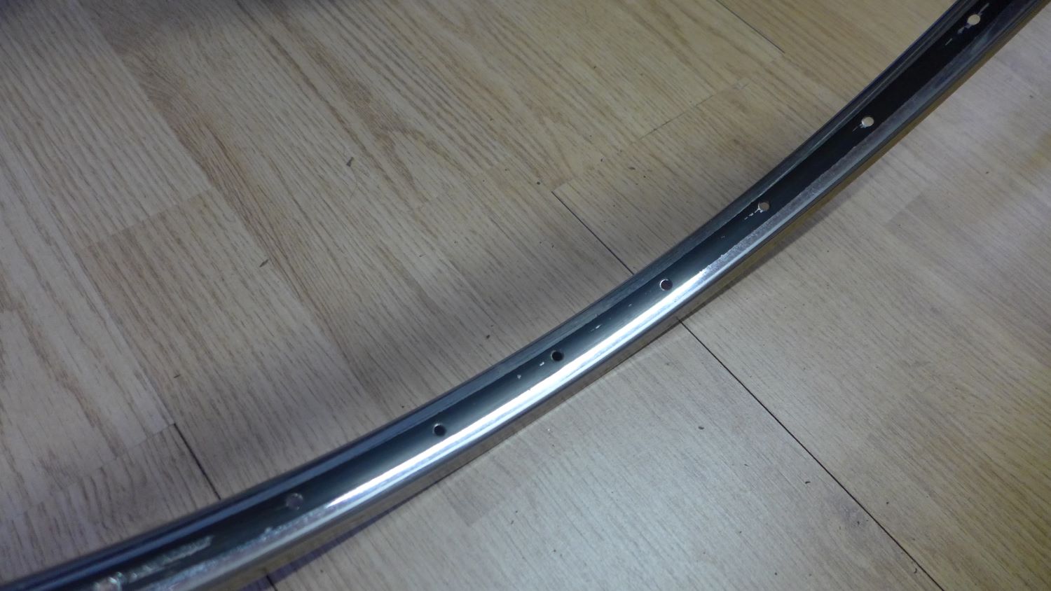

Ja de Locomotief uit 39 is echt een leuke fiets . Inderdaad veeeel te klein voor mij.
Ik wacht nog maar even met het voorwiel maar de velg is best nog wel te gebruiken .
Zeker omdat er met trommels geremd wordt. Deze velg kwam van een late Sunbeam. Ik geloof dat ze ook zijn toegepast op die BSA para fietsen.
Er moet idd nog wel aan te komen zijn.

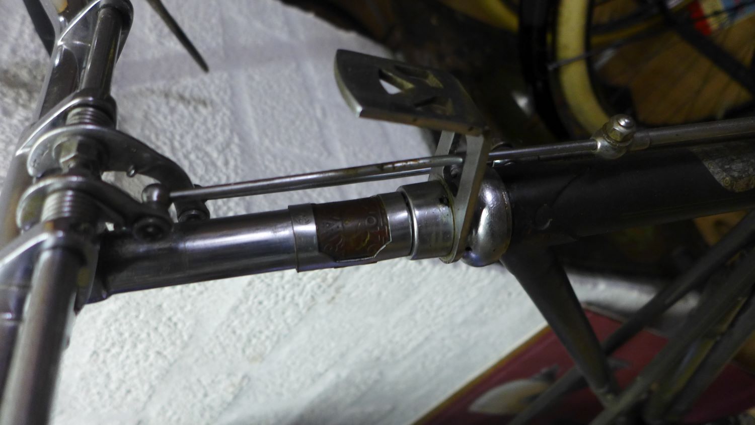

Nu ben ik daar vanmiddag mee bezig geweest. En heb al een aantal jaren een oud frame hangen wat in de menie staat.
Aan de trekbouten onder de bracketas zie ik dat het een oudje is. Maar het is alleen een frame met spatborden (ook het oude type) dus lastig te dateren. Maar een rondje framenummers bekijken leerde me dat deze een heel laag frame nummer heeft.
9853 terwijl de de andere (6stuks) en allemaal op 6 getallen staan. Dit maakt mij erg nieuwsgierig naar die 1939er van jou?
Het laatste nummer van het serienummer zou het bouwjaar verklaren. Zelf bepalen aan details of deze uit 40er of 50er jaren komt. Wat zou betekenen dat mijn frame uit 43 zou kunnen komen in 53 waren er geen trekbouten meer. Maar 43 was midden in de oorlog? Dit frame stond op de nominatie van ik heb genoeg kruisframes! Maar bewaar het nog even.
