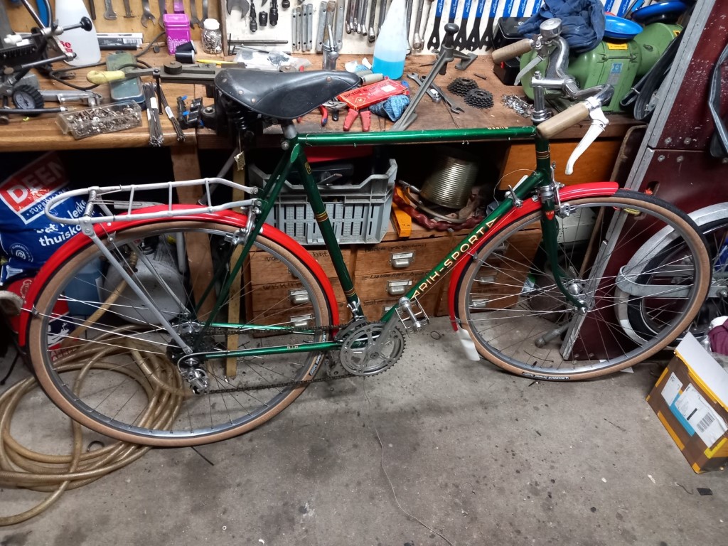

Ik ben voorlopig even gestrand door het ontbreken van een Campa beugeltje en een setje Weinmann 730 remhoeven.
Berichten: 3408
Re: RIH-Sport sportfiets uit 1965
Inmiddels ook die delen gevonden, dus die komen binnenkort met de post binnen. Daarna hopelijk de laatste stappen.
Waar ik nog wel mee zit is hoe ik de verlichting zal aanleggen. De oude dynamo en achterlicht hebben op de achtervork gezeten, maar dit is wel een dun buisje. Omdat er nu geen centerpull remmen op komen, heb ik onder de balhoofdmoer ruimte voor een lamphaak, dus die wil ik daar plaatsen. Dan toch de dynamo op de voorvork? Ik heb een beetje angst voor de lakschade die dit geeft, dus ik zit nog een beetje in dubio. En waar plaats ik het achterlicht? Aan het spatbord vraagt weer om een gaatje in het kunststof en een geaarde draad. Hm, twijfel!

Misschien niet helemaal correct qua leeftijd (weet ik eigenlijk niet), maar ik ben voor dit soort gevallen wel een fan van bracketdynamo's, zoals die van Soubitez en Sanyo.
Omdat hij op een onopvallende plek zit kun je hem prima met wat tape of stukjes binnenband monteren en zo schade voorkomen.
Ik kocht ooit een Peugeot Super Competition (serieuze racefiets) waar zo'n ding op zat, en was aangenaam verrast door hoe goed, hoe geruisloos en hoe onzichtbaar dat ding zijn werk deed.

Durabo88 schreef: 23 feb 2024, 13.50 Waar ik nog wel mee zit is hoe ik de verlichting zal aanleggen. De oude dynamo en achterlicht hebben op de achtervork gezeten, maar dit is wel een dun buisje. Omdat er nu geen centerpull remmen op komen, heb ik onder de balhoofdmoer ruimte voor een lamphaak, dus die wil ik daar plaatsen. Dan toch de dynamo op de voorvork? Ik heb een beetje angst voor de lakschade die dit geeft, dus ik zit nog een beetje in dubio. En waar plaats ik het achterlicht? Aan het spatbord vraagt weer om een gaatje in het kunststof en een geaarde draad. Hm, twijfel!
Als er nergens gaatjes in de buizen zitten, voor draad-doorvoer, en er is geen aanlasnok op de vork voor een dynamo, dan zat er geen verlichting op. Het is dus waarschijnlijk de racefiets-/randoneur uitvoering. Daar werd vaak batterij-verlichting gebruikt.

Er zitten gaten voor de draad.
Berichten: 3408
Nog even een foto van de voortgang.
Spatbordstangetjes gemonteerd. Ketting en achterderailleur zijn nu operationeel. Remmen blijken er weer af te moeten (remhoeven te kort).
We blijven bezig...!
