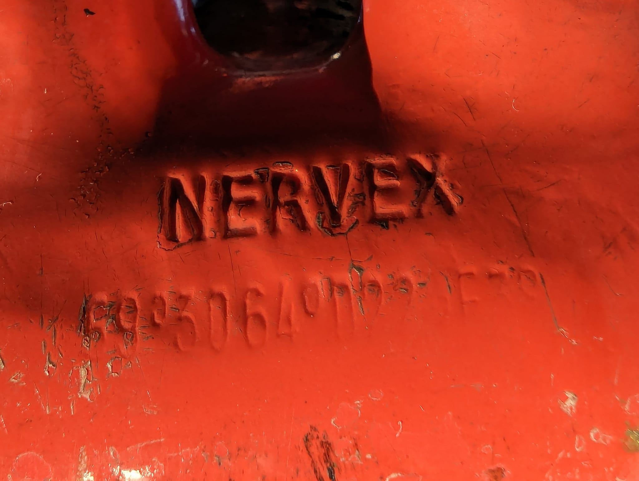

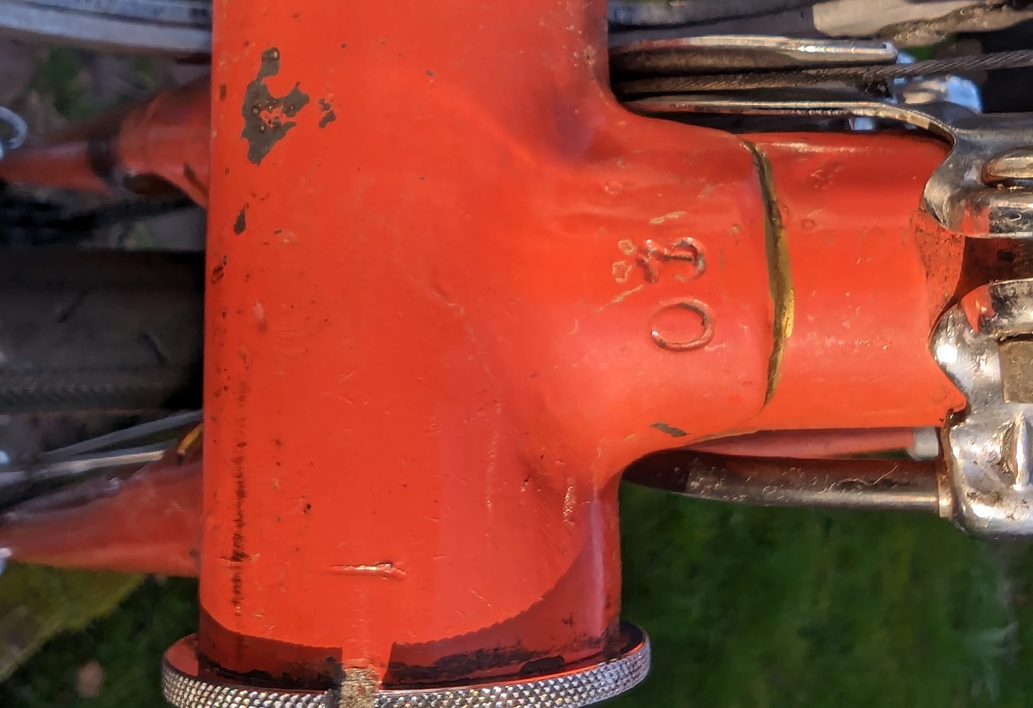

Gronam2
Berichten: 181
Re: JABO racefiets
Bericht door Gronam2 »
Dit is wat ik qua nummers op het trapashuis heb kunnen vinden. Ik ben benieuwd of iemand er iets zinnigs over kan zeggen.
Berichten: 1333
Re: JABO racefiets
een twee-zijferig en helaas niet echt duidelijk framenummer. De Nervex inslagen staan al in de bracketlug voordat het een fiets wordt/werd. :D Het is inderdaad wel de plek waar de framenummers werden ingeslagen door Jasper Bouma...
