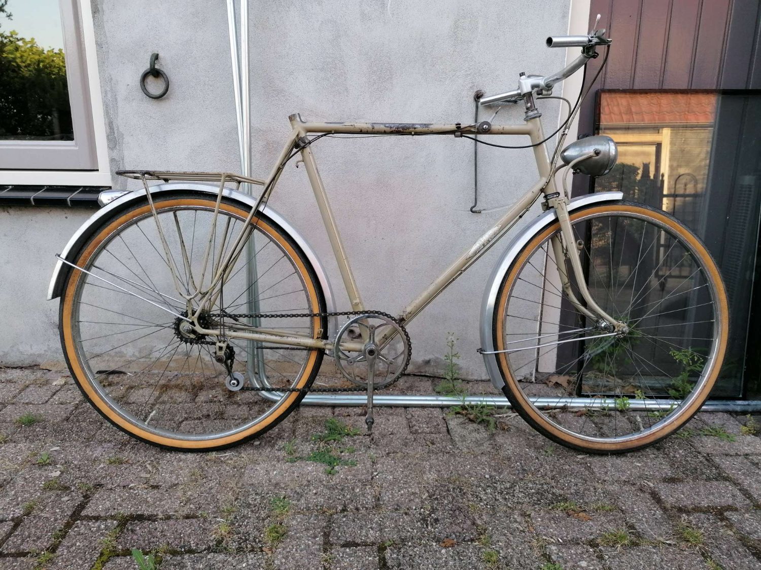

ben het helemaal met jullie eens. maar ik denk echt dat dit de originele opzet is geweest. de enige informatie die ik online kan vinden komt van deze website: https://www.velovintageagogo.com/t21208-routier-levrier. daar lijkt hetzelfde aan de hand te zijn. redelijk kleine wielen voor een groot frame.
alhoewel. wanneer je een apostrof toevoegt kom je nog een aantal fietsen tegen. echter hebben de meeste ook deze wielmaat, maar mist de derailleurcluster.

Spatborden verlichting en kettingkast zijn exact hetzelfde in die link. en in nette staat. Dit duid wel op dat niet zomaar bij elkaar gezocht is. Dat zegt niks over de wielen natuurlijk. Een beetje een hoge band gebruiken. Heb op Peugeot tandem met etro 650 wielen Schwalbe big Ben 50 x 584 gebruikt om de spatborden beter te vullen. Dit wel een relatief moderne band en alleen I. Zwart verkrijgbaar maar wel zonder reflectie.

26" semi ballon of zelfs ballon was vrij gebruikelijk op Belgische fietsen in die periode (ook in Frankrijk). De beruchte Belgische kasseien...
Ik denk dat Michelin die nog wel heeft (44-584 of 40-584). Zeker nog te vinden op Belgische fietsbeurzen.

Hoog frame met 650 wielen

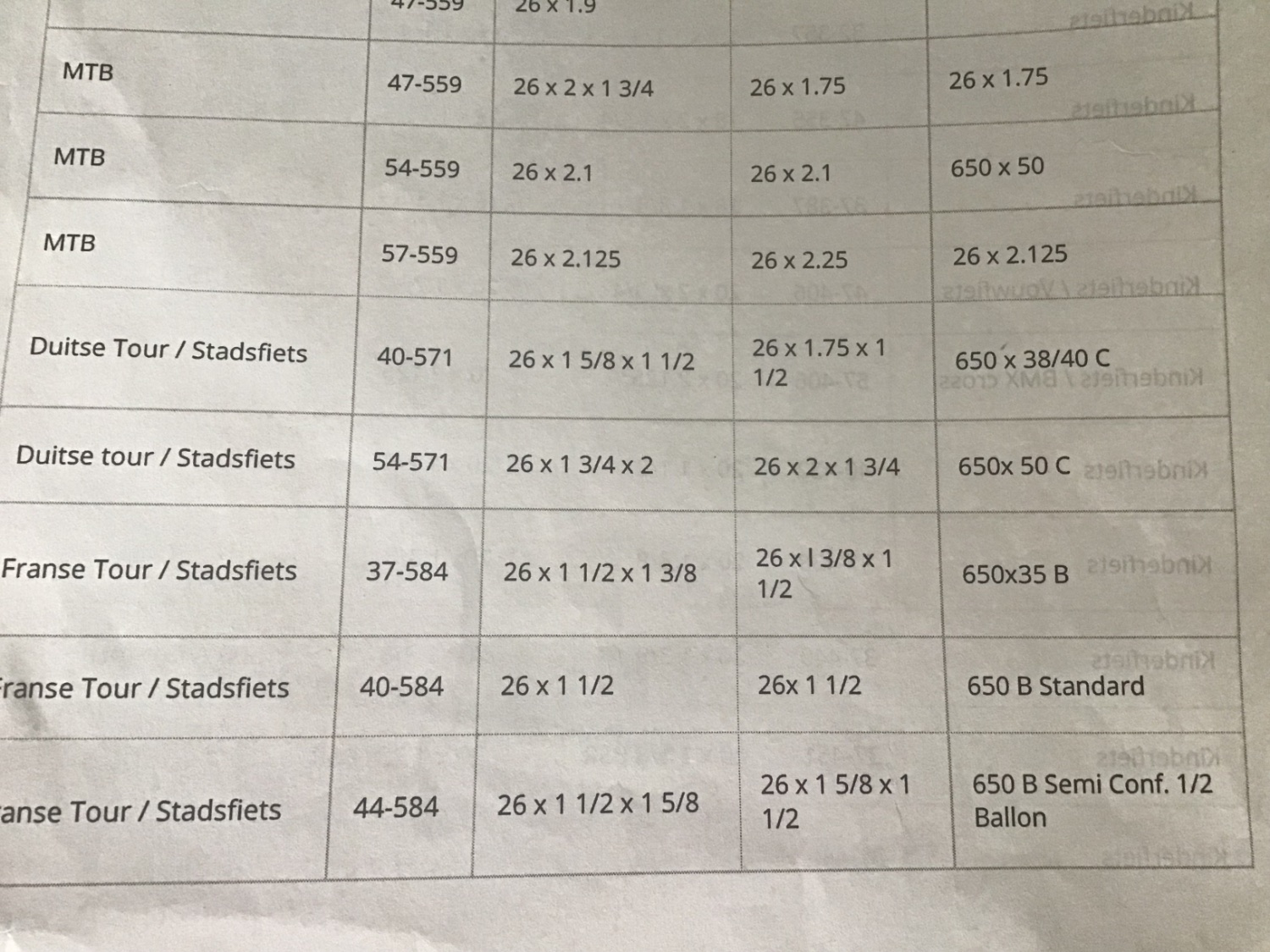

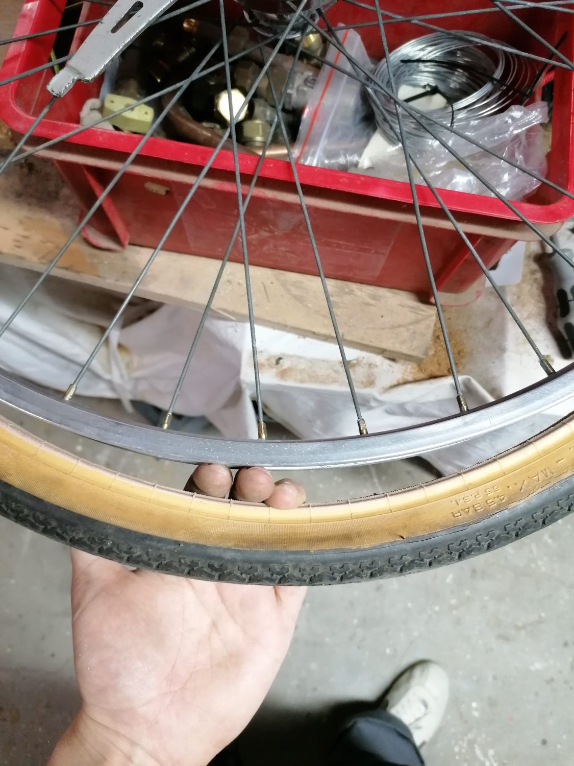

Het meeste is onderhand schoongemaakt en voor zover nodig gepoetst. Ik probeerde er een setje 650x35b bandjes op te leggen om te zien hoe het stond. Maar tot mijn grote verbazing paste de band helemaal niet. Hij viel eigenlijk van de velg af. Nog maar eens nameten, toch echt 584mm diameter. Als ik hem aan de andere kant in de velg trek heb ik ruimte over. Iemand enig idee wat er aan de hand is?
Beau-Velo
Berichten: 778
Re: Levrier 1950's
Bericht door Beau-Velo »
Zou het een 571 velg kunnen zijn?
wvdaan
Berichten: 205
Re: Levrier 1950's
Bericht door wvdaan »
Beau-Velo schreef: 29 mei 2024, 07.23 Zou het een 571 velg kunnen zijn?
Daarstraks even langs geweest bij bikestoremember om een passende band te zoeken. Een 571 past inderdaad! Jammer genoeg waren er alleen 571-45 banden beschikbaar en ik ben bang dat deze niet passen. Ik ben daarom in de markt voor 571-40 banden.

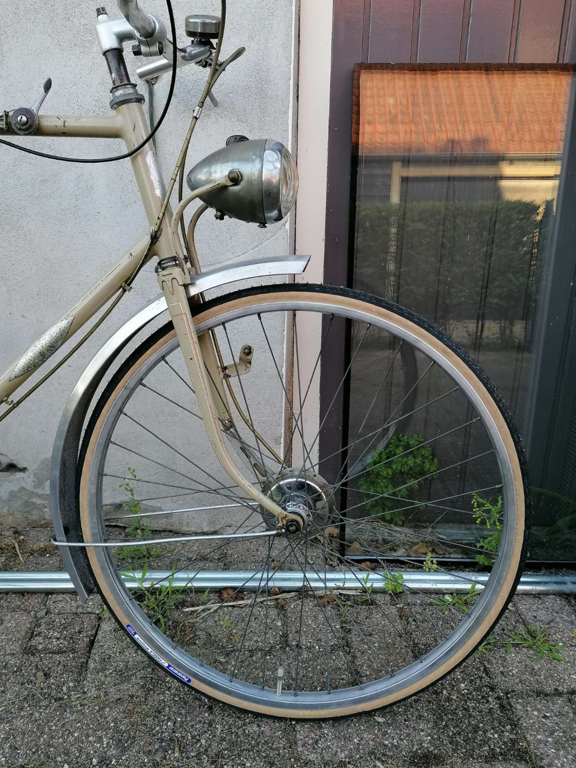

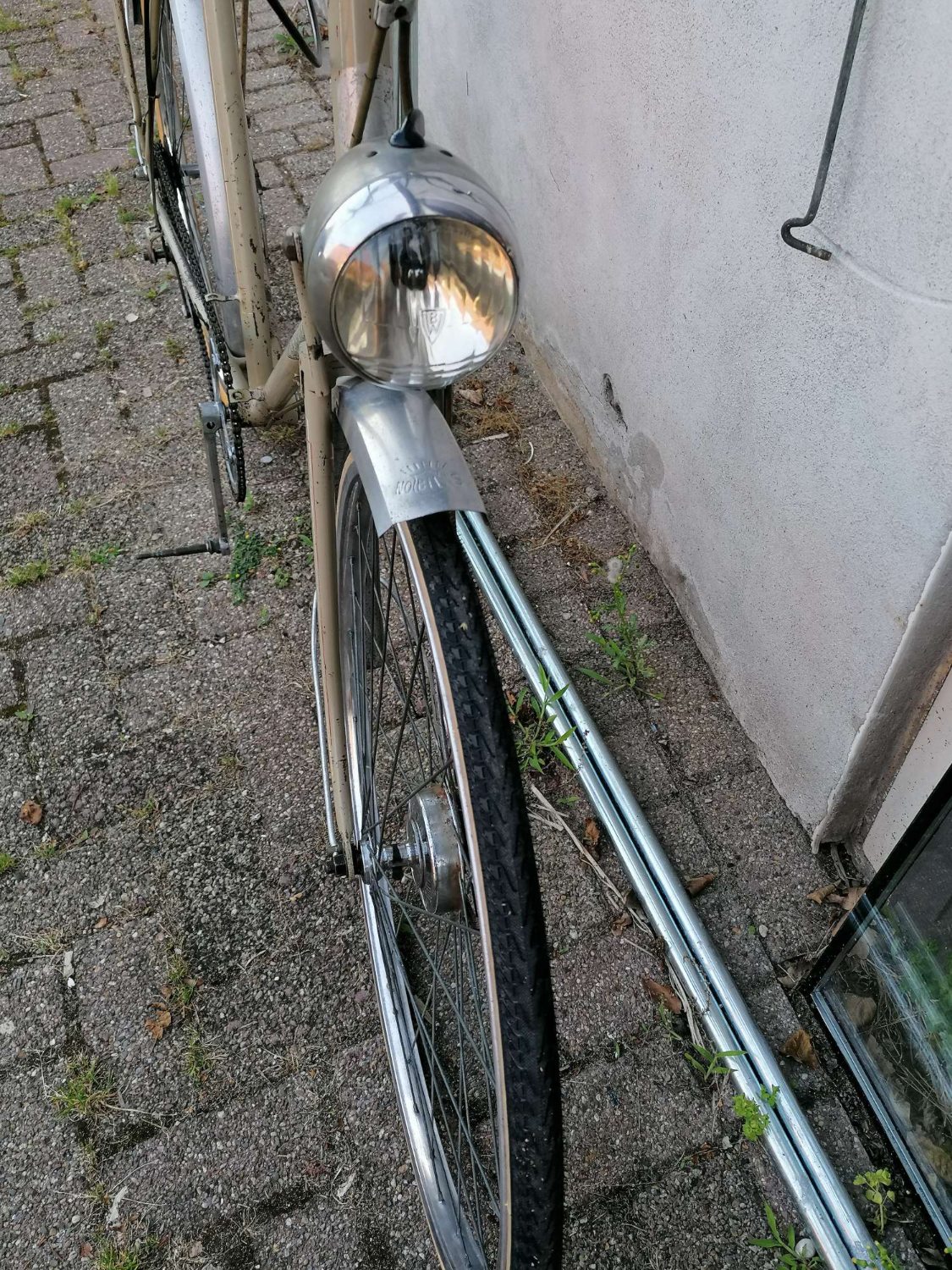

Paar weken verder. Ik had het verkeerd begrepen de 45 van bikestoremember was 54. Al had 45 ook niet gepast in de achtervork. Daarom ben ik gaan zoeken naar een 571 band, en dat was zo makkelijk nog niet. M'n oog was gevallen op een panaracer pasela 571x28. Gokje gewaagd, besteld uit Frankrijk, voor de huidige begrippen lang gewacht, maar vandaag kwamen ze binnen.
Ze passen. Maar daar houdt het op. Het ziet er eerlijk gezegd niet uit. Heb een setje 584 velgen met 35mm banden erin gezet voor het gevoel, dat is meer de richting waar het naartoe moet (3e foto) .
De vraag is nu hoe verder. Wachten tot er oude banden langskomen of omspaken naar 584. Ik ben er nog niet uit.
