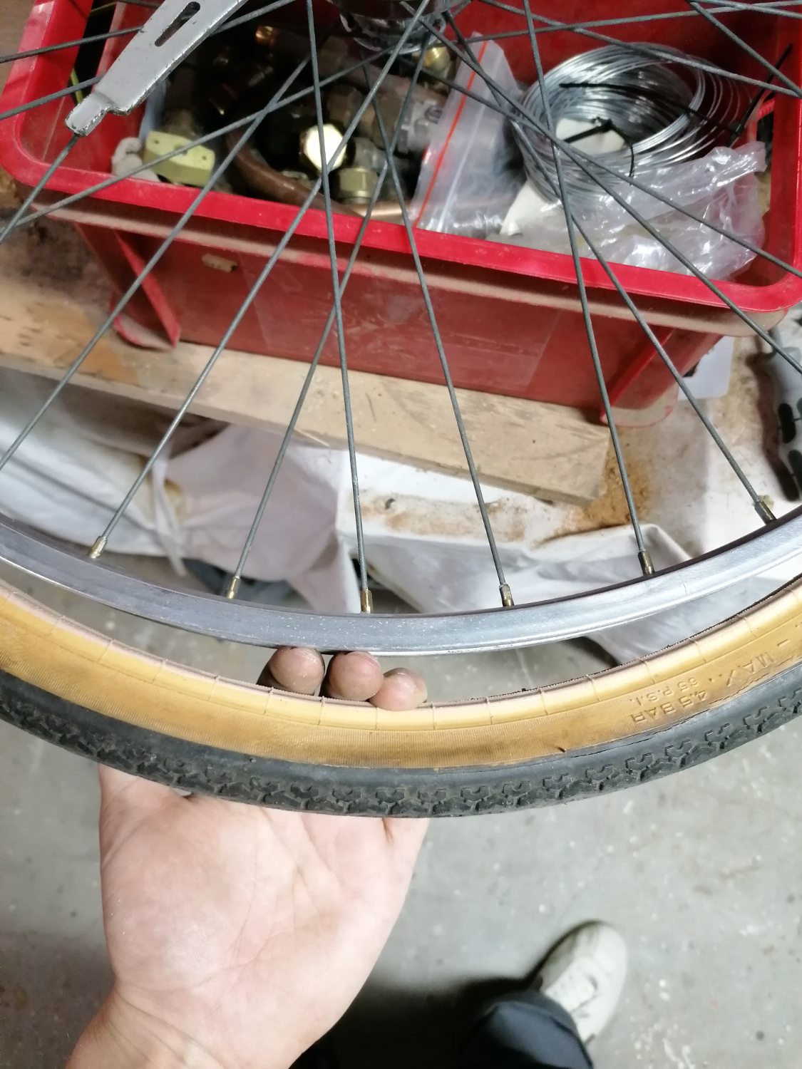

Het meeste is onderhand schoongemaakt en voor zover nodig gepoetst. Ik probeerde er een setje 650x35b bandjes op te leggen om te zien hoe het stond. Maar tot mijn grote verbazing paste de band helemaal niet. Hij viel eigenlijk van de velg af. Nog maar eens nameten, toch echt 584mm diameter. Als ik hem aan de andere kant in de velg trek heb ik ruimte over. Iemand enig idee wat er aan de hand is?

Zou het een 571 velg kunnen zijn?

door wvdaan
Beau-Velo schreef: ↑29 mei 2024, 07.23
Daarstraks even langs geweest bij bikestoremember om een passende band te zoeken. Een 571 past inderdaad! Jammer genoeg waren er alleen 571-45 banden beschikbaar en ik ben bang dat deze niet passen. Ik ben daarom in de markt voor 571-40 banden.

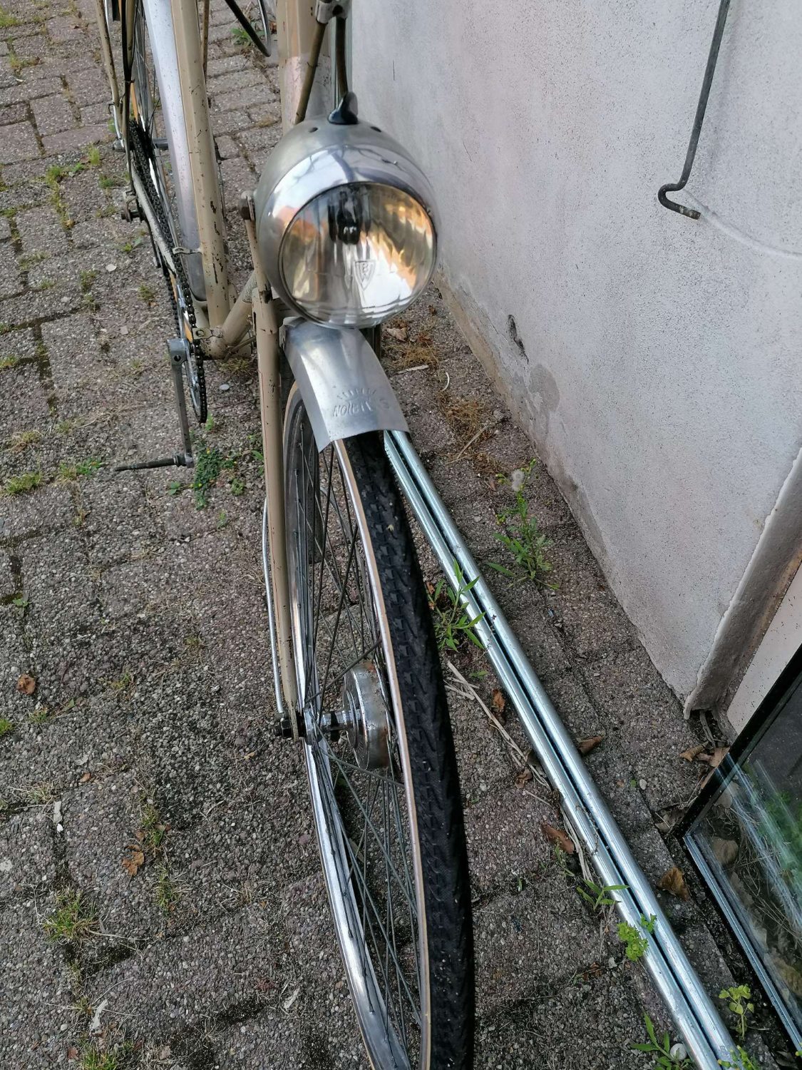

Paar weken verder. Ik had het verkeerd begrepen de 45 van bikestoremember was 54. Al had 45 ook niet gepast in de achtervork. Daarom ben ik gaan zoeken naar een 571 band, en dat was zo makkelijk nog niet. M'n oog was gevallen op een panaracer pasela 571x28. Gokje gewaagd, besteld uit Frankrijk, voor de huidige begrippen lang gewacht, maar vandaag kwamen ze binnen.

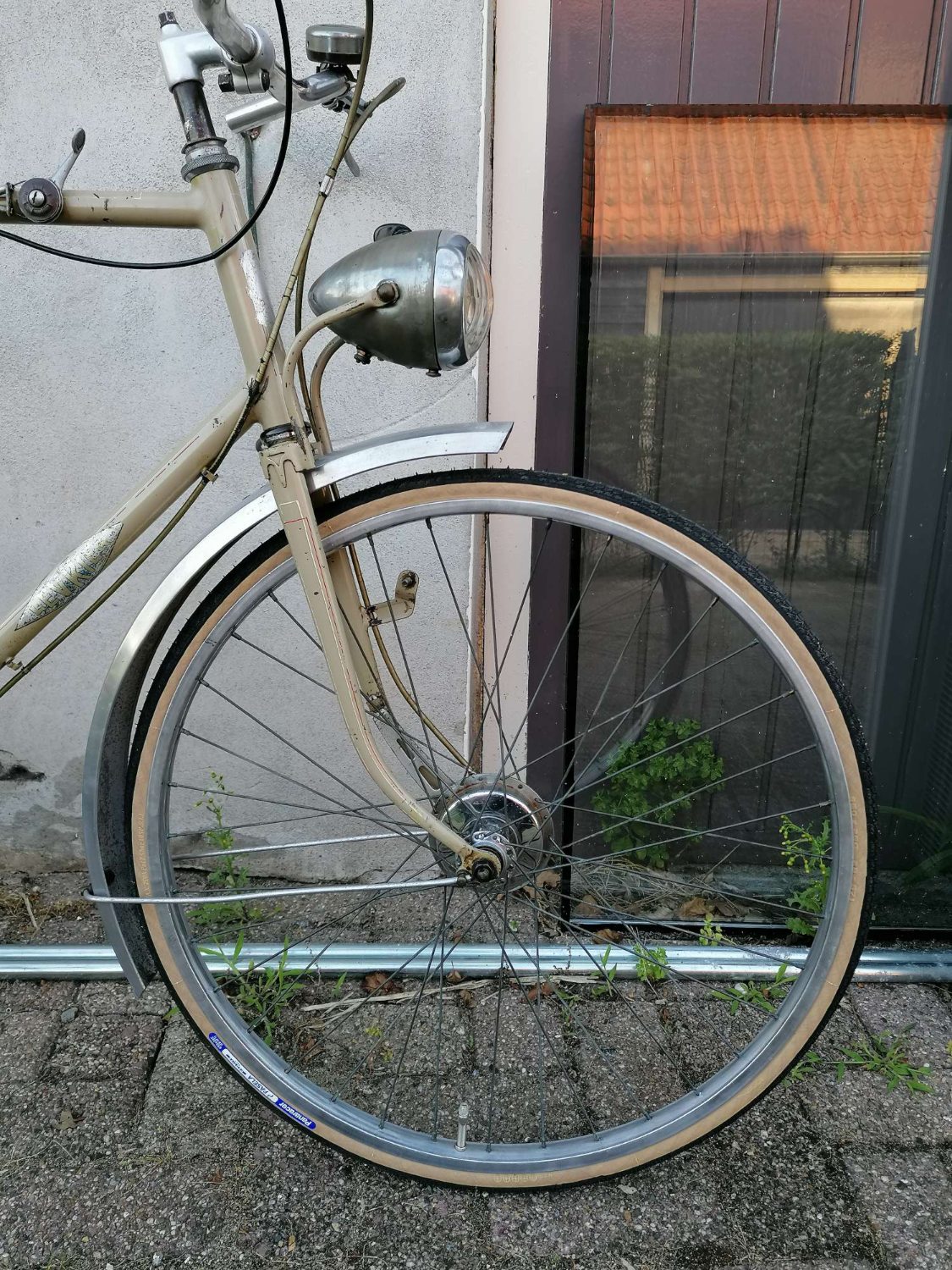

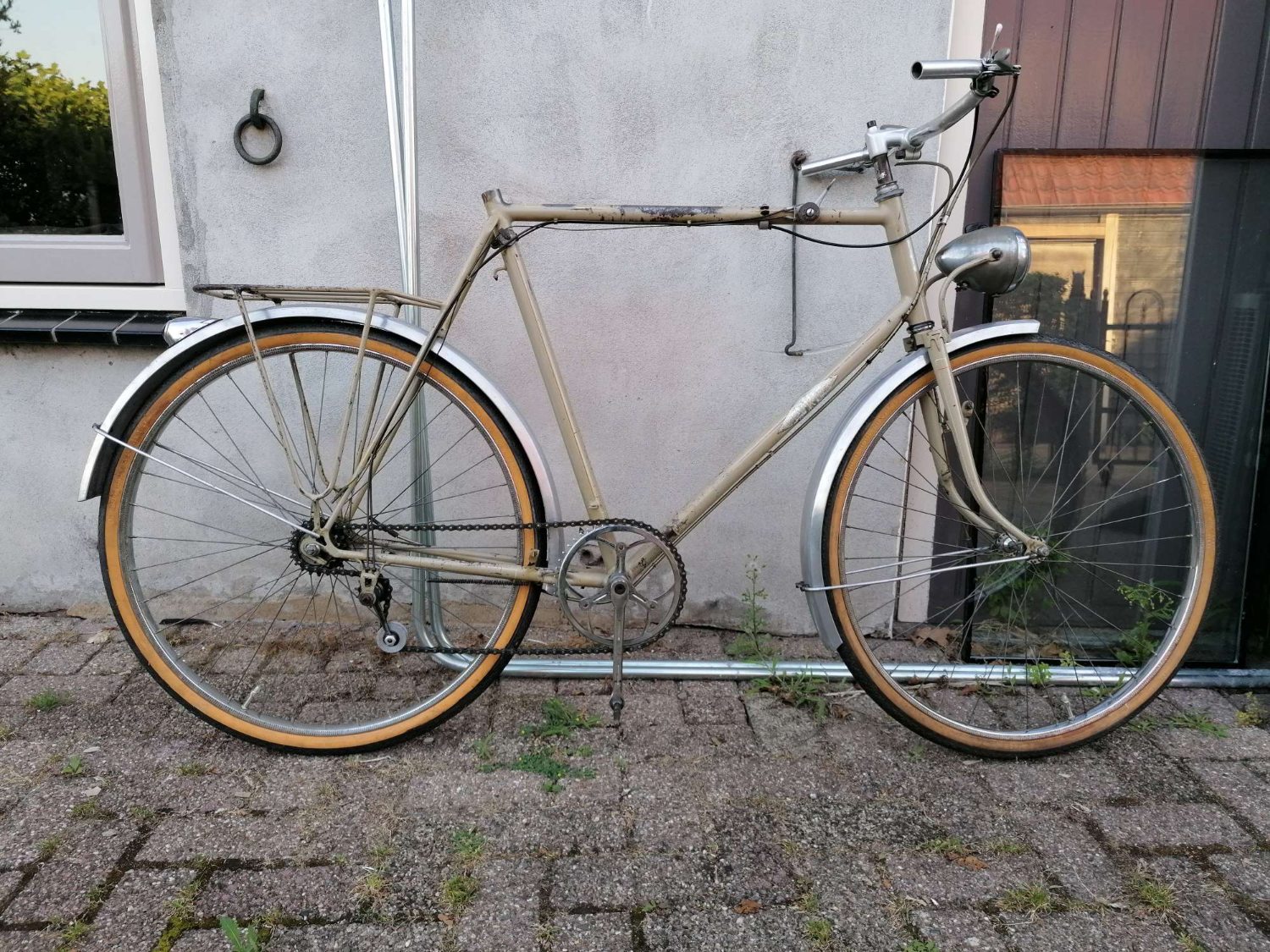

Ze passen. Maar daar houdt het op. Het ziet er eerlijk gezegd niet uit. Heb een setje 584 velgen met 35mm banden erin gezet voor het gevoel, dat is meer de richting waar het naartoe moet (3e foto) .

De vraag is nu hoe verder. Wachten tot er oude banden langskomen of omspaken naar 584. Ik ben er nog niet uit.
