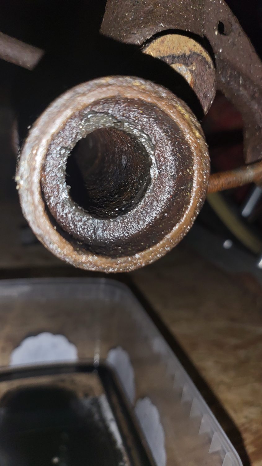

Bericht door ThomasMCfly »
Achter een weekje iedere dag met kruipolie in te spuiten. Heb ik de cranks en trapas kunnen losmaken.
Bij deze foto's.
Foto's van cranks en tandwiel volgen nog. Eerst deze wat proper maken.

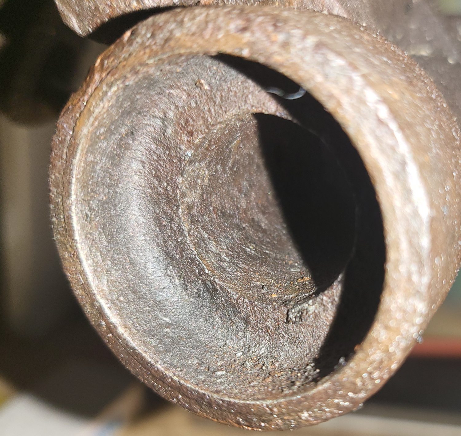

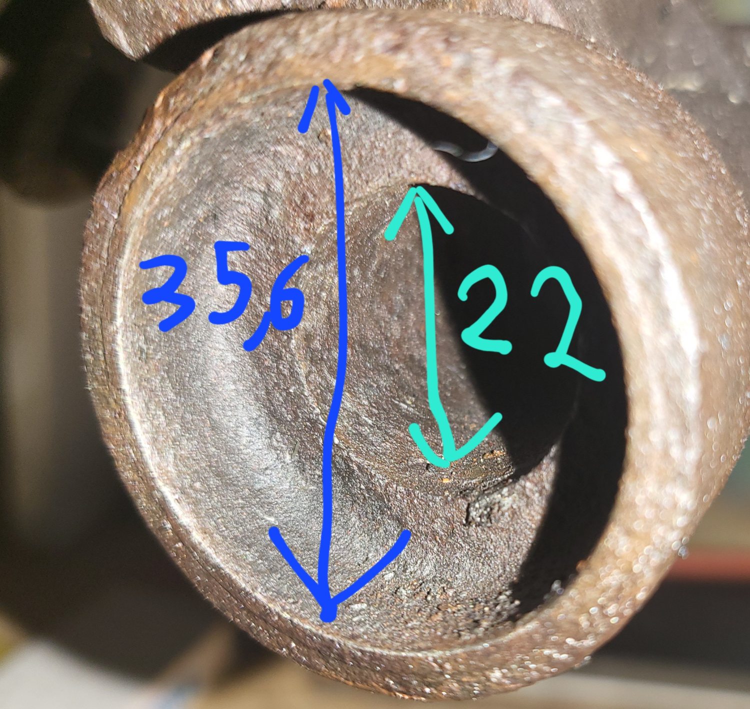

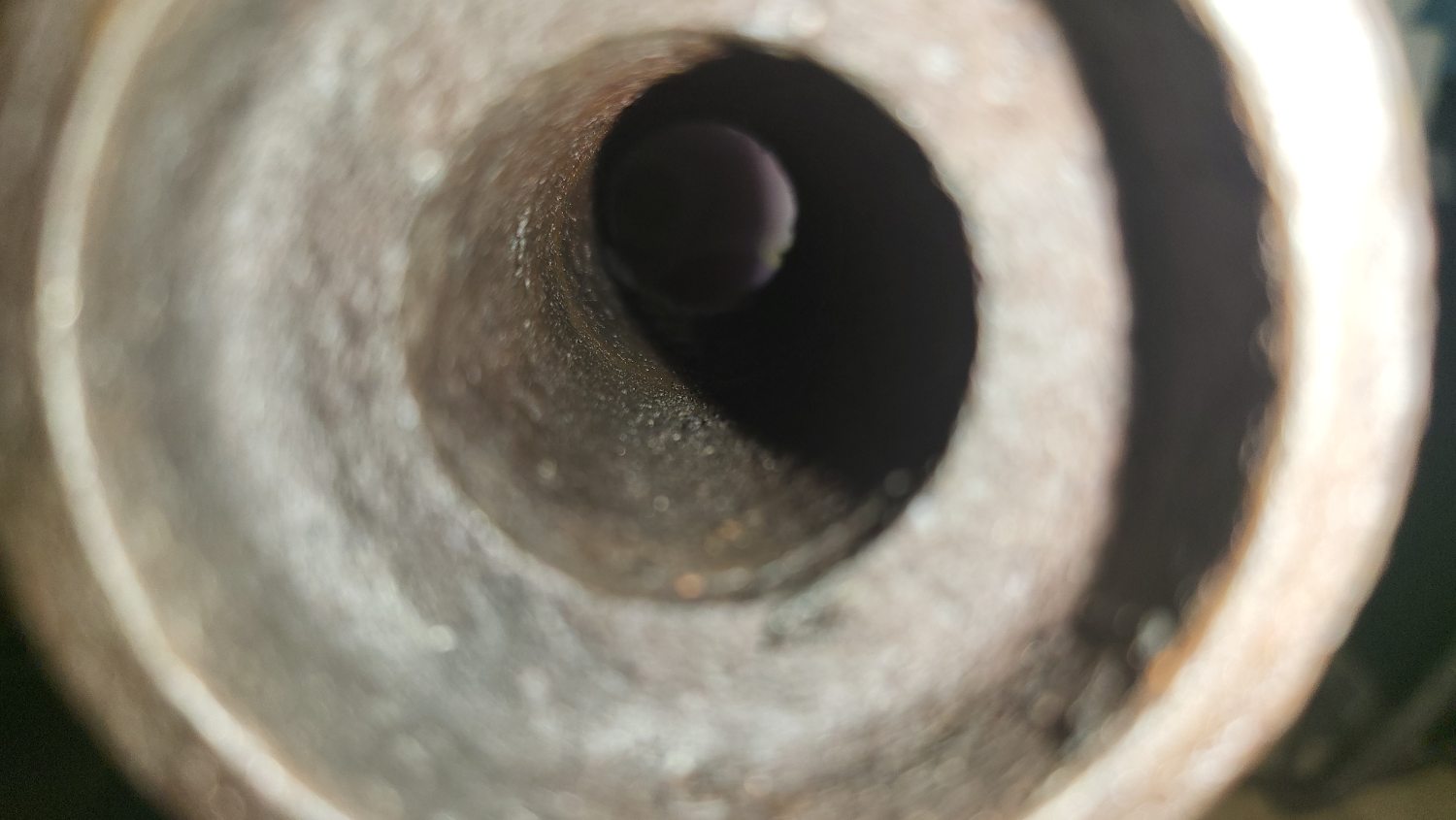

Afmetingen 35,6 mm
22 mm
Zie aanduiding foto

Ingeperste cups dus ;) Je zou ze eruit kunnen tikken, en de buitendiameter en diepte opmeten. Wie weet zijn er vervangende exemplaren in die maat. Ze zijn in ieder geval in zeer slechte staat. Al zou je een poging kunnen doen om ze na te slijpen.
Edit: ik zie trouwens dat het eruit halen bij deze wellicht niet zal lukken, omdat het gat in de cup even groot is als de bus erachter van het trapashuis. Dan is er niets om van binnenuit op te steunen om die cups eruit te tikken/persen.

Nu je het zegt zie ik inderdaad duidelijk de omranding van de cup die in de bracket zit. Ze zijn in zeer slechte staat. Dat zal even nadenken worden....

Als je er niet op wil rijden , zou ik het gewoon passend maken zodat je er wel een stukje op kan rijden maar ook een mooie safety kan laten zien die werkt en er goed uitzien.
