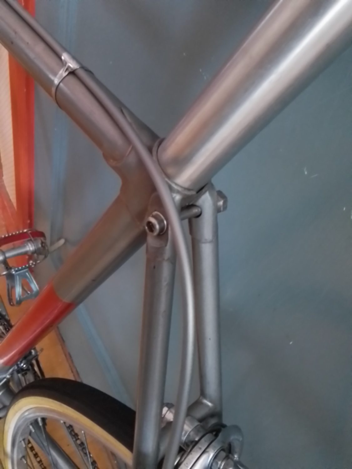

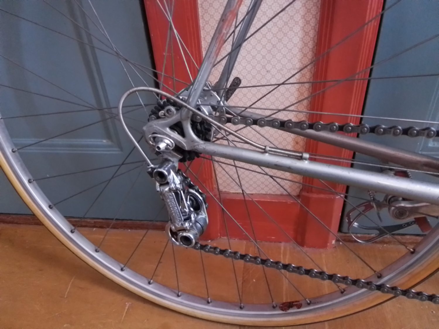

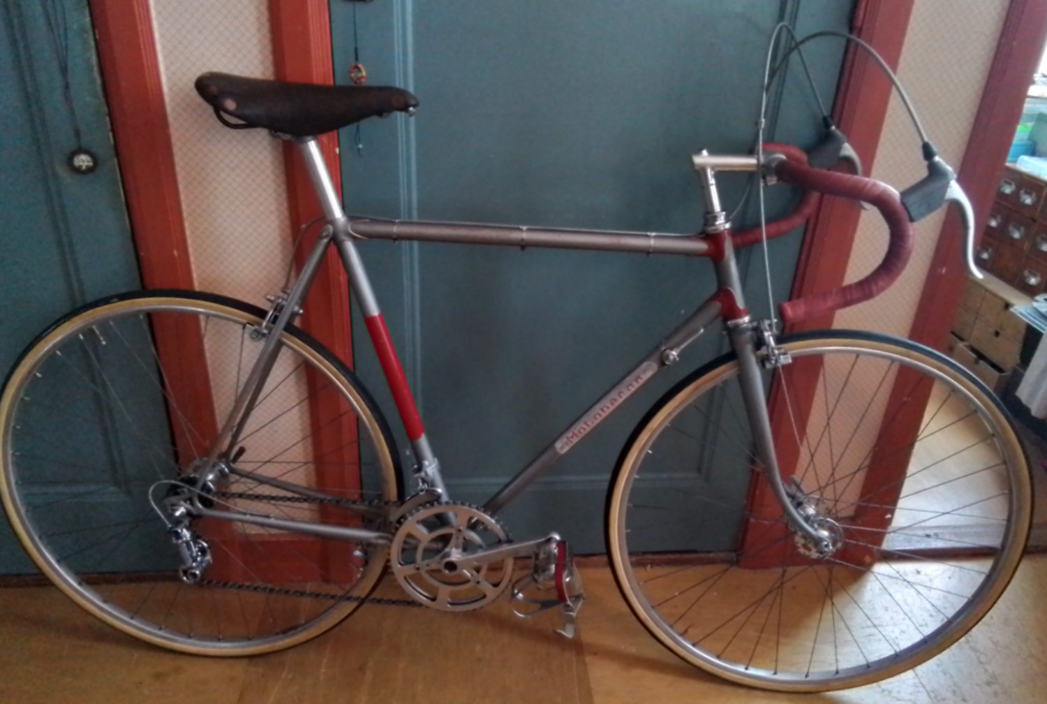

Ik heb toch wel het idee dat het om een nog wat oudere fiets gaat en dat de Dura Ace groep er ook later bij is gekomen.
Cinelli bouwde midden jaren 60 zulke fietsen. Onder de naam Corsa. Iets goedkoper dan de Speciale Corsa. Ook de vorkkroon komt overeen. Bekijk bijv. eens deze.
https://theflyingwheel.blogspot.com/201 ... corsa.html
Op de foto's van dit duurdere model is duidelijk te zien dat ook de bracket met oliegaatjes overeenkomt
https://steel-vintage.com/products/cine ... cle-detail
Ik zou geneigd zijn de stickers eraf te halen, cinelli stickers erop en een vroege Record groep. Dan heb je een topfiets :o

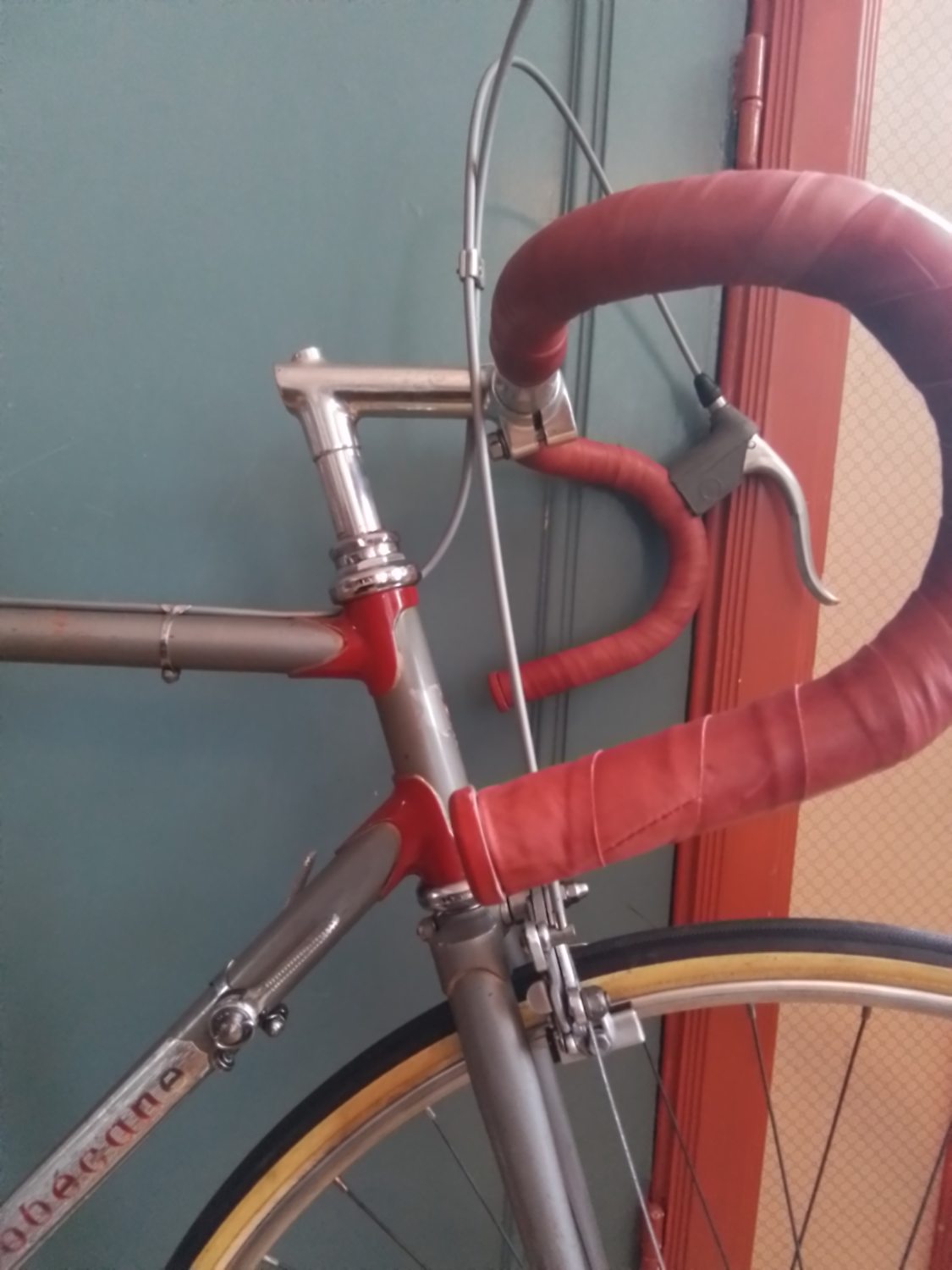

Zelf heb ik deze raadselachtige fiets met dezelfde lugs, maar met andere datails gebouwd dan de jouwe, die volgens mij wel overeenkomt met een Cinelli.

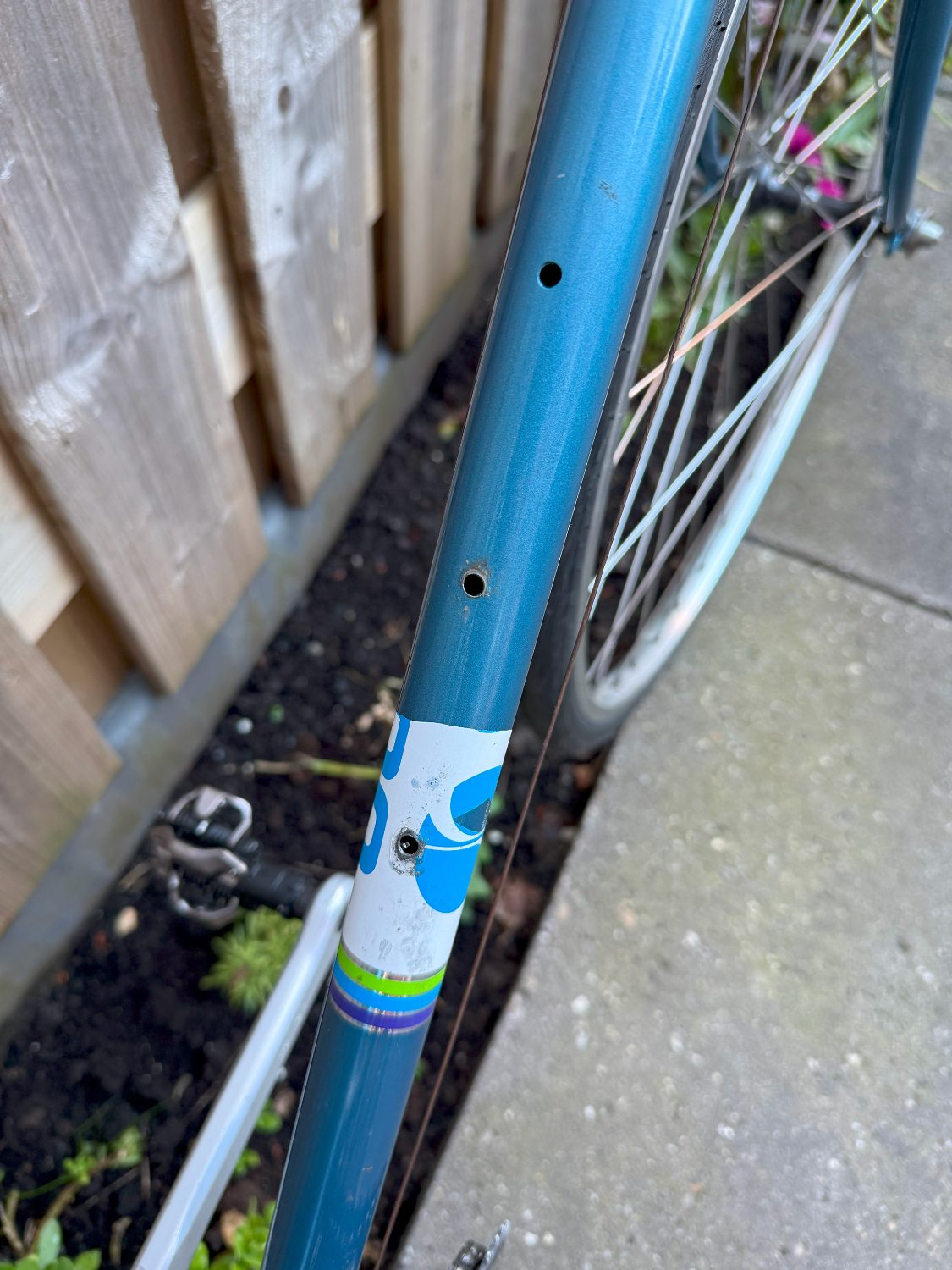

Ik heb de fiets aangemeld bij het Cinelli register en wacht op antwoord.
Ik heb gisterenavond bijna alle Shimano stickers eraf weten te pulken.
Onder een van de stickers kwam nog een verrassing naar voren, in de vorm van een derde gaatje.
Ik wist dat de onderste twee gaten erin zaten. De bidonhouder was namelijk met twee grote parkers op het frame geschroefd.

Ik was er al bang voor\. :o Misschien dat een framebouwer er nog iets van kan "bakken" (bijna letterlijk), van alleen die lomp aangeboorde gaten wordt een buis echt niet beter.
marco verbaant schreef: 24 apr 2025, 11.59 Ik hoop maar dat er "échte" bidonhoudernokjes zijn opgesoldeerd. Ze staan namelijk wel erg hoog op de schuine buis. Bovendien zijn andere zaken (commandeurnokken, derailleurkabelgeleider op de bracket en de remkabeloogjes op de bovenbuis) NIET opgesoldeerd.... :(

Hallo Wouter,
Ik kan er wel nokjes in solderen, maar dat betekent een reis naar het diepe zuiden.
zie https://www.velofilie.nl/13
Groet, Wiel

Zit helaas in het standaard repertoire ;(

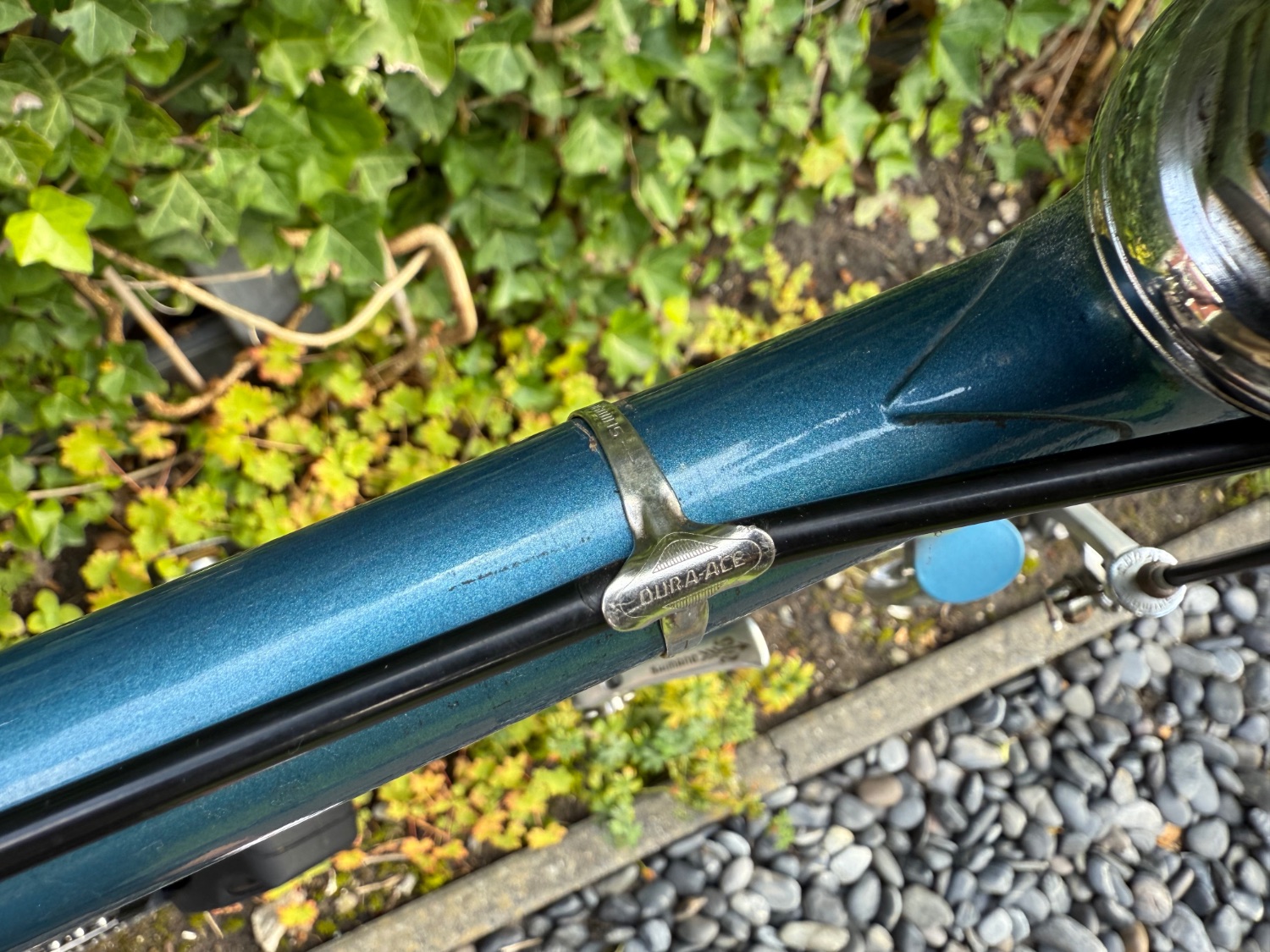

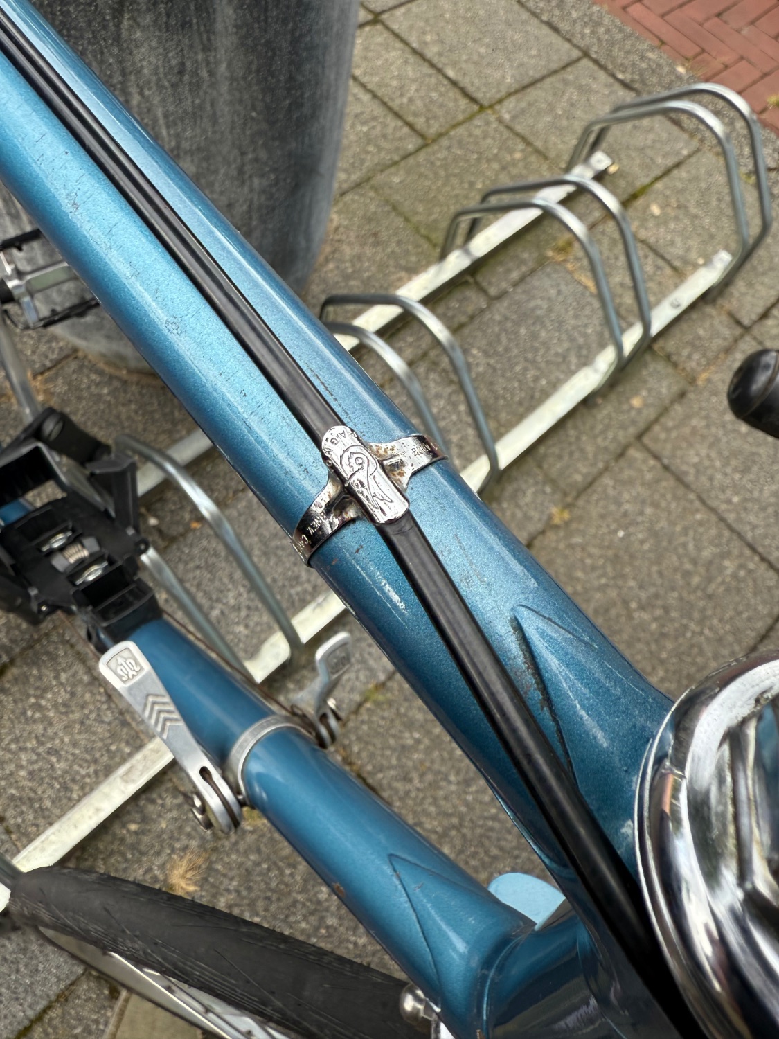

Ik zocht voor de Gazelle Race uit 1968 buisbandjes, anders dan de Dura Ace bandjes welke ik nog had liggen.
Vandaag ging ik op de fiets naar de kapper en zag ik dat de Dura Ace fiets Campagnolo bandjes had, dat kan echt niet! :lol:
Campagnolo buisbandjes

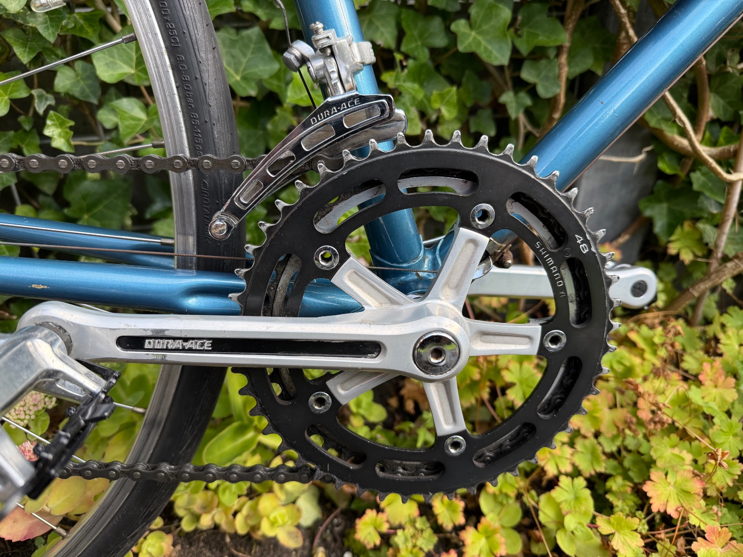

Bandjes gewisseld en de voorderailleur gewisseld voor een eerste serie Dura Ace.

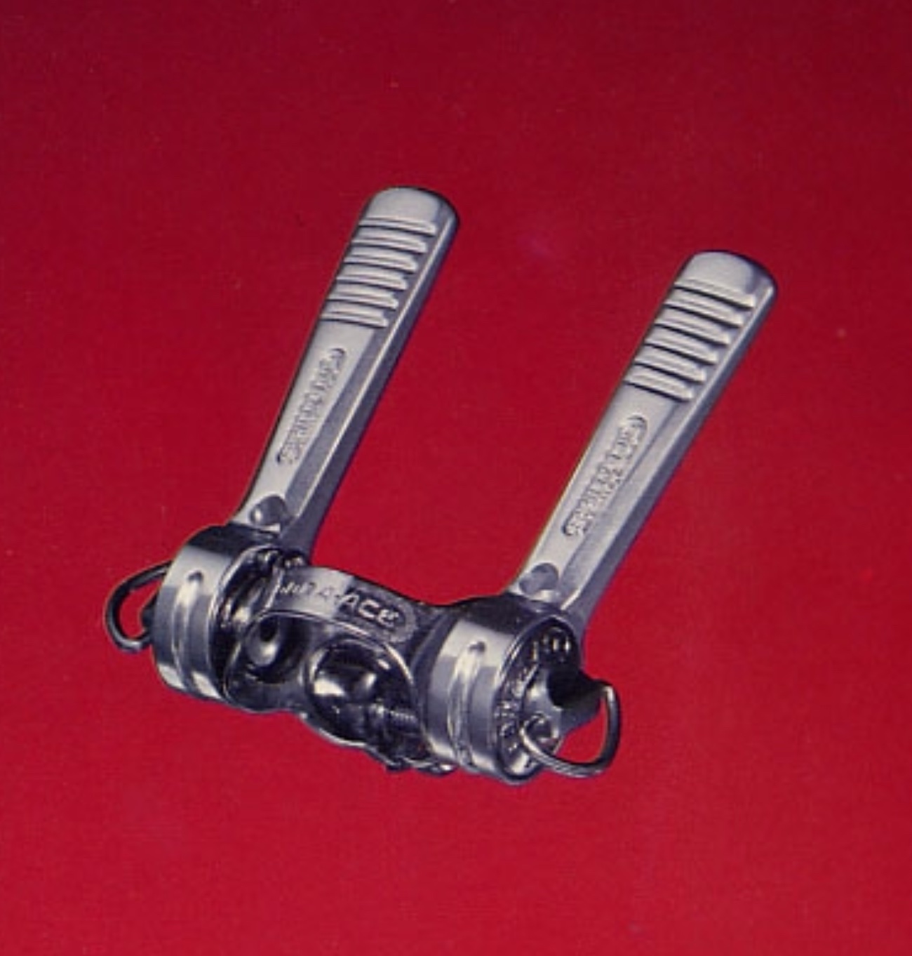

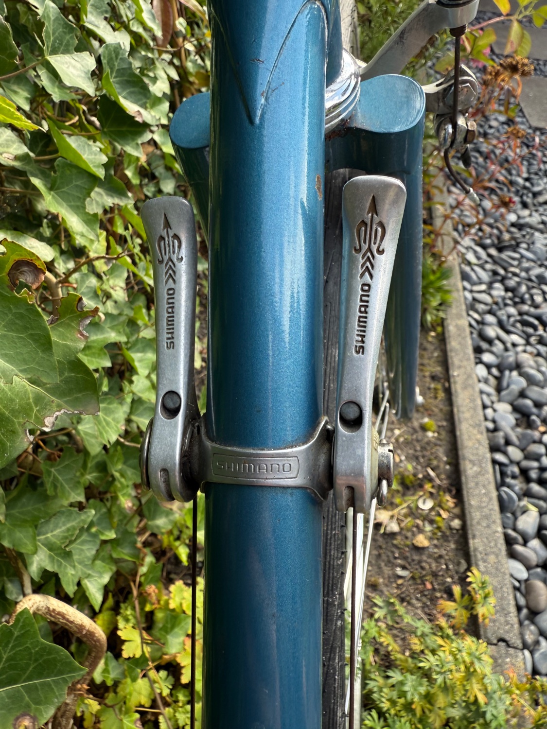

Het enige wat ik nog zoek zijn vroege buiscommandeurs. Wat er nu op zit is Shimano 105-serie van eind jaren’70, tot midden jaren’80.
Screenshot Dura Ace folder 1974
Shimano 105 “Golden Arrow” buiscommandeurs en spanklem
Dura Ace eerste serie voorderailleur
Dura Ace buisbandjes

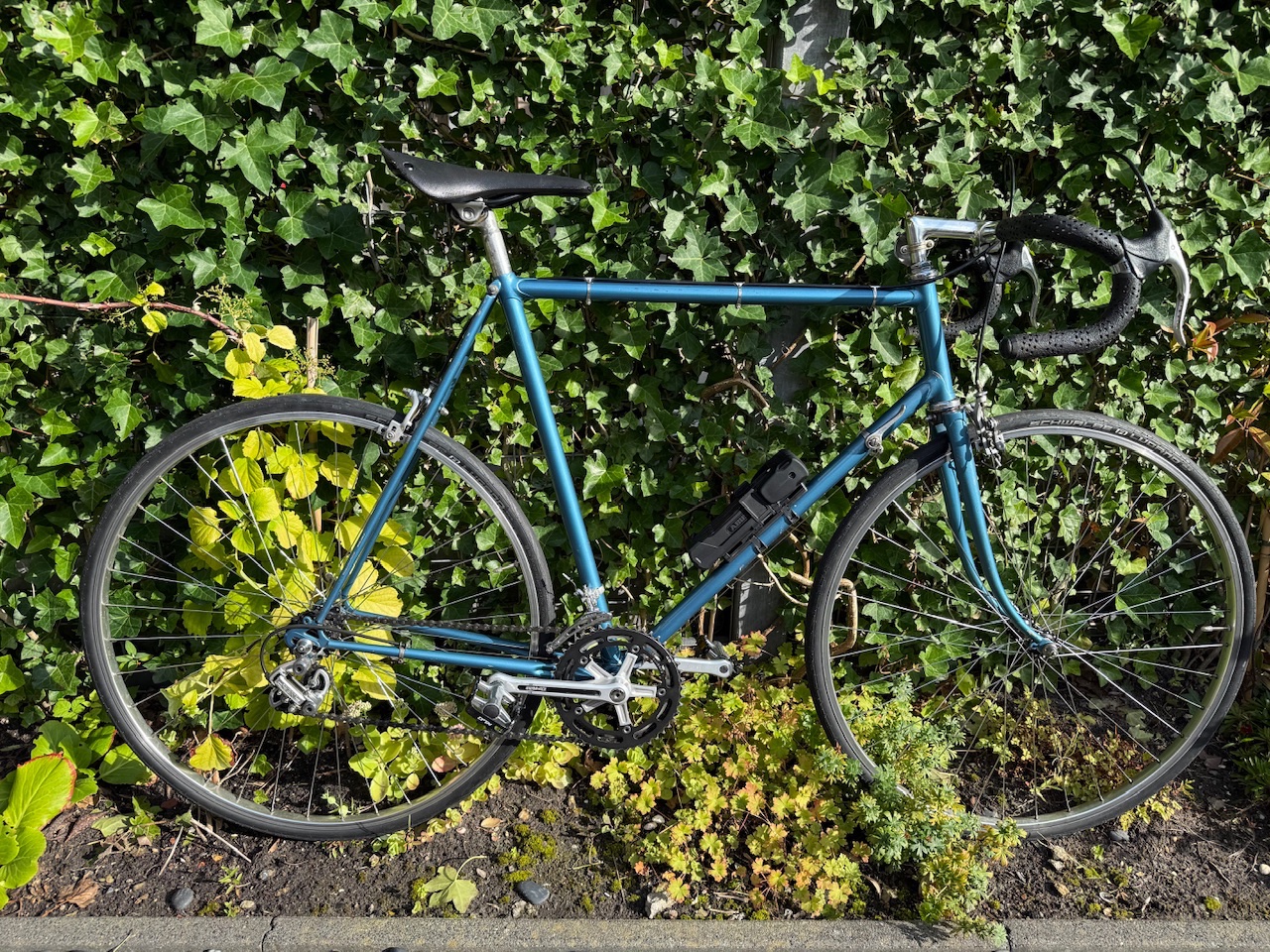

Met de juist Shimano Crane achter derailleur

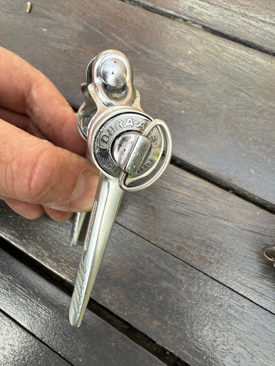

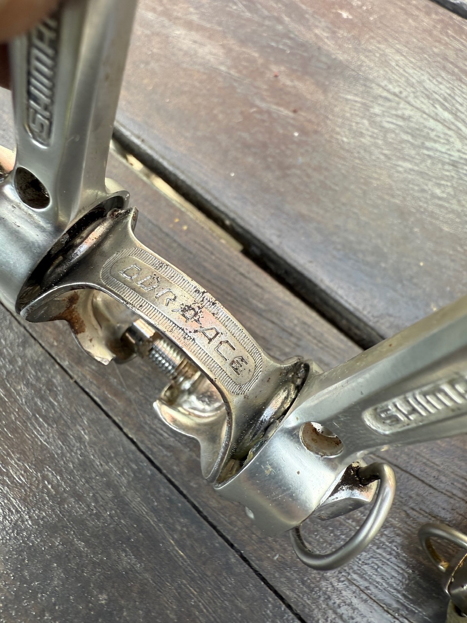

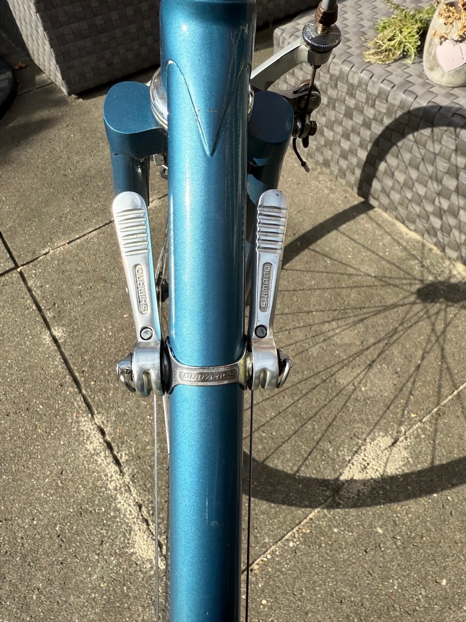

Sinds vandaag is mijn Dura Ace groepset weer 1 onderdeel completer.
Mede dankzij dit forum en de geduldige Marktplaats verkoper kon ik vandaag na op vakantie te zijn geweest een Stelvio ophalen.
Ik heb de buiscommandeurs gepoetst, ingevet, gemonteerd en afgesteld.
Dura Ace buiscommandeurs ‘eerste serie’

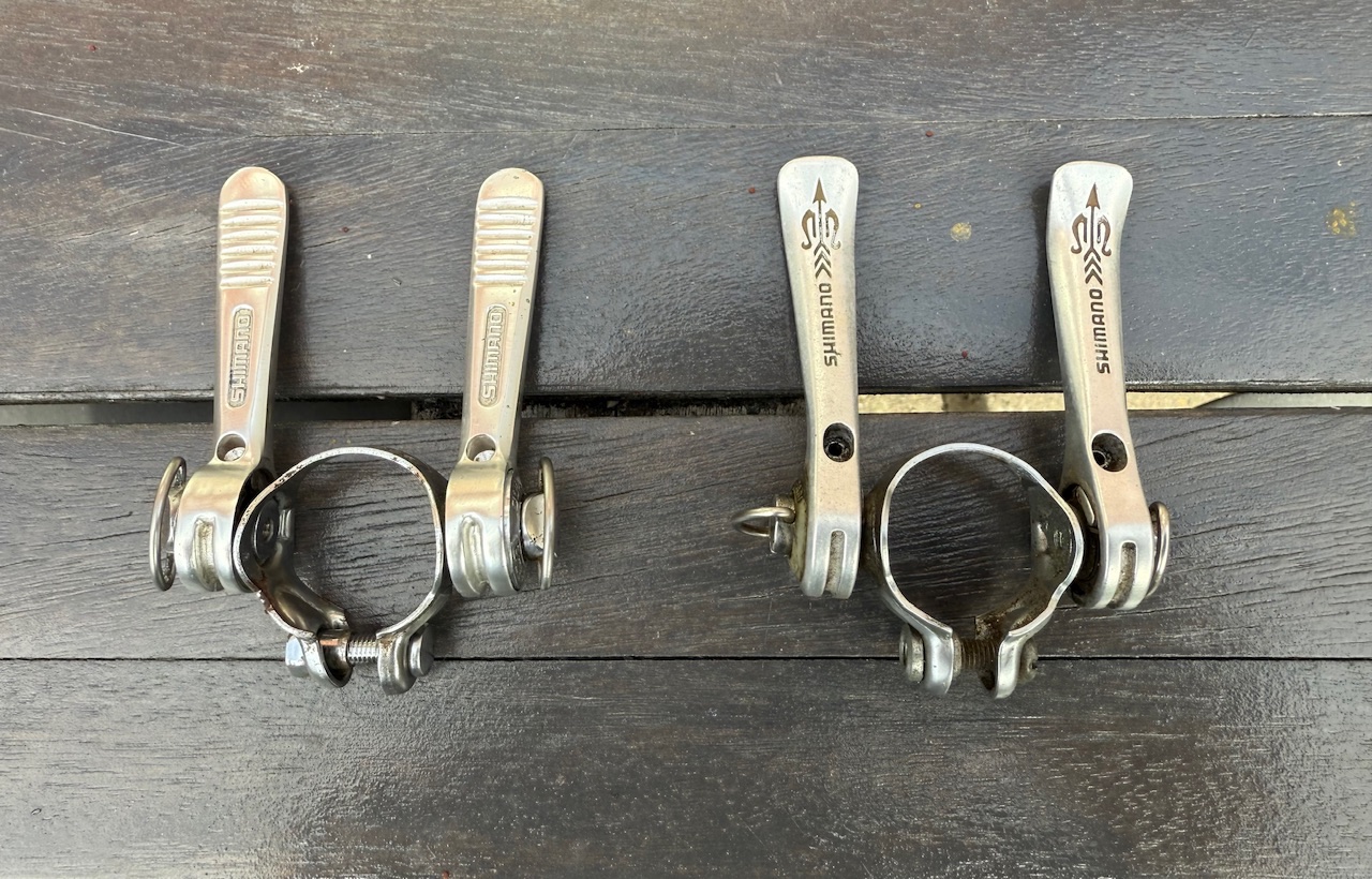

Links ‘Dura Ace ‘ - Rechts ‘Shimano 105 Golden Arrow’

DaVinci
Berichten: 112
Re: Shimano - Dura-Ace - toerfiets
Bericht door DaVinci »
Die rechtse is toch een 105 Golden Arrow?
