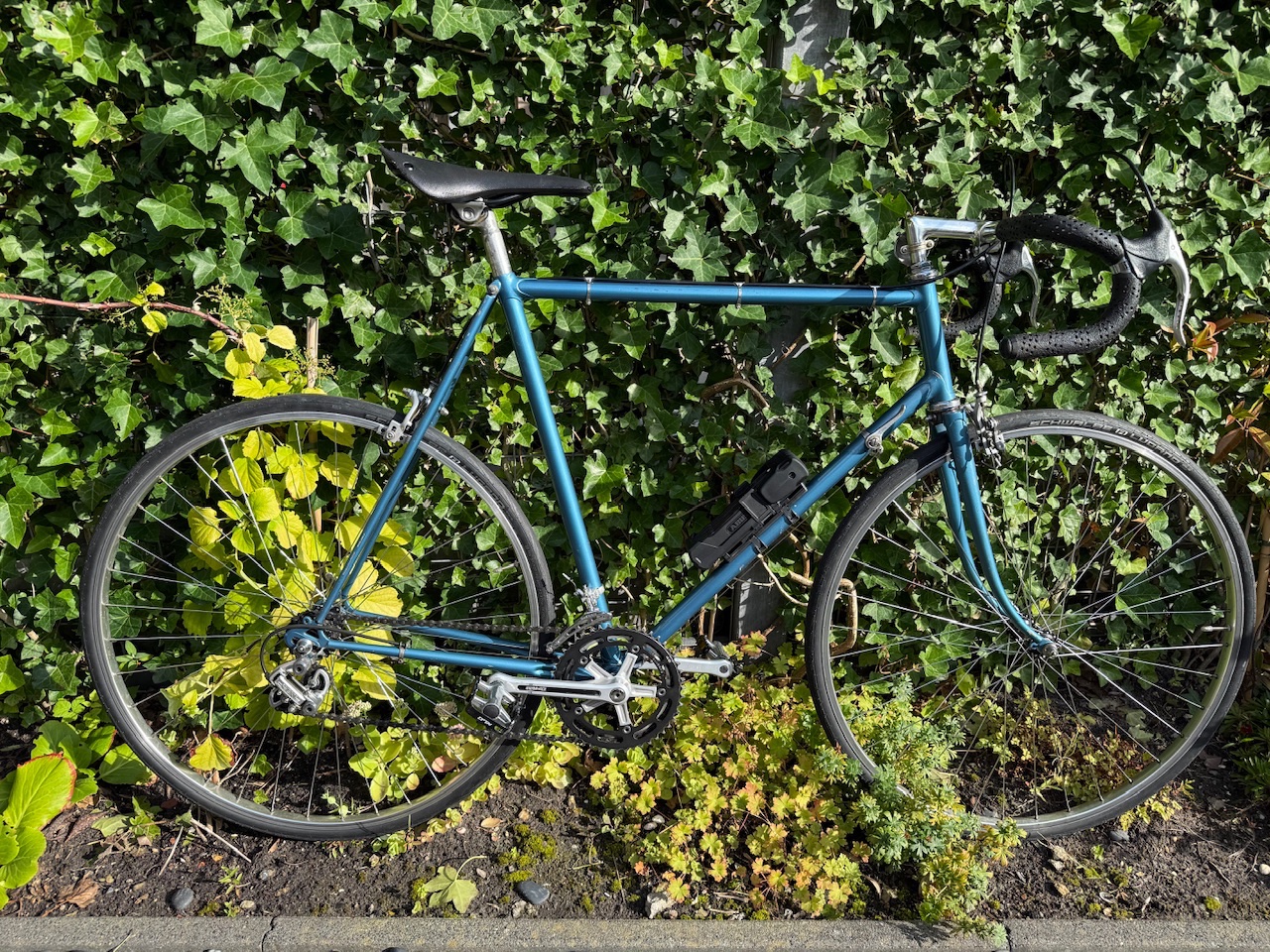

Ik heb toch wel het idee dat het om een nog wat oudere fiets gaat en dat de Dura Ace groep er ook later bij is gekomen.
Cinelli bouwde midden jaren 60 zulke fietsen. Onder de naam Corsa. Iets goedkoper dan de Speciale Corsa. Ook de vorkkroon komt overeen. Bekijk bijv. eens deze.
https://theflyingwheel.blogspot.com/201 ... corsa.html
Op de foto's van dit duurdere model is duidelijk te zien dat ook de bracket met oliegaatjes overeenkomt
https://steel-vintage.com/products/cine ... cle-detail
Ik zou geneigd zijn de stickers eraf te halen, cinelli stickers erop en een vroege Record groep. Dan heb je een topfiets :o
Zelf heb ik deze raadselachtige fiets met dezelfde lugs, maar met andere datails gebouwd dan de jouwe, die volgens mij wel overeenkomt met een Cinelli.

Hallo Wouter,
De productie van Cinelli B is in 1973 gestaakt. https://thecinelliregistry.com/
De nummering is chaotisch te noemen; volgens deze lijst was er in 1972 een nummer 115 geproduceerd.
Dit zou dan ook het bouwjaar van jouw frame zijn.
Groet, Wiel

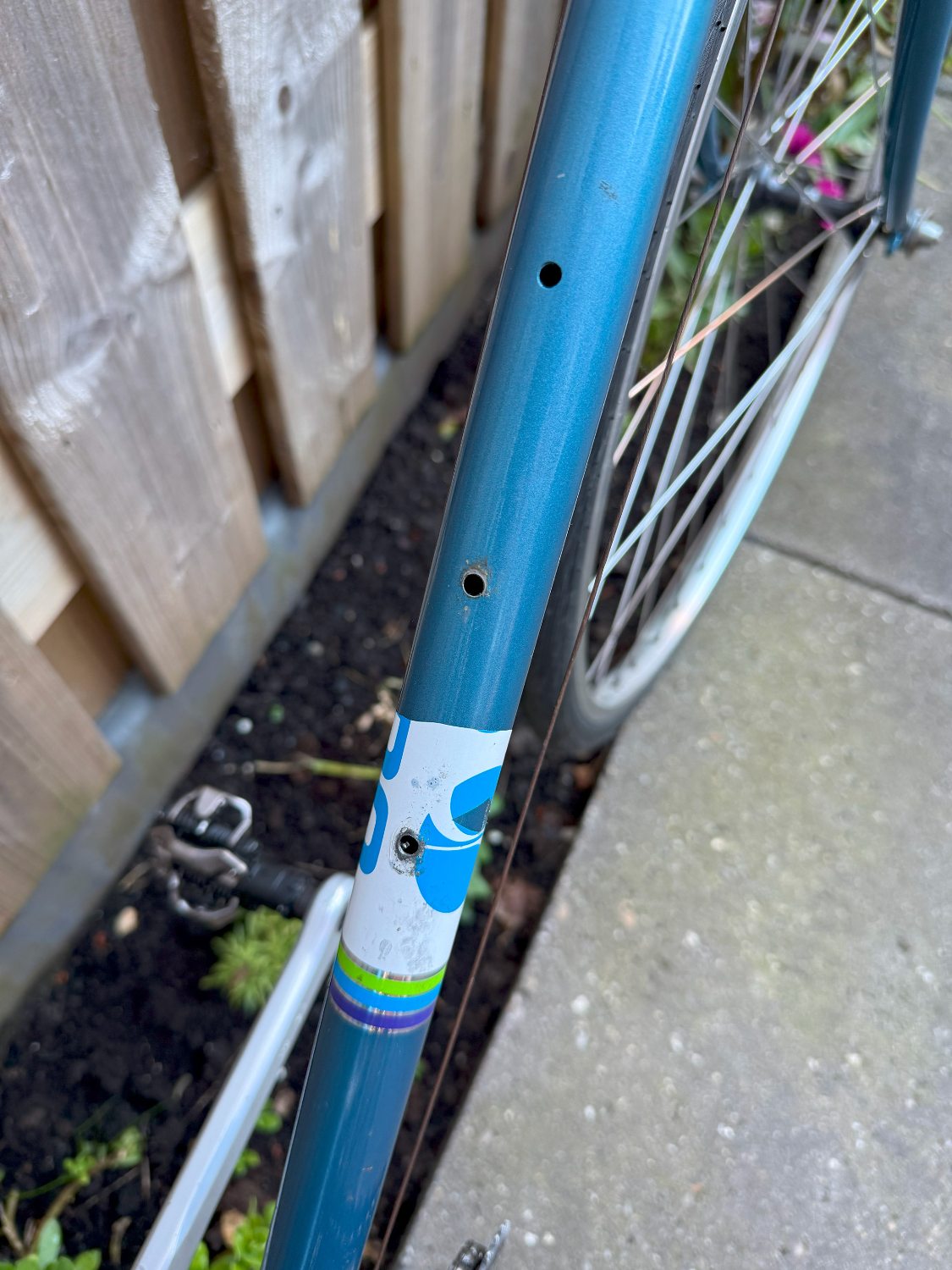

Ik heb de fiets aangemeld bij het Cinelli register en wacht op antwoord.
Ik heb gisterenavond bijna alle Shimano stickers eraf weten te pulken.
Onder een van de stickers kwam nog een verrassing naar voren, in de vorm van een derde gaatje.
Ik wist dat de onderste twee gaten erin zaten. De bidonhouder was namelijk met twee grote parkers op het frame geschroefd.

Ik was er al bang voor\. :o Misschien dat een framebouwer er nog iets van kan "bakken" (bijna letterlijk), van alleen die lomp aangeboorde gaten wordt een buis echt niet beter.
marco verbaant schreef: 24 apr 2025, 11.59 Ik hoop maar dat er "échte" bidonhoudernokjes zijn opgesoldeerd. Ze staan namelijk wel erg hoog op de schuine buis. Bovendien zijn andere zaken (commandeurnokken, derailleurkabelgeleider op de bracket en de remkabeloogjes op de bovenbuis) NIET opgesoldeerd.... :(

Ik kan er wel nokjes in solderen, maar dat betekent een reis naar het diepe zuiden.
zie https://www.velofilie.nl/13
Groet, Wiel

marco verbaant schreef: 1 mei 2025, 20.24 Misschien dat een framebouwer er nog iets van kan "bakken" (bijna letterlijk), van alleen die lomp aangeboorde gaten wordt een buis echt niet beter.
Zit helaas in het standaard repertoire ;(

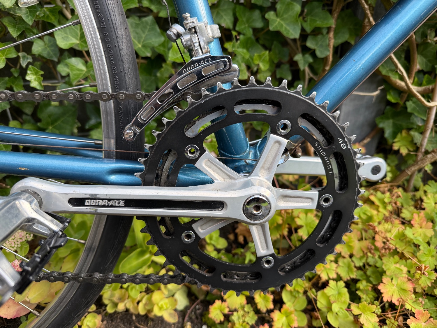

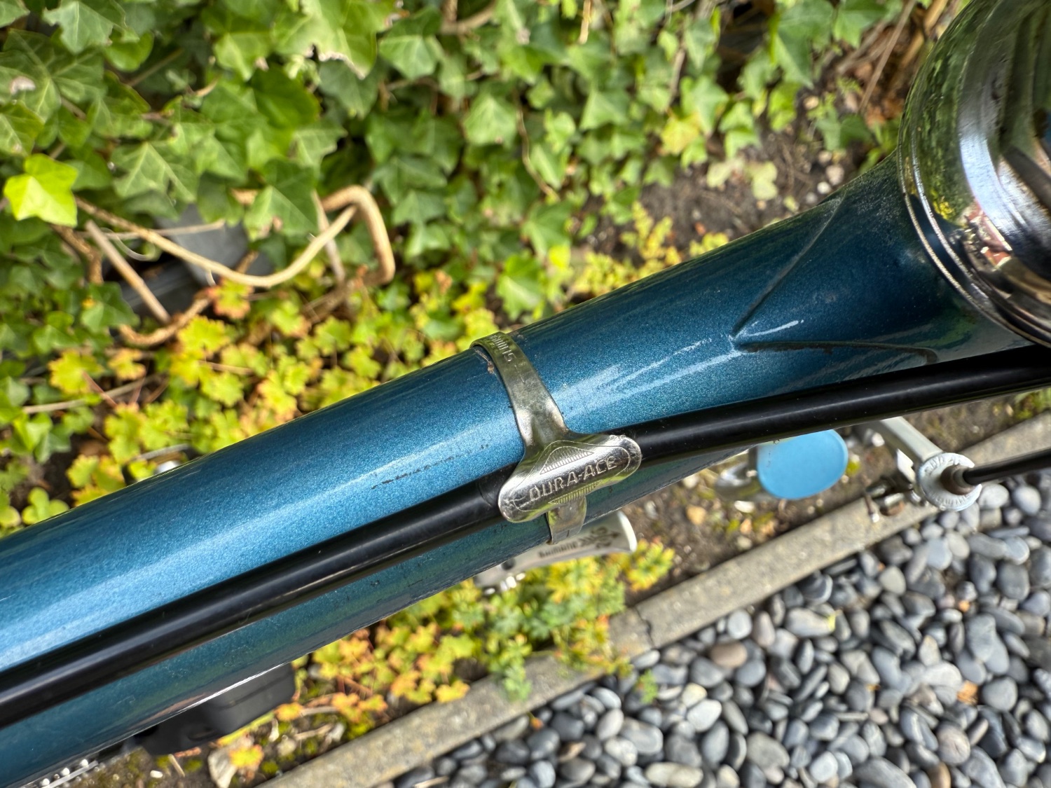

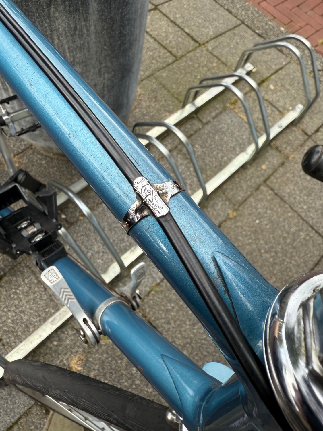

Ik zocht voor de Gazelle Race uit 1968 buisbandjes, anders dan de Dura Ace bandjes welke ik nog had liggen.
Vandaag ging ik op de fiets naar de kapper en zag ik dat de Dura Ace fiets Campagnolo bandjes had, dat kan echt niet! :lol:
Campagnolo buisbandjes
Bandjes gewisseld en de voorderailleur gewisseld voor een eerste serie Dura Ace.
Het enige wat ik nog zoek zijn vroege buiscommandeurs. Wat er nu op zit is Shimano 105-serie van eind jaren’70, tot midden jaren’80.

Dura Ace buisbandjes

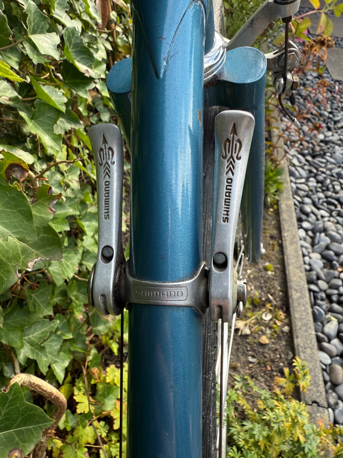

Sinds vandaag is mijn Dura Ace groepset weer 1 onderdeel completer.
Mede dankzij dit forum en de geduldige Marktplaats verkoper kon ik vandaag na op vakantie te zijn geweest een Stelvio ophalen.
Ik heb de buiscommandeurs gepoetst, ingevet, gemonteerd en afgesteld.
Re: Shimano - Dura-Ace - toerfiets
Geplaatst: 23 aug 2025, 18.08
door DaVinci
Die rechtse is toch een 105 Golden Arrow?
