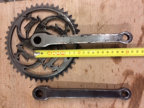

Bij het schoonmaken van de cranks is het chrome van de linker crank overgeschilderd in het verleden, na het verwijderen van de oude verf is het chrome slecht. Mijn vraag is nu waar ik slim aan doe. 1. opnieuw verchromen? Hierin heb ik geen ervaring en heb geen idee waar ik dat 'goedkoop' kan laten doen. Of 2. Opnieuw lakken

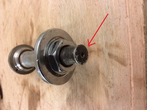

Ook de as aan de buitenkant is het chrome slecht....
