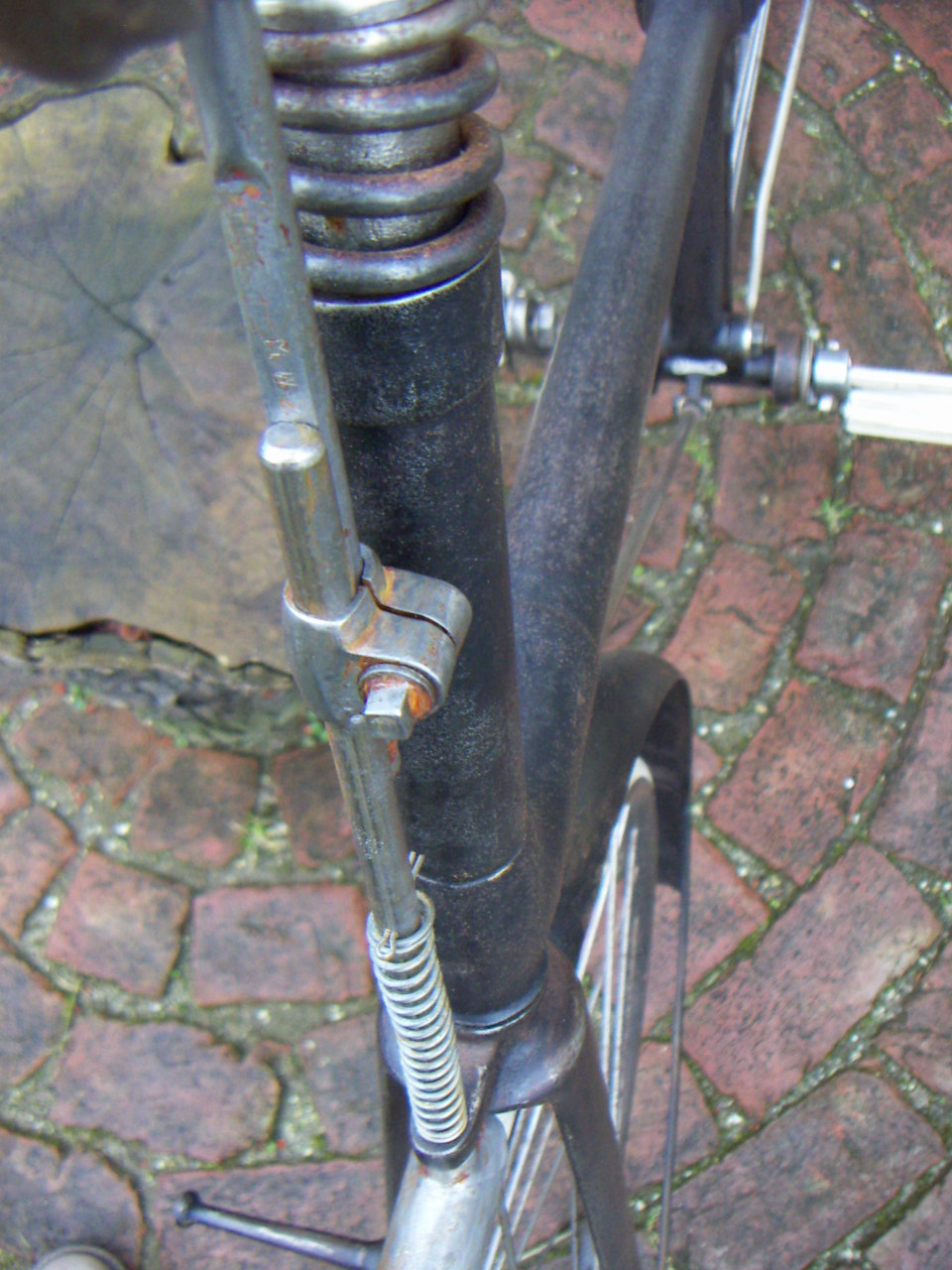

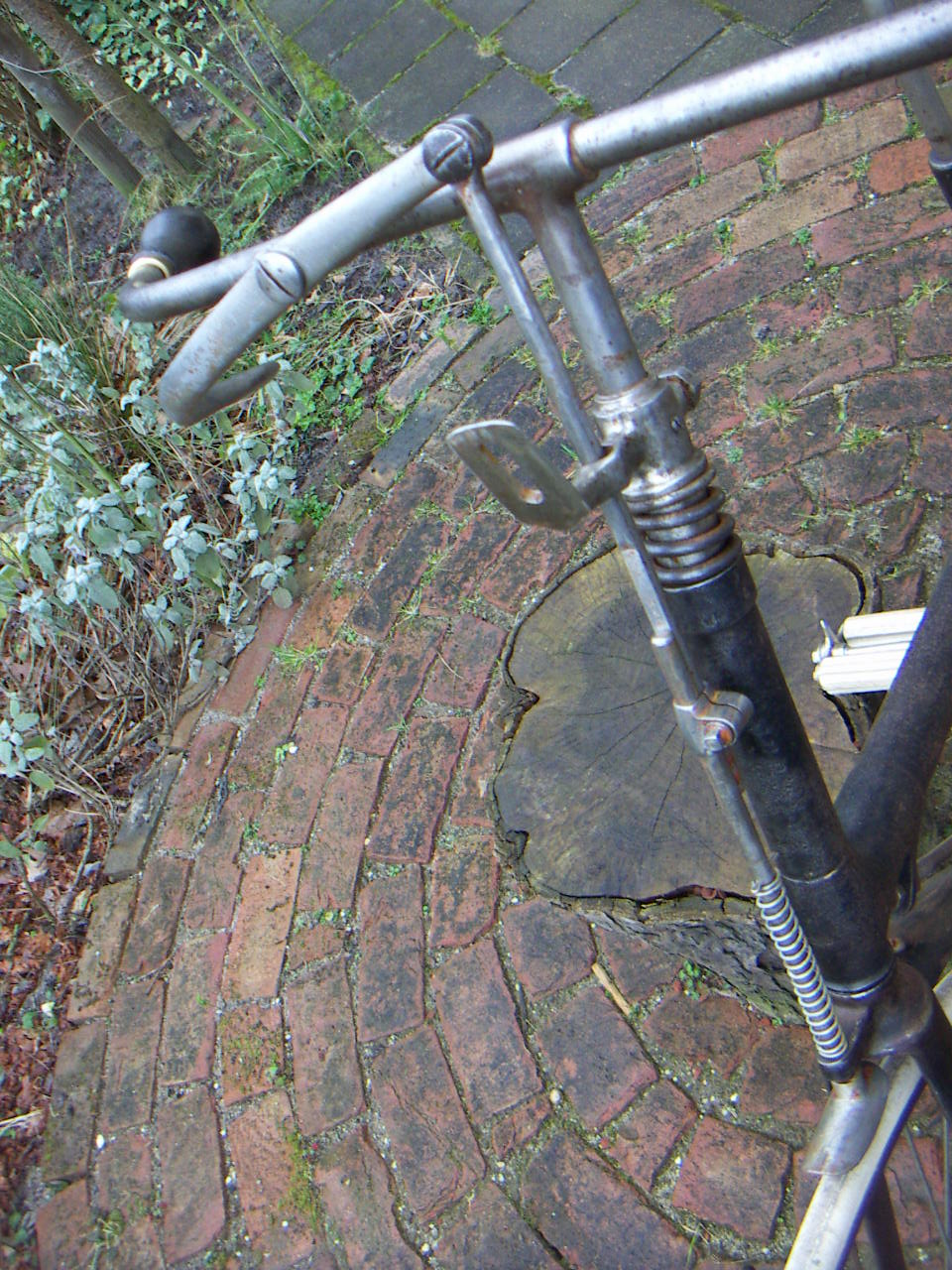

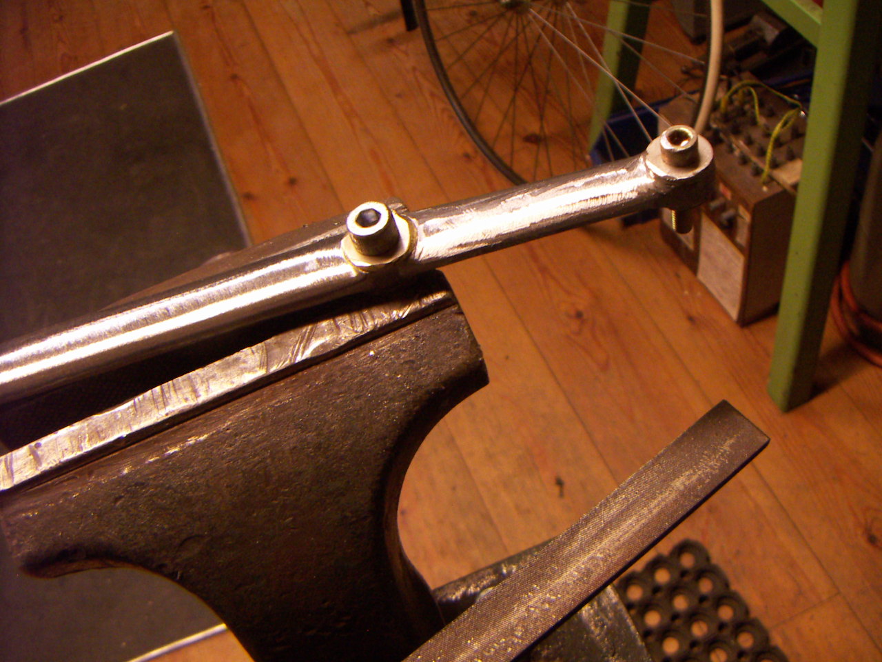

ik voeg maar weer eens een stukkie toe aan het Clement verhaal
Ik ben op een zadel en rem na tegen het eind van deze restauratie aan het lopen.
De rem is inmiddels gemaakt; verouderd en wel.
Goede voorbeelden live te bemeten heb ik niet en derhalve heb ik een goede kijk gehouden op de bestaande foto`s van dit remsysteem. Steeds weer terug naar de computer om hetgeen ik gevijld had tegen een origineel te houden.
vijlen aan de rem
vijlen aan de rem
Ik heb uiteraard veel met een slijptol gewerkt .
Alles met de vijl doen is een geploeter en dat zoek ik niet.
Truukje om de rondingen bij bevestigingsogen en uiteinden te sparen is daar een paar dikke revetten met de gewenste ronding-diameter op te schroeven . Je raakt dan minder snel een stuk van de juiste ronding kwijt.
Het is ook zaak om op tijd op te houden met slijptollen en ander snel gereedschap.
Strakke vormen vijl je het best.
de rem aan de fiets 1
hoogte klemmetje
hoogte klemmetje

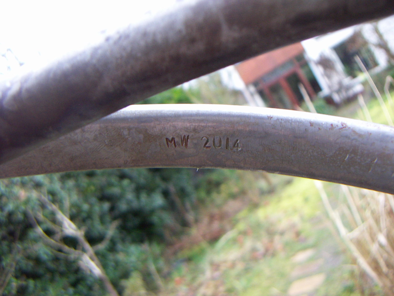

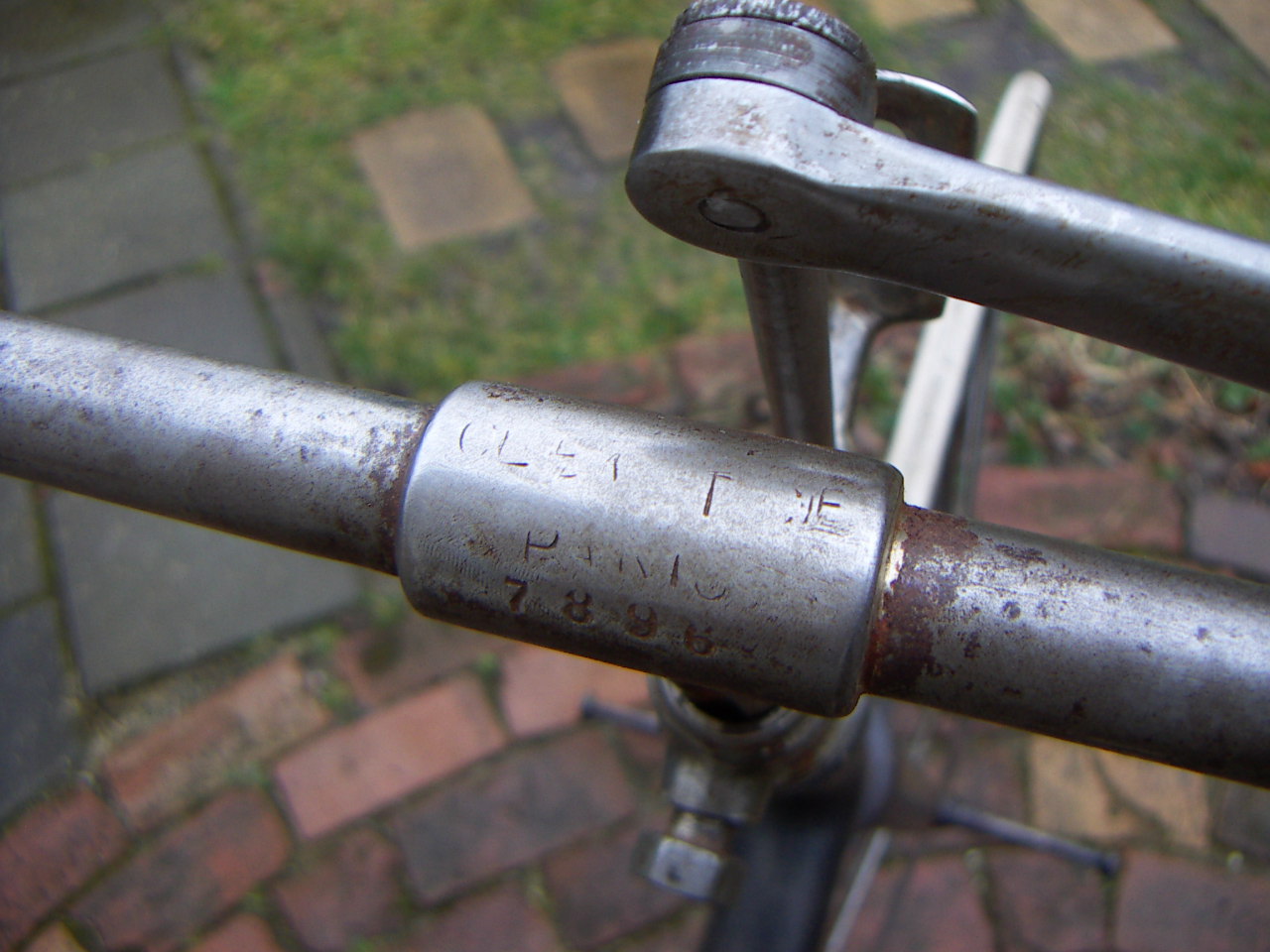

Het is net of het stuur origineel is met het framenummer en zo.
Oplichterij!
Clement&Cie Paris
Clement&Cie Paris
Maar ik ben ook niet te beroerd om mijn initialen en jaartal in de nagemaakte onderdelen te slaan.
Voor de toekomstige eigenaren zullen we maar zeggen.
M W 2014
M W 2014

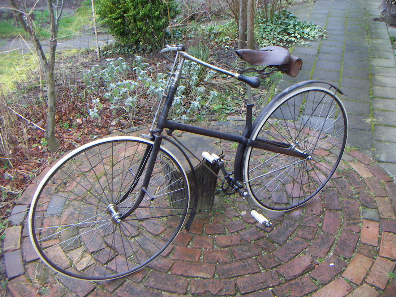

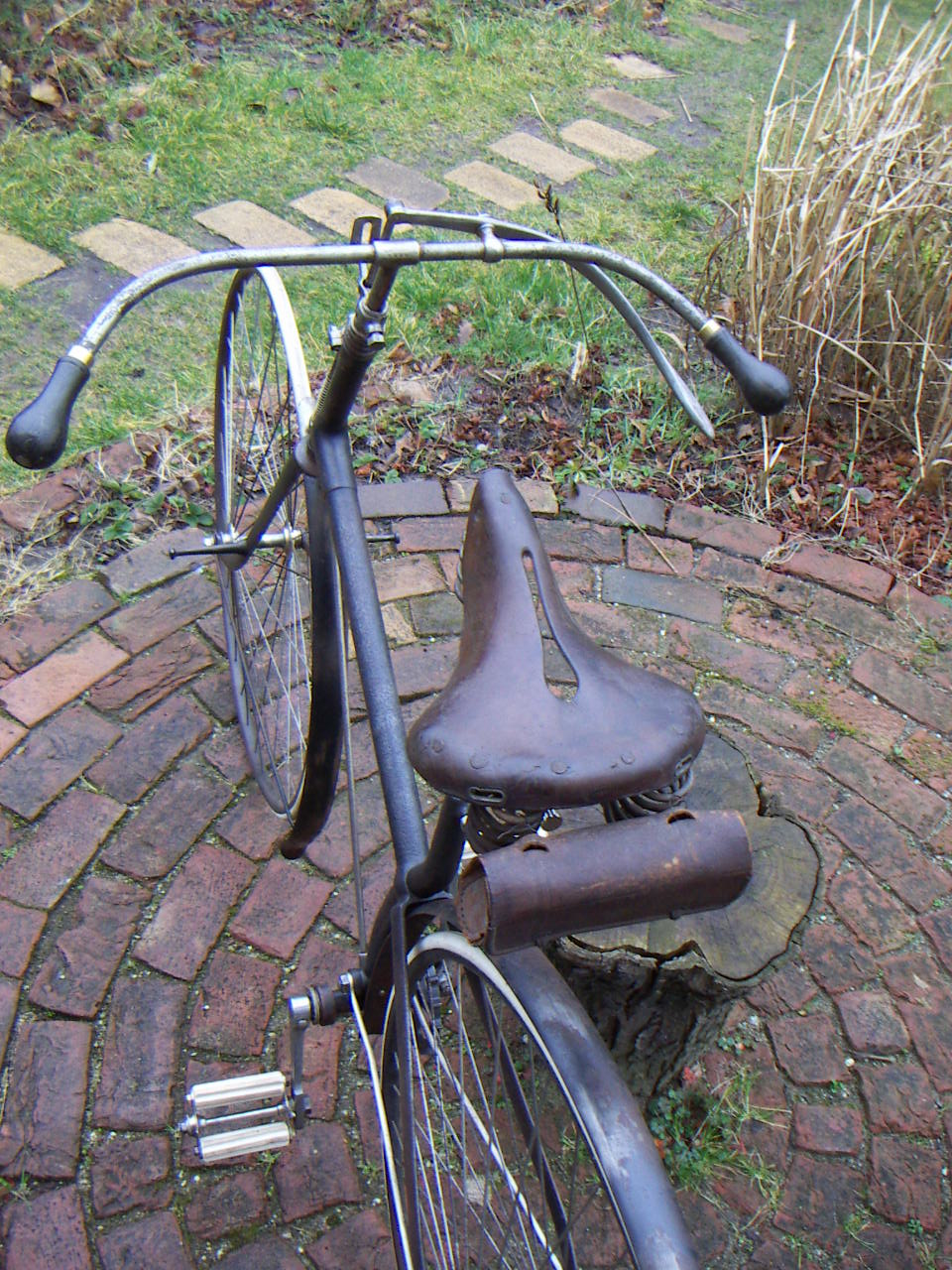

Het zadel is de latste stap voor dat ik de fiets een finale samenschroef ronde geef.
Ik werk vaak zo dat ik onderdelen fake om een idee te krijgen of het de goede kant op gaat.
Zo is het zadel met tasje ook gepositioneerd. Alles zit met ijzerdraadjes en trekbandjes aan elkaar. Zou je gaan zitten dan donder je er gewoon doorheen.
ik ben redelijk tevreden over de looks maar het kan best nog anders worden met dat zadel. Het dek is in ieder geval wel mooi maar misschien net iets te jong.
de fiets met zadel
de fiets met zadel
boven aanzicht
boven aanzicht

ha ha ha ha :lol:
Weggeslepen clement et Cie in het stuur slaan ....
Laten we het nog eens over restaureerdersethiek hebben!
Nee hoor, schitterend werk, helemaal goed, dit project.

Heel mooi geworden je remhandel en het mechaniek met die 2stangen tegen elkaar ook zelfgemaakt prachtig man. Het zadel is dat uit een bestaand dek gesneden? Ik heb het gevoel dat er wat meer "wang" vooraan zit bij de antieke zadels of sla ik nu de plank mis.
Ik weet inmiddels wel een beetje wat een werk zo'n remhandel is. Voor mijn hoge bie heb je me toen een tekening gestuurd en toen liep ik ook steeds van binnen naar buiten. Slijpen die ik het liefst in de open lucht. Geeft zo'n rommel binnen.

Ja ik besefte ergens wel dat ik ''fout bezig was'' met dat Clement & cie. Geintje van de restaurateur zullen we maar zeggen!

Dat zadeldek is er een van Middlemore and Lamplugh.
Origineel qua vorm maar deze combinatie van merken , fusie moet ik zeggen kwam pas eind 19e eeuw tot stand.
Het zadel is wat te nieuw met die oogjes ook voor een zadeltas.
Inderdaad hadden die vroegere zadels wat diepere flanken. Bovendien was de achterkant ondieper en het neusje meer met een beweging naar voor/onder. dan had de neus meestal twee klinknagels op een rij achter elkaar en dat maakt een nieuwer zadel met drie gespreide klinknagels ongeschikt om te versnijden naar zo`n oud model. Je blijft met die gaatjes aan de zijkant van de neus zitten.
Ik denk dat ik maar een nieuw dek ga maken.

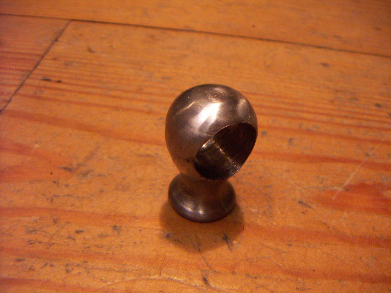

Hoe langer ik er naar kijk hoe mooier ik de fiets ga vinden. Ik vermoed dat ik ook wat dingen ga ontdekken.. Zoals heb je de bevestiging van de remhevel opnieuw of beter gezegd hergebruikt? Gleuf dichtgelast, afgedraaid en nieuw gat getapt voor horizontale bevestiging van de hevel. Ik weet het, het komt krom m'n pen uit maar ik kan het niet beter verwoorden. En dat van die Naam in het stuur had ik als origineel kunnen zien. Goed dat je het vermeldt.

Ik heb het er even bij gehaald dat bevestigingsding.
Ik had namelijk een eerste model afgekeurd.
Het was te ingesnoerd rond het gat van de stuurbuis
eerste probeersel
eerste probeersel
Ik heb het gedraaid en op het laatst het grote gat er in geboord.

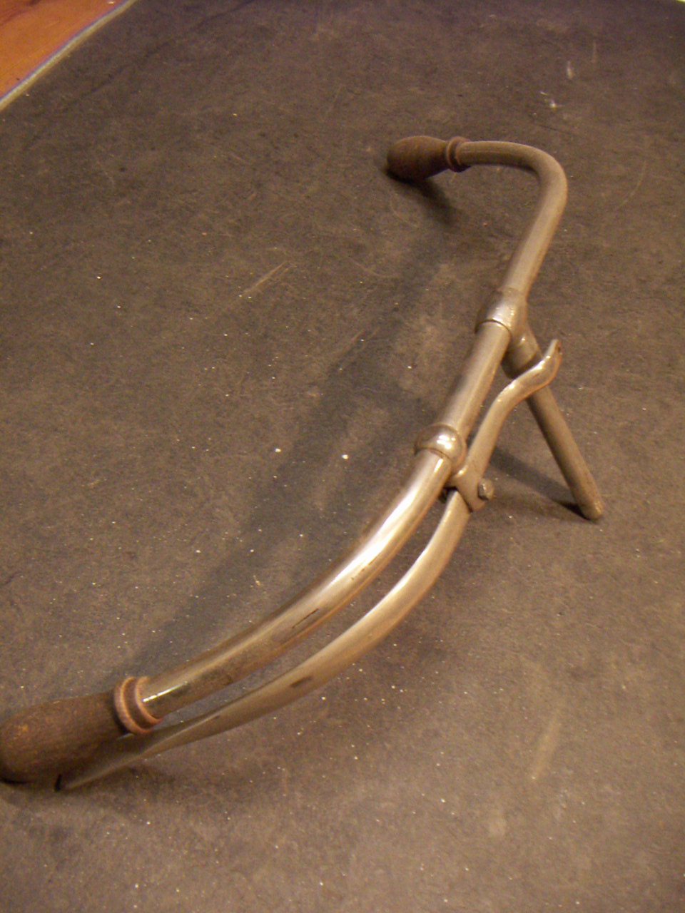

Tijdens het maken van dit ding had ik trouwens nog een half frame met een stuk stuur van Maarten B als voorbeeld. Dat is veel idealer natuurlijk.
Het stuur wat er bij aanschaf op zat heb ik nog ongeschonden liggen. Ik denk niet dat het nog een functie gaat hebben bij deze fiets.
overgebleven stuur
overgebleven stuur
Ik zal het wel eens verkopen denk ik.
Het klemmetje om de remstangen was aanvankelijk echt een blokje staal. Als eerste heb ik daar met een frees twee overlappende gaten rond 8mm in geboord zodat de twee afgeplatte stangen er door konden. Met een frees kan je overlappende gaten maken waar een boor het er naast liggende gat zal opzoeken. Daarna heb ik de buitenvorm gemaakt en de m6 schroefdraad er in getapt.
