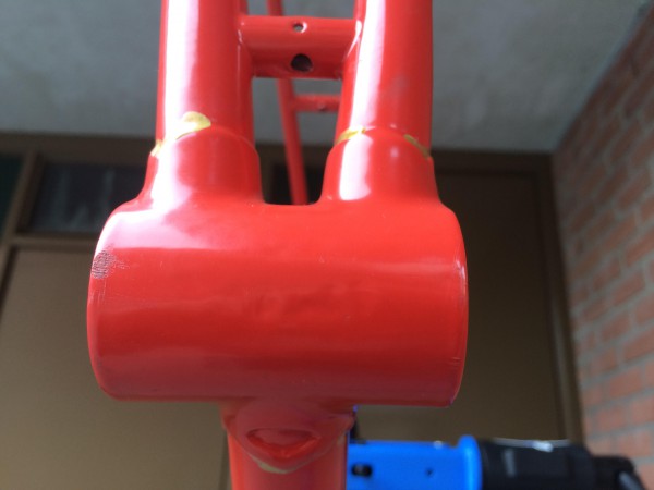

door alexnagui
De foto's ervan kan je hier vinden https://www.bikeforums.net/classic-vint ... sport.html
Het framenummer is bijna niet te zien vanwege het poedercoaten, maar volgens mij is het 47337 of zoiets
framenummer
framenummer

Jouw fiets is in elk geval een supersportfiets met bagagedrager geweest. Bij mijn fiets zit de drager aan het frame gesoldeerd. Ik zou het frame weer kaal laten stralen, chroomwerk opnieuw doen en de originele kleur laten spuiten (tenzij je een andere matallic kleur prefereert). Is duur, maar dan heb je 'm wel weer zoals hij was (of ook had kunnen zijn, custom built, dus ja). Je hebt in ieder geval het geluk dat jouw fiets nooit biezen of andere versiering heeft gehad, dat is nl. een stuk moeilijker na te maken. Mijn fiets is wel heel uitgebreid gebiesd, zelfs met op de uiteinden een mooi transfer met een grote gestyleerde R.
Ik weet eventueel nog wel een goede spuiter.
Heb je het balhoofdplaatje er wel bij?
Met vriendelijke groeten,
Yorick.

Beste Alexander,
Je hebt Campagnolo patten achter, dus vermoedelijk ook een Campa of Zeus derailleur gehad. Verder zie ik op de originele lakfoto een ruitvormige schaduw van de voorderailleur, dat is volgens mij Campagnolo of Zeus. Vermoedelijk een 2 x 5 = 10 speed.
Jouw frame zou ik eerder jaren 60 dateren dan jaren 50, gezien de oude metallic lak en de schaduw v/d voorderailleur.
Naven zou je voor Campagnolo hoge flensnaven (dat wat je kan krijgen en dichtst in de buurt of uit de jaren 60 komt). Goedkoper zou een paar Normandy naven met vlakke snelspanner kunnen zijn.
Ik vraag me alleen even af welke breedte banden er op gezeten heeft. Kun je door naar 37-622 of net als bij mij tot 32-622? Of toch 28-622?
Zo'n restauratie vraagt altijd veel denkwerk en afwegingen. Het belangrijkste is dat je zelf blij bent met het eindresultaat.
