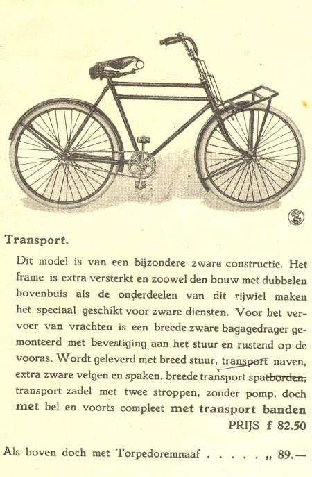

Ik heb intussen meerdere opties op crankstellen; FietsVerzet heeft een crankstel zonder kettingblad voor me (een los kettingblad heb ik zelf wel). Dat is wel om een normaal crankstel met vrij dunne cranks, maar wel lengte cc van 180 mm. Dan onderhoud ik nog een wat moeizaam contact met iemand in N-Holland die een opoefiets-wrak te koop heeft, met een rechter-herencrank van Nederlandsche Kroon. Dat is weliswaar ook geen transport-crank, maar dat tandwiel met drie kronen zou ik toch wel graag willen hebben voor m'n fiets. Misschien klopt dat crankstel ook wel; op onderstaande afbeelding van een transportfiets van Nederlandsche Kroon uit een prijscourant van 1929 is te zien dat deze fiets erg dunne crankjes heeft voor een transportfiets. Omdat ik er intussen toch wel redelijk van overtuigd ben dat m'n frame van Stokvis/Nederlandsche Kroon is, is dit de look die ik probeer na te streven. Het frame lijkt in ieder geval hetzelfde te zijn, al is het wel een wat korrelige afbeelding.

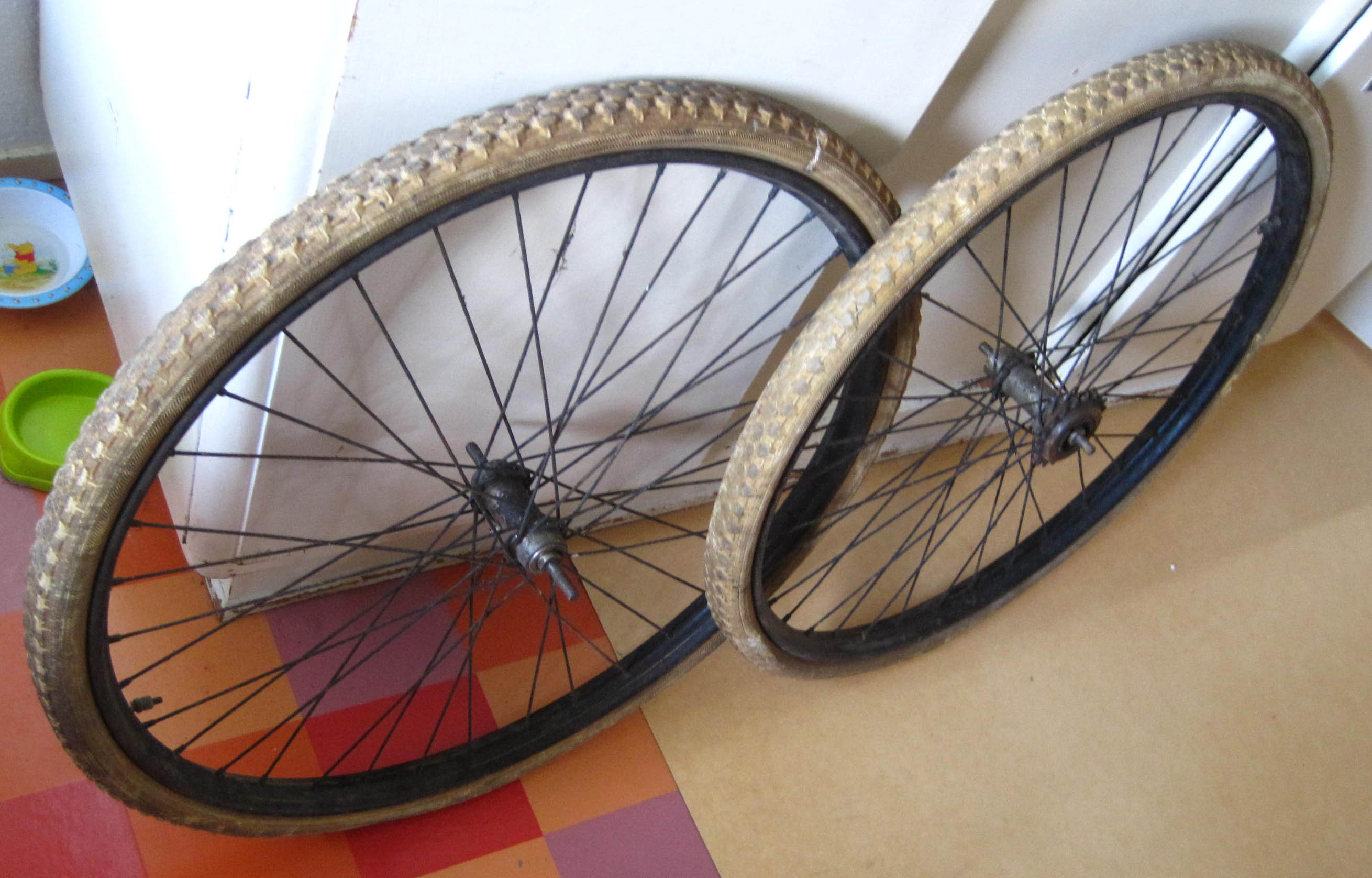

Ik heb laatst van mp een mooi setje transportfietswielen gekocht voor de jaren 20 transportfiets. Mooie vernikkelde naven, het achterwiel is een doortrapnaaf waar, godbeterehet, een freewheel op is gemonteerd. Beide wielen zijn nog kaarsrecht dus tot grote ongelukken heeft dat blijkbaar niet geleid :lol:
De velgen zijn maar 37 mm breed, maar desondanks de zwaarste die ik ooit in handen heb gehad, ze zijn van extreem dik ijzer gemaakt. Die wielen wegen samen meer dan 8 kilo.... De spaken zijn gezwart, allemaal aanwezig en nog in prima staat. Jaren 20 zijn de wielen waarschijnlijk niet, na verwijdering van een paar decennia klei kwam op de achternaaf het omcirkelde logo van F&S te voorschijn, dus 1929 of later. Maar die wil ik toch vervangen door een terugtraprem. De voornaaf is ongemerkt.
En dan zitten er ook nog naturel transportbanden op! Ze zien er niet uit, maar de voorband liet zich probleemloos oppompen en is volgens mij nog prima bruikbaar. De achterband is lek, en hij is in het verre verleden een keer doorgesneden zo lijkt het. Daar is een stuk band aan de binnenkant tegenaan gelijmd wat een raar hard stuk in de band oplevert. Dat zal wel niet prettig rijden, maar hij zou wel bruikbaar moeten zijn dus ik ga 'm gewoon proberen.
Erg aardige verkoper ook. Hij had nog een drager liggen en vroeg of ik daar ook belangstelling voor had. Dat was niet zo, maar er zat wel een leuk lampje op zo leek het op de vage foto, dus vroeg ik wat hij daar voor wilde hebben. Kreeg ik 'm er gratis bij! Blijkt het een vernikkelde jaren 30 Fongers koplamp te zijn..... Niet verder vertellen hoor!
Groetjes, Rob
Re: Transportfietsframe jaren 20
Geplaatst: 28 okt 2017, 16.29
door Jeroen Zuiderwijk
Mooie set! Apart dat er een freewheel op zit. Is hij niet geblokkeerd of zo?
