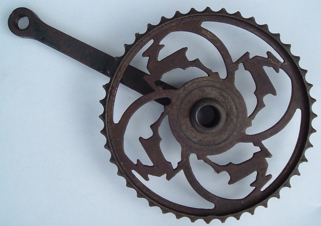

ben nieuwsgierig hoe jullie tandwielen er uit zien , dat ze aan vervanging toe zijn ,maar je kunt er nog best lang op doorfietsen ,zie foto,s .
Groet Mazell
Gazelle TR kettingwiel 003.JPG (165.83 KiB) 8074 keer bekeken

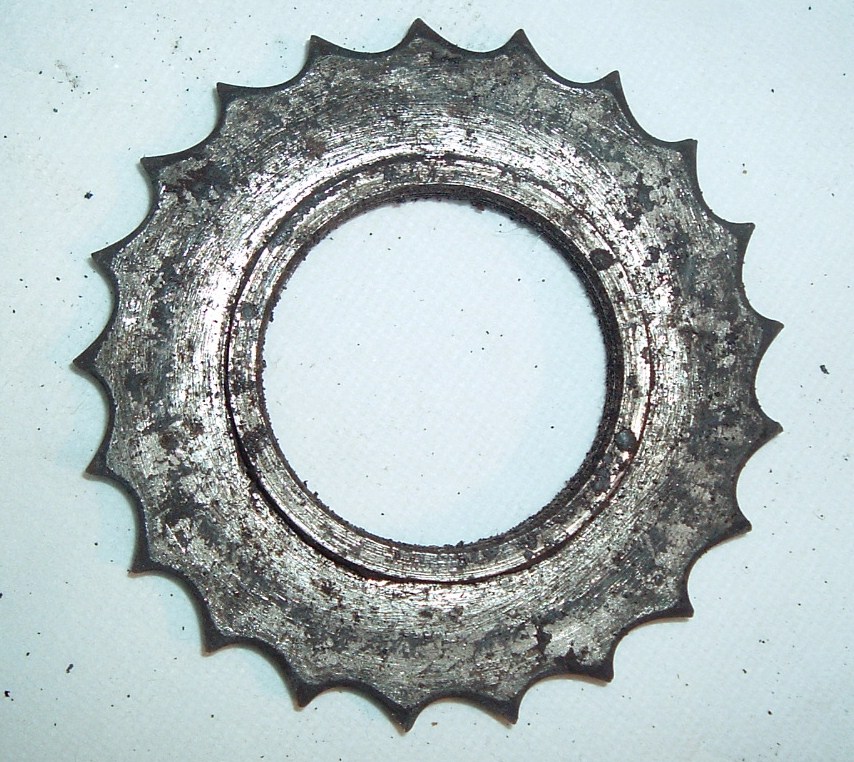

foto 2
Gazelle 1938 001.JPG (220.69 KiB) 8074 keer bekeken

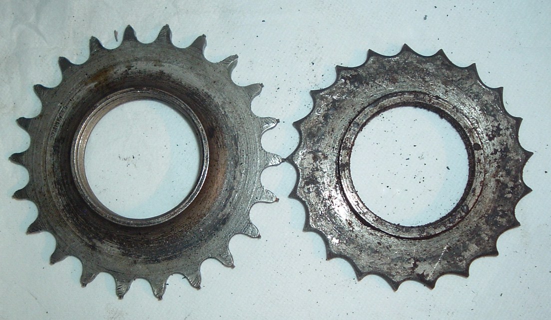

foto 3
Gazelle 1938 009.JPG (203.33 KiB) 8074 keer bekeken

mazell99 schreef:ben nieuwsgierig hoe jullie tandwielen er uit zien , dat ze aan vervanging toe zijn ,maar je kunt er nog best lang op doorfietsen ,zie foto,s .
Groet Mazell
HALLO!
Ik heb helaas mijn achtertandwiel sneller moeten vervangen doordat er te lang met versleten ketting is gereden door mijn voorgangers. Goed te weten hoe ver je kan gaan bij het regelmatig vervangen van de ketting! :D :shock:
