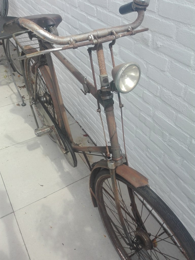

Bedankt voor je reactie, Gave originele fiets van jou!, nee het rijdt niet per sé lekker die zadelpen naar achter, ook met het idee dat de zadelstrop eraf zou kunnen glijden... Ik heb hem weer recht gezet. Ik heb geen idee waarom de fietsenmaker zo enthousiast zei dat dat kon en dat ik dan wat meer naar achter zou zitten, resulterend in betere houding. Er staat in het stuur helaas geen Fongers geponst, misschien hadden de Duitsers de ponsmachine gestolen? Waarschijnlijk zal het een later stuur zijn.
Ik vind het al met al een erg gave fiets, waarschijnlijk was hij voordat de oorlog uitbrak besteld ( door de burgermeester van Anna Paulowna ) en op de dag geleverd bij de dealer/agent dat Frankrijk de overgave tekende.
Wat spijtig is, is dat het het oog van de krank wat verbogen is en dat dat niet zo lekker fietst.
Weet iemand daar een oplossing voor?
Ik weet in leiden nog een een ambachtelijke smit, misschien kan hij het opwarmen en op een aambeeld rechtslaan?
Hello,
Als je ga het opwarmen verander je de temper van staal. Dit is vaak niet goed.
Ik heb geleerd dat met een flink stuk stalen buis ik kan een ingebogen crank weer recht zetten & met hetzelfde stuk buis & een goede Bahco ( mijn is een 10" echte Bahco, 50 cent van de kringloop!) ik kan torsie in een crank uithalen. Je moet de fiets wel ergens vast zetten.
Mijn waslijn heeft 2 stalen palen in een A. Dit is ideaal. Ik kan de fiets aan een kant vast zetten met doekjes tussen & van de andere kant werken zo dat ik trek de fiets altijd tegen de palen.
Ik wens je succes
Jon Rowe

Gelukkig heb ik in de tussentijd ook een stuk meer kennis opgedaan over oude fietsen en zijn ideeën over kranken thermisch maken en rechtbuigen verleden tijd :lol: Die kun je inderdaad met de juiste stang gewoon rechtbuigen.
Ik wil de fiets komend jaar origineler gaan maken.
Zou iemand mij kunnen helpen aan de originele onderdelen die ik mis?
Namelijk: de achteras; dat zou toch een torpedo remnaaf zijn lijkt me?, een velg 28 1.5 en misschien toch ook maar het stuur vervangen?
Of eigenlijk ook helemaal niet verkeerd: ik kan natuurlijk ook de oude torpedo achteras uit 1971 die er opzat opnieuw spaken.
Wat zouden jullie doen?

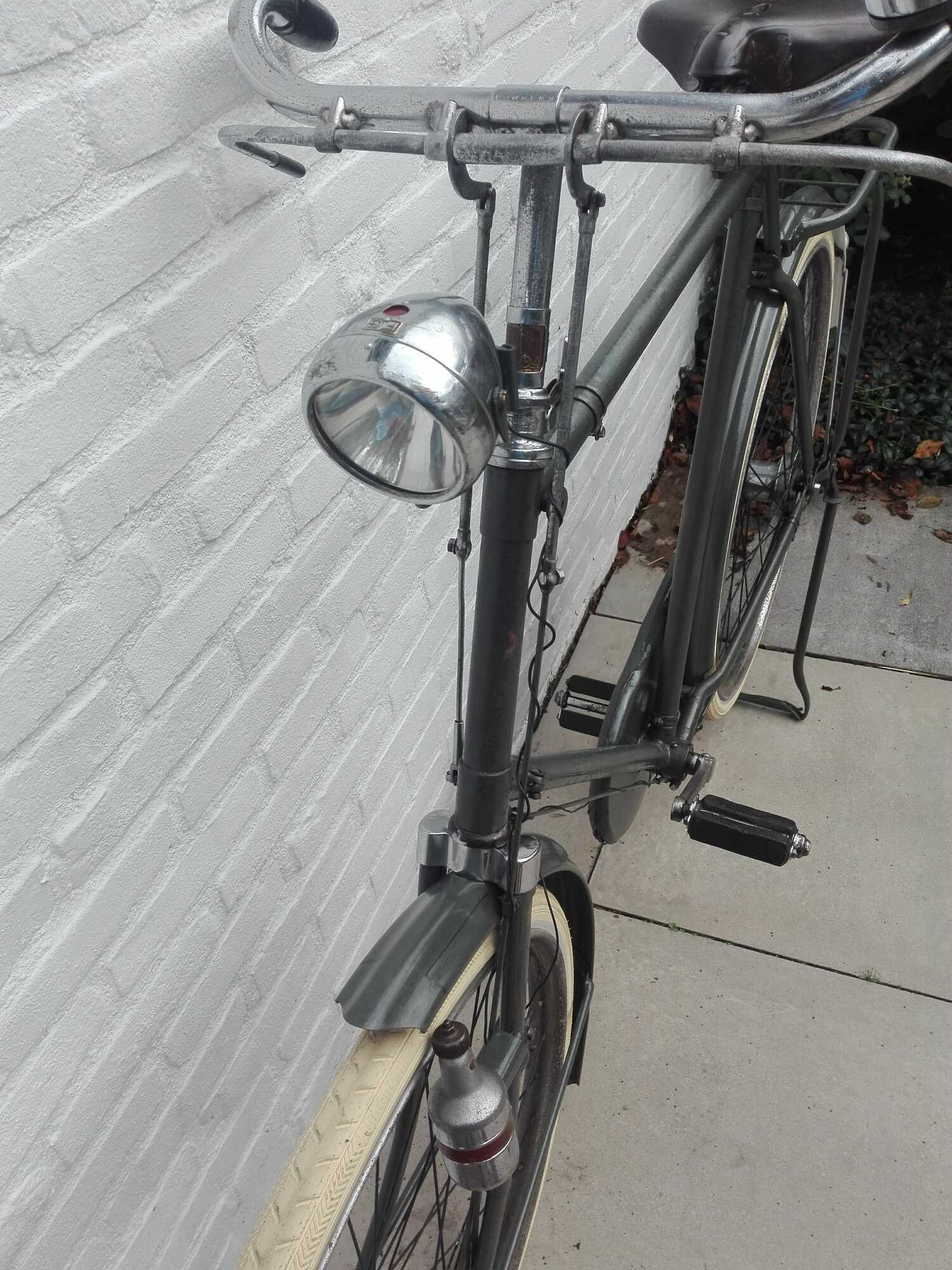

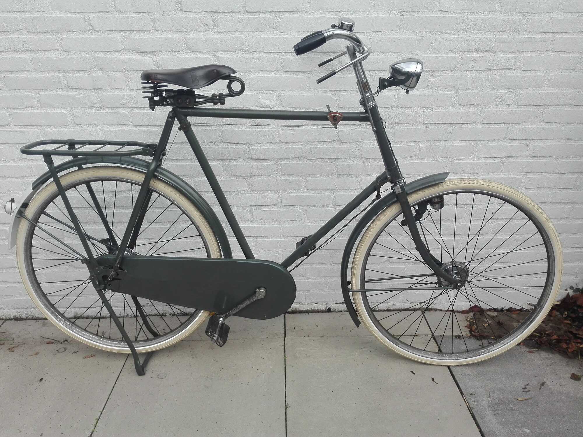

De fiets van burgemeester Mijnlieff, een groene HZ65, heb ik vorig jaar van zijn schoonzoon overgenomen en gerestaureerd. Inmiddels is deze fiets niet meer in Nederland.
groet, Jos

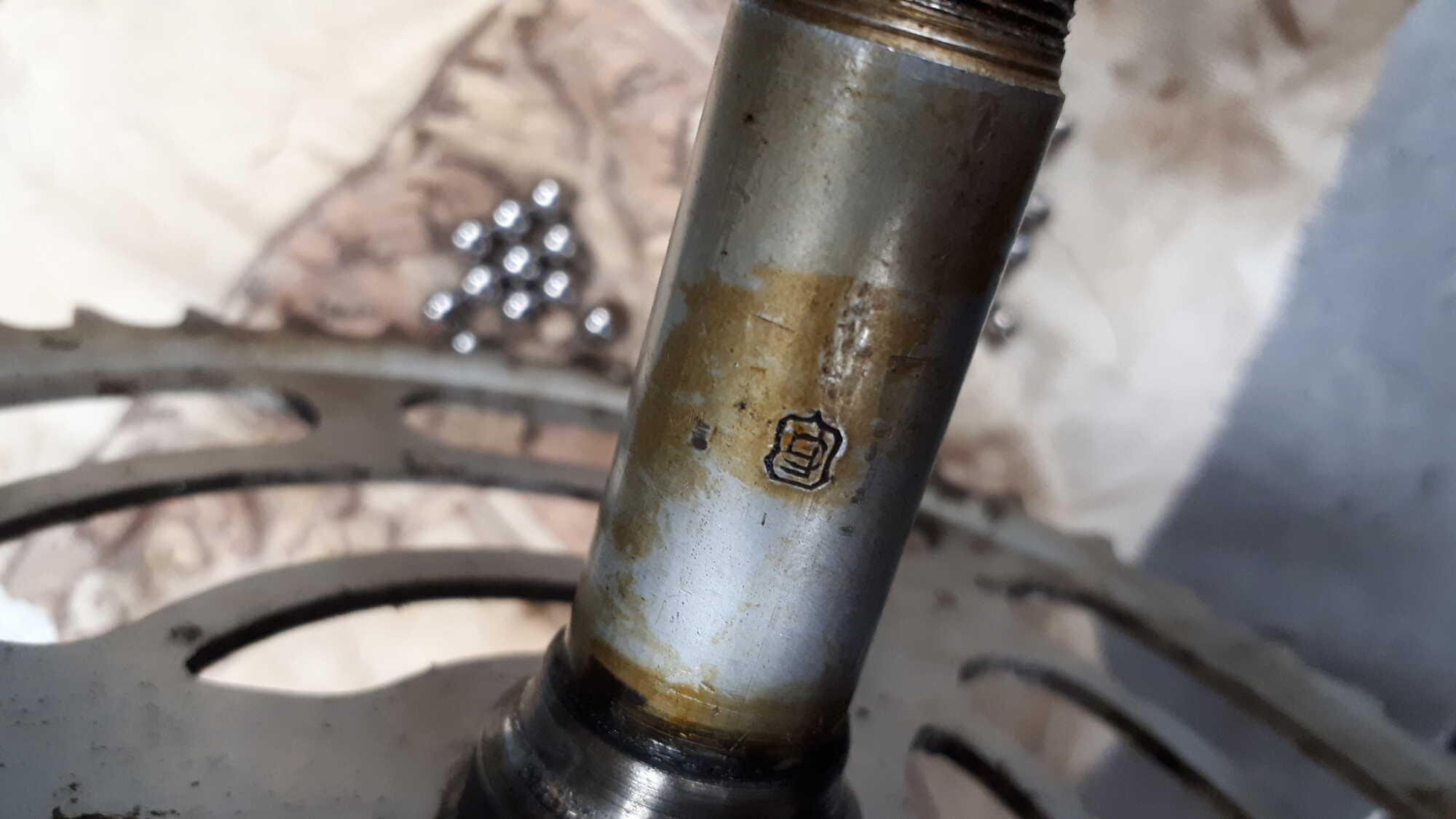

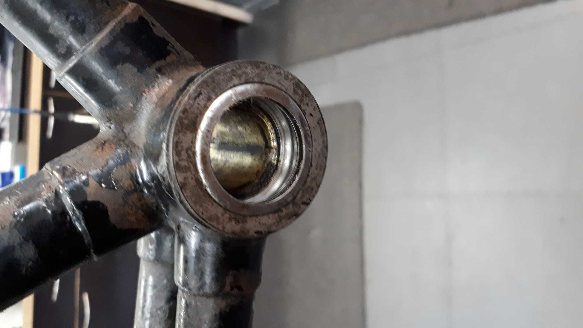

Dit weekend heb ik de trapas en het balhoofd eens helemaal uit elkaar gehaald. Ook de krank heb ik zo goed als recht gebogen door hem in een bankschroef te plaatsen en hem met een, lange stang met een haak met 50 cent ertussen, recht te buigen.
Verder heb ik, na alles goed schoon te maken met wd40, overal nieuwe lagers met nieuw vet geplaatst. Alleen de lagers van trapas aan de kettingwiel zijde heb ik hergebruikt. Deze waren nog bijzonder helder omdat deze waarschijnlijk beter beschermd waren tegen de elementen. De lagers van met name bij vorkconus waren erg dof. Die in het voorwiel trouwens ook. Wat doen jullie meestal met de lagers? Als ze dof zijn met putjes slijten de lagerbanen dan aanzienlijk sneller?

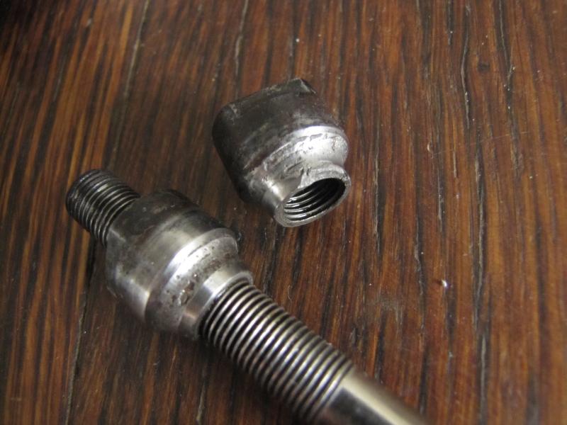

Berichten: 1912
Re: Fongersfiets ergens in leiden, uit 1910?
Als er putjes in zitten, dan zijn de lagerbanen al versleten. Is het een vrij standaard lager, dan is het vervangen. Bij voornaven zijn de conussen vaak vrij gestandariseerd, en kun je een moderne as bestellen om de conussen te vervangen. De meest voorkomende maten zijn 7,8mm en 9,5mm (ook wel verkocht als 10mm). Je moet natuurlijk ook erop letten dat de conus ongeveer dezelfde lengte enzo heeft. Bij zeldzamere type lagers, dan kun je soms lang zoeken naar vervanging. Als je een draaibank bezit, kun je lagers nog eventueel slijpen, maar dat is wel een gespecialiseerd klusje. Voor de meesten onder ons is het zoeken op beurzen e.d. naar vervanging. Ondertussen nog wel gewoon doorrijden, mits goed gesmeerd. Het loopt allemaal wel net wat zwaarder, zeker als de conussen echt flink ingevreten zijn. Als het te erg is kun je zelfs kogel breuk krijgen, en maalt je hele lager aan gort. Hier bijvoorbeeld moet je echt niet meer mee gaan rijden:
