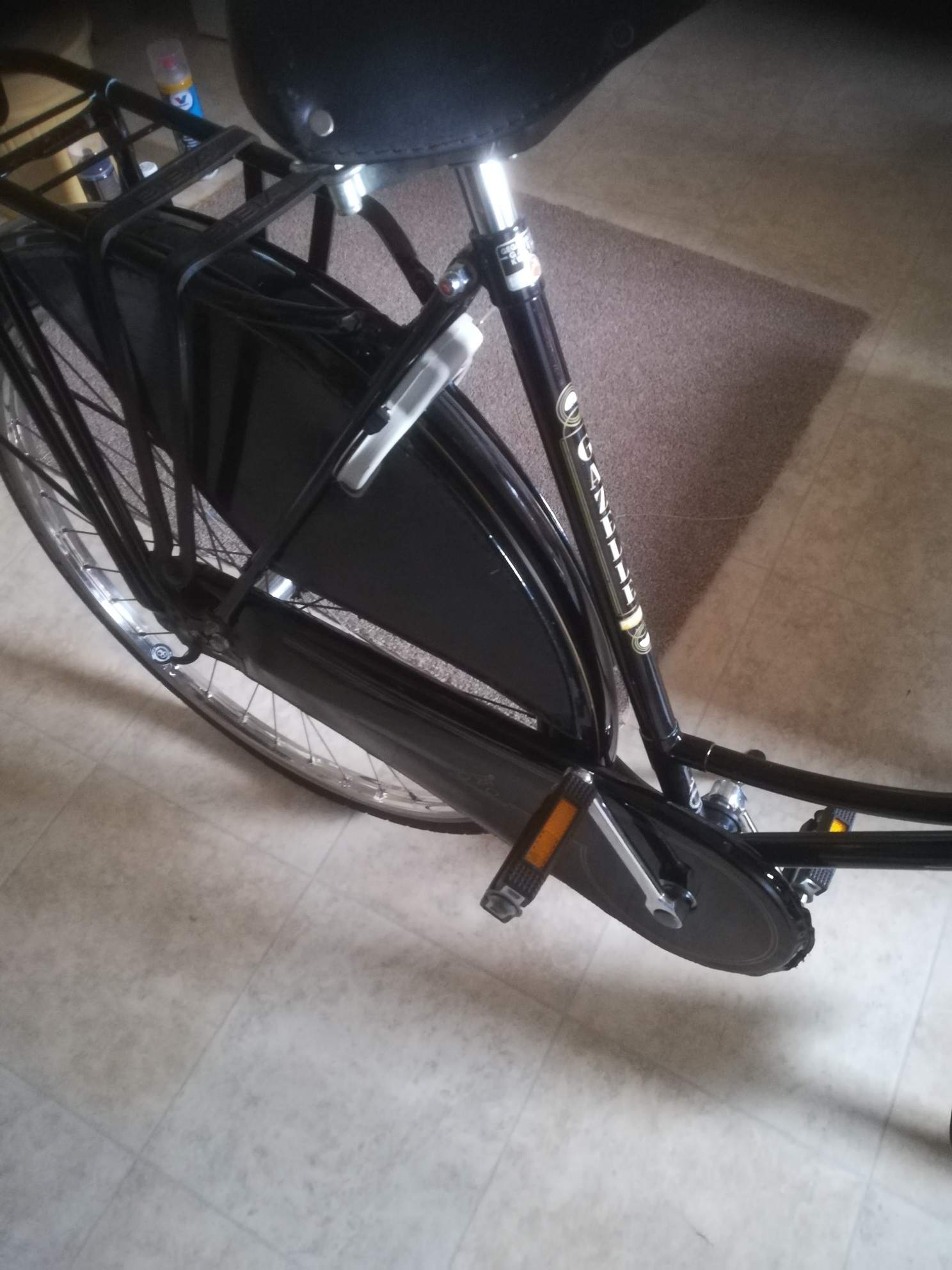

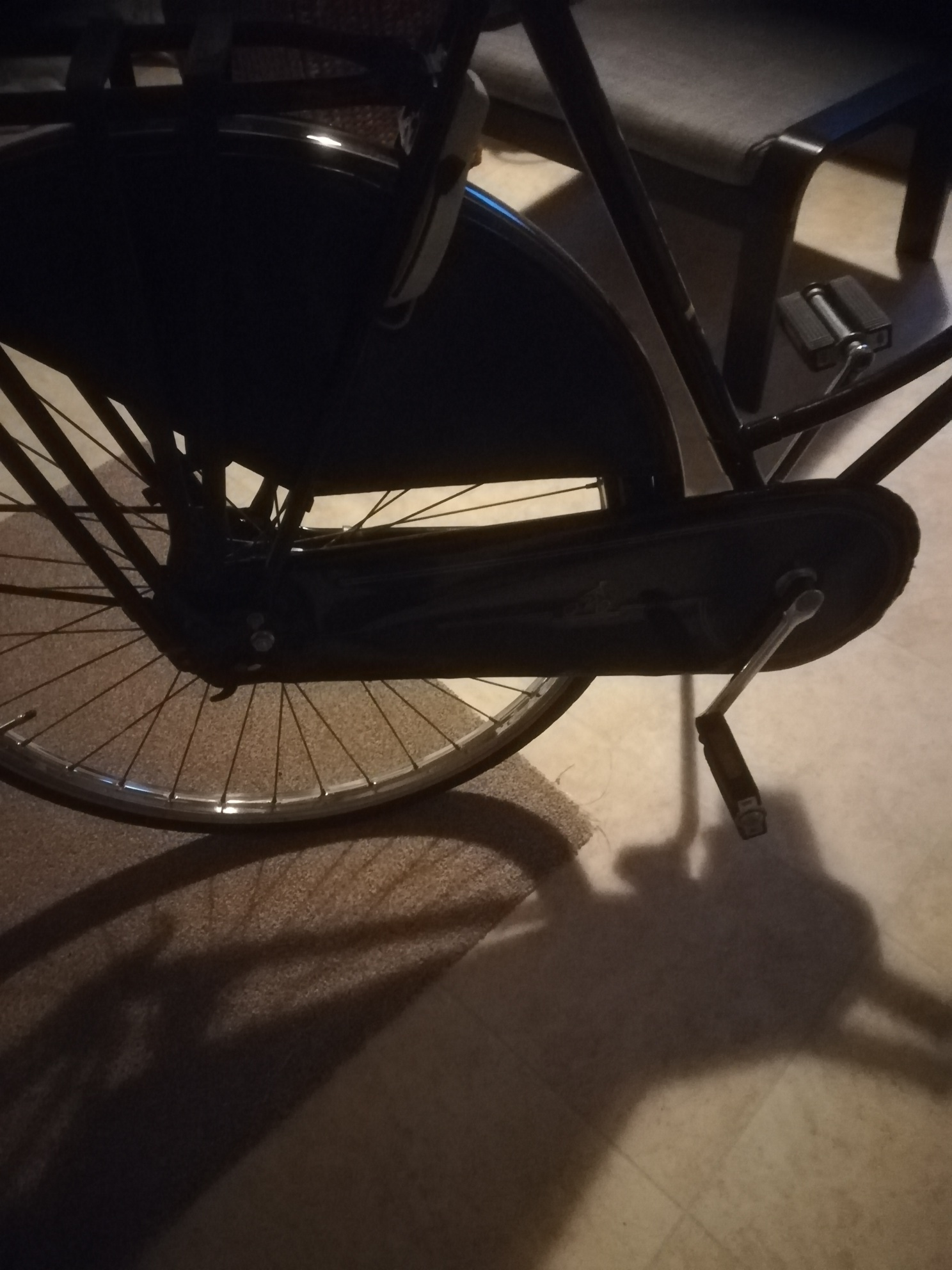

Re: gazelle toer populair 1991

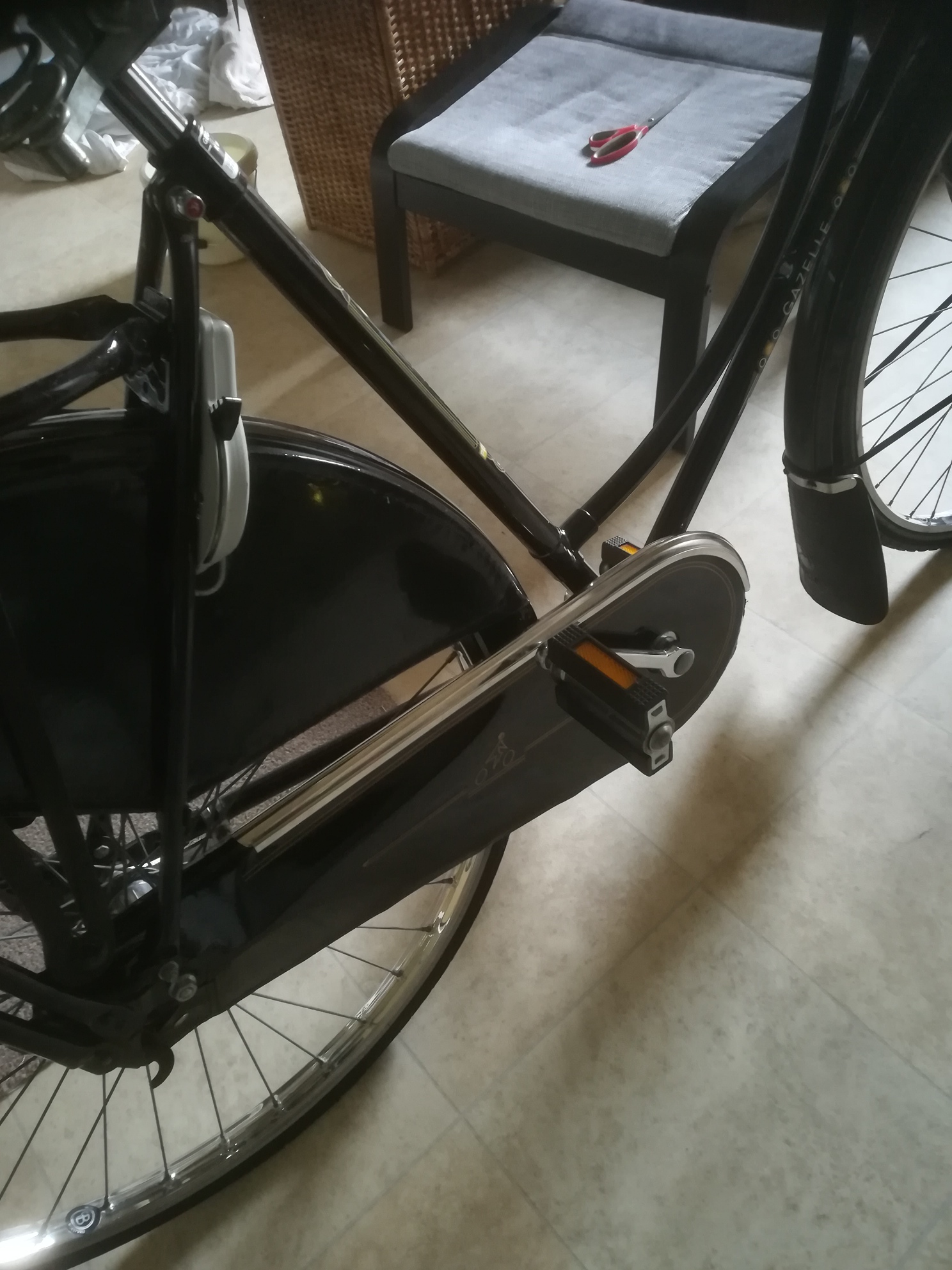

Ik hebt het geprobeerd. De knoopjes losgemaakt en de ijzerdraad er uitgehaaLd. Onderkant van de kettingkast lakdoek. Alleen krijg ik het vorkje er niet in.

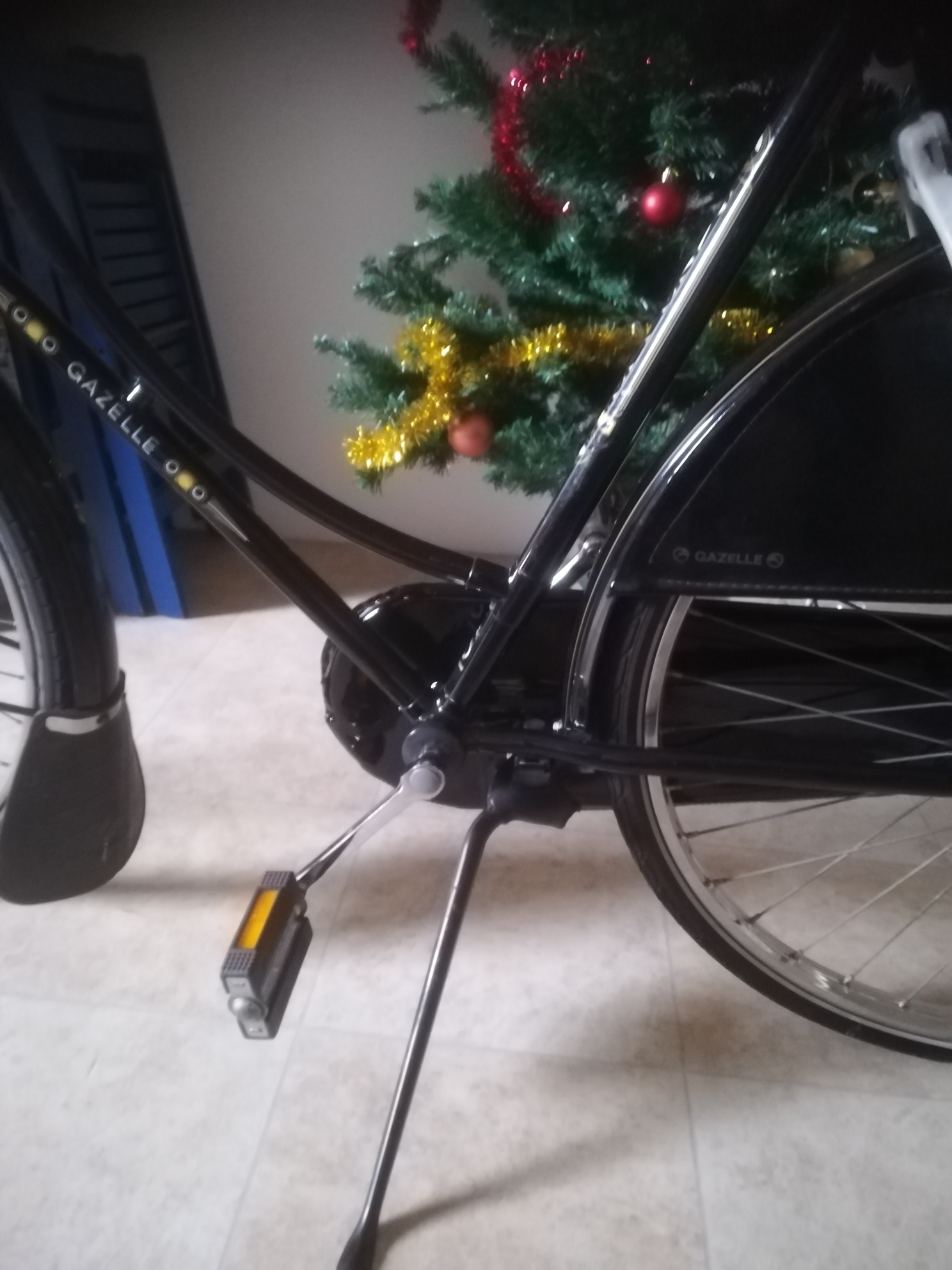

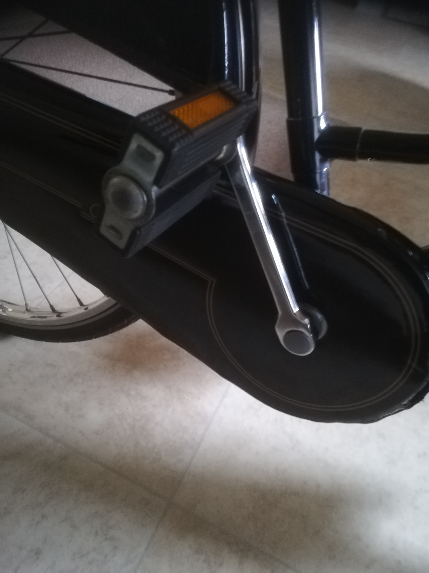

ik heb het oneven vorkje er in gekregen eindelijk.
ik heb met de kettingkast met de haar Fohn verwarmd . daarna heb ik heel veel moeten zoeken naar die gleuven .heel veel zoek werk.
daarna heb ik het gevonden .het heeft wel 2 uur geduurd . de 2 zwarte lakdoek stroken ook geföhnd daarna is het goed bij elkaar gebleven. toen het oneven vorkje geplaast tot het hellemaal strak en goed zat.
als laaste de drukknoopjes dicht en aan de onderkant de lakdoek dicht gevlochten.
nou is het allemaal gelukt . ik vondt het erg moeilijk om meteen te vinden.
op nieuw weer de lakdoek kettingkast omheen gedaan.nou is het ook weer klaar.
toen het klaar was ik erg blij .dat het eindelijk is gelukt.
ik had niet verwacht dat ,het nog zo lukken. dat was echt een moeilijke missie.
Hoi,
Zoals gewoonlijk,de aanhouder wint/heeft het meeste werk.
Vorig jaar nog een lakdoekkettingkast door de plaatselijke fietsenmaker laten monteren,gewoon omdat hij mij vertelde dat hij daar zeer
bedreven in was.
Dat was geen opschepperij,het was een feest om te zien hoe hij het deed.
Toppunt vond ik dat hij een kloddertjer vet op de drukknoop deed,met de opmerking: "Handig voor als iemand het over een halve eeuw nog eens los wil maken."
Hans
bedreven in was.
Hans

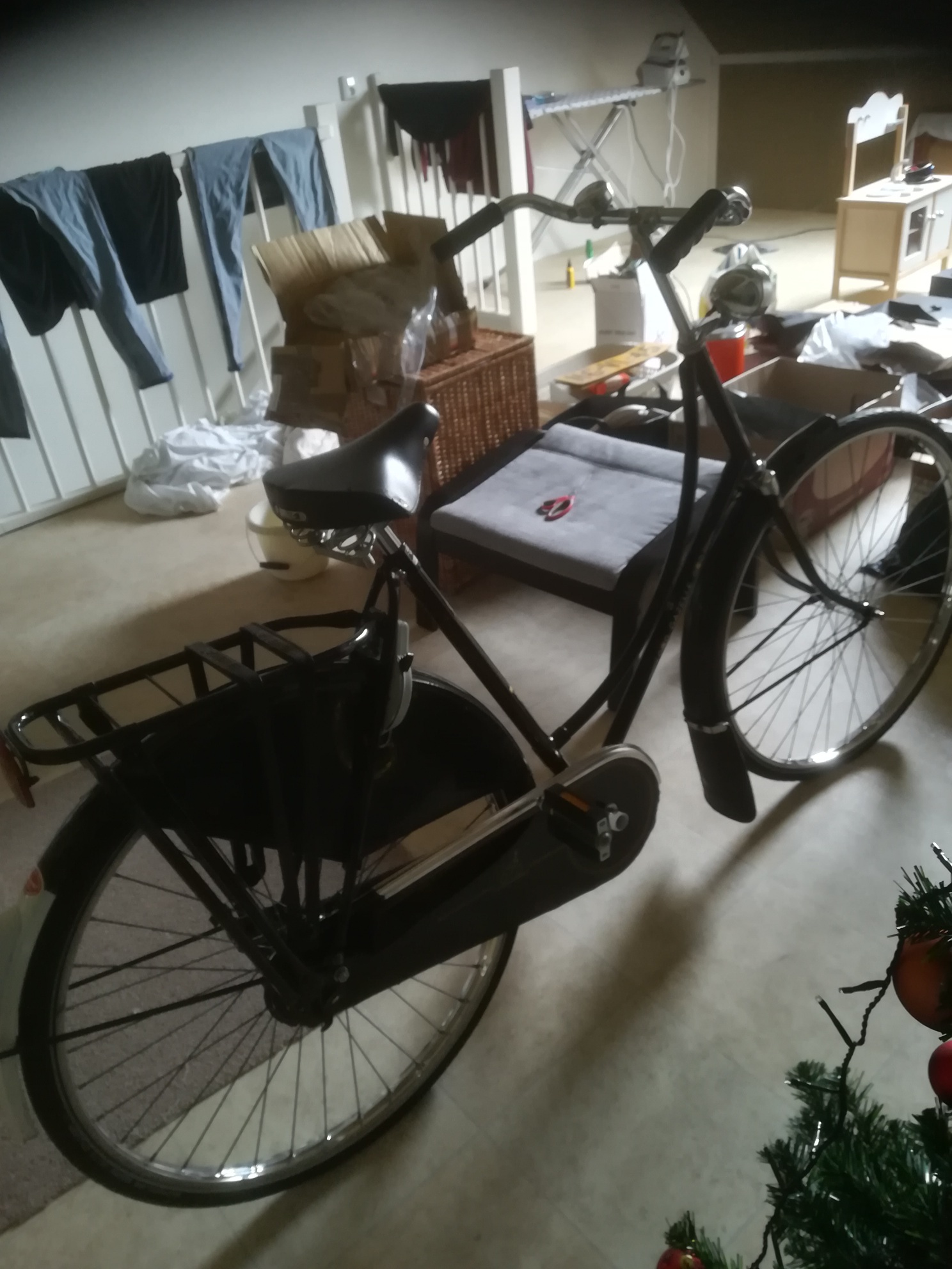

Tips en mooie reacties zijn welkom.
Om de opoefiets hellemaal te knappen.
Zo uit die 29 jaar geleden. Nou in mooie nieuw staat terug te laten kregen.
Ik ga ook nieuwe sticks Gazelle tour populair. Bestellen. Nou er op zitten zijn. Beetje beschadigd en de rode kleur is hellemaal oranje geworden.

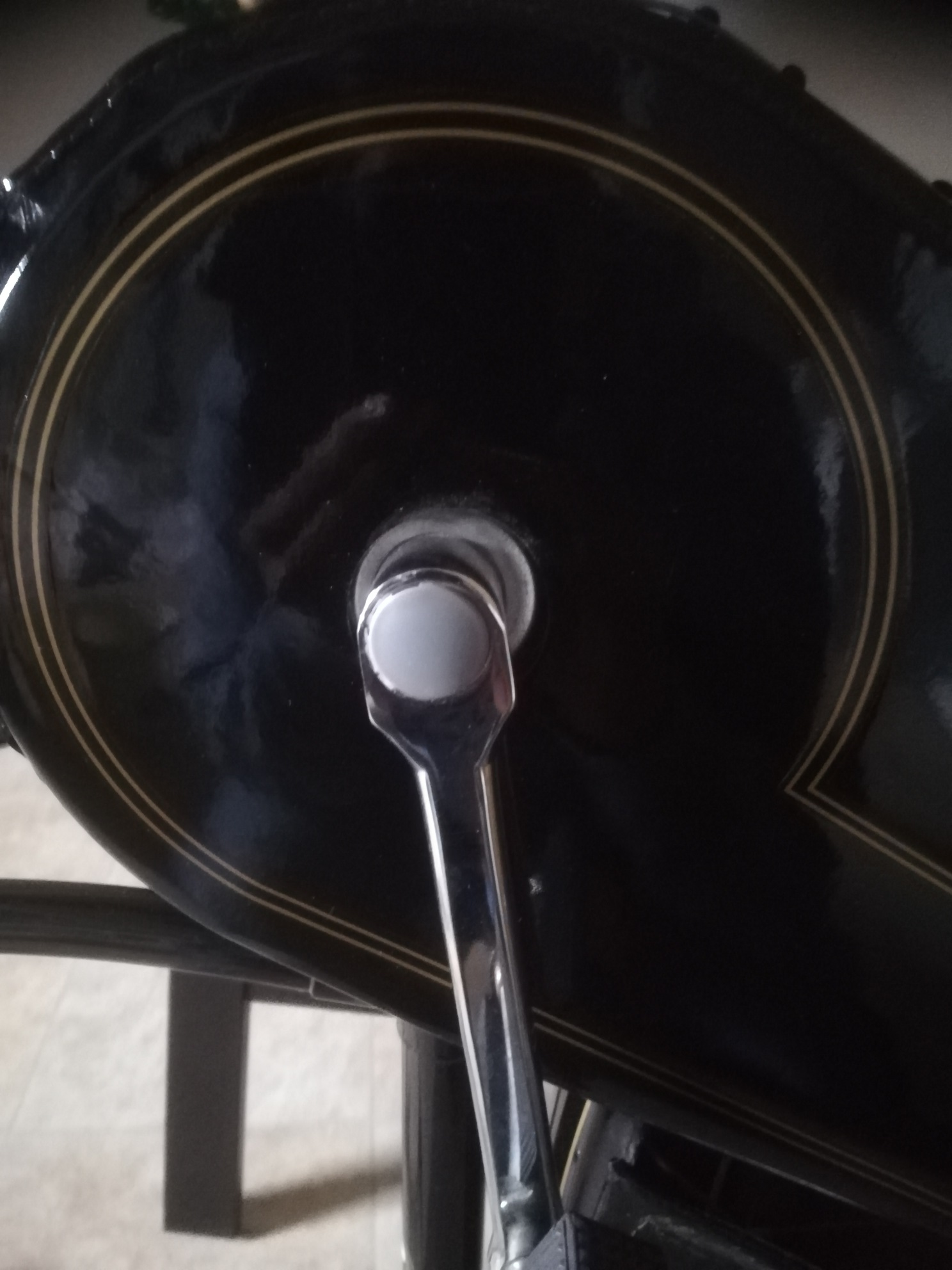

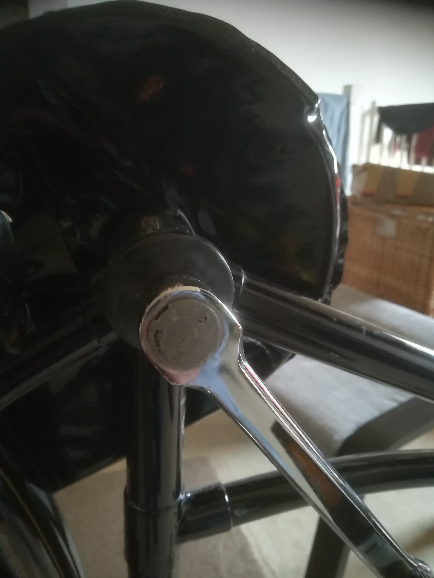

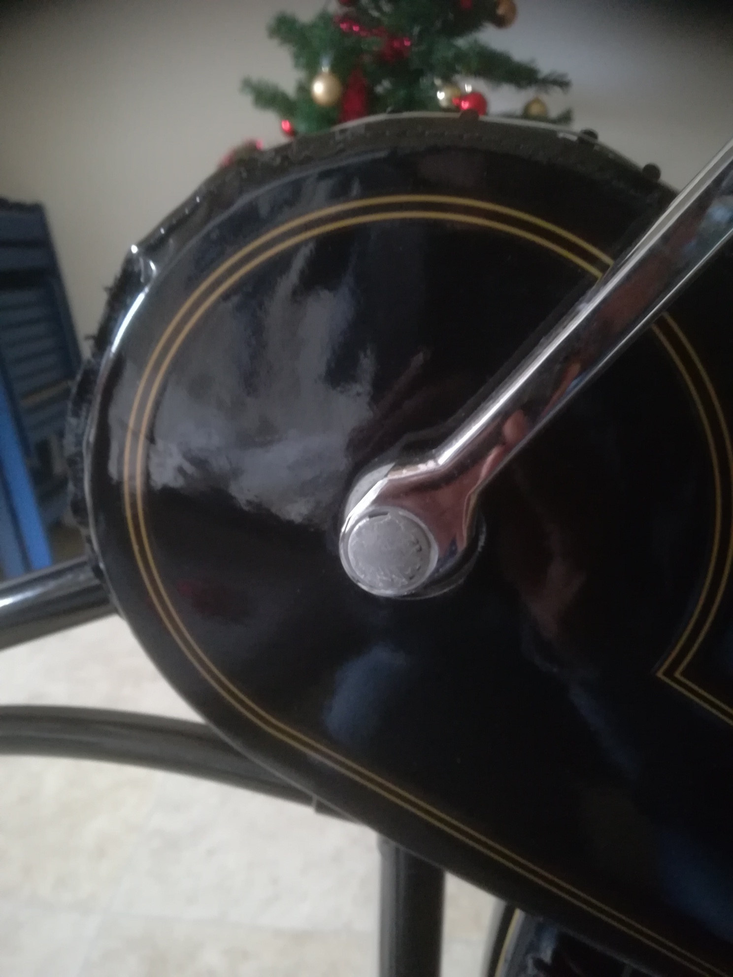

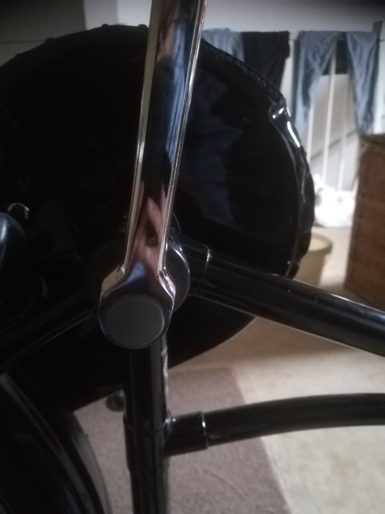

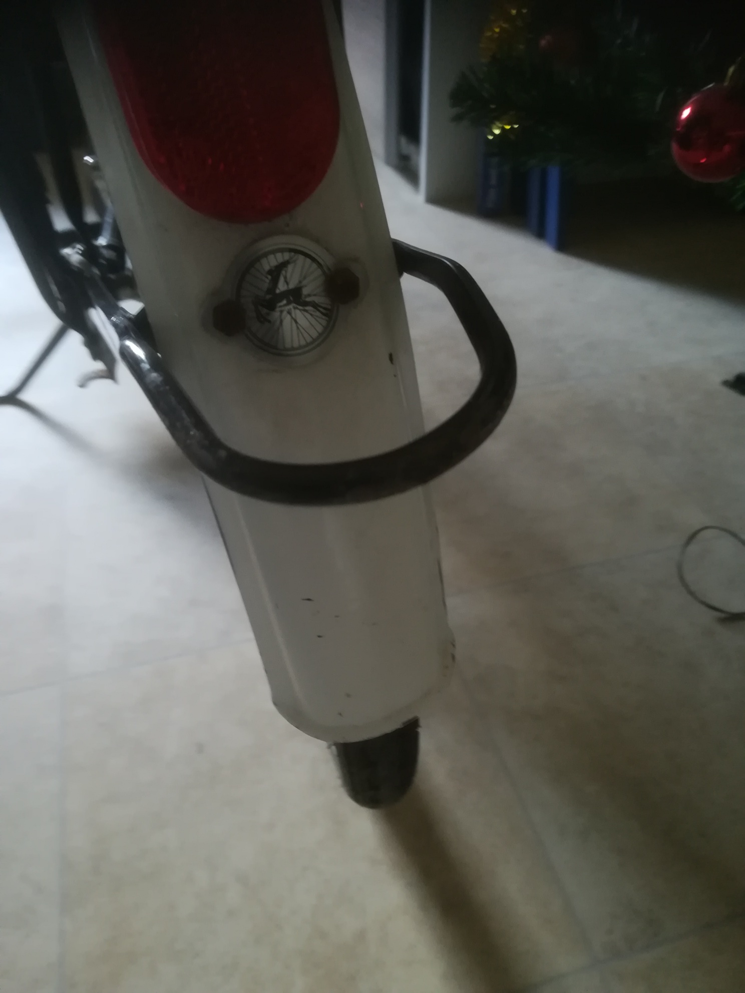

nieuwe crank crank dopjes er op gedaan. er komt misschien nog crank dopjes met gazelle logo er op , dat is stukken mooier . dat wordt nog opgezocht.
nieuwe sierbeul er op gedrukt op de kettingkast .

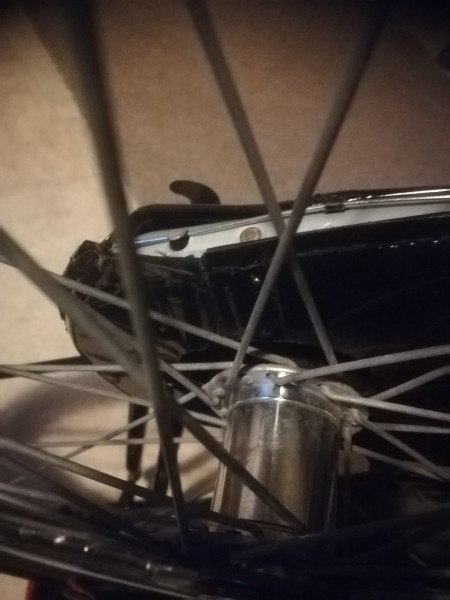

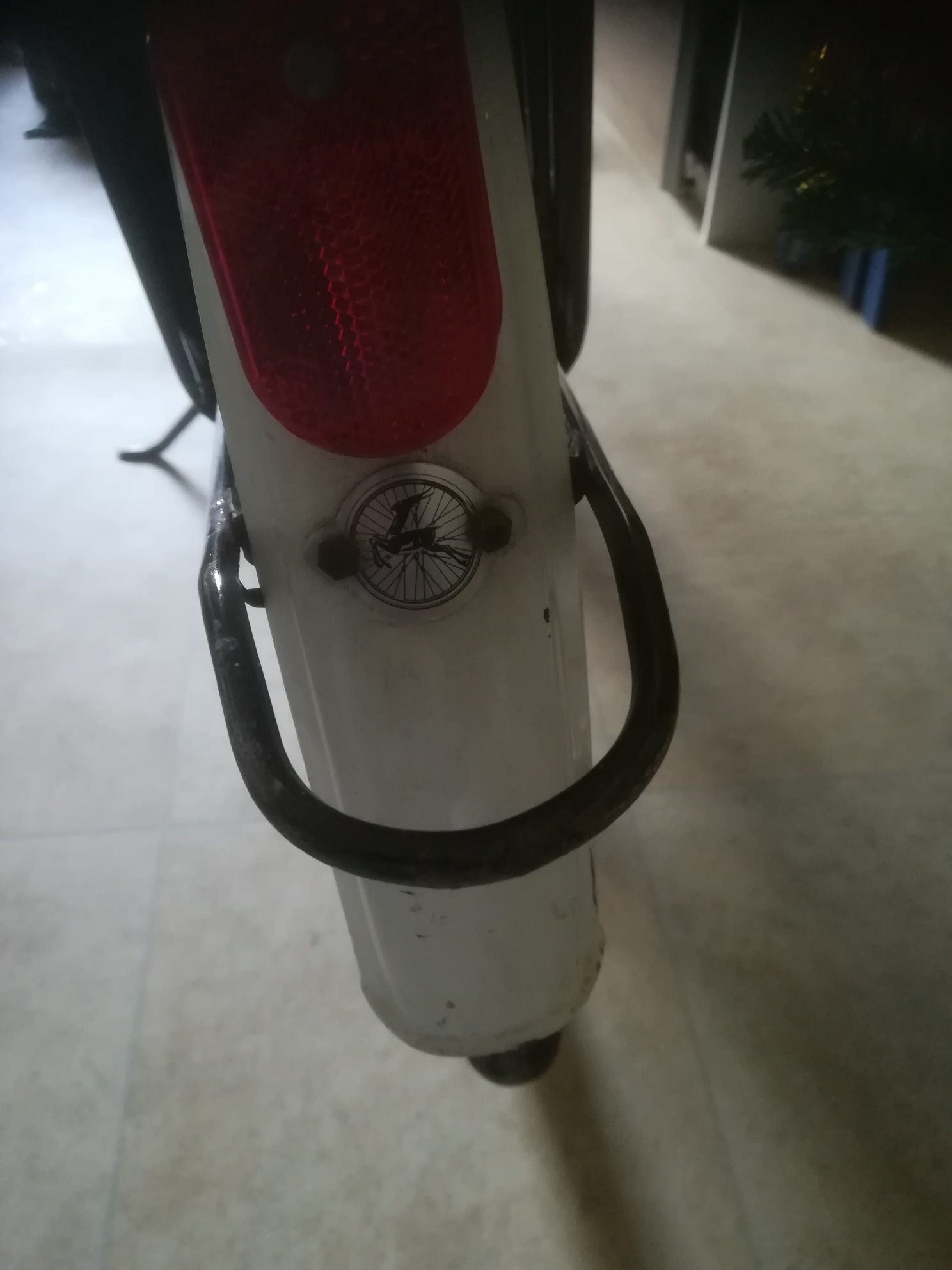

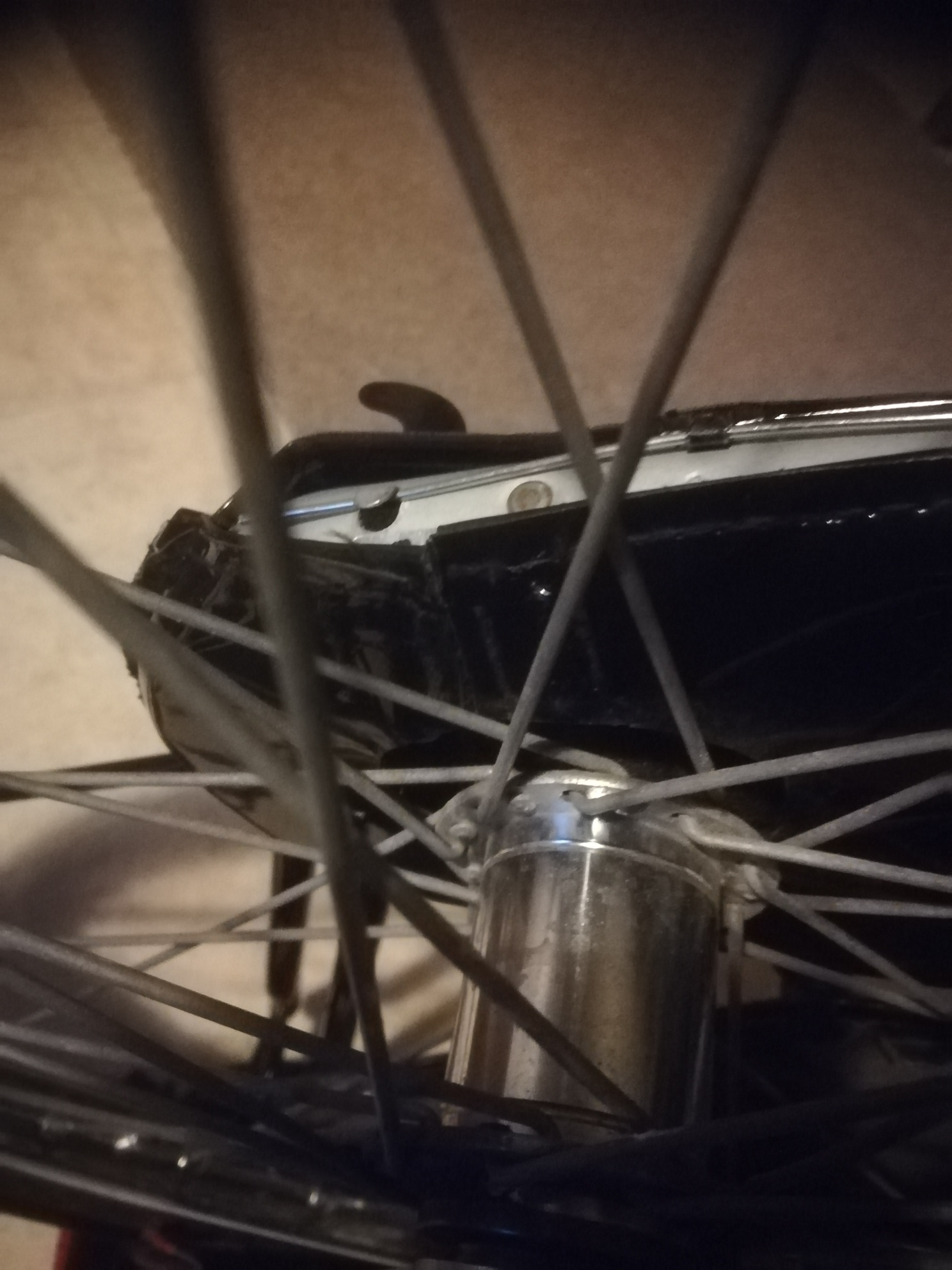

het achter sparbord schoon gemaakt met thinner , om de zwarte strepen er af te krijgen dat lukt te niet.
nou denk ik op nieuw wit spuiten of niet.
ik moet nog de achterkant nog schoonmaken en het zwarte beschadigingen bij werken.
eerst ontvetten en daarna met zwart spuiten zeker in 3 lagen daarna . spuiten in 2 dagen . eerste spuiten daarna 4 uur laten drogen daarna weer spuiten .als laatste weer spuiten tot het weer helemaal droog is . dat lijkt mij een moeilijk karwei .
het achter sparbord . moet ik het op nieuw wit spuiten .
het is een moeilijk werk lijkt mij.
nu nog een ,,bumpertje ,, van kunststof over de beugel van je achterspatbord [ze zijn geribbeld en van zwart kunststof en kun je er zo op klikken ter voorkoming van beschadiging van de lak van je beugel]
