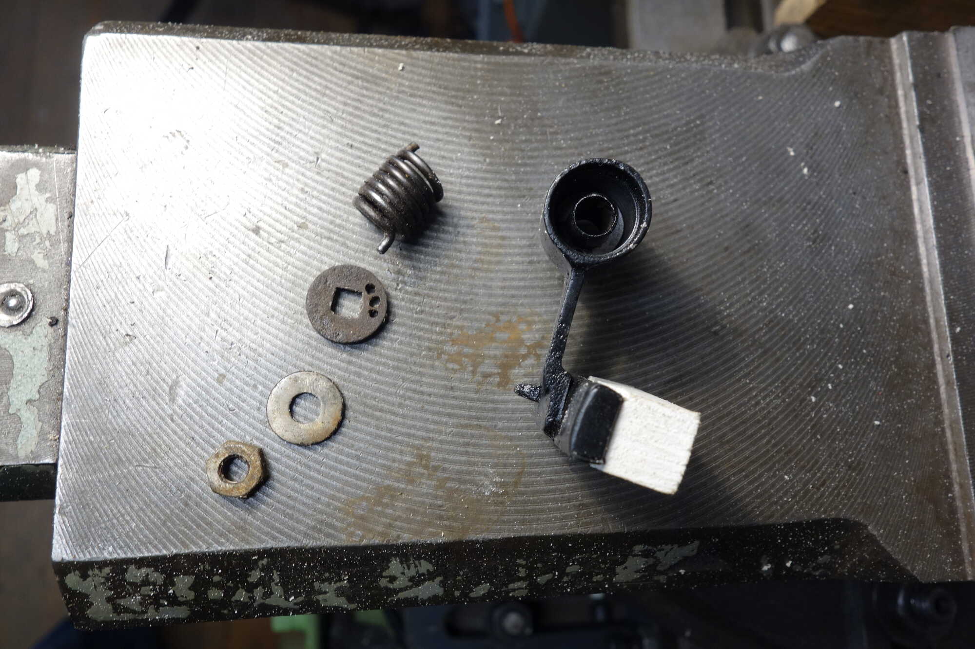

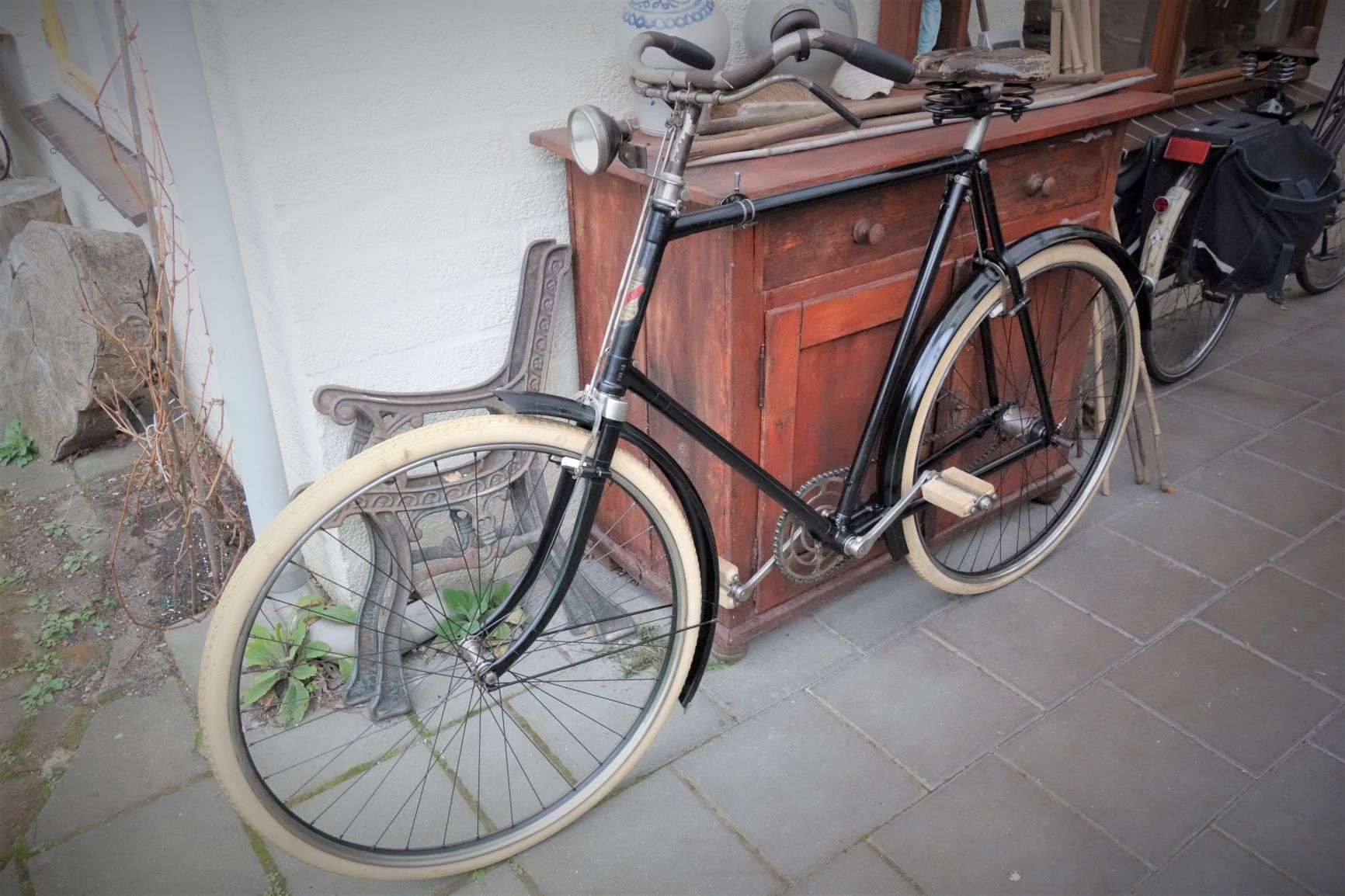

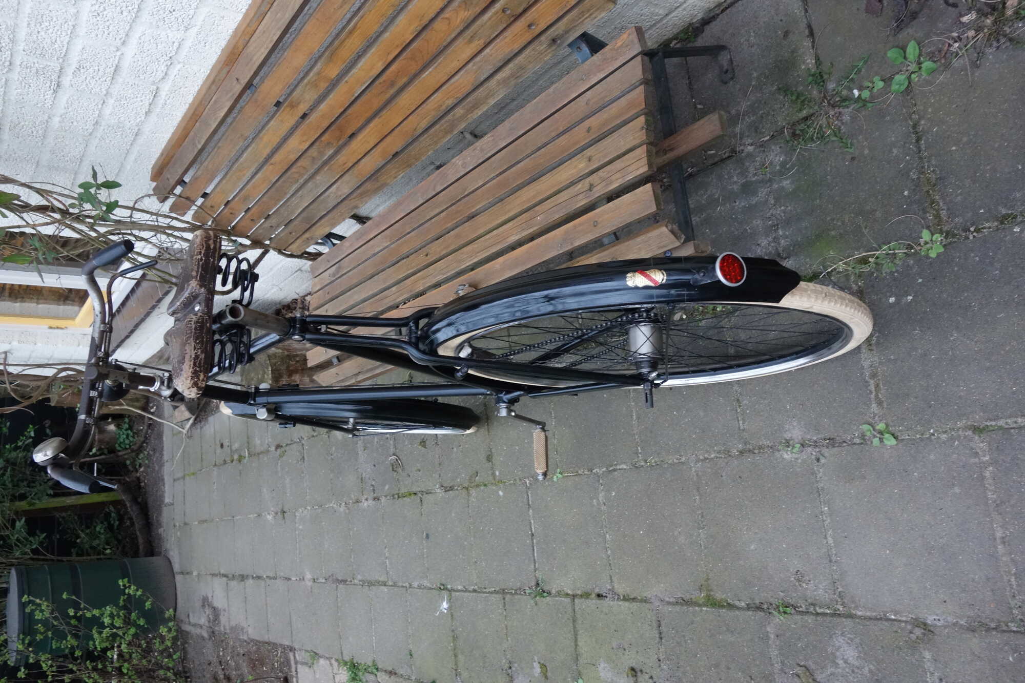

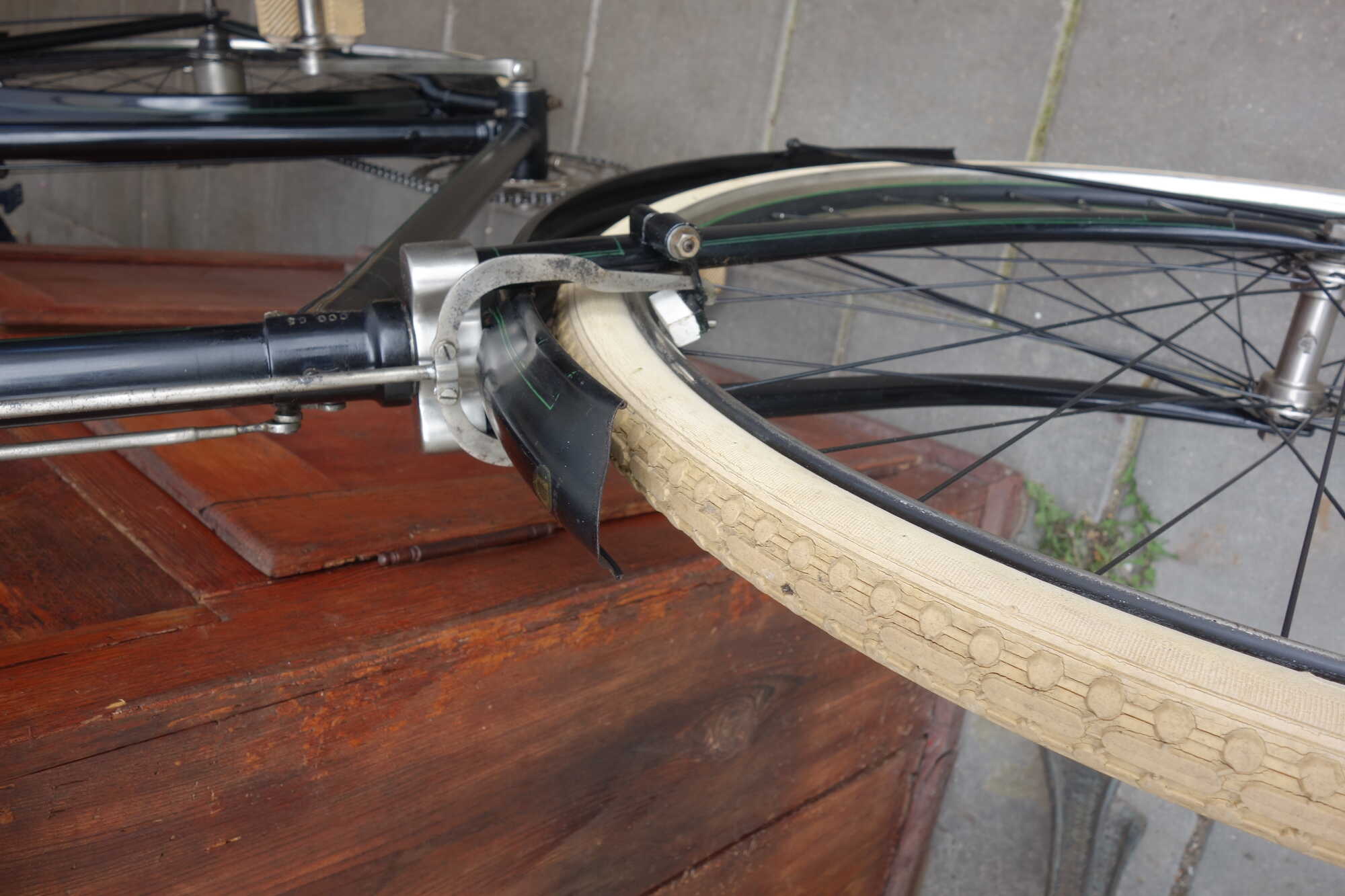

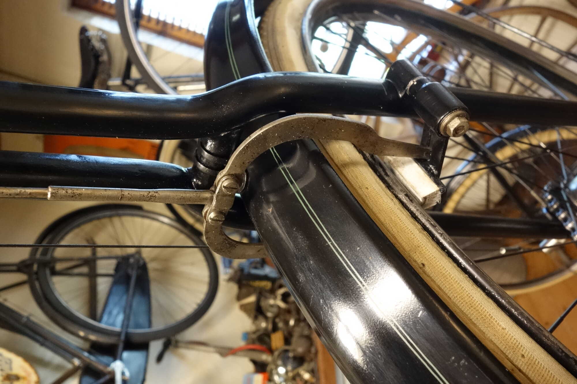

Ik heb afgelopen dagen de remmen op de fiets gemonteerd.
Het systeem werkt veel strakker dan ik had verwacht. UIteindelijk zijn ze bij Fongers niet over een nacht ijs gegaan natuurlijk maar voor de montage maakt het een beetje een krakkemikkige indruk. De hengseltjes waarmee de hefbomen omhoog gehaald worden moet je er zo los in haken maar uiteindelijk blijken ze ook niet meer te kunnen ontsnappen.
Het bevestigen van de veren aan het uiteinde van het remsysteem is een goede zet van Fongers. zo blijft alles strak en kunnen dus de hengseltjes los ingehaakt worden en toch blijven zitten.
Het veertje kan op drie posities worden vastgezet in de revet. Deze kan dan weer op vier posities op het asje worden gezet . dus 12 posities in totaal om de voorspanning in orde te krijgen. De positie waarin de veerspanning ongeveer weg is dan hangt het remblokje recht langs de vork naar beneden. Eenmaal dichter bij de velg gedraaid staat er een aardige spanning op het hefboompje waarin het remblokje zit gemonteerd.

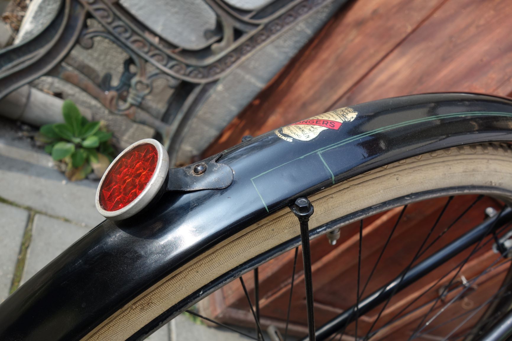

Ik heb uiteraard een reflector op het achterspatbord gezet. Kort geleden eindelijk eens kunnen lezen in Het rijwiel wanneer die verplicht werd en daarmee hoort het op deze fiets zeker er op te zitten.
De catalogi laten het overigens ook zien. Daarnaast is er dan nog een met de hand in de foto ingetekende bagagedrager te zien.
Ik weet nog niet of die er op komt. Een kettingkast ga ik nog wel maken.
Die hoort er echt op.
Het stuur is momenteel nog van het vroegere type maar daar gaat nog een wijziging in komen. Binnenkort kan ik een copie maken van een gemoderniseerd stuur. Een aantal onderdelen zijn er al . Met name de stangen en hefboompjes moeten nagemaakt worden.

Heb je bij deze Fongers gekozen voor zelfbereide transfers, of zijn het (in)officiële laktransfers?
En wat betreft het reflectortje op het achterscherm; is dat een officiëel Fongers item, of is het/ gebruikte Fongers, een standaard exemplaar van een leverancier?
Ik stel deze vraag ook, omdat ik benieuwd ben waarom mijn H60 uit 1934 en D55 uit 1936, behalve het gaatje voor het achterlicht (net onder de spatbordstang) daarónder nog twee gaatjes horizontaal naast elkaar hebben zitten.
Zouden die voor het reflectortje bestemd zijn, dwz heeft het reflectortje twee bevestigingen naast elkander?
Ik kan me ook zo voorstellen, dat er weinig van deze reflectoren overgebleven zijn i.v.m. het later monteren van electrische verlichting.

De reflector op m`n Fongers is echt een toevoeging uit mijn voorraad. Zelfs het achterspatbord komt origineel niet van deze fiets. Daar zat een spatbord bij die al bij de revisie veranderd was.
Op de beeldbank foto`s zie je van jaar tot jaar bijna welke reflectors ze gebruikt hebben. Het eerste jaar 1928 zit er een reflector op die op een haaks gebogen plaatje zit met boven de reflector een schroefje door het spatbord en er onder nog een.

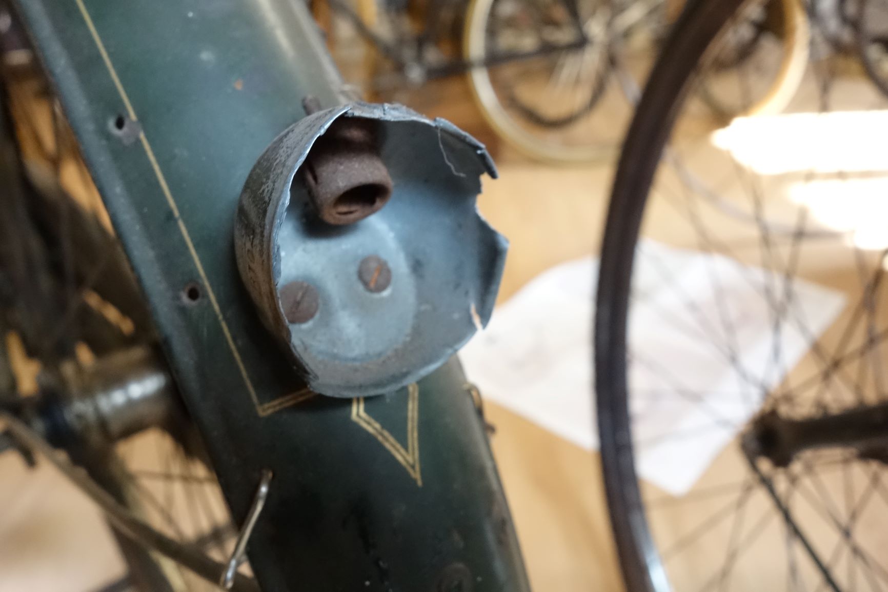

Maar zo als jij het beschrijft Ewin,doet me meer denken aan een achterlicht wat ik op een Raleigh heb zitten.
Dat is rijkskeur 9D lampje met twee schroefjes naast elkaar en een zinken behuizing. Model Forto toegekend 28-101937 en ingetrokken 1-8-1939 (ja ja dat kunnen we nu opzoeken)
Ik heb foto`s maar de site heeft weer een ergerlijke HTTP error bui dus helaas geen voorbeeld.

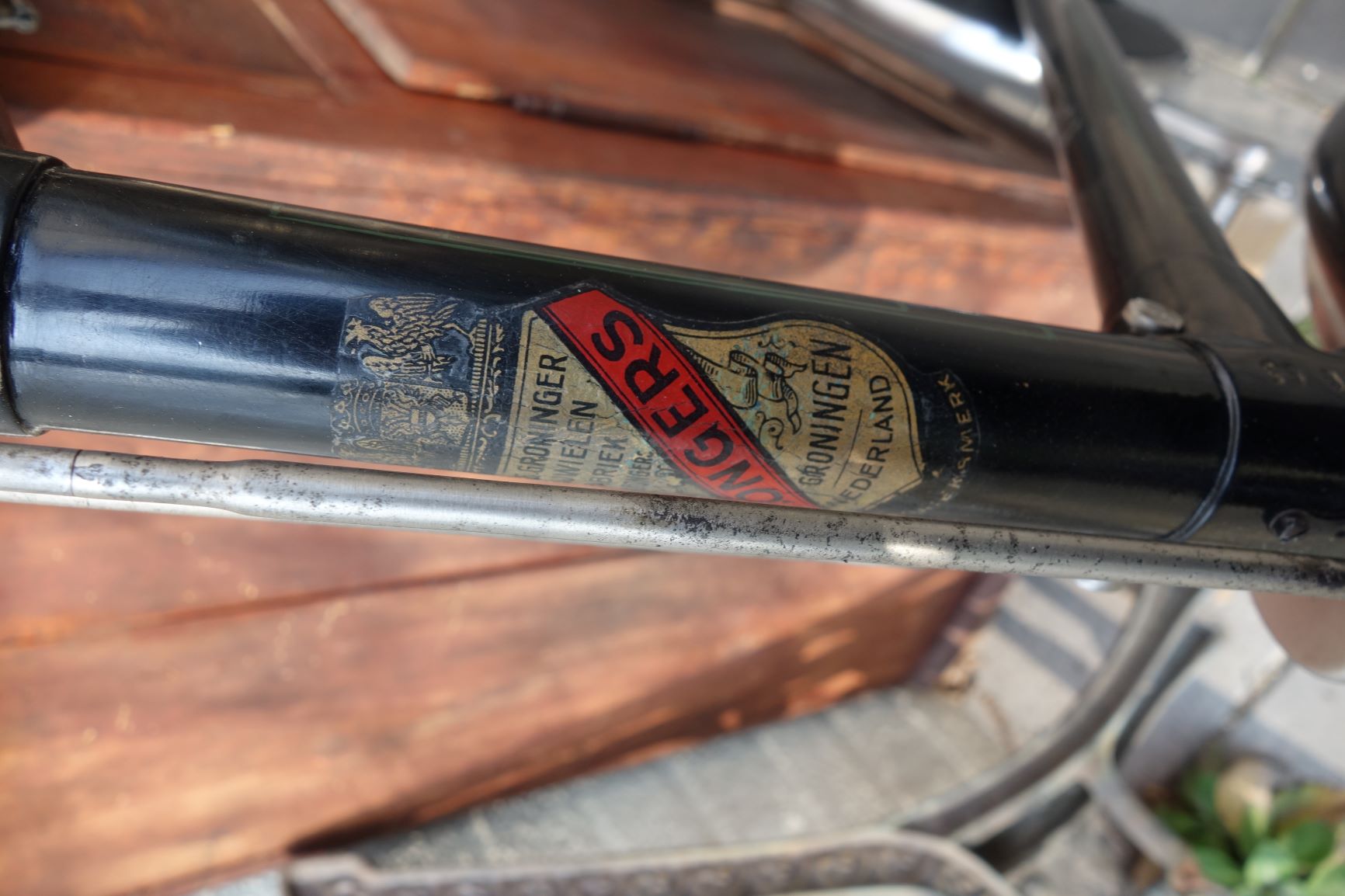

De transfers zijn deze keer uit oude voorraad. Die op het balhoofd is echt een oudje met wat vale kleuren maar wel scherp qua tekening en de kleine achterop is wat minder. Daar zijn de vogeltjes niet goed gedetaileerd helaas.

Bij deze dan nog wat foto`s voor bij het vorige bericht
Deze gesneuvelde lamp heeft twee schroefjes op horizontale lijn. Dat zou mogelijk op jouw spatborden kunnen hebben gezeten Erwin.
Hier een beter foto van de reflector op m`n CCG. Wel een leuk model met dat vleugeltje aan de bovenkant maargeen relatie met de ''historisch verantwoorde'' refectors op Fongers.
Als het goed is zie je ook de transfer met de wat eenvoudige vogeltjes.
Heel anders dan het balhoofdtransfer.
Dat zou van een vroeg type Fongers zijn. De stand van de vogeltjes zou in het begin anders zijn dan bij de latere type. Vleugeltje wat tegen het schilt leunt in plaats van de snavel als ik het goed heb.
IN dit geval zeker geen eigen namaak werk maar dus een oud en ook wat rimpelig verouderd transfer.

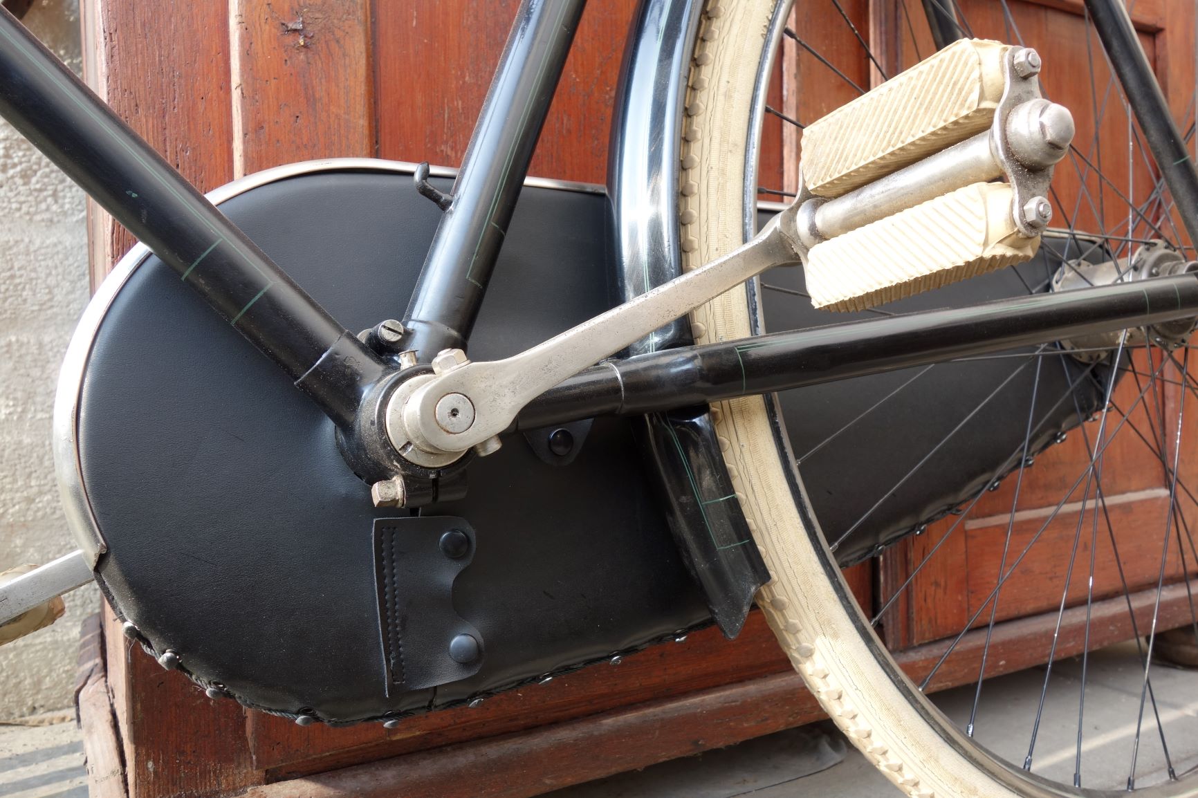

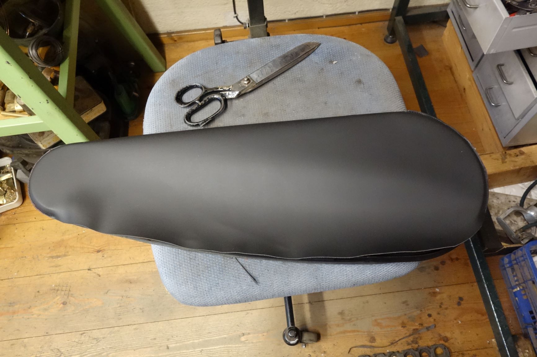

Ik heb nog wat foto`s liggen van de kettingkast die ik bij de fiets heb gebouwd.
Ik had een frame van een gesneuvelde kast liggen en die heb ik aangepast aan de vaste ophanging bij Fongers. Dat is een vrij zwaar stripje aan de onderkant vlak achter de trapas met een gat voor een schroef en een blokje op de liggende vork met daarin schroefdraad.
Het frame zit dus op twee schroeven vast maar daarmee wel onwrikbaar en ook zo dat je door het doek heen geen beugels ziet lopen.

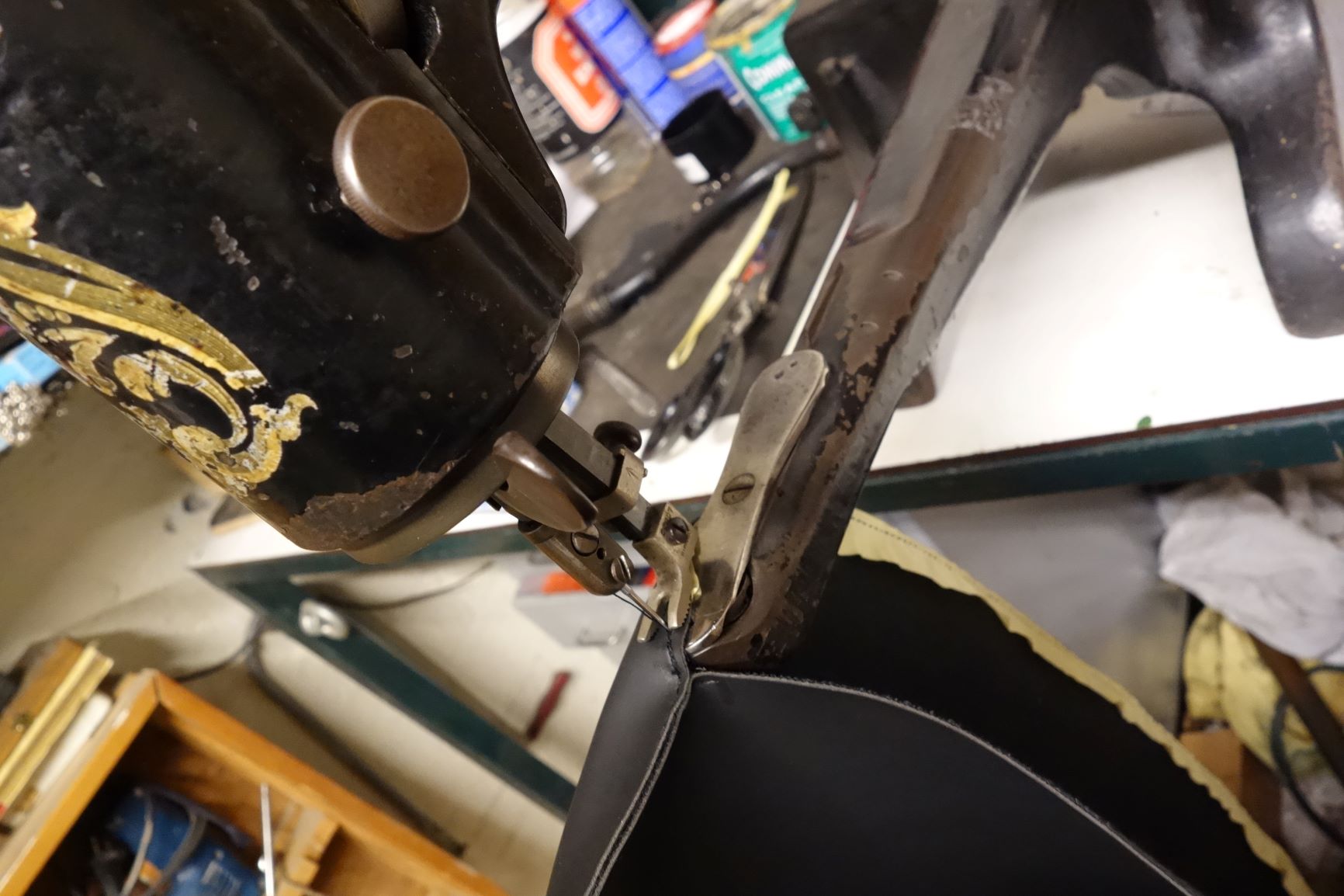

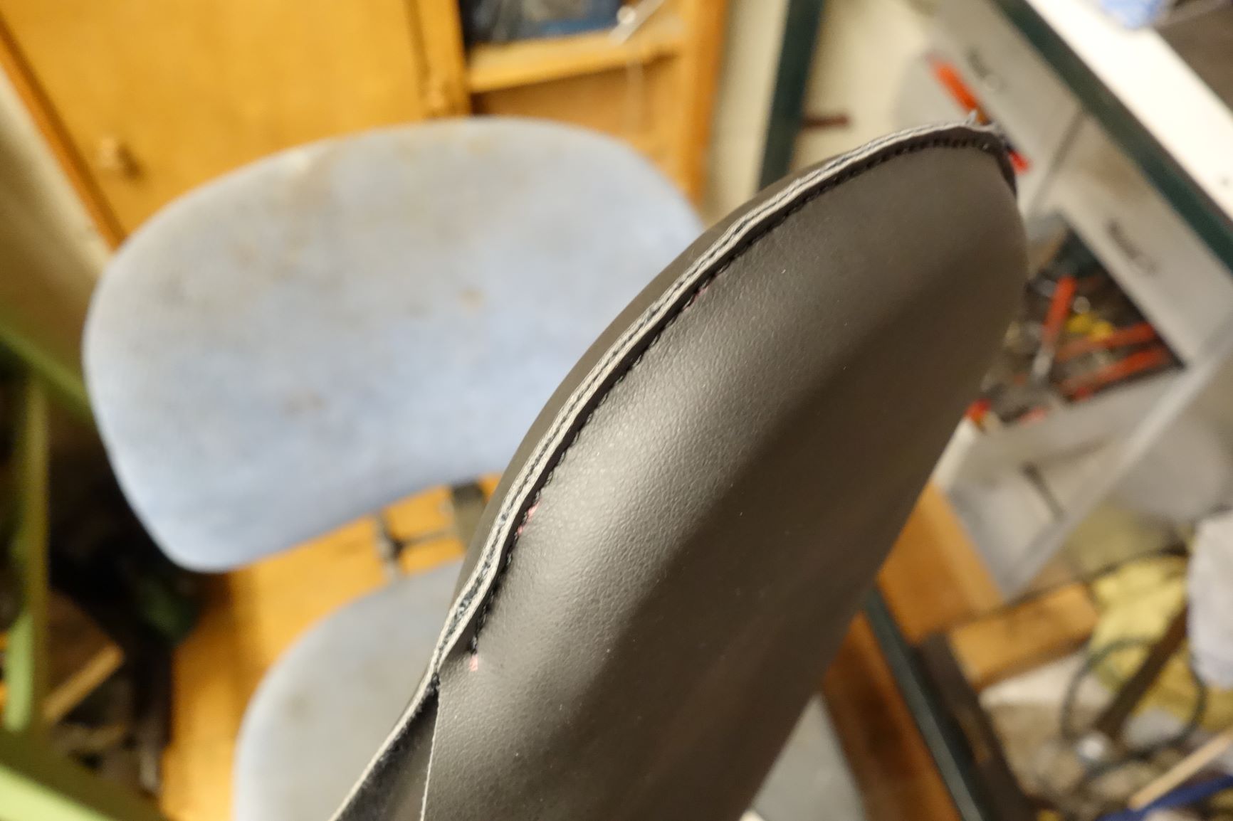

Het doek is een skay soort die wel het idee van moleskin heeft.
Op een oude Singer leer naaimachine heb ik de voor en achterkant gestikt.
Het is daarbij van belang om de stiksels wat krapper te maken dan het frame groot is. Dit om het doek mooi strak om het frame te krijgen.
Als het te los zit dan blijft het doek omhoog staan daar waar het aan elkaar is gestikt.
Onderlangs heb ik een band meegestikt zoals ook op oude kettingkasten zit.
Het geeft wat extra stevigheid aan de haakjes. Lederen kettingkasten hebben dat niet nodig omdat de struktuur van leder wat sterkere samenhang heeft.

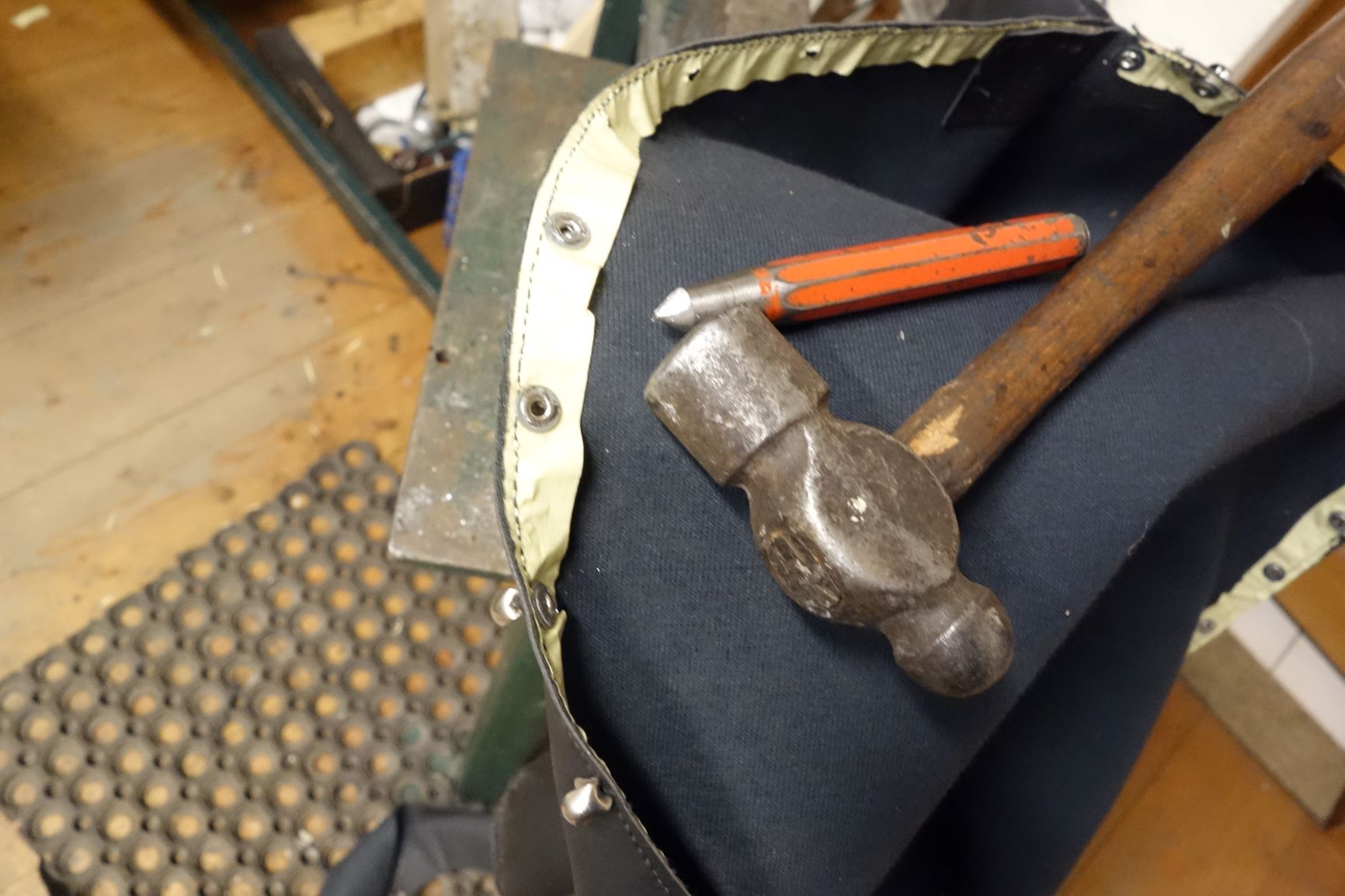

Ik leg achter ieder haakje wel een revetje om na het omklinken een basis te geven aan zo`n haakje.
Als het zo zonder revet geklonken wordt dan is het nog al eens door de stof heen getrokken.

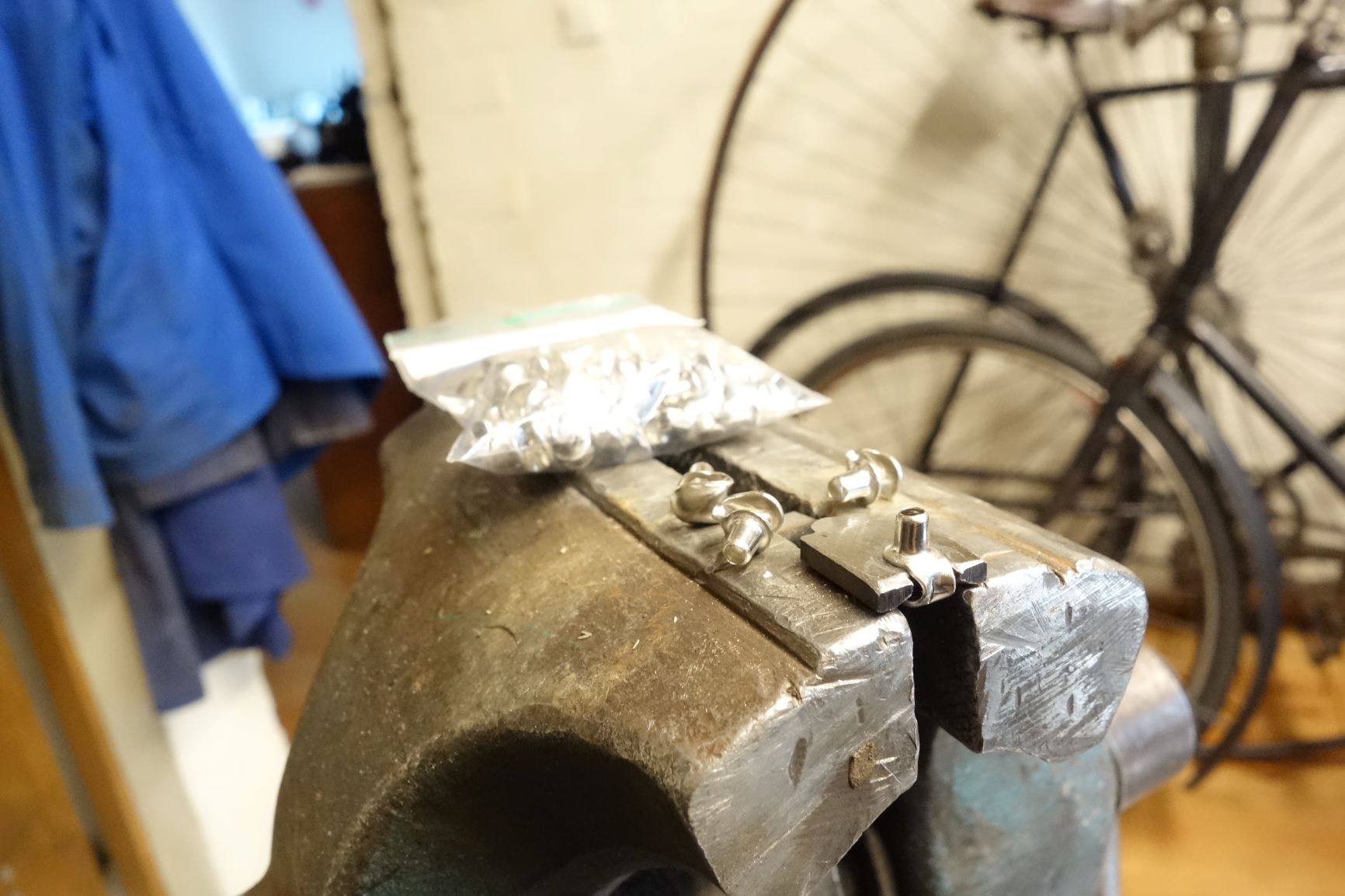

Drukknopen zijn ook gewoon in de handel en vaak met een gebruiksaanwijzing hoe te monteren en vaak ook met een hulpstukje om te klinken.
Voor de haakjes heb ik zelf een aanbeeldje gemaakt dat in een bankschroef te klemmen is.
Je kan dan op de achterkant van het haakje meppen zonder de haak zelf te beschadigen.
Dit is het resultaat op de fiets.
De gaten heb ik aangegeven op de skay toen ze nog opgespannen zat op
het frame. Dit omdat skay wat rekbaarder is dan de oude lakdoek en moleskin kettingkasten en door het opgespannen op te tekenen voorkom je dat de gaten niet op de juiste plaats terecht komen.
Dat zou je hebben als je het midden bepaalt in niet opgespannen toestand.
dat komt met opspannen dan altijd wat te laag uit.

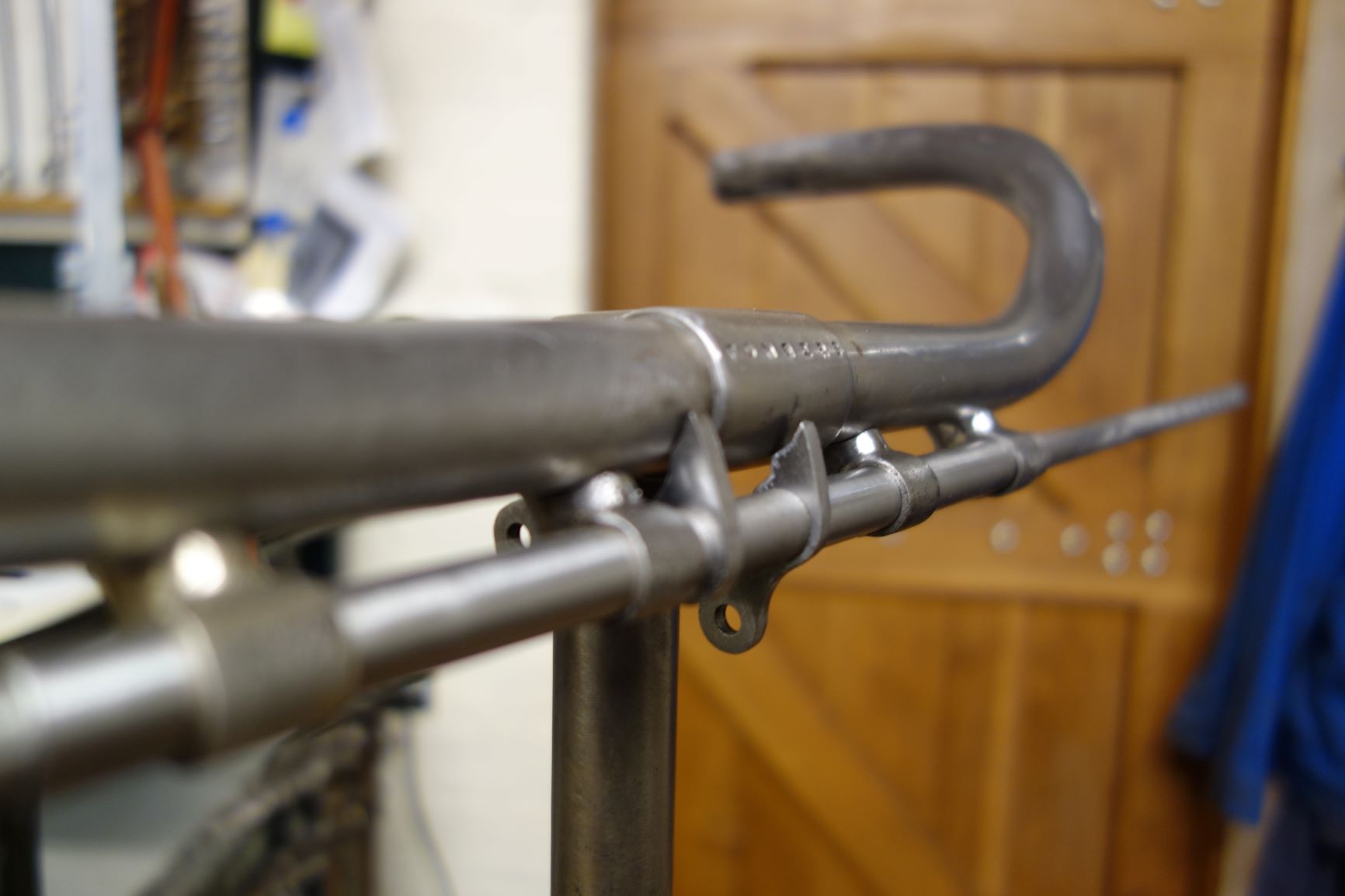

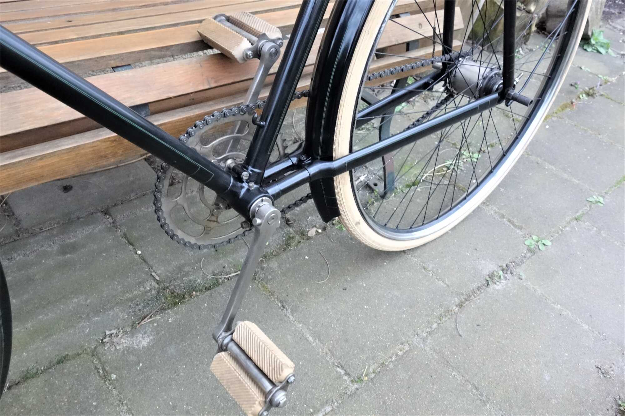

Inmiddels ben ik bezig met het namaken van de rembeugels aan het stuur.
Leuk om te doen en je komt ook echt in de buurt van het oorspronkelijke ontwerp en de gedachten die er toe geleid moeten hebben.
Hoe is iets in elkaar gestoken. hoe blijft een stang op haar plek ,welke keuzen zijn gemaakt ten opzichte van een eerder ontwerp enzovoort.
Nu zijn de stangen nog niet gebogen .Dat moet ik in een keer goed krijgen omdat je op zo`n ronde stang eenmaal verkeerd gebogen weinig grip hebt.
Het vierkantje waar het armpje in gemonteerd zit geeft wat dat betreft geen houvast omdat dat bij inklemming en buigwerkzaamheden meteen de geest zal geven...
