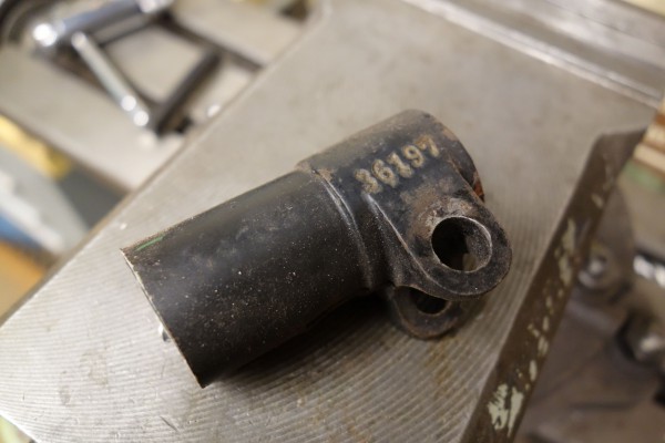

Ja, kijk dit is er nog over van de damesfiets uit 1910.
Fongers DZ 1910
Fongers DZ 1910
Ik wil er toch weer een paar wielen bij zoeken.
De lak is nog zo mooi en de rest is er makkelijk bij te maken.

Maarten Waarlé schreef: 19 jul 2020, 18.43 '... en de rest is er makkelijk bij te maken ...'
Ah! Dus als je denkt dat je een fiets uit 1910 ziet dan kan het ook zijn, dat het een bestaande fiets uit een onbekend jaar is met een stuk uit een fiets met een framenummer van 1910 erop gelast ...
Re: Lijst met bekende Fongers rijwielen 1884 - 1965
Geplaatst: 20 jul 2020, 09.58
door Maarten Waarlé
Ja ,nou bovenstaande was natuurlijk een grapje maar ik ken wel nep fietsen die verkocht werden als oud en authentiek.
Of dat een frame oud is maar de rest er aan gehangen van veel latere onderdelen.
Je heb allerlei varianten op dat gebied.
In feite kan ik dat van mijn HZ 70 ook zeggen .De helft van het frame is origineel geleverd aan de fietsenmaker in Velsen mei 1913. De rest is er door mijn afwegingen en handige handjes weer aan vast komen zitten.
Desondanks klopt de fiets qua beeld en 95 % van de onderdelen is van Fongers afkomstig. Sommige onderdelen zijn zelfs ouder dan 1913.
Een geweldige super fijn rijdende fiets die ik voor geen goud zou willen missen.
Maar langs het meetlatje van authentiek kom ik maar net een paar buizen verder dan de zadellug van de fiets uit 1910!
Ik heb talloze onderdelen nagemaakt voor hoge bi`s en safety`s vroeger maakte ik me daar wel druk om qua originaliteit maar ik heb dat totaal los gelaten. Ik vertel het er wel bij als ik iets verkoop maar een of twee eigenaren verder en het is vervaagd en weet niemand het meer.
