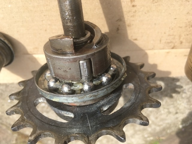

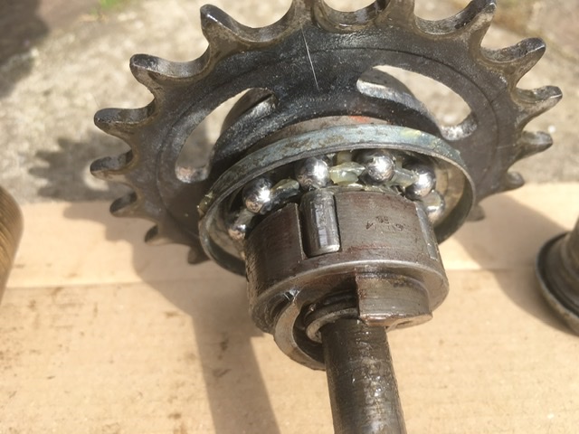

Na opnieuw demonteren kwam het er zo uit:
binnenwerk had ik alleen met dunne olie gedaan. Behalve de ribbeltjes op de buitenkanten. Daar had ik wat kogellagervet op gedaan. Het geheel ziet er wel vettig uit nu ik het er zo uithaal…

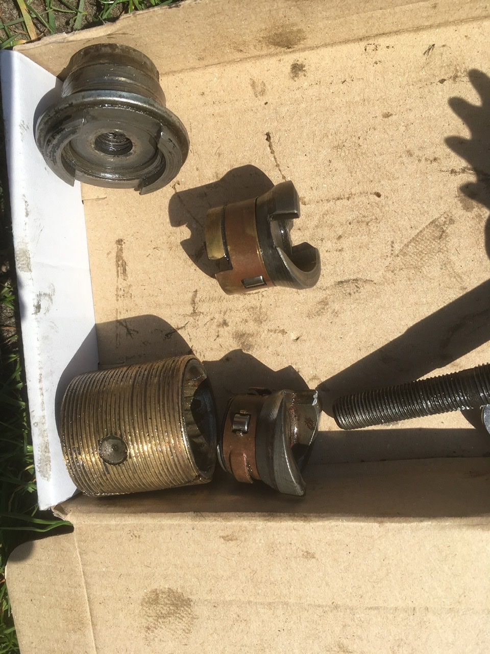

Het lijkt er op dat de kleine rolletjes die in het onderdeel wat op de eerste foto te zien is niet goed naar buiten komen en zo over de ribbels aan de binnenkant van de remmantel heen schieten.
Als je dat onderdeel demonteert door het borgveertje los te halen kan je het schoonmaken en even kijken of het goed functioneert.
Er moeten twee rolletjes in zitten die makkelijk naar buiten moeten kunnen komen.
Daar moet dus geen vet op maar olie.
Tijdens de demontage moet je even goed opletten hoe het messing sleepringetje is gemonteerd. Dat kan er op twee manieren op. Het lipje moet niet kunnen ‘grijpen’.
Re: Vulkaan transportfiets
Dank voor de aanwijzingen. Dat onderdeel wil inderdaad niet helemaal werken zoals het moet. Ik heb de boel uit elkaar gehaald en wat geprobeerd, maar dat werkte niet. Nu heb ik dit onderdeel van een andere oude naaf gehaald en die geprobeerd. Ik kan nu in ieder geval remmen. En dus lekker een proefrit gemaakt. Heerlijk.

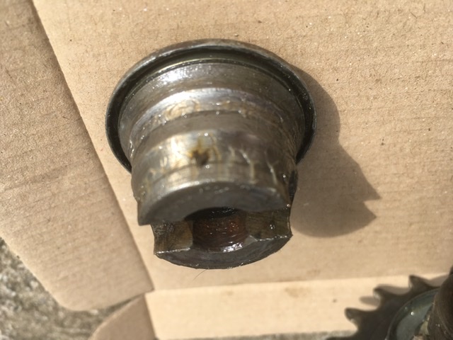

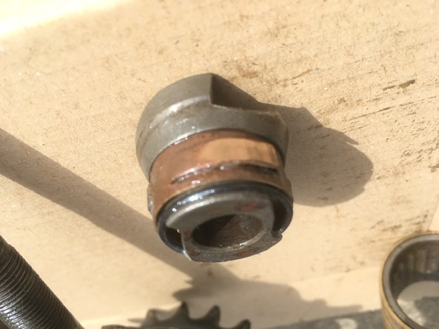

Toch nog een gepruts bij de achternaaf. Wanneer ik een stuk gereden heb (en na een paar keer remmen, neem ik aan) zit de naaf weer te wiebelen om de as. Alsof door het remmen de boel zich weer losdraait. Na opnieuw afstellen herhaalde zich dit.
Ik denk aan twee dingen:
-van het binnengedeelte heb ik het onderdeel dat hierboven afgebeeld is (rechtsboven) ingebracht als vervanging van het origineel dat eronder op de foto staat. Misschien zit daar een probleem?
-of moet ik de boel nog vaster zetten? Ik trek het al behoorlijk aan volgens mij…

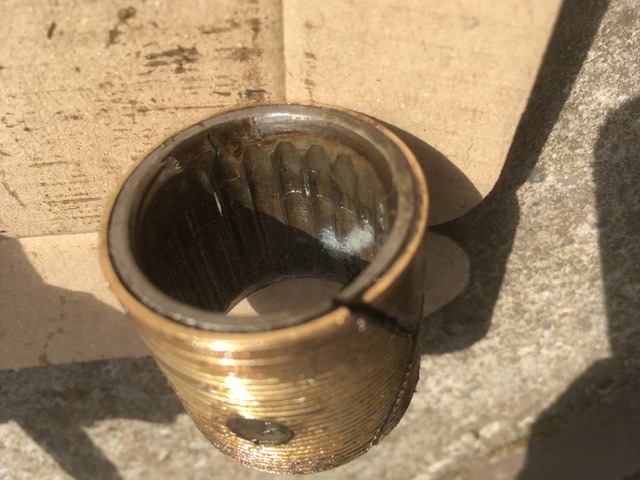

doet mij denken dat de nokjes aan de binnenkant van de remmantel stuk zijn. Dan geeft de rem jou een trap terug op het moment dat je wilt terugtrapremmen, om het zo te zeggen. En theoretisch zou het misschien ook het los geraken van de afstelling vd naaf kunnen verklaren, als de boel daarbinnen wat vastloopt en de as gaat draaien.
