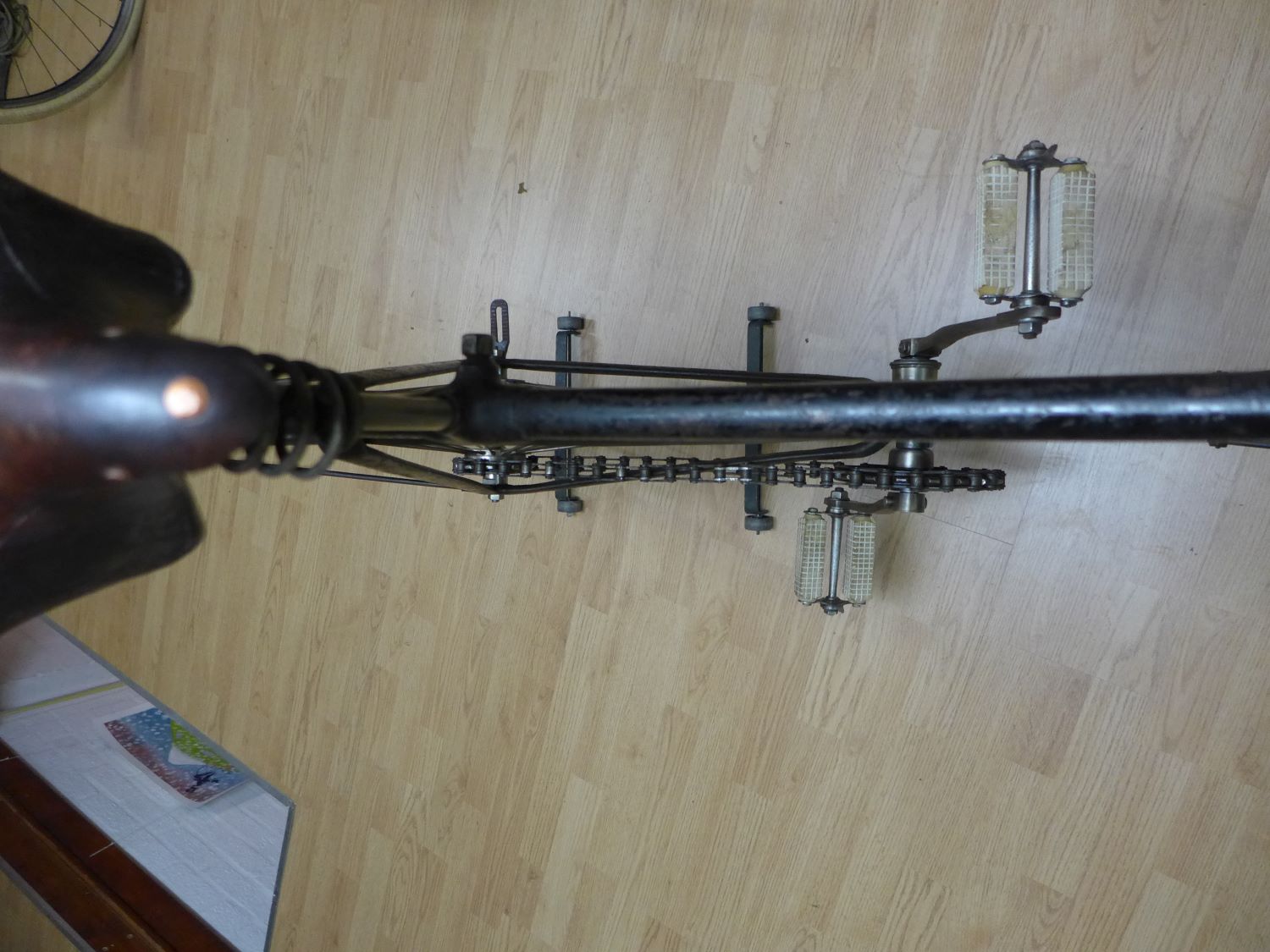

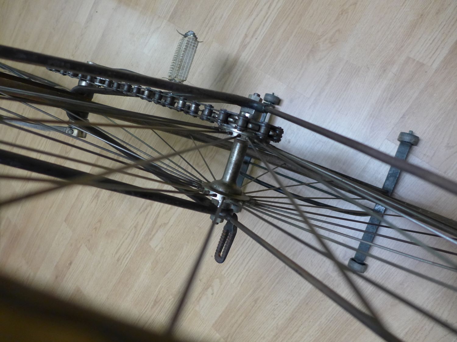

Bij de Coventry Machinist Co fietsen van rond 1890 zijn de achternaven nog al a-symmetrisch van uitvoering. De ruimte tussen spaakflens en vork links is veel kleiner dan die aan de kettingkant. Bij veel 20e eeuwse achternaven is de ruimte links en rechts van de linker en rechter spaakflens bewust even groot gemaakt. De naaf is voorzien van gelijke spaaklengte links en rechts dus het wiel heeft geen paraplu gespaakte correctie.
Ze zoeken de oplossing bij Coventry Machinist Co in een a-symmetrisch frame. Het is wat lastig te fotograferen maar ik heb een poging gedaan om er een plaatje bij te maken.
Ook de andere CMC , het kruisframe heeft de rechter achtervork ook veel meer naar buiten staan. Het is dus geen eenmalige oplossing. En ik meen het bij de Adler ook te zien. De rechter liggende achtervork die veel schuiner weg loopt.
Ik geloof dat het in de 20e eeuw ook wel eens is toegepast; een frameverbreding aan kettingkant. Ik meen bij Simplex maar dat is een verhaal van een tijd terug.Ik weet dat niet 100% zeker.
