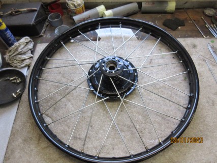

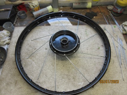

Helaas schiet het nog niet op met de zoektocht naar een goede wielas.
Dan maar eerst het achterwiel aangepakt. Spaken erin, hoogteslag en slingering tot een minimum terugbrengen, een nieuw velglintje eromheen en weer één onderdeel klaar.

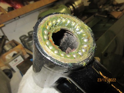

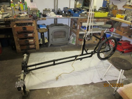

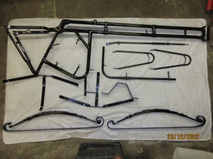

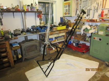

Ook maar eens begonnen met het frame weer samenstellen. Eerst alle framedelen maar eens uitzoeken.
Het poedercoaten is prima gelukt (Sublicoat Hengelo, een enthousiaste en deskundige club!). Wel dien je hier en daar wat coating dat onder het afplakblakband is gekropen nog te verwijderen.
De lagerschalen van het balhoofd weer van voldoende schoon vet voorzien en de kogeltjes (22st aan elke zijde) hierin gedrukt. Nu kan het balhoofd weer in elkaar. Omdat ik nog géén 2 zijwielen klaar heb, monteer ik maar zolang de noodwieltjes. Ook kan nu het achterwiel er weer voor nood in. Nu kan ik in iedergeval het frame weer eenvoudig verplaatsen. En wat gemonteerd is, kun je ook niet meer zoekraken of beschadigen bij het heen en weer pakken op de werkbank.
- IMG_1163 (Miniatuur).JPG (55.19 KiB) 10016 keer bekeken
- IMG_1165 (Miniatuur).JPG (61.02 KiB) 10016 keer bekeken
- IMG_1164 (Miniatuur).JPG (63.9 KiB) 10016 keer bekeken
- IMG_1159 (Miniatuur).JPG (52.88 KiB) 10016 keer bekeken

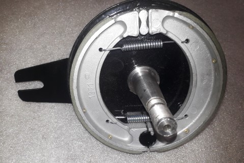

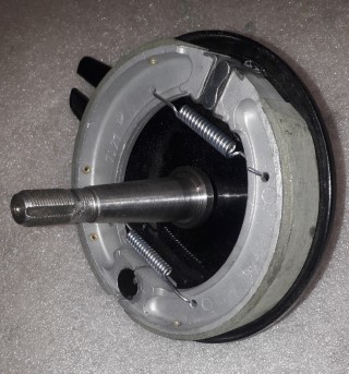

Bij één van de zijwielen was 1 remsegment in het verleden verkeerd gemonteerd. Hierdoor is deze verkeerd afgesleten. Beide remsegmeneten is van nieuwe remvoering voorzien.

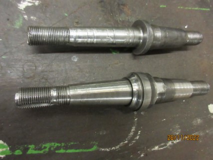

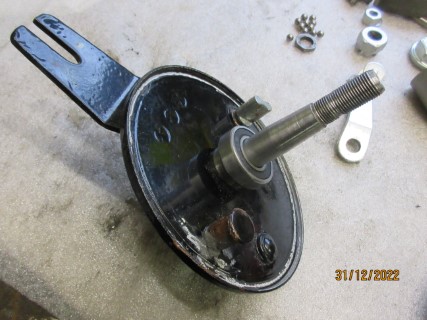

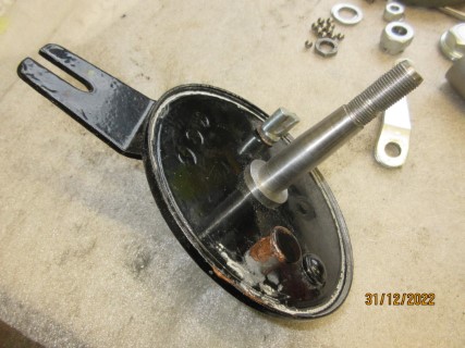

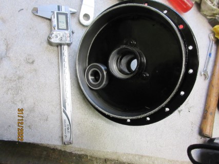

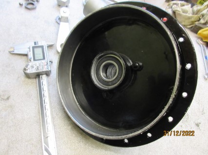

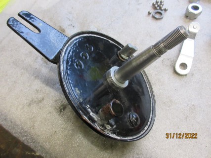

Het wil nog niet vlotten met het vinden van een nieuwe wielas.
Ik ben maar eens het "fröbelen" gegaan met één van de oude wielassen.
Een lager met de afmeting van 42x20x12 komt nog het dichtst in de buurt van wat mogelijk is.
De wielnaaf aan de conuszijde uitdraaien naar 42mm, de as afdraaien naar 20mm. Dan kan daar een standaardlager op, met aan beide zijden een kunststof afdichting (6004 2RSH/C3). Aan de buitenzijde gebruik ik (helaas) de oude oude lagercupjes en kogels (7.92mm). Voor nood werkt alles weer. Zodra ik iets passender kan vinden, kan ik het nog altijd weer wijzigen.
- IMG_1170 (Miniatuur).JPG (51.16 KiB) 9868 keer bekeken
- IMG_1169 (Miniatuur).JPG (53.66 KiB) 9868 keer bekeken
- IMG_1168 (Miniatuur).JPG (55.88 KiB) 9868 keer bekeken
- IMG_1167 (Miniatuur).JPG (56.53 KiB) 9868 keer bekeken
- IMG_1166 (Miniatuur).JPG (55.51 KiB) 9868 keer bekeken
- IMG_1068 (Miniatuur).JPG (45.95 KiB) 9868 keer bekeken

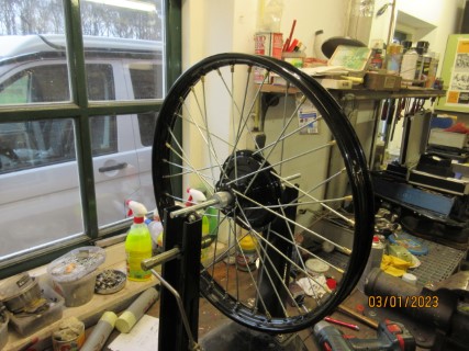

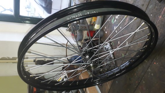

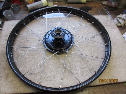

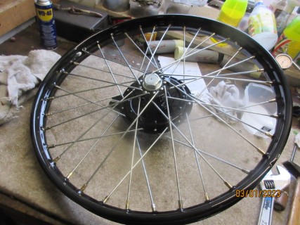

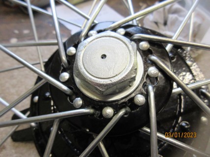

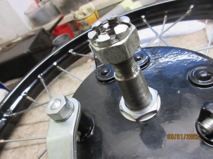

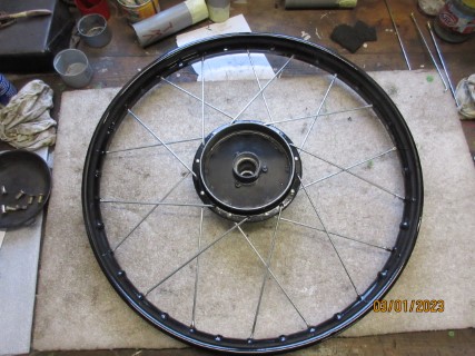

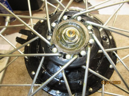

Nu ik de wielas in orde heb, kan ik het wiel eindelijk inspaken.
Eerst maar eens aan éénzijde binnenspaken erin en daarna de buitenspaken. Uiteraard de spaaknippels een paar slagen op de spaken gedraaid. Nu het wiel omdraaien en daar hetzelfde nog een keer. Daarna kan het wiel op de uitrichtas worden gezet. Alle spaaknippels aandraaien tot ongeveer het einde van de schroefdraad, waarna het secuurdere werk kan beginnen. Eerst de hoogteslag minimaliseren en daarna de zijdelingse slag,. Na een paar uur "fröbelen" zit alles binnen aannemelijke toleranties ( 0,5mm). Denk je dat je klaar bent, wil de kroonmoer van de steekas er niet op. De draad beschadigd! Grrrr!! Op zoek naar een tap 16x1.5. Nadat de tap er doorheen is geweest is ook dit onderdeel weer klaar voor montage aan het frame.
- IMG_1186 (Miniatuur).JPG (57.21 KiB) 9830 keer bekeken
- IMG_1184 (Miniatuur).JPG (58.17 KiB) 9830 keer bekeken
- IMG_1183 (Miniatuur).JPG (67.54 KiB) 9830 keer bekeken
- IMG_1181 (Miniatuur).JPG (68.85 KiB) 9830 keer bekeken
- IMG_1180 (Miniatuur).JPG (69.17 KiB) 9830 keer bekeken
- IMG_1175 (Miniatuur).JPG (66.86 KiB) 9830 keer bekeken
- IMG_1174 (Miniatuur).JPG (67.05 KiB) 9830 keer bekeken
- IMG_1173 (Miniatuur).JPG (64.36 KiB) 9830 keer bekeken
- IMG_1172 (Miniatuur).JPG (62.94 KiB) 9830 keer bekeken
