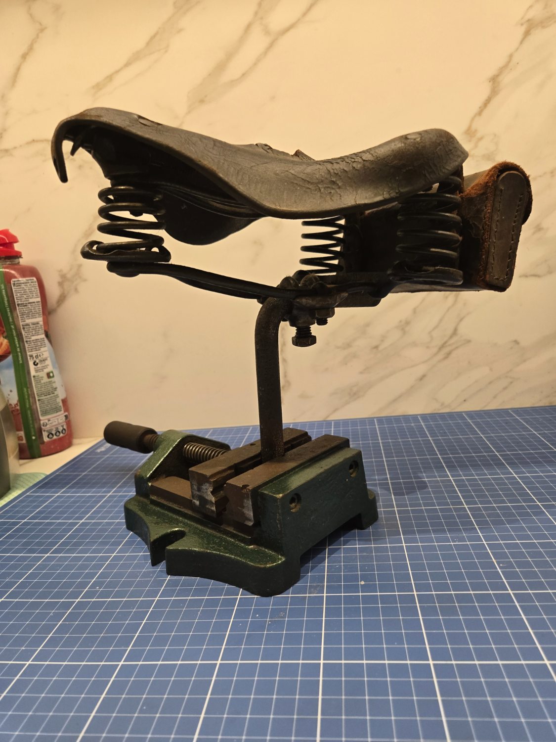

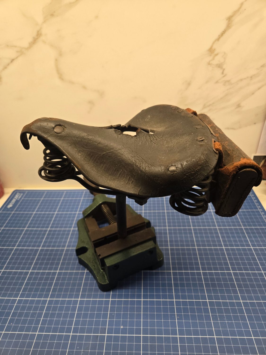

Weer een tijdje geleden dat ik iets gepost heb over de safety.....
Ik heb onderrussen al wat onderdelen gevonden voor de safety.

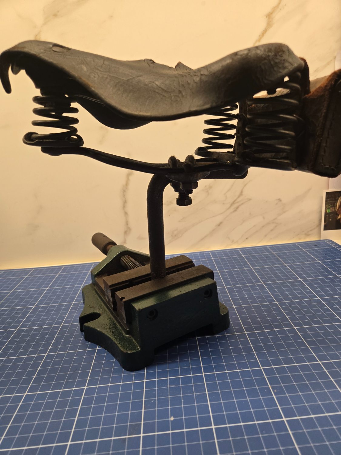

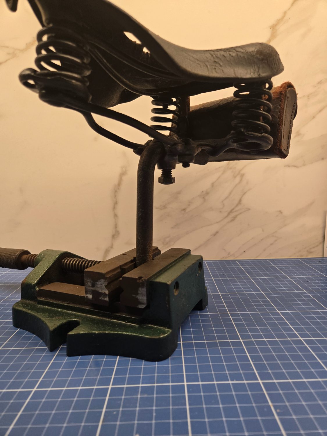

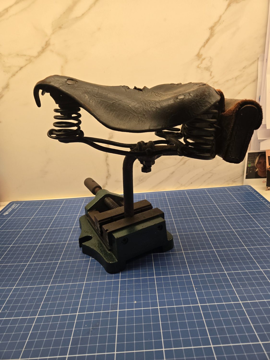

Een zadel voor de safety. Als ik het goed op heb is dit zadel van een iets latere periode.

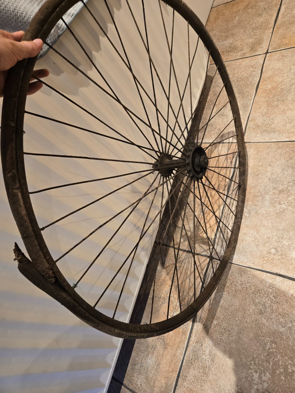

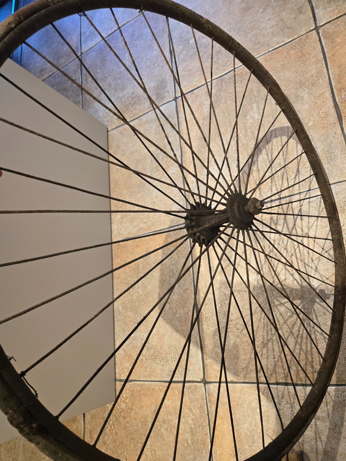

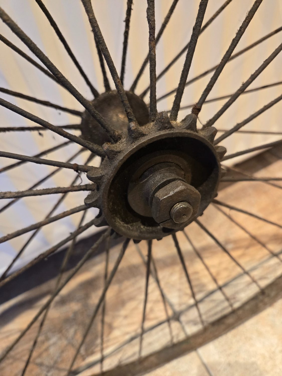

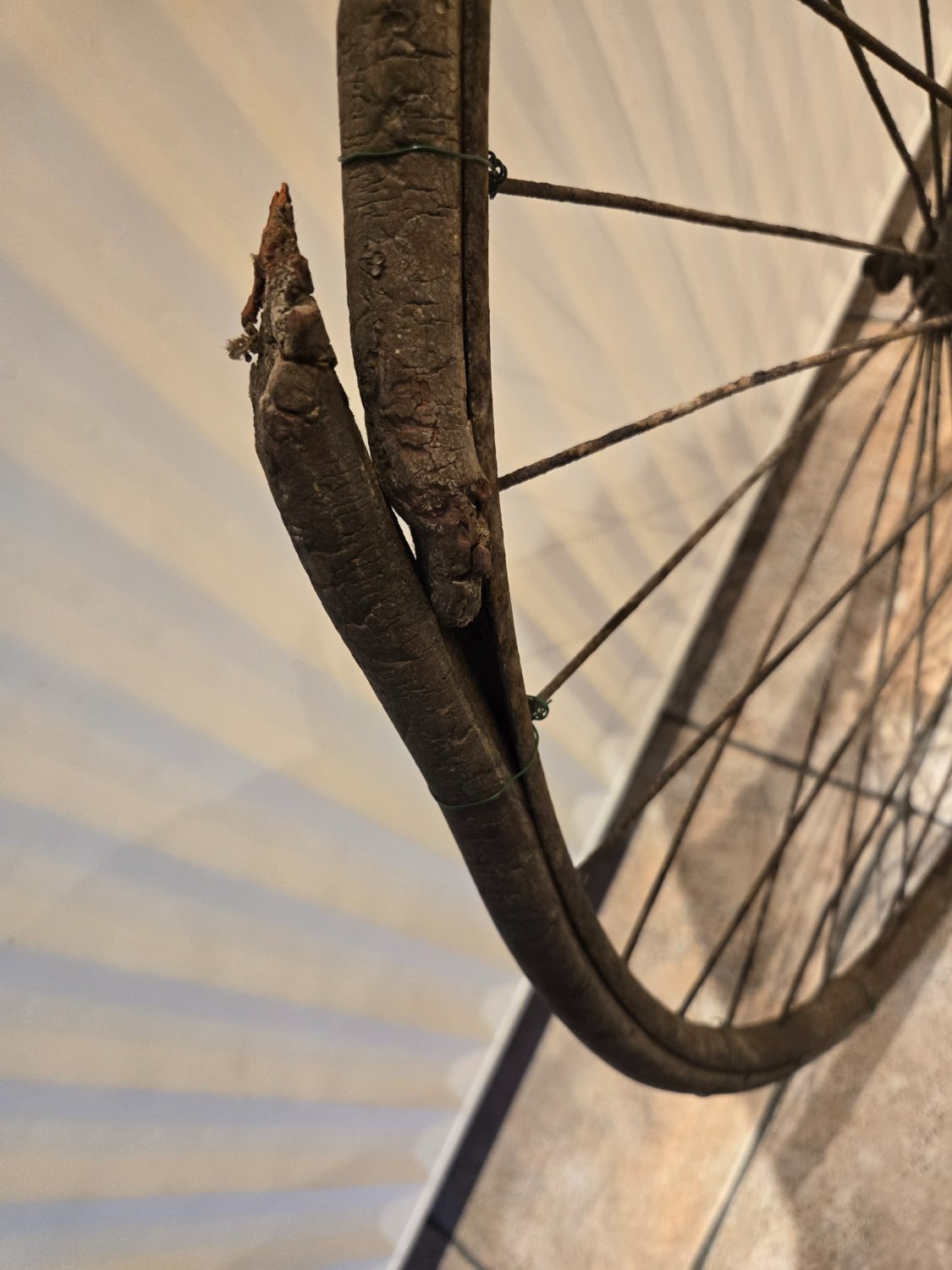

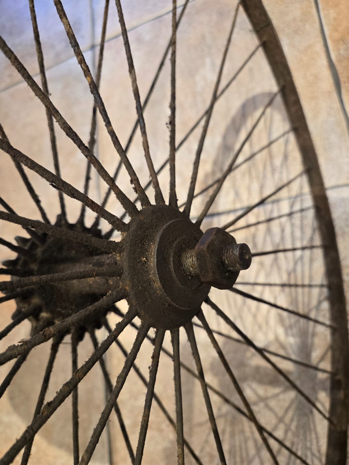

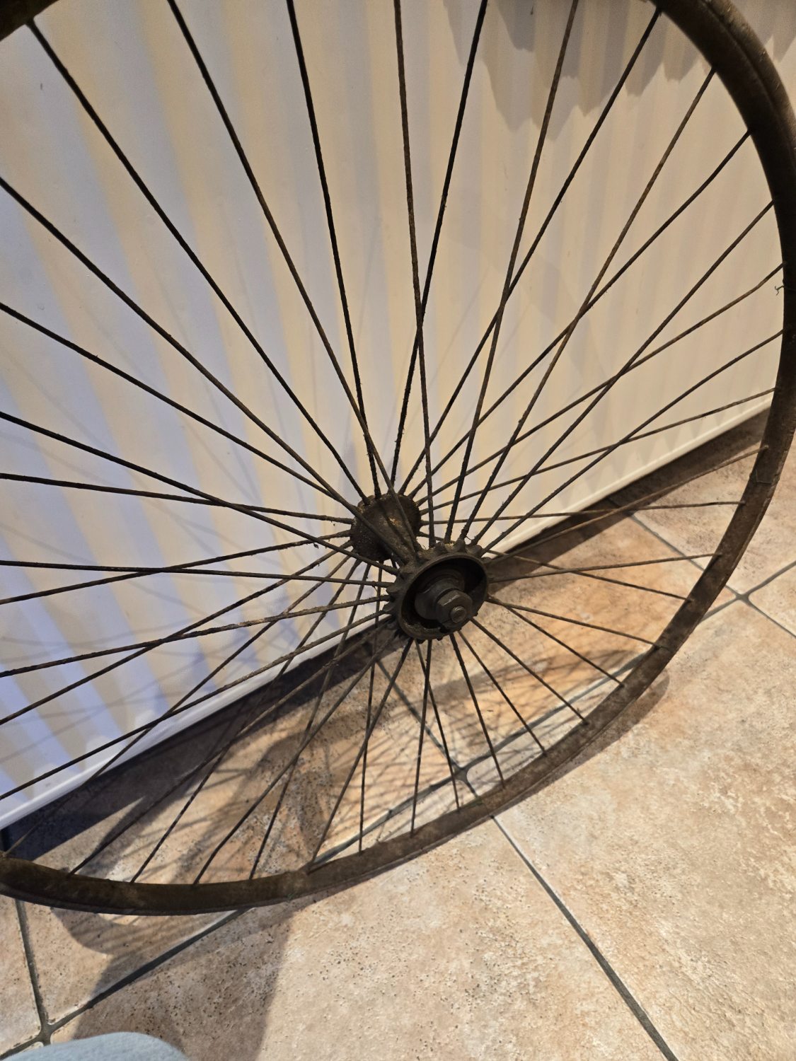

Een achterwiel met (denk ik) originele rode rubber. Jammer dat het een ander tandwiel is dan dat ik gekregen heb van Theodorus. Maar ja zoek maar eens zo een model.

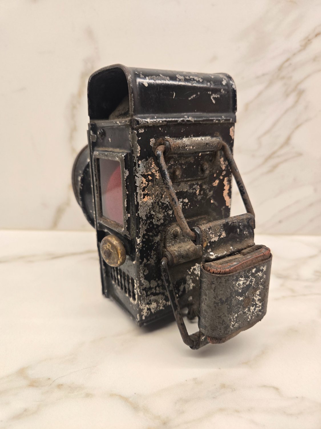

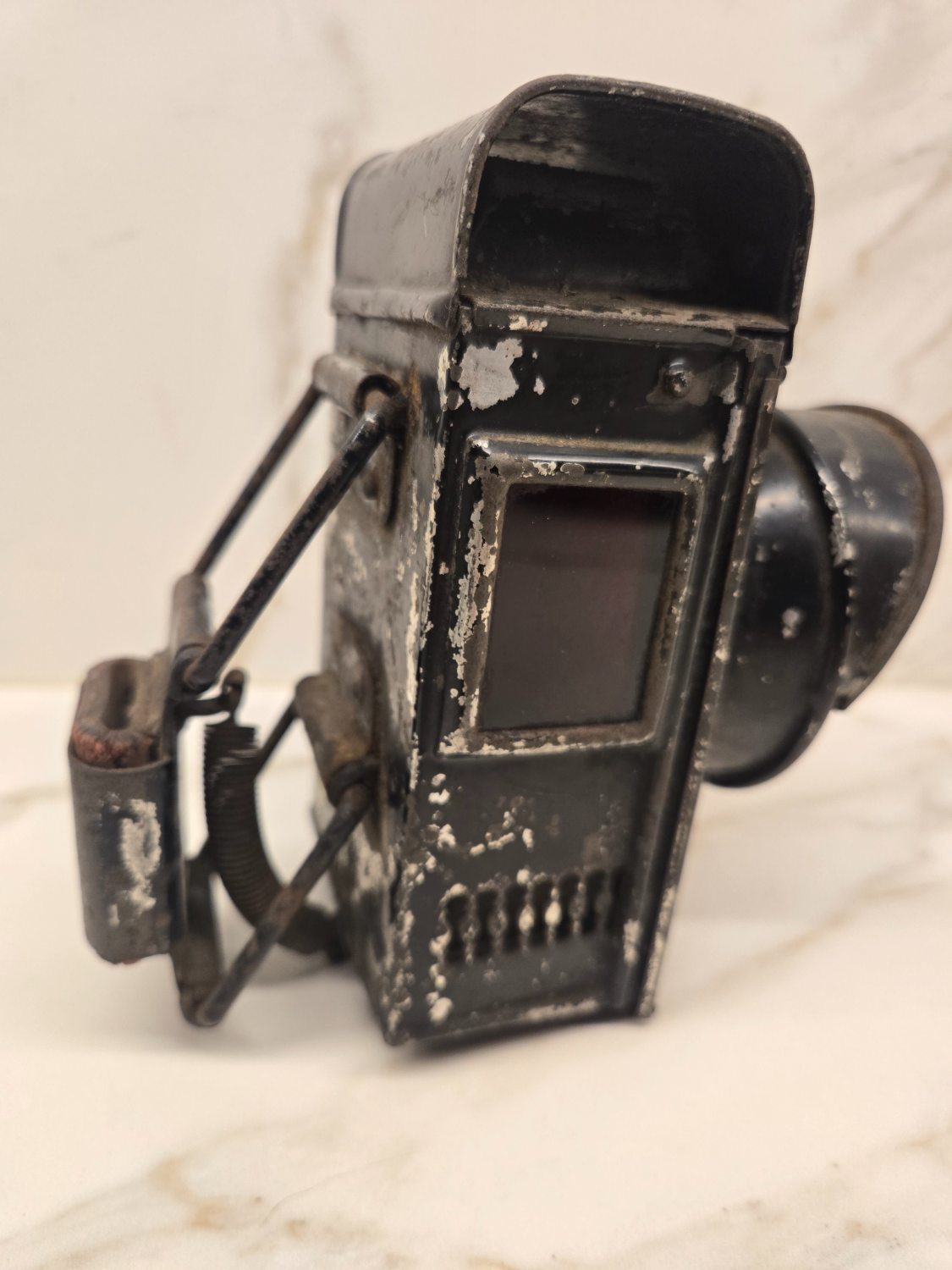

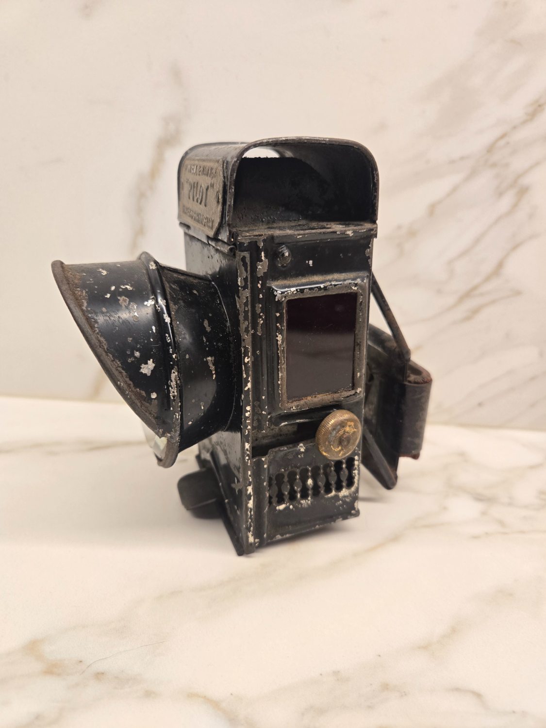

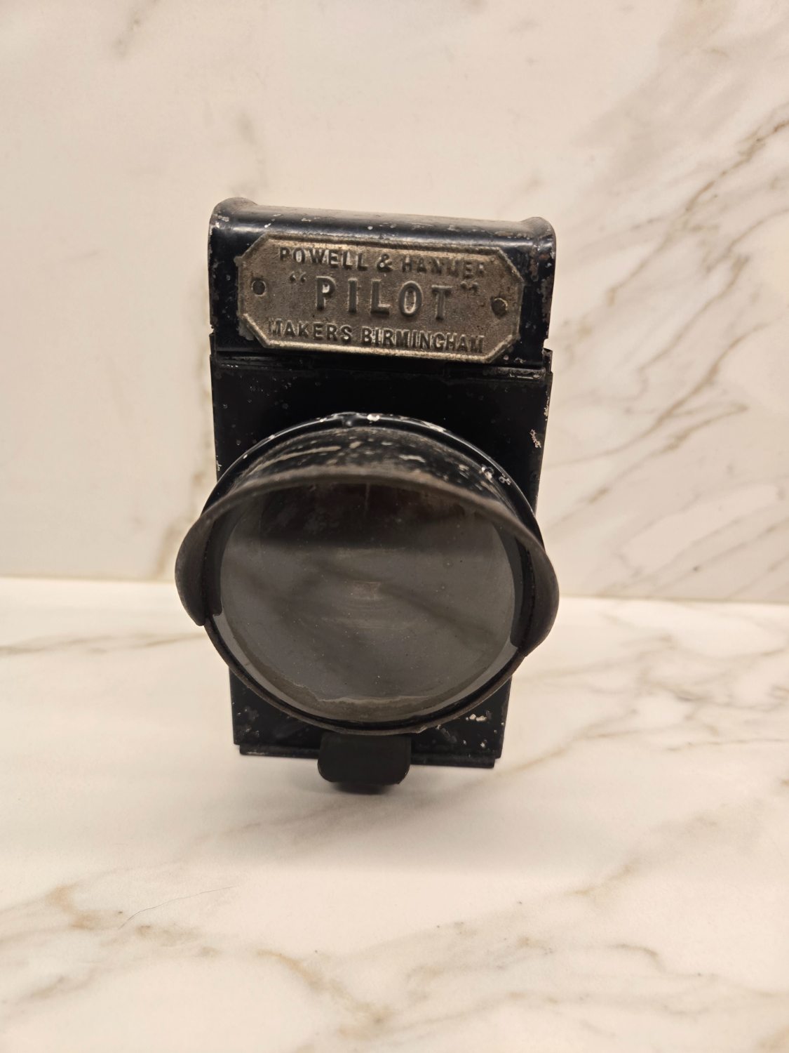

En een mooie complete lamp. Wat ook opvalt is dat de rubber aan de lamp ook in het rood is.

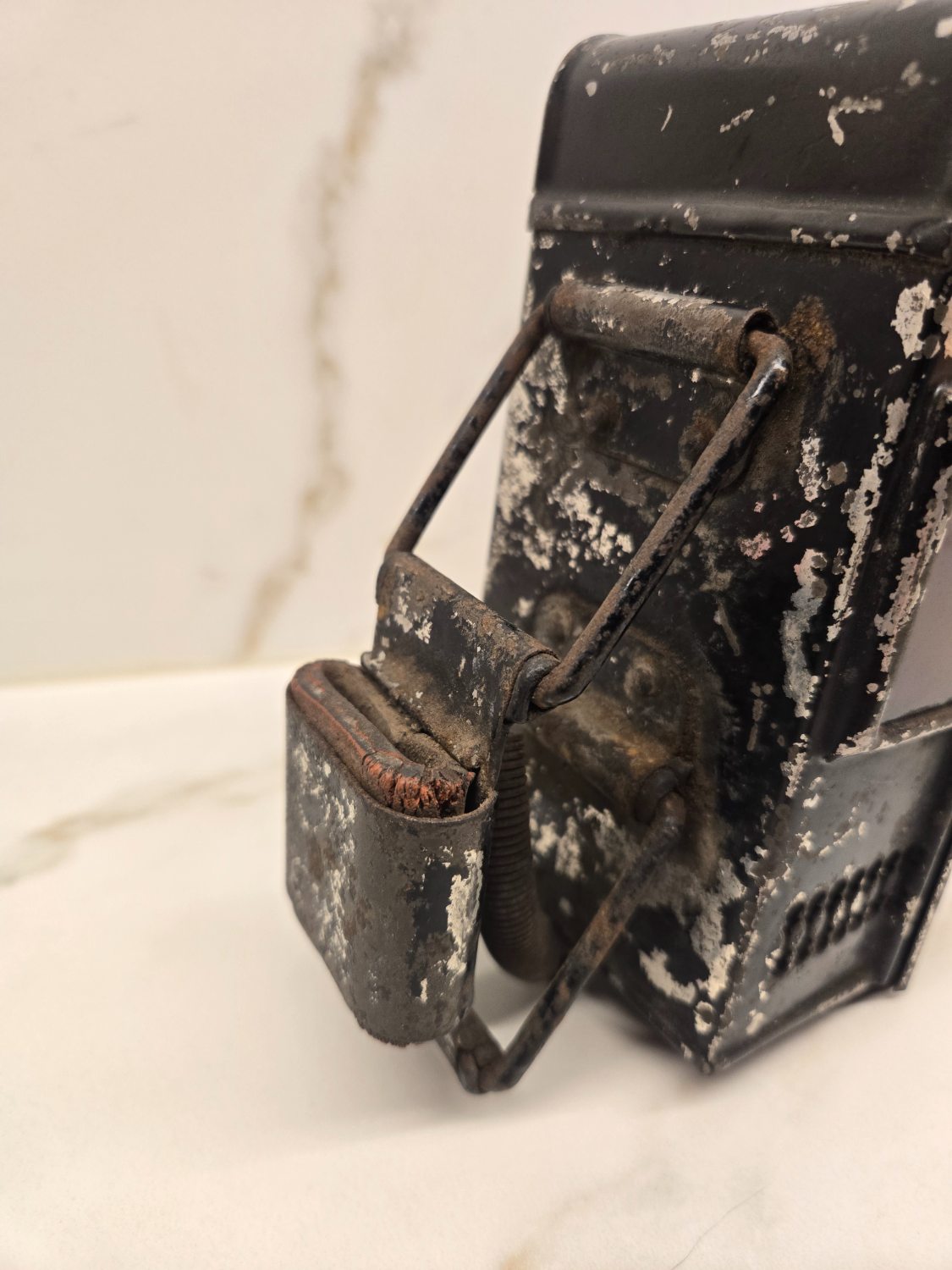

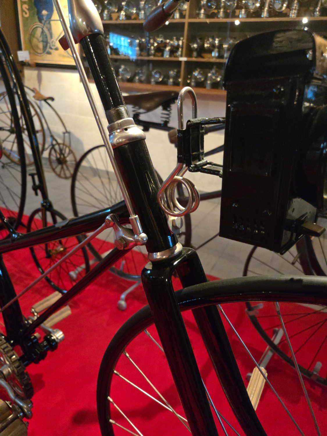

Nog een vaar om af te sluiten :roll:
Mijn safety heeft aan de voorkant een "uitstulping" is dat dan voor onderstaand systeem om een lamphaak van dit model op te bevestigen?
Thomas

Thomas, Gefeliciteerd.
Alle onderdelen die je nu gevonden hebt zijn zeer bruikbaar op het kruisframe dat je eerder toonde.
Het achterwiel heeft een tandwiel dat toegepast werd door Hillman Herbert and Cooper.
Sparkbrook (zelfde eigenaar) paste het ook toe.
het lijkt voor een moderne rollerketting maar daarvoor was het oorspronkelijk niet bedacht. Er past een 1 inch rollerketting of een
Abingdon patent ketting op. Dus geen blokketting. De schakels pakken om en om een tand van het tandwiel en een tand zit dan steeds in de open ruimte van de schakel. Idee is dat je bij slijtage de ketting een have stap kan verleggen en weer onversleten tanden hebt.
Het zadel is een Lampluch (& Brown). gemaakt vanaf 1891 als ik het goed heb. Past uitstekend op de safety. De constructie is zo dat je bij de veren achter er met een dopsleutel onder in kan om boven de moeren los te draaien. Daar maakte ze reclame mee.
Ik denk dat het leer van een later zadel is maar dat mag de pret niet drukken. het ziet er best goed uit.
De lamp spreekt denk ik voor zich.
