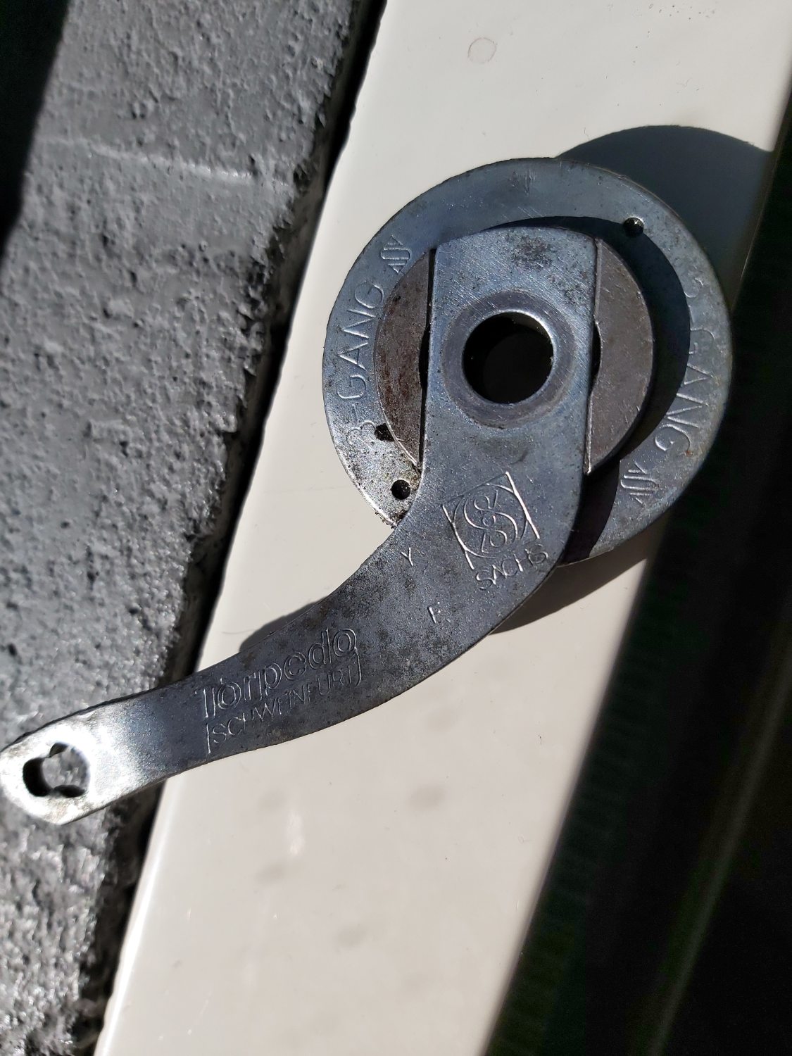

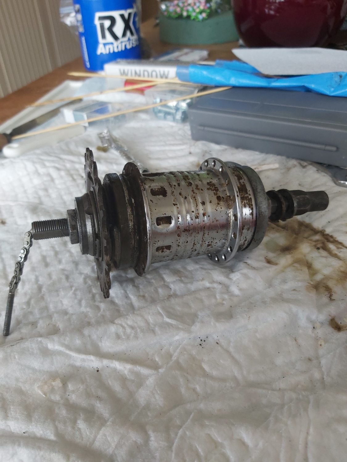

Wat ik me nog afvroeg. Bij transportfietsen worden dikkere kettingen gebruikt. Volgens mij de maat van een kleine bromfiets. Zijn er überhaupt steekkettingwielen in die maat voor moderne naven? Ik ken namelijk alleen schroefkettingwielen in die maat. Of heb je nu een 1/8 kettingwiel gemonteerd?
Re: Een uitdaging
Hoi Durabo88,
Mijn pret bederf je niet hoor. Ik ben, zoals eerder gezegd, bijzonder blij met het eindresultaat en ik hoop nog jaren van deze fiets te kunnen genieten. Je vragen kan ik eigenlijk niet goed beantwoorden, maar ik heb tijdens het proces nog wel een paar detailfoto's gemaakt, die misschien meer duidelijkheid geven.
Ik voeg hierbij twee foto's toe van de achternaaf en een detailfoto van de voornaaf. De gebruikte ketting is een SFR Competition Motcycle Chain en ik heb geen ander tandwiel gebruikt.
Groeten van Simon
Groeten van Simon
- 20240509_130705.jpg (250.55 KiB) 5981 keer bekeken
- 20240410_154248.jpg (267.97 KiB) 5981 keer bekeken
- 20240420_120457.jpg (243.89 KiB) 5981 keer bekeken
Re: Een uitdaging
Ik kom voor de achternaaf met de tweede serie letter F uit op 1987. De Y staat voor november.
Zie https://www.scheunenfun.de/f&s_sachs-hi ... avuren.htm
http://www.rijwiel.net/artdaten.htm
De voornaaf zal nog wel de originele zijn, verwacht ik.
