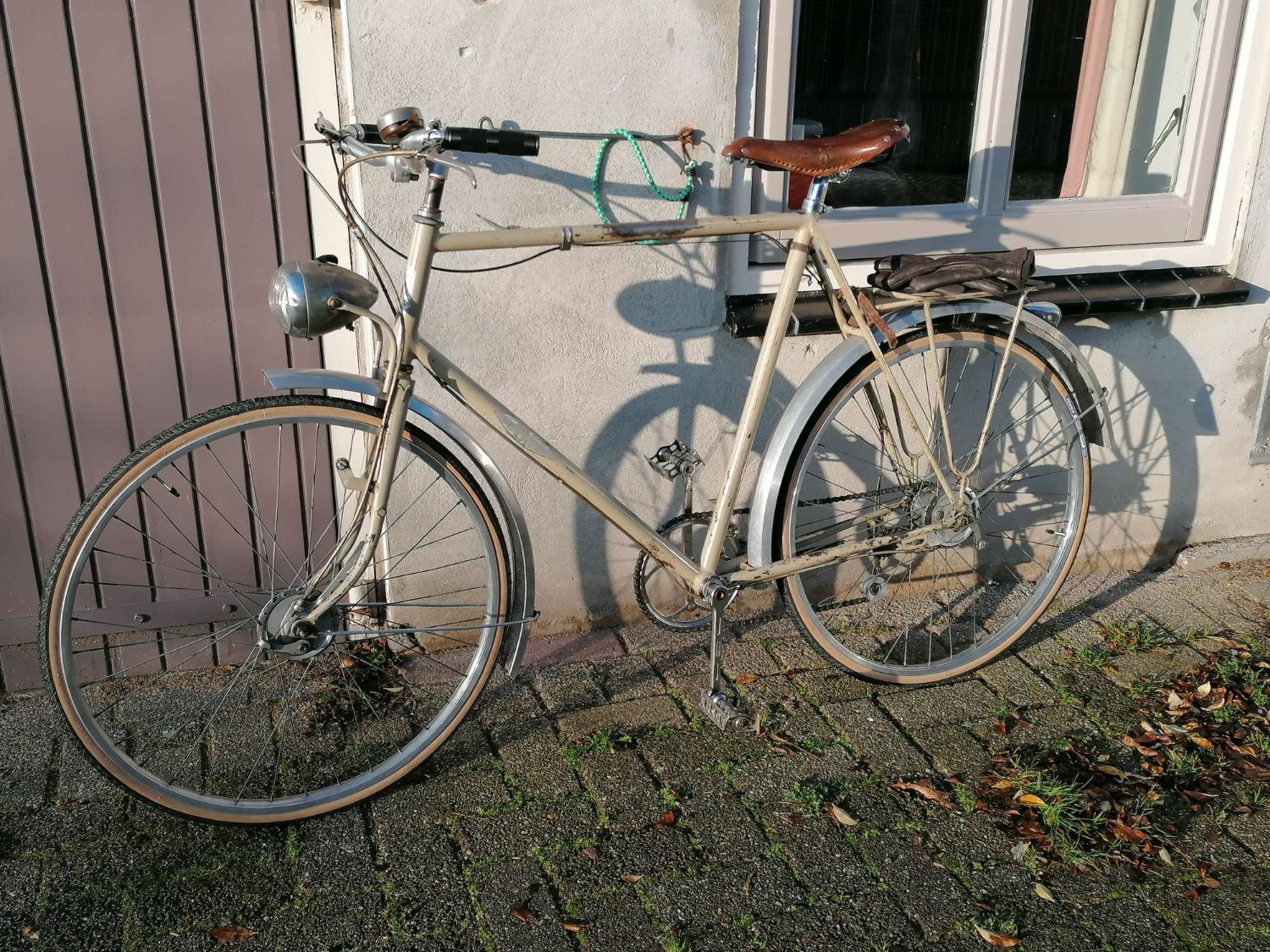

Ik ben de afgelopen week aan de levrier bezig geweest. Lagers in het achterwiel moesten worden nagekeken en afgesteld, en het was nog niet eens zeker of de achternaaf het goed deed. Het was wat stoeien met de rem bij het installeren van het geheel. Het luistert allemaal nogal nauw en loopt aan tegen de huls. Er moet een shim tussen remplaat en naaf om dat goed te laten verlopen.
Verder werkt het schakelsysteem best goed. Het is wel heel ongewennig met die dubbele hendels. Al is het wel fijn om met de derailleur te kunnen bijstellen. Het verschil tussen versnellingen van de strumey AB naaf is soms wat te zwaar naar mijn voorkeur. En het is overigens best een vlot fietsje.
Het geheel staat nu dus bij gebrek aan beter op de smalle banden. Ik heb nog geen velgen gevonden die naar m'n zin zijn om te herspaken, en eigenlijk heb ik er ook geen zin in gehad. Ik heb wel eens een normaal wiel gespaakt, en het paraplu spaken van deze naaf durf ik nog niet aan.

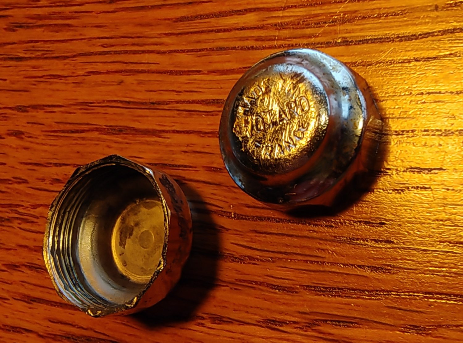

Heeft er iemand een set afdekdopjes liggen voor deze pedalen? Buitendiameter 20.3mm. Ik zoek ook nog een dynamo, het liefst aluminium en een beetje tijd typisch +- 1950.

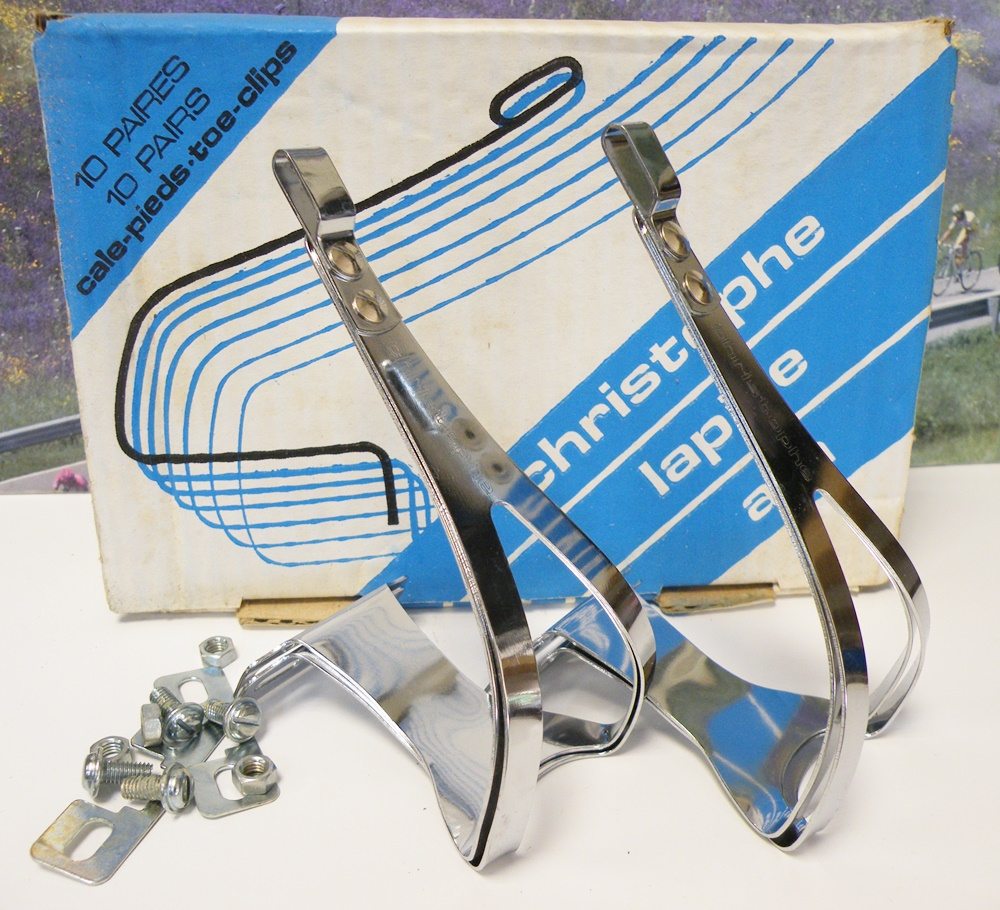

Berichten: 1370
Re: Levrier 1950's
Helaas heb ik ze niet meer, die stofdoppen voor deze pedalen. Tot in de jaren 70/80 gebruikten we deze pedalen in de cyclocross, omdat ze lekker breed waren en veel ruimte lieten voor modder, of liever tegen de modder. De toeclipsriempjes maakten we dan aan beide zijden van het pedaal vast met boutjes/moertjes, zodat we de riempjes niet onder de pedaal door hoefden te voeren. Nog meer modderplezier :D . Zodat de crossplaatjes meer grip hadden op de pedalen. Dubbele toeclips gaven de boel nog meer "body". Pas later kwamen (gelukkig) de tweezijdige klikpedalen van o.a. Shimano SPD-M. :D
