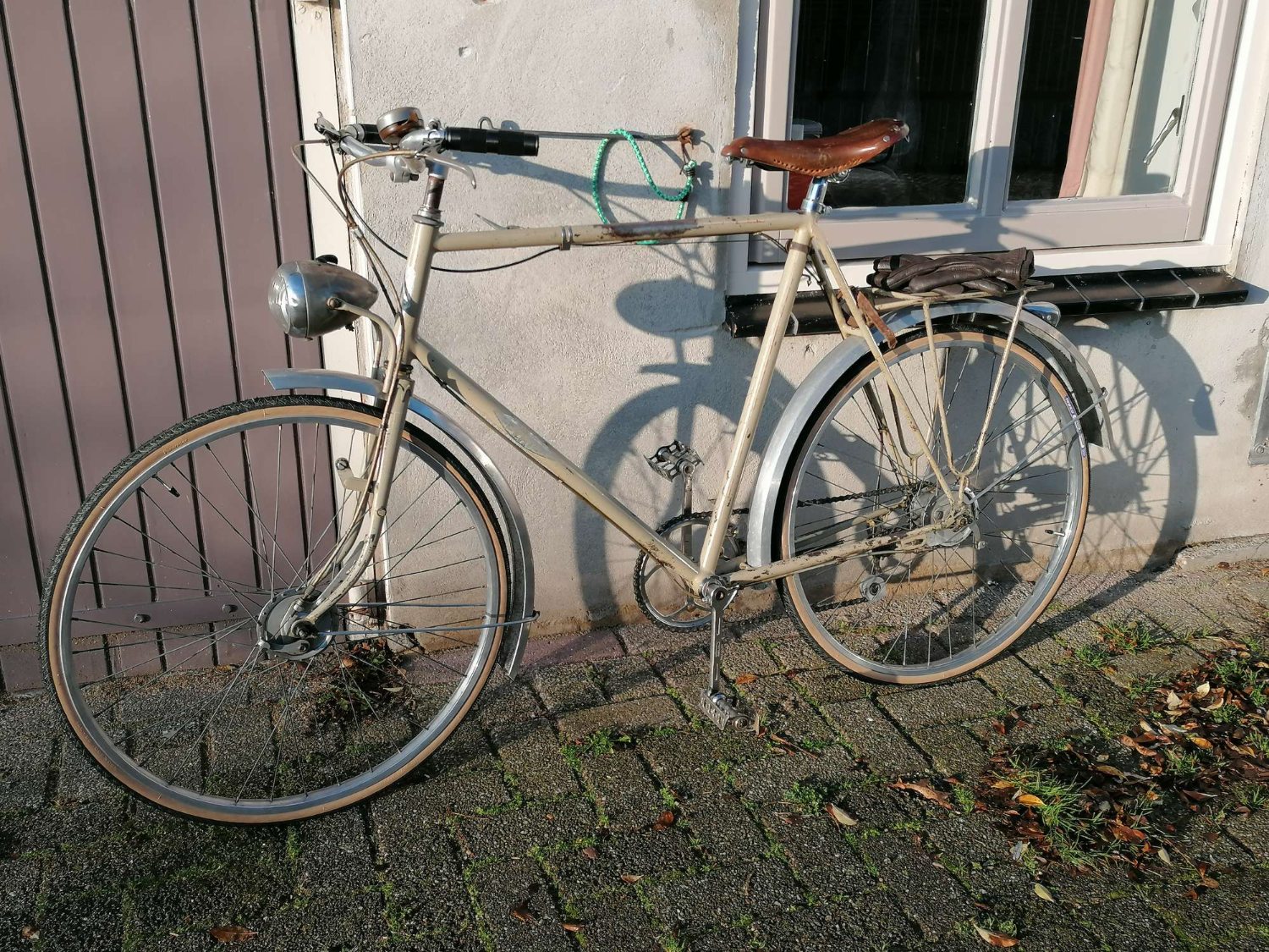

Dat op de laatste foto ziet er een stuk beter uit. Op het moment dat je wel voor 584 velgen gaat is er weer volop keuze.
Persoonlijk vind ik spatbord vullend in hoogte en breedte het mooist. En zelf belangrijker als klassiek profiel.
584 lijkt enorm in te zijn. Dus heel veel keuze. Gravel bikes en mountainbikers met gumwall banden.
Bewaar in geval van overspaken de velgen en spaken. Kun je altijd nog terug. En alleen wij hier op dat forum weten dat je wat veranderd hebt 😉

Ik ben de afgelopen week aan de levrier bezig geweest. Lagers in het achterwiel moesten worden nagekeken en afgesteld, en het was nog niet eens zeker of de achternaaf het goed deed. Het was wat stoeien met de rem bij het installeren van het geheel. Het luistert allemaal nogal nauw en loopt aan tegen de huls. Er moet een shim tussen remplaat en naaf om dat goed te laten verlopen.
Verder werkt het schakelsysteem best goed. Het is wel heel ongewennig met die dubbele hendels. Al is het wel fijn om met de derailleur te kunnen bijstellen. Het verschil tussen versnellingen van de strumey AB naaf is soms wat te zwaar naar mijn voorkeur. En het is overigens best een vlot fietsje.
Het geheel staat nu dus bij gebrek aan beter op de smalle banden. Ik heb nog geen velgen gevonden die naar m'n zin zijn om te herspaken, en eigenlijk heb ik er ook geen zin in gehad. Ik heb wel eens een normaal wiel gespaakt, en het paraplu spaken van deze naaf durf ik nog niet aan.

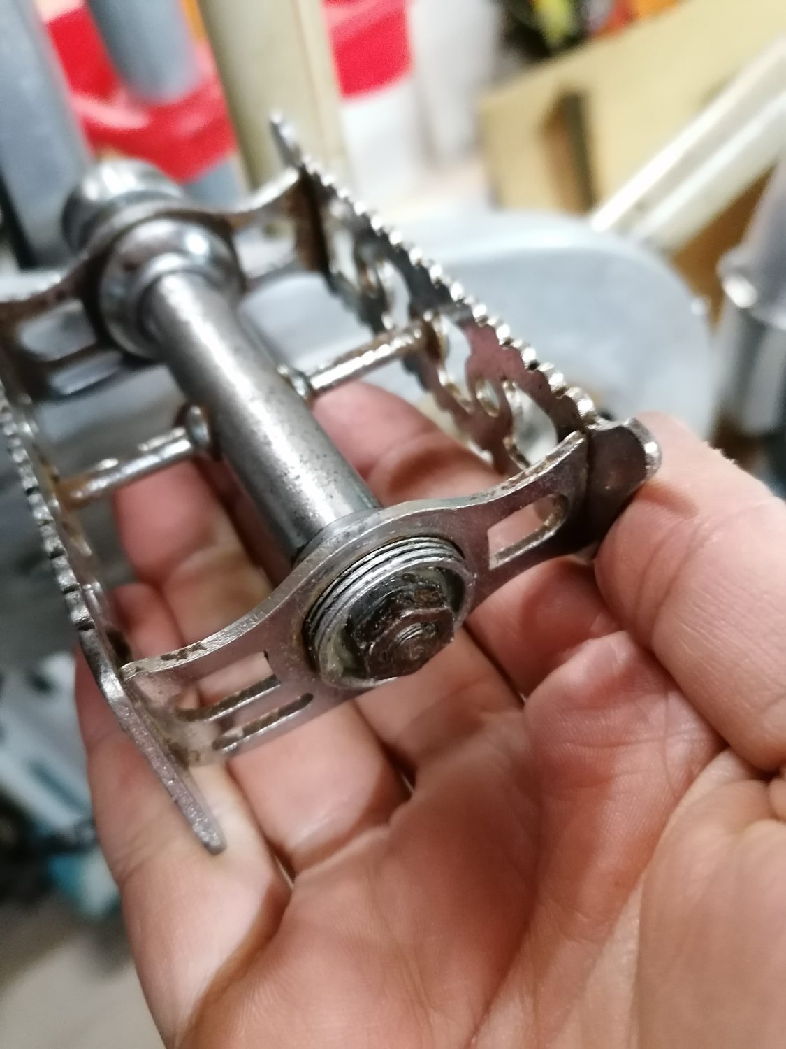

Heeft er iemand een set afdekdopjes liggen voor deze pedalen? Buitendiameter 20.3mm. Ik zoek ook nog een dynamo, het liefst aluminium en een beetje tijd typisch +- 1950.

Helaas heb ik ze niet meer, die stofdoppen voor deze pedalen. Tot in de jaren 70/80 gebruikten we deze pedalen in de cyclocross, omdat ze lekker breed waren en veel ruimte lieten voor modder, of liever tegen de modder. De toeclipsriempjes maakten we dan aan beide zijden van het pedaal vast met boutjes/moertjes, zodat we de riempjes niet onder de pedaal door hoefden te voeren. Nog meer modderplezier :D . Zodat de crossplaatjes meer grip hadden op de pedalen. Dubbele toeclips gaven de boel nog meer "body". Pas later kwamen (gelukkig) de tweezijdige klikpedalen van o.a. Shimano SPD-M. :D

Ik vermoed dat dit setje ook uit de jaren 70 komt. Het is even wat ik heb liggen. Op termijn wordt het wel periode correct.

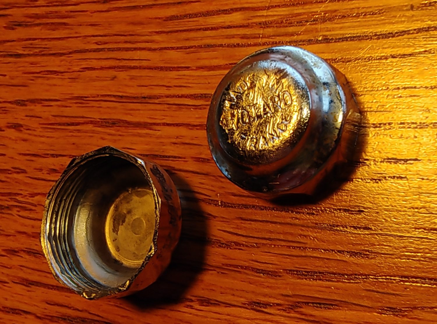

Dat is de Lyotard 36, zo te zien. Die werden al in de jaren '50 geïntroduceerd volgens Velobase.
Deze heb ik voor je. Technisch in orde, maar het nieuwe is er wel af. Als je interesse hebt kan ik ze opsturen of a.s. zondag meenemen naar Dessel. Laat maar weten.

Volgens mij heb ik zelfs nog een paar nieuwe asjes met Franse draad, mocht je interesse hebben.

non-fixie schreef: ↑16 jan 2025, 16.25 Technisch in orde, maar het nieuwe is er wel af.
des te beter, de rest heeft ook wat kleerscheuren dus past mooi in het geheel ;) . Ik ben niet op de beurs dus opsturen zou erg fijn zijn, ik stuur een pb.
