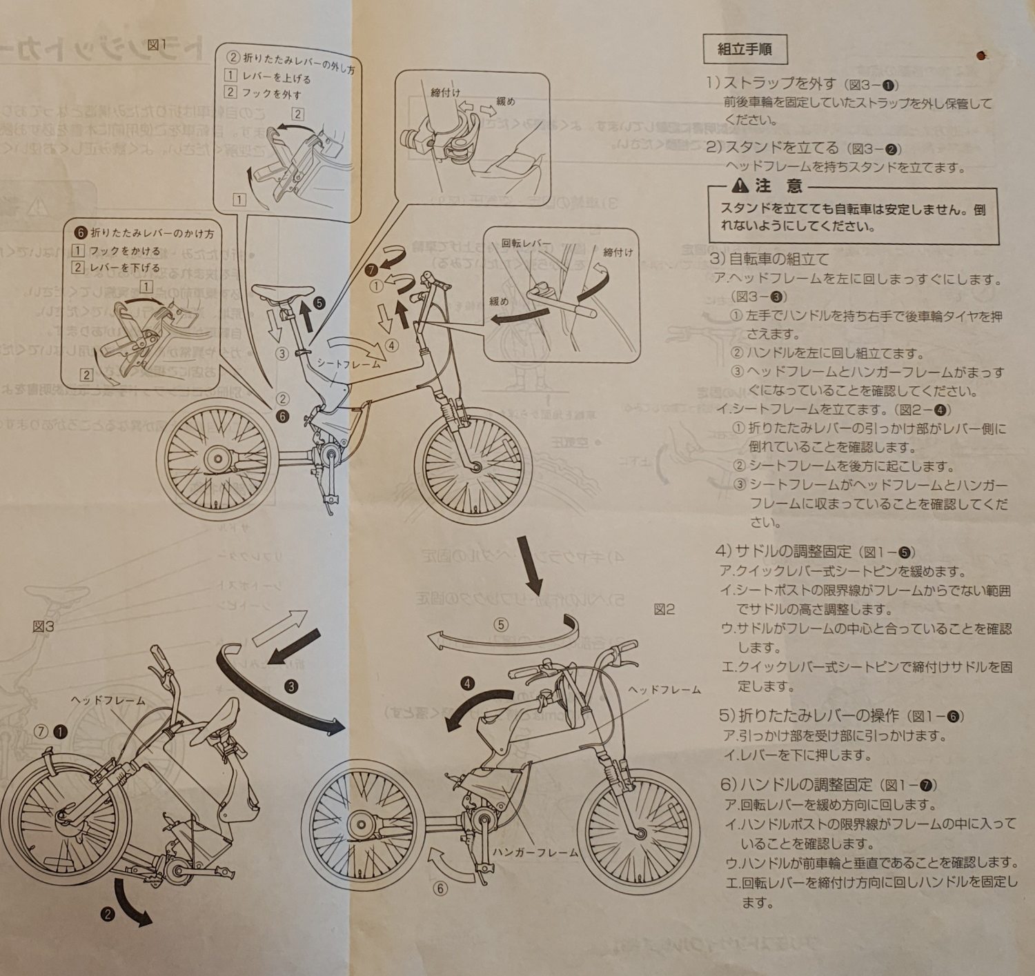

riepma schreef: 15 jan 2025, 17.43 sinds zaterdag heb ik een tweede Bridgestone Transit T200CS Carbon maar die heeft nog wel wat reparatieonderhoud nodig.
Ik kan hem niet inklappen. Heeft iemand ervaring met de pen waarop beide delen van het frame scharnieren ?
Leuk! Gefeliciteerd! :)
De mijne scharniert wel wat zwaar, maar het systeem werkt op zich wel goed, dus ik heb vooralsnog geen reden gezien me erin te verdiepen.
Het enige dat ik te bieden heb is de gebruiksaanwijzing. Mijn Japans is wat roestig, maar wellicht dat de toelichting een aanknopingspunt biedt?

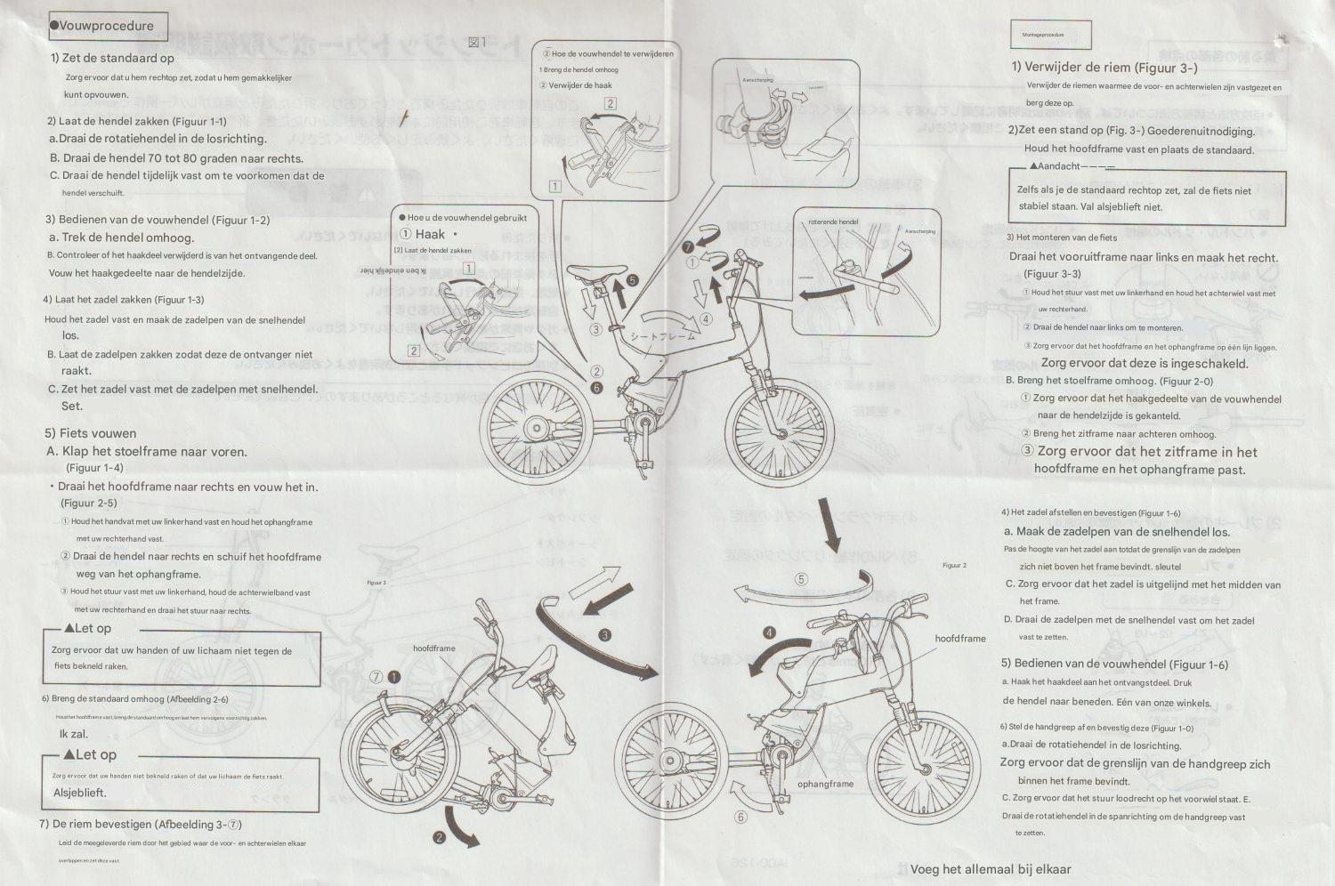

Je kan met Google translate een foto maken van de Japanse tekst en dat laten vertalen in het Nederlands of Engels.
Ik heb dat een keer gedaan met een werkinstructie en daar kwam een heel leesbare tekst uit.

Fredkorpel schreef: 15 jan 2025, 21.19 Je kan met Google translate een foto maken van de Japanse tekst en dat laten vertalen in het Nederlands of Engels.
Groeten, Fred
Dank voor de tip! Inderdaad heel leesbaar:
