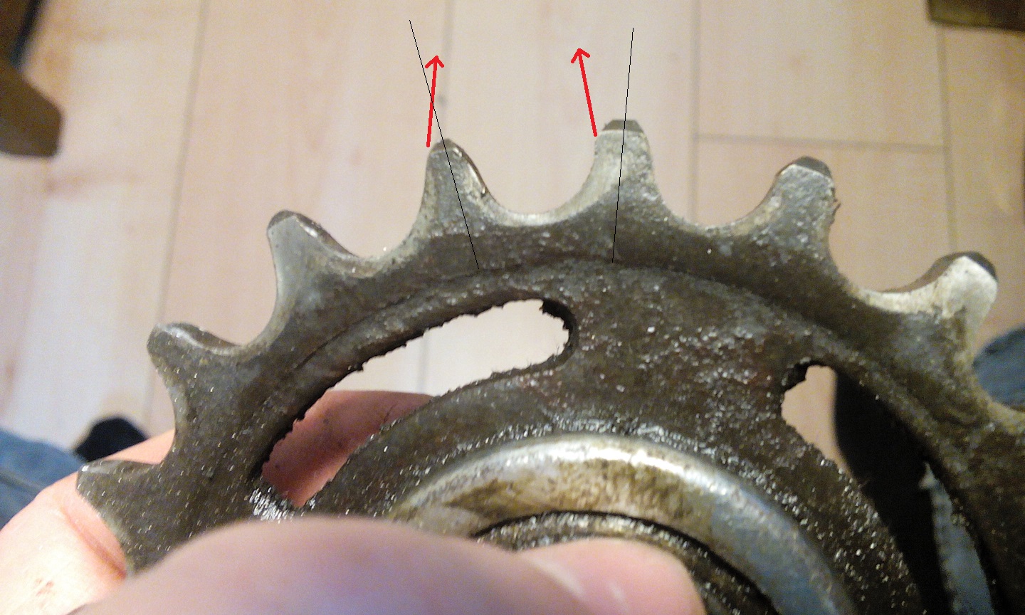

Goed bezig! Ik heb het tandwiel op mijn stafiets bijgewerkt, rechts voor, links na:
Zoals je kunt zien is de loslaat hoek drastisch veranderd door een beetje materiaal weg te slijpen, zodat de ketting weer makkelijk los komt zonder dat hij blijft haken.

Van Juwa geen bericht meer gehad, dus ik ga toch maar tandwieltjes in Zwitserland bestellen. M'n enige bruikbare 20 tands exemplaar begint ook al lichte weerhaakjes te ontwikkelen... Als je er ook nog een paar wil Jeroen, geef dan even door hoeveel. Jonathan kan ze denk ik beter zelf bestellen, vanwege de dubbele verzendkosten als ik ze ook weer op moet sturen. Geldt ook voor eventuele andere meelezers, behalve als ze in Leiden wonen; dan kun je ze op komen halen ;)
