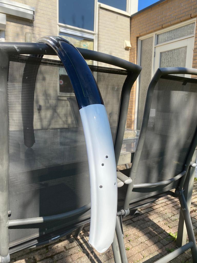

Mijn achter spatbord is dankzij owatrol, zwarte hammerite en radiator spuitbus wit nu zo.
Freek
Freek

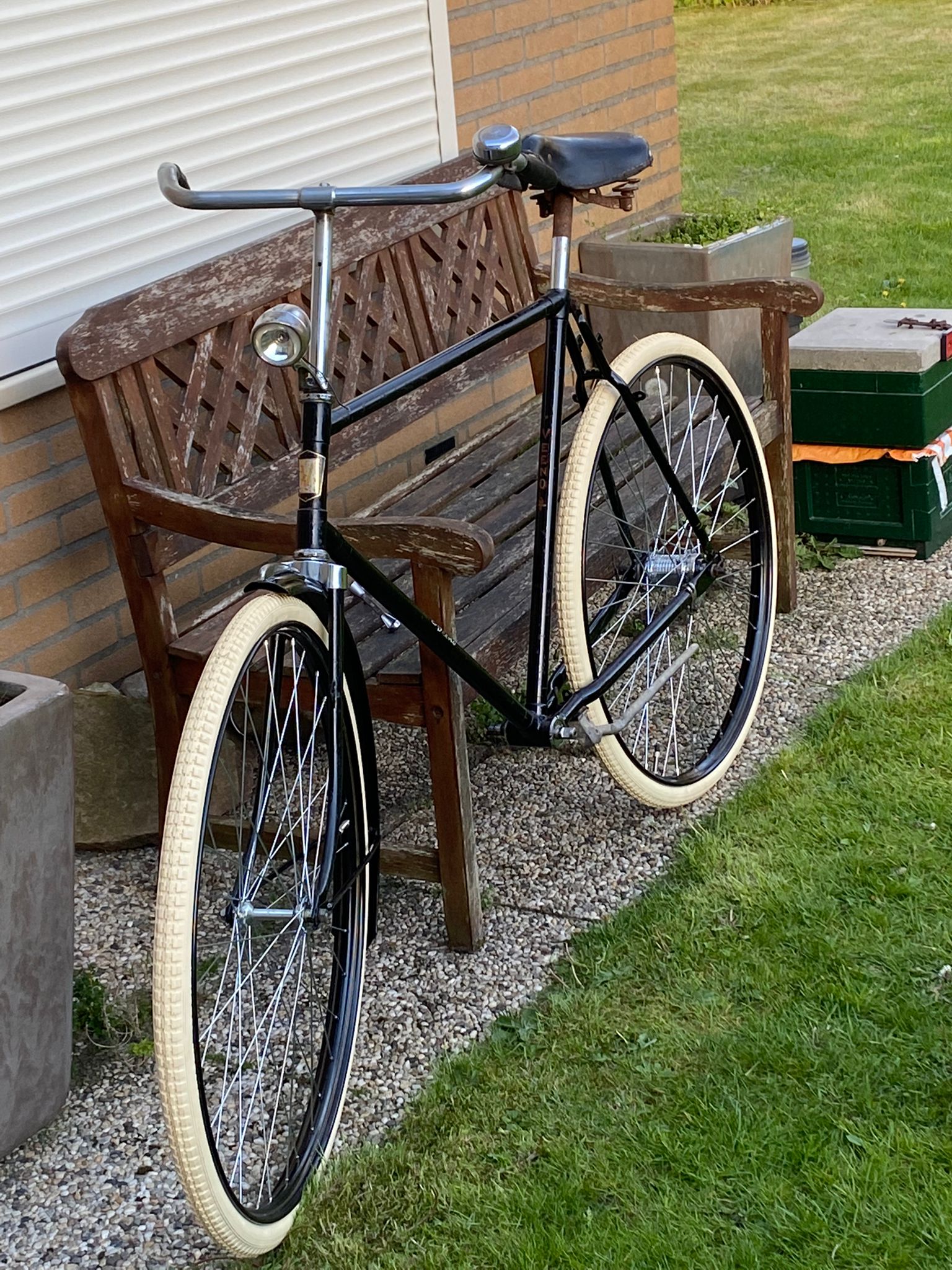

De voorvork is vandaag door mijn broer gericht. Ik had het balhoofd nu zomaar in elkaar. Met het mooie weer de fiets even terug op de wielen gezet. De veeno lamp en de bel en voorspatbord ook even geplaatst. Ik vind de lamp wat klein het is best een forse fiets.
Freek.
Freek.

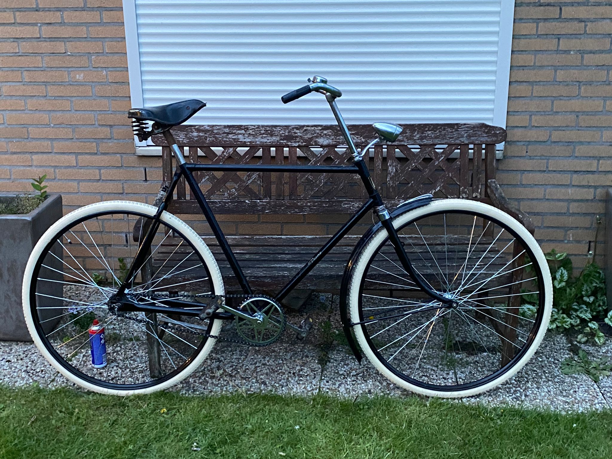

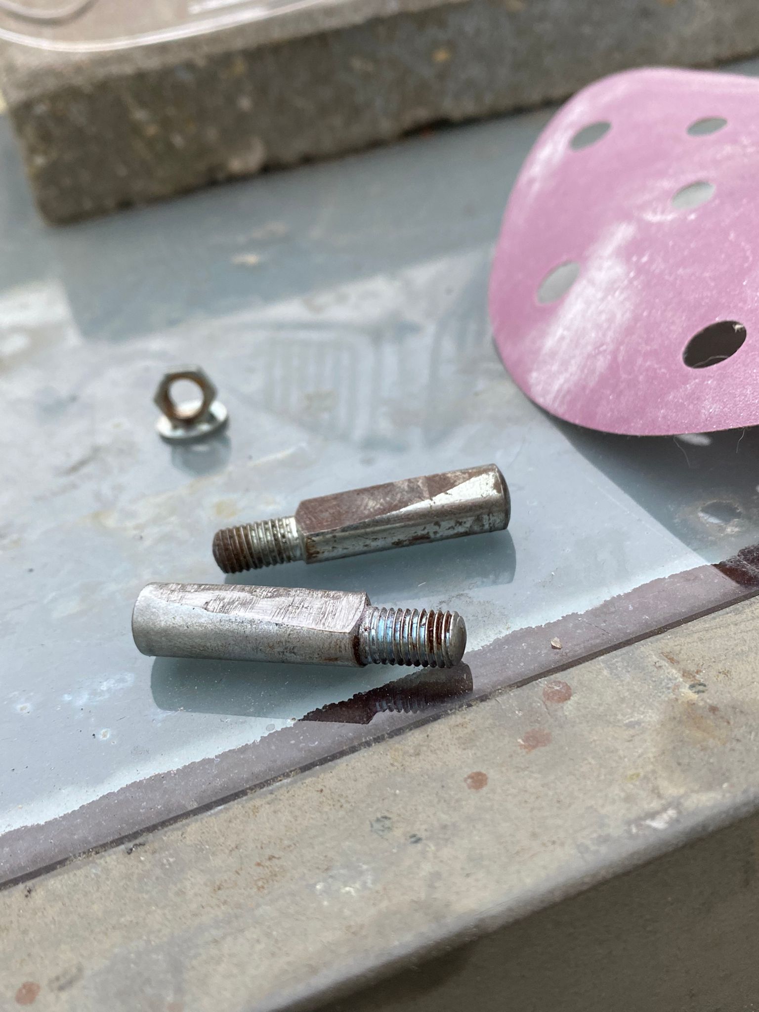

Deze avond de fiets even fietsend gemaakt. Was nog even prutsen met de crank spietjes. Die heb ik er nadat ze op maat waren geslepen vrij strevig met de hamer in geklopt. De fiets rijdt nieg onaardig maar blijkt voor mij feitelijk te klein een 70 cm toerfiets zal meer passend zijn. Ik heb zo een maar die is uit de jaren tachtig en al niet helemaal model toerfiets meer Peerless 28 x 1 5/8 x 1 3/8 banden.
Freek
Freek

Freek,
Omdat “vrij stevig” en “kloppen” mij wat tegenstrijdig klinkt:
(mogelijk ten overvloede) mijn methode om spieen te plaatsen:
1 schoonmaken van de contactoppervlakken
A trapas rondom inclusief spievlak
B spie
C asgat en spiegat van de crank
2 passen met de achterkant van de spie aan beide zijden van de crank (sommige cranks hebben aan de ene kant een groter gat dan aan de andere)
3 alle contactoppervlakken invetten
4 de spie zo ver mogelijk met de hand plaatsen (dan voel ik beter of het soepel gaat)
5 als het draadeinde niet (ver genoeg) uitsteekt, spie verwijderen en vijlen en opnieuw passen
6 als het draadeinde uitsteekt, de ring + moer er handvast op draaien
7 spie zachtjes aantikken terwijl ik de moer met een moersleutel handvast iedere keer zonder kracht een slagje geef als die meegeeft, tot die niet meer meegeeft.
8 Een heel klein beetje natrekken

Dan zit ie misschien iets aan de stevige kant
. Het is nou ook weer niet zo dat ik er lomp op ben gaan meppen of aan het moertje met mijn volle gewicht ben gaan hangen. Ik heb ze zo goed mogelijk pas gemaakt op een slijpsteen en nog wat na geschuurd op één schuurpapier korrel 80 de spie heen en weer bewegen om nog wat te vlakken. en had er wat kruipolie om voor het glijden.
