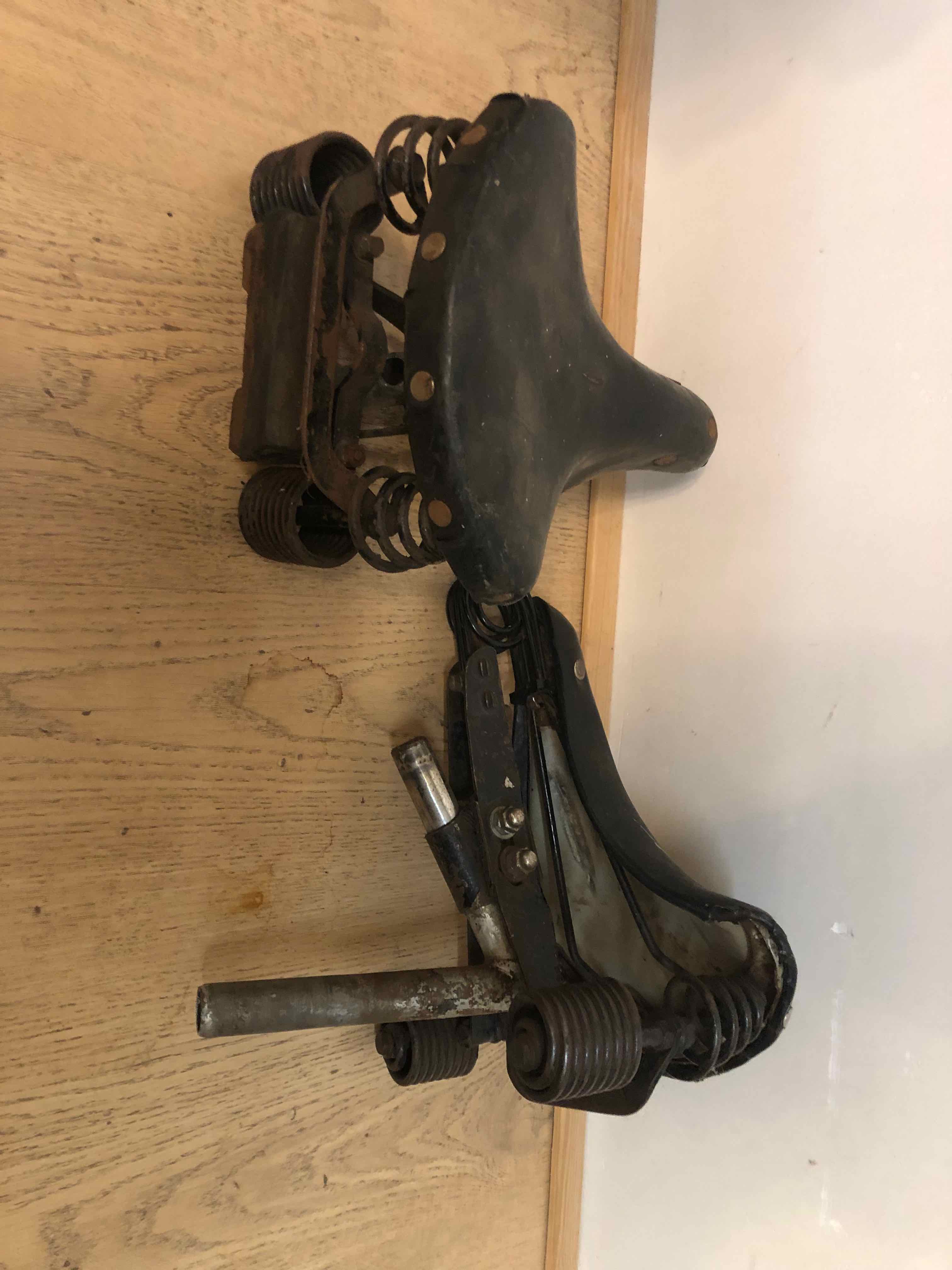

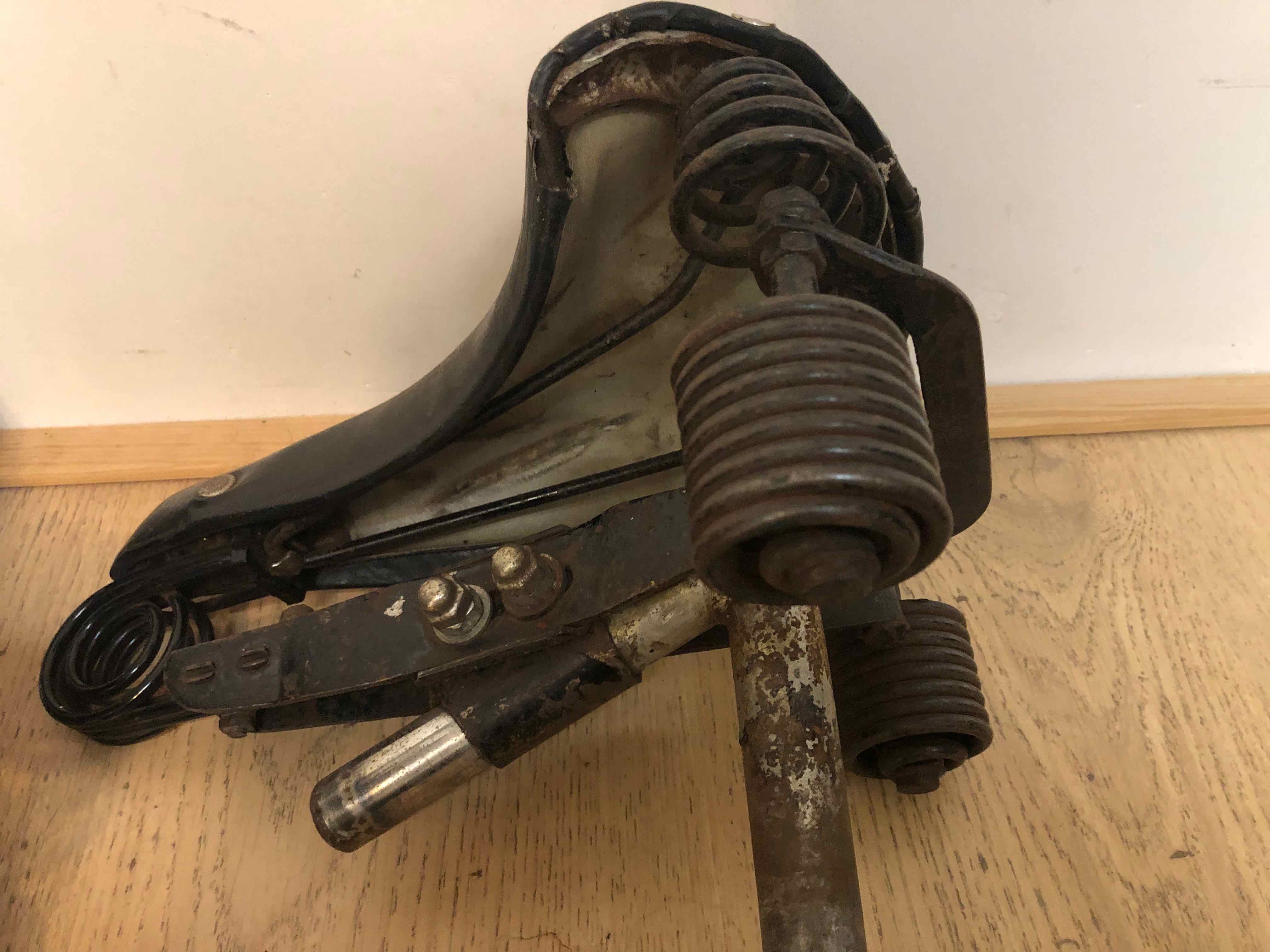

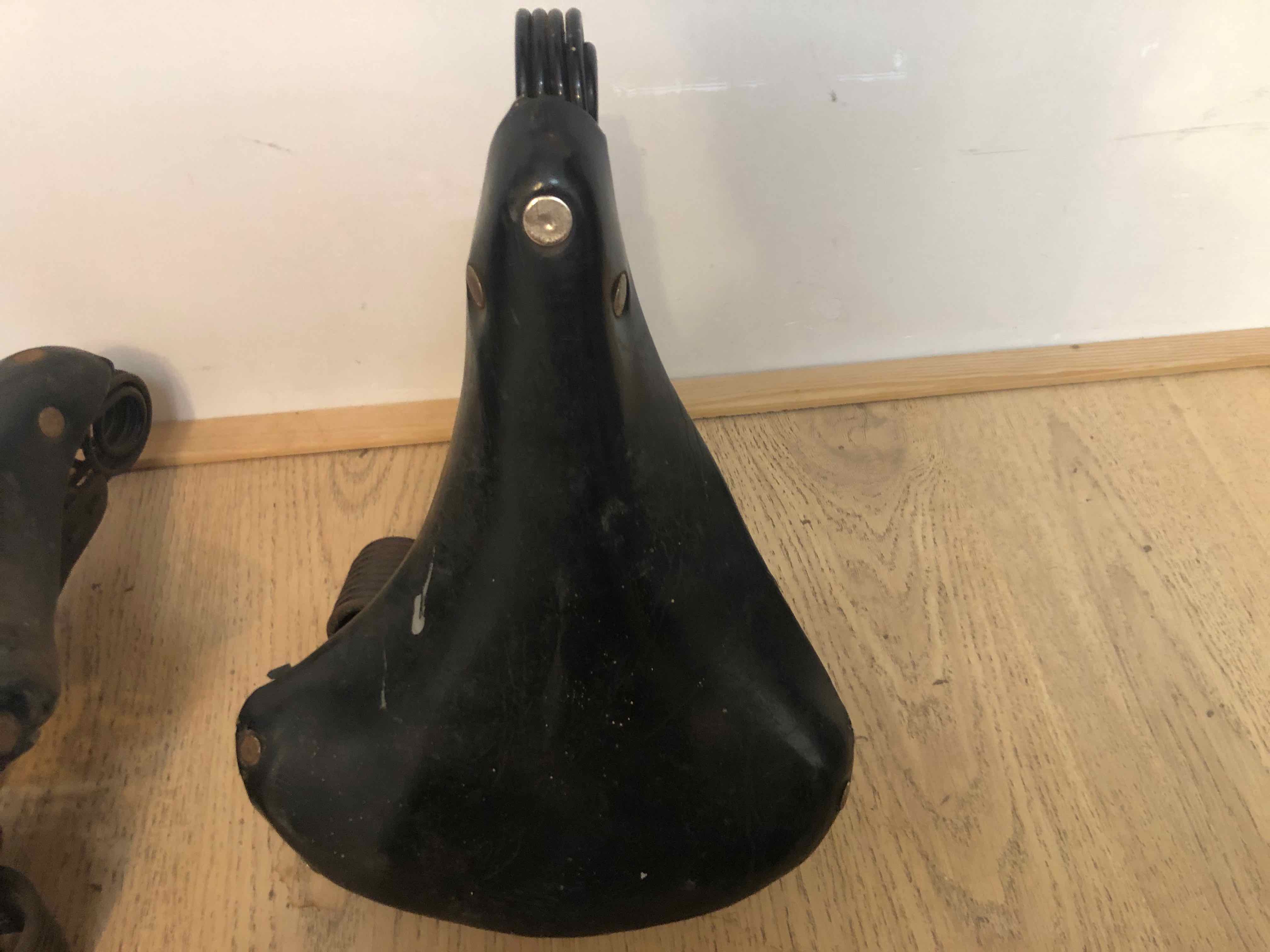

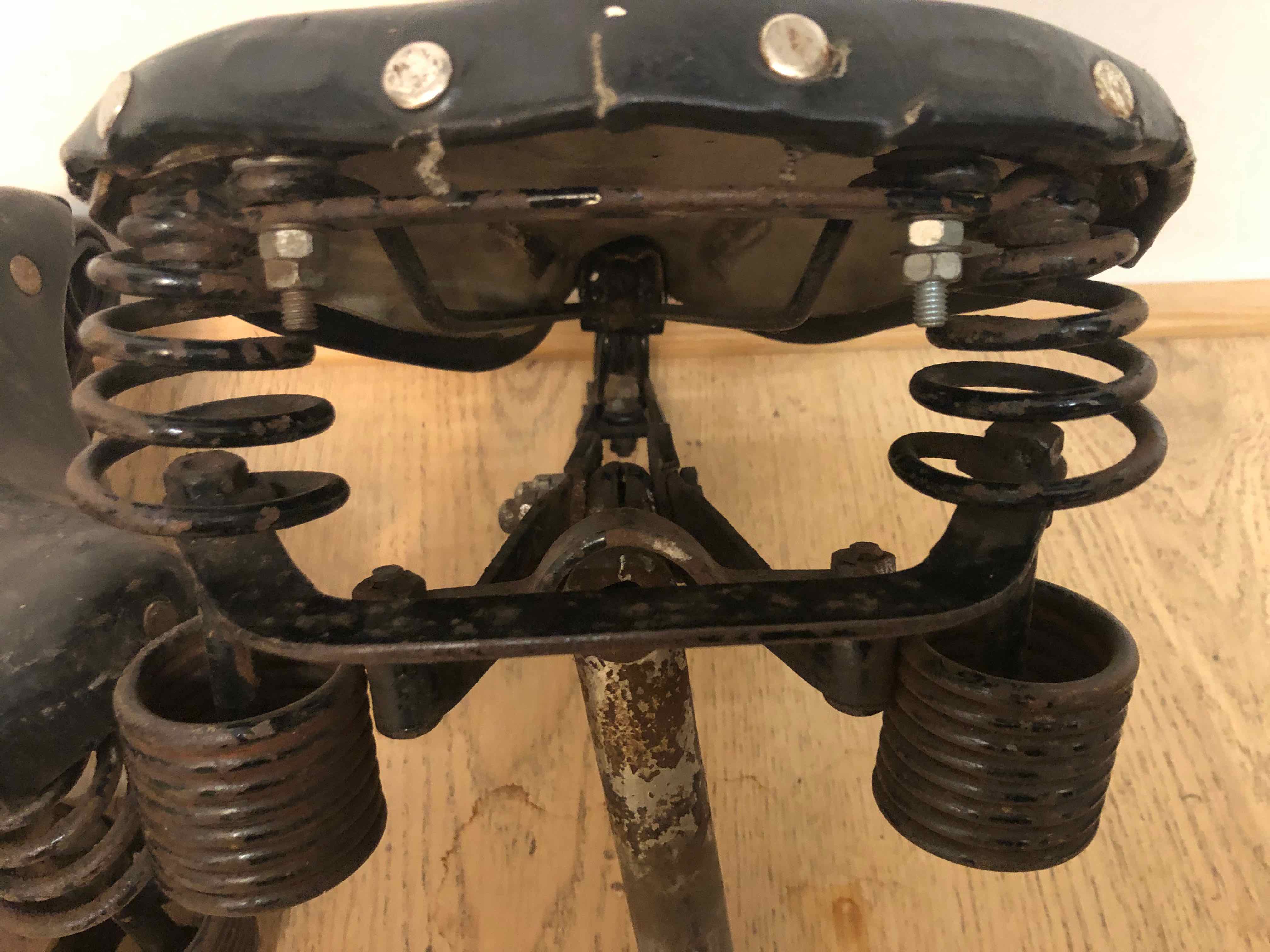

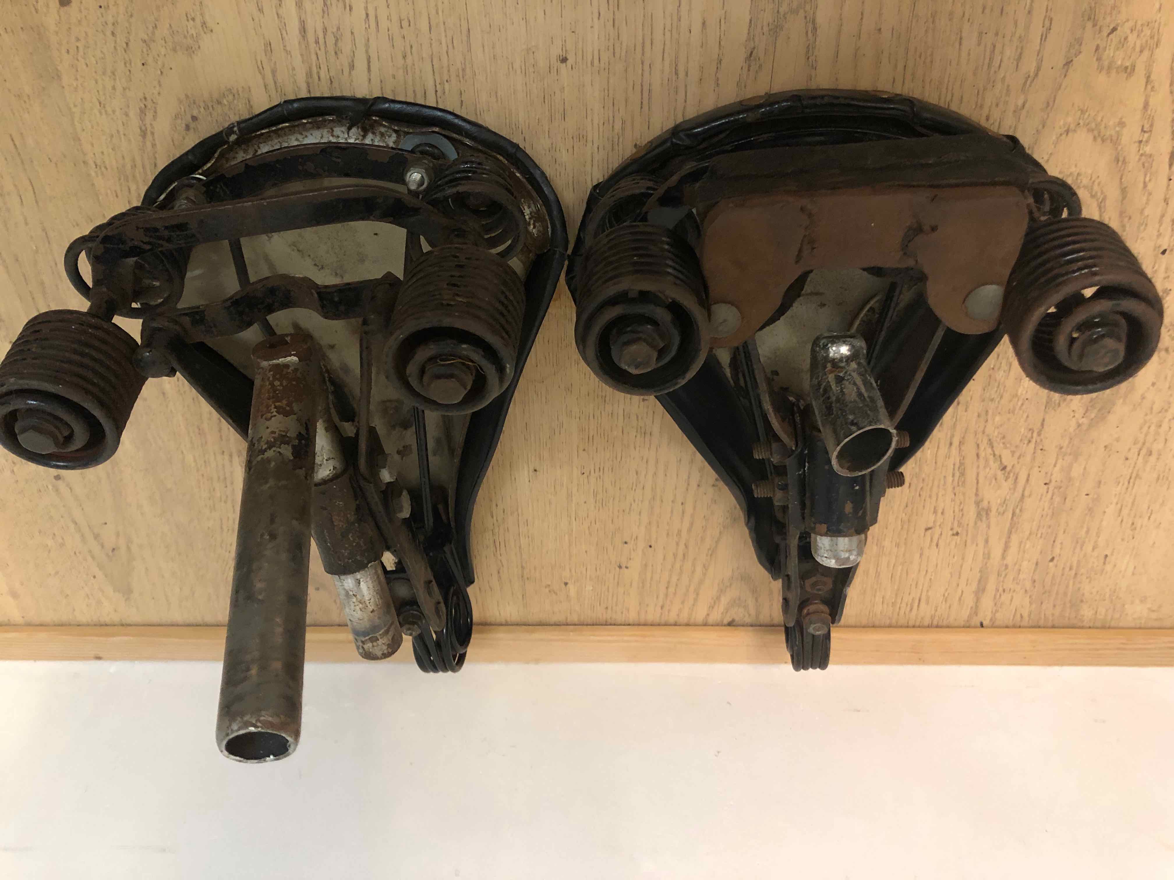

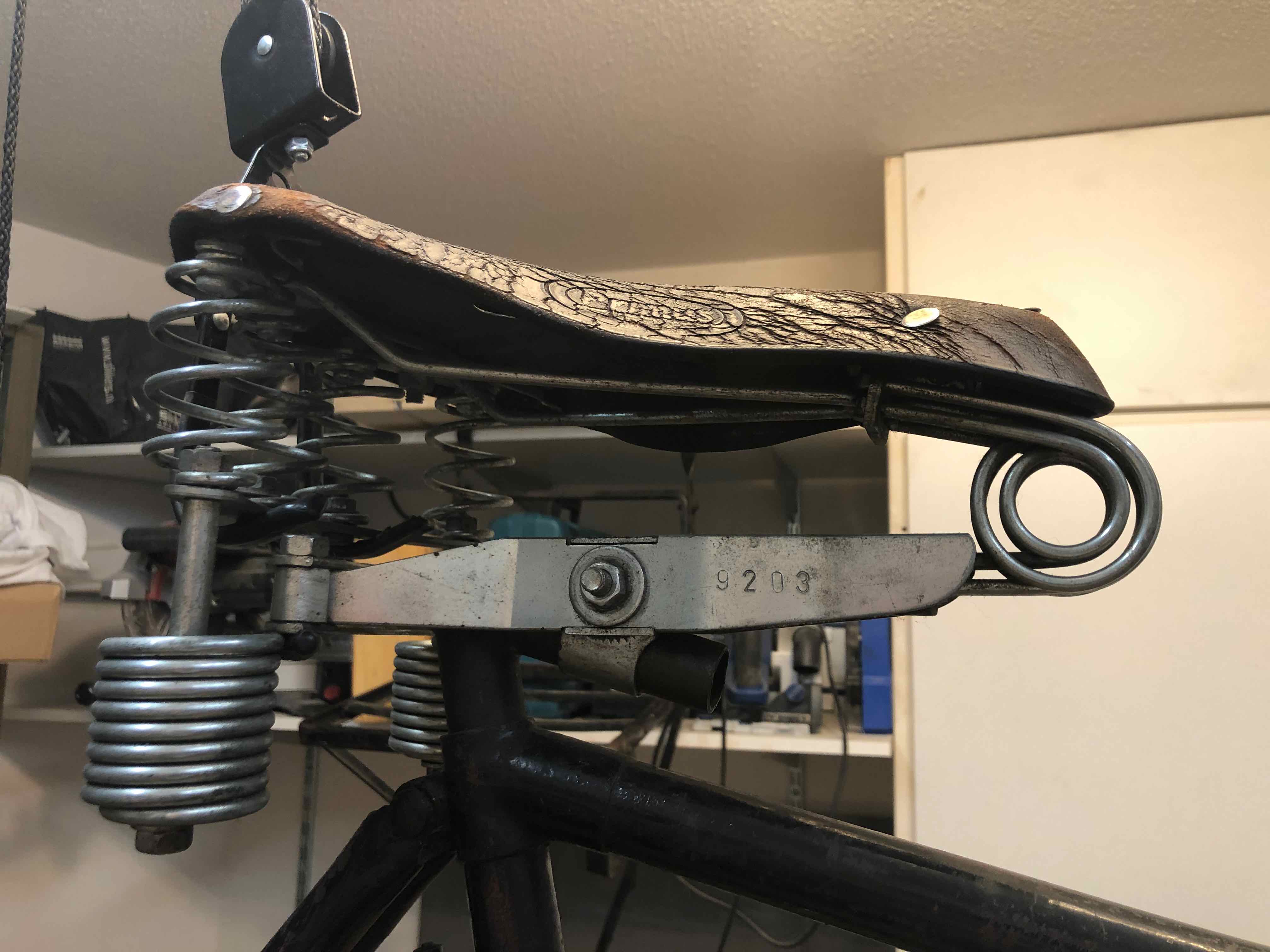

ik heb wel een vraag over zadels. Ik kreeg er 3 bij deze fiets.
Gemonteerd was een Lepper Primus, enkele strop dubbele veren. Nummer 9203.
Bijgeleverd werden twee nagenoeg identieke zadels met dubbele strop, ook dubbele veren maar geen enkel merkteken te vinden.
De gebruiker van een van die zadels was blijkbaar een gewichtig man want er is een extra brug met rubber stootblok onder geknutseld.
Mijn vragen:
- herkent iemand de beide zadels zonder merkaanduiding?
- welk zadel is het meest passend op de Burger transportfiets uit 1935?
Jan Woldman
Berichten: 1913
Re: Welk merk en bouwjaar transportfiets?

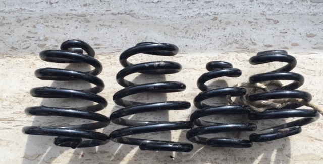

Dit zadel zou zo maar een Lepper kunnen zijn. Zeker weten doe ik het niet maar het onderstel ziet er uit als van Lepper.
De twee taps toelopende drukveren zijn voor ‘gewichtige personen’. Die zijn veel stugger dan veel andere veren die meestal gemonteerd werden.
Ik heb toevallig twee NOS setjes gevonden en kwam er daardoor achter dat ze erg stug zijn. Het fietst overigens wel lekker omdat het een direkt contact met je fiets oplevert.
Burgers zelf monteerde zadels van KNOOP.
Het is geen wet van Meden en Persen maar de zadelstrop zit meestal andersom. Boven het dwarse gedeelte van de zadelpen in plaat van er onder.
Dit zijn twee setjes. Een voor een zadel van een transportfiet en een set voor een zadel voor een toerfiets.
De kleinere veren zijn stugger dan de grote.
Berichten: 1928
Re: Welk merk en bouwjaar transportfiets? Burgers.
Woldman schreef: 6 apr 2023, 18.48 Mijn vragen:
Dat zijn Lepper transport zadels. Het modelnummer kan ik even niet zo snel achterhalen, ze hadden nogal wat verschillende modellen. No. 211 komt in de buurt, maar die is maar met enkele strop geloof ik.
Het zadel dat er op hoorde staat op de vorige bladzijde in deze discussie. Ook hier is een voorbeeld te zien: https://www.transportfiets.net/2022/04/ ... ort-zadel/
Van de zadels die je hebt, zou ik in ieder geval niet de Primus erop zetten. Die is te nieuw. De andere kloppen wel kwa leeftijd, en zijn ook bedoelt voor transportfietsen.

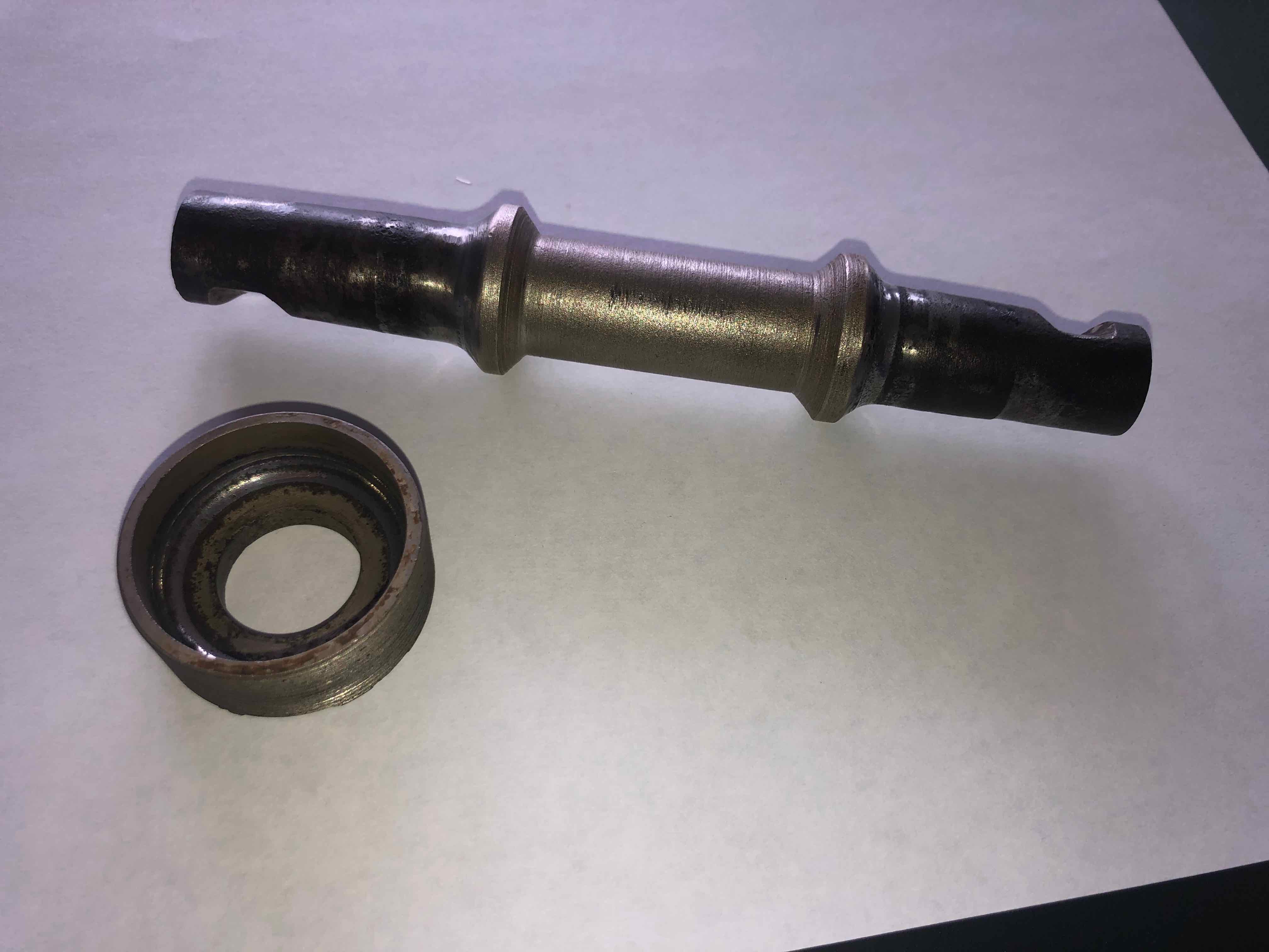

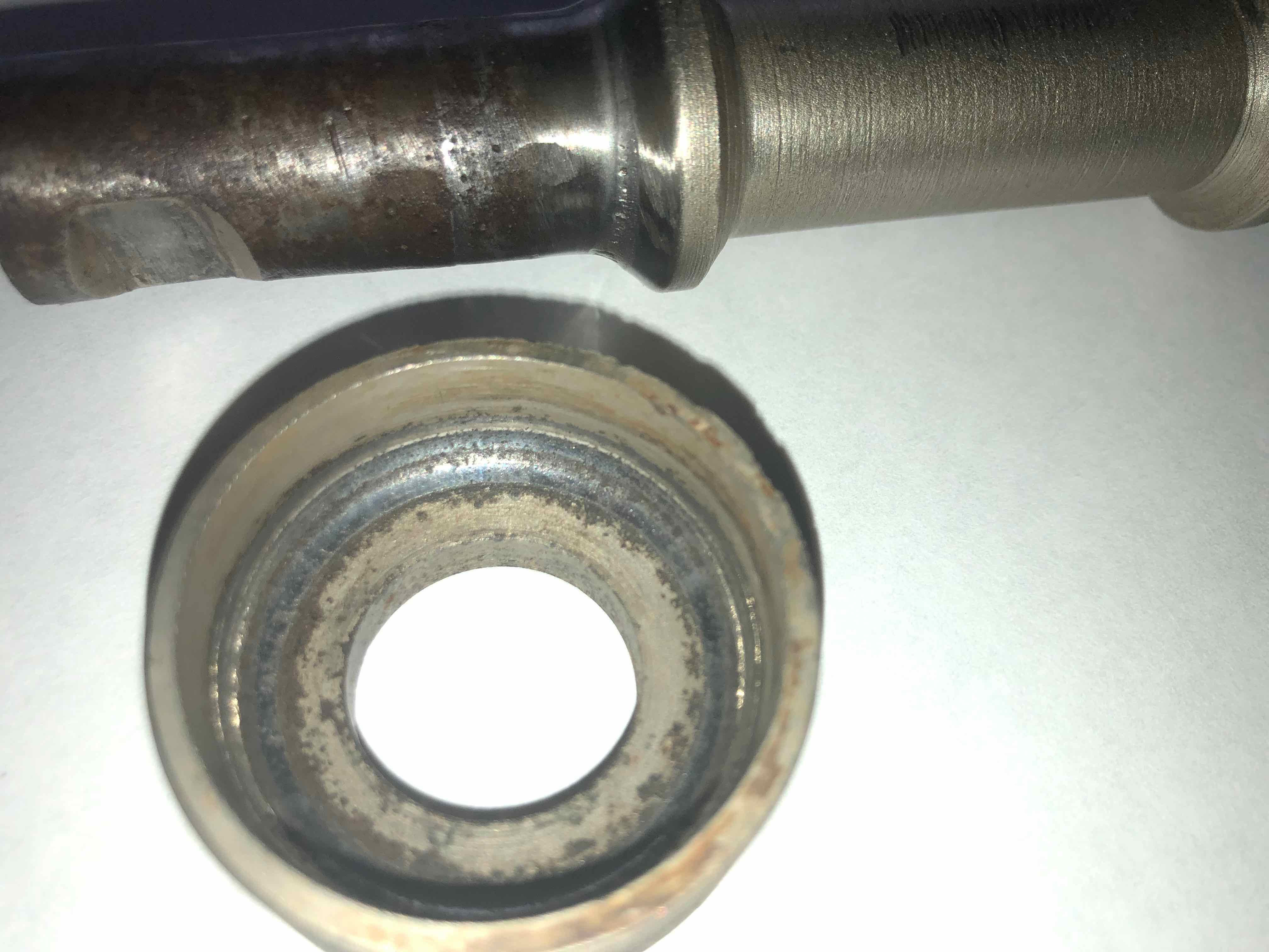

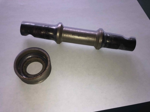

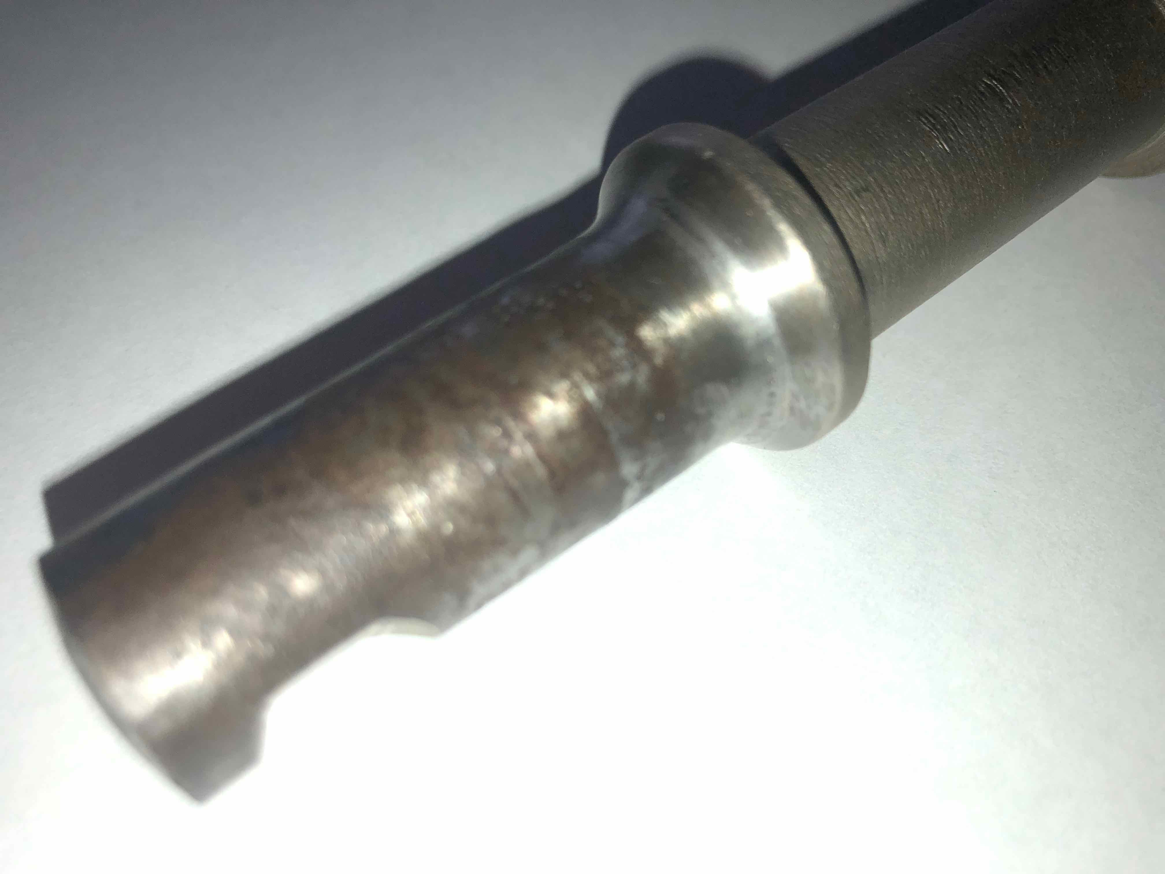

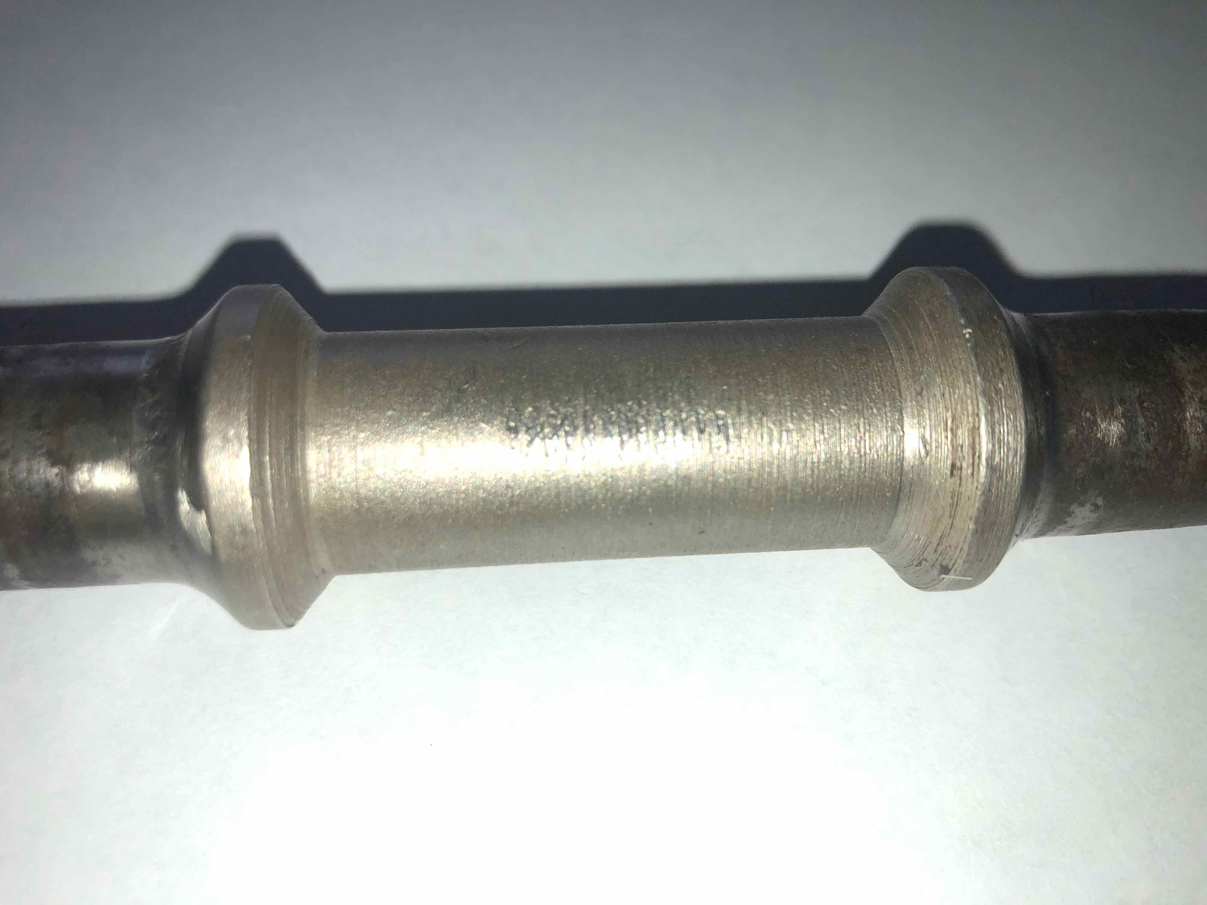

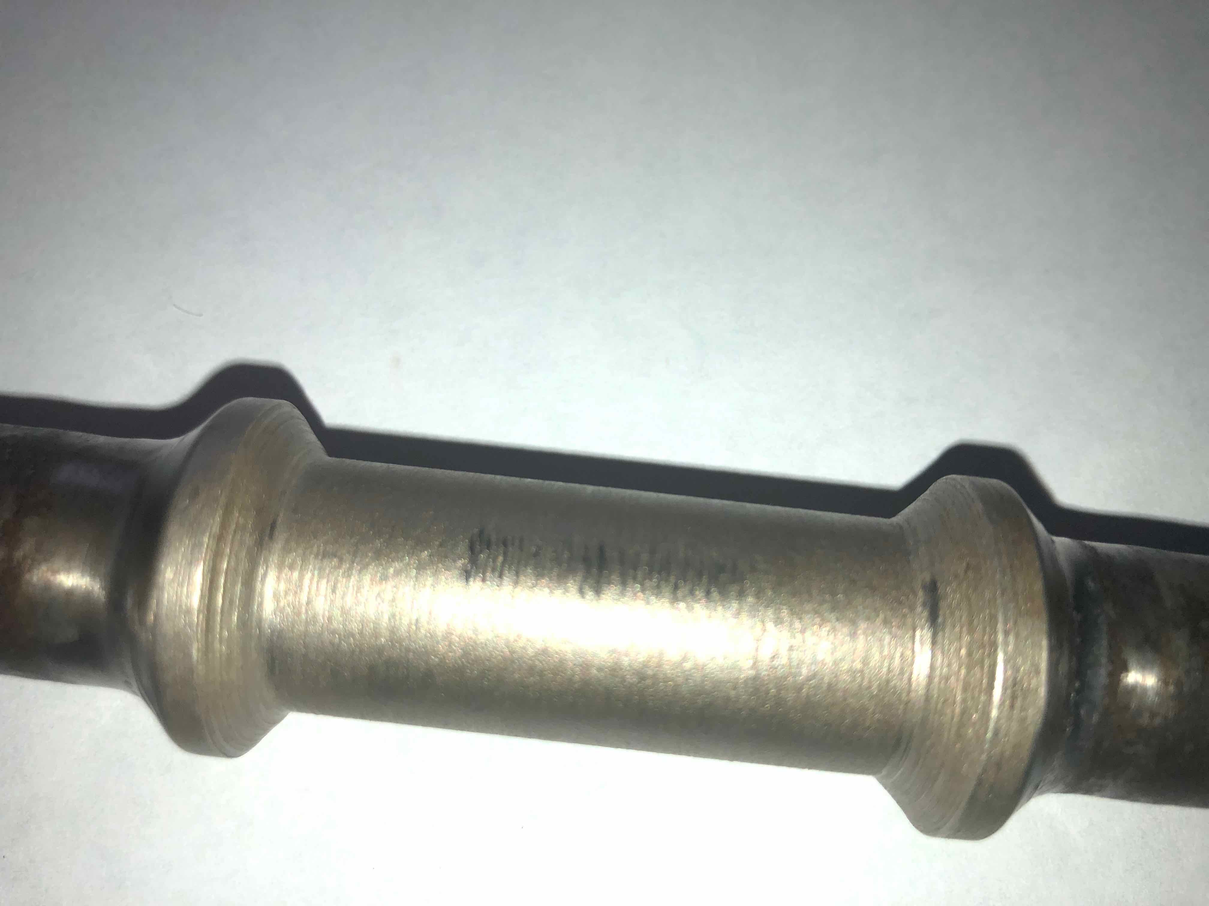

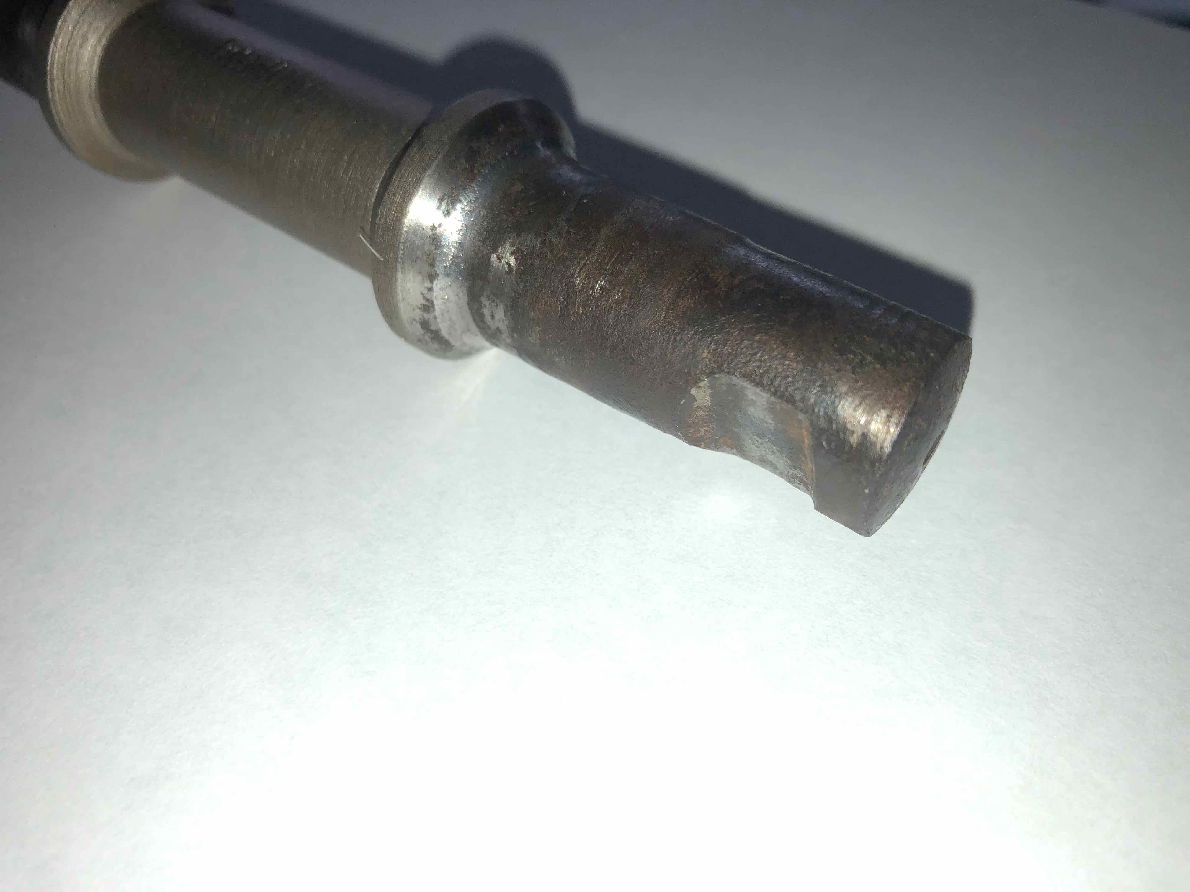

De trapas van de Burgers transport uit 1935 is er uit.
Op verzoek van Charles hier wat foto's.
Ik zie geen merktekens o.i.d. Helaas dus geen "B driehoekje D" zoals op de crancks.
Wel tegenover elkaar wat parallel verlopende streepjes, ik denk een artefact veroorzaakt door een tang of ander gereedschap.
De cup is de linker, de rechter krijg ik er met geen mogelijkheid uit.

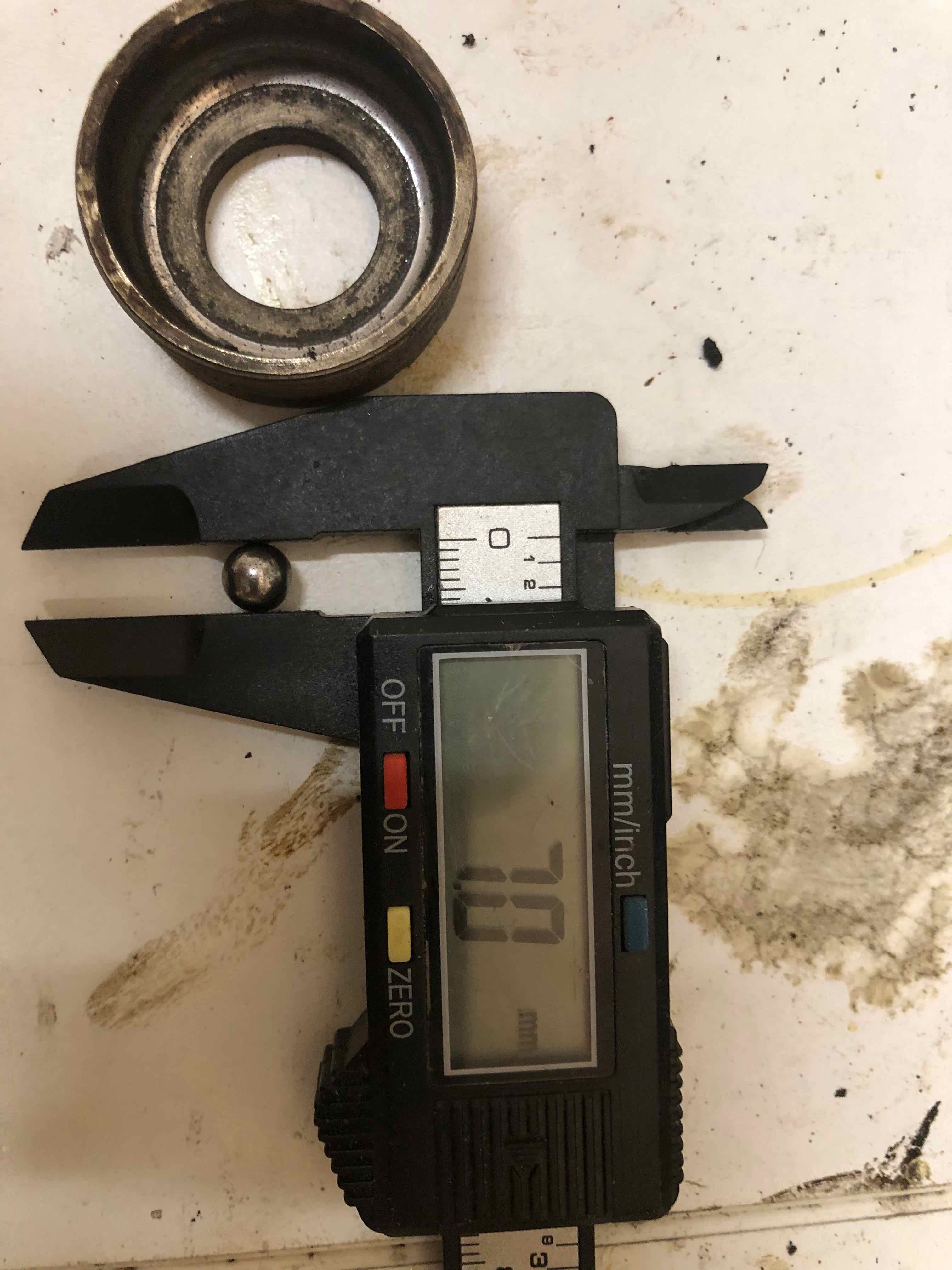

en als laatste detail de maat van de kogeltjes, 9/32 dus.
