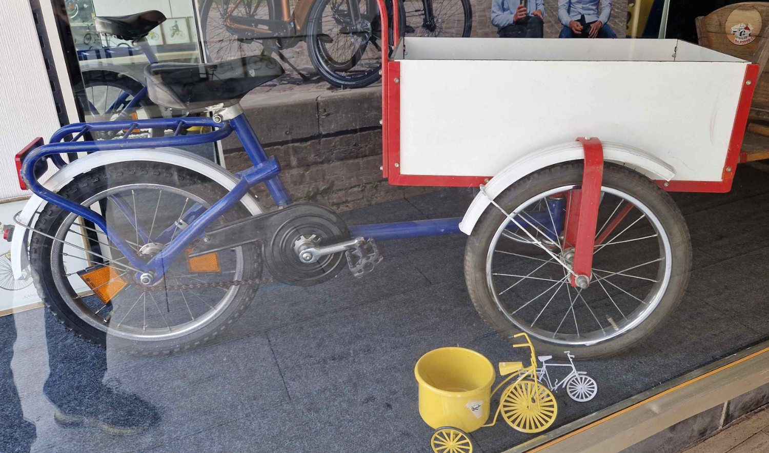

Deze kwam ik vandaag tegen.
Leuk toch.
Er worden toch nog leuke dingen gebouwd in Nederland.
bakfiets mini.jpg (274.03 KiB) 5597 keer bekeken

Leuker dan een skelter?
In de tijd dat de kinderen echt jong waren zou ik een bakfiets leuker dan een skelter vinden.
In diezelfde tijd dat ik kind was kwam ik met regelmaat in de plaatselijke LTS.
Ook het metaal en laslokaal was ons terrein.
Daar hingen toen prachtige buizenframes van skelters aan de muur.
Mooi van vorm en heel mooi met messing hardgesoldeerd.
Het is maar hoe je het ziet als kind of als ouder.
De bakfiets was mooi gemaakt, netjes.
De skelter sprak toen meer tot de verbeelding.

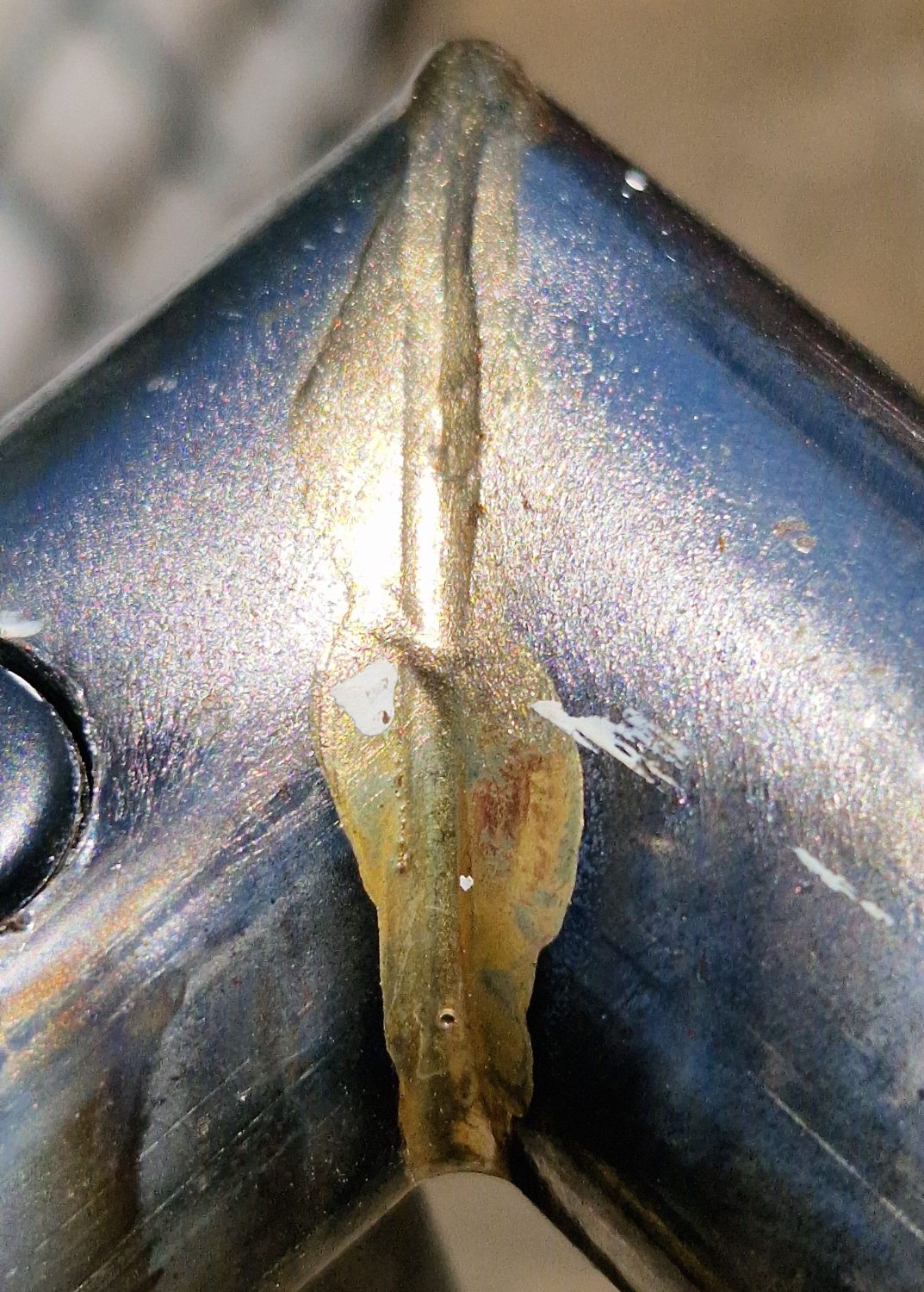

Stalen buis met Messingdraad Tig gelast.
las 1.jpg (325.11 KiB) 5367 keer bekeken
las 2.jpg (357.73 KiB) 5367 keer bekeken
Mooi aan en in gevloeid.
Hier was het Messingdraad 60-40-Lasbrons
Kan ook met Messing-Nikkel draad 10% Nikkel-Nikkelbrons

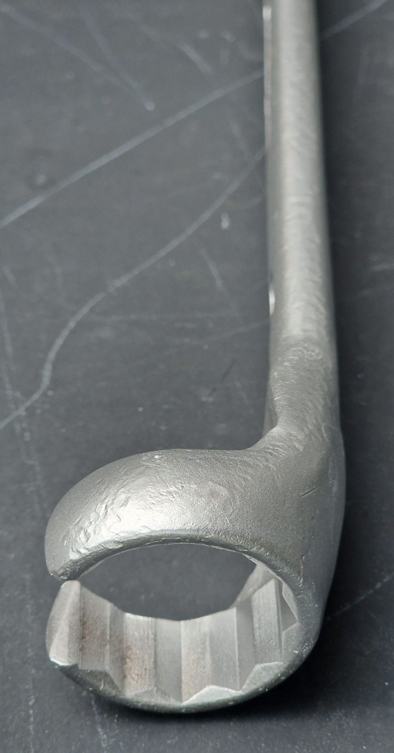

Gereedschap maker.
50% 2.jpg (119.39 KiB) 5303 keer bekeken
50% 3.jpg (104.93 KiB) 5302 keer bekeken
50% 1.jpg (97.49 KiB) 5302 keer bekeken
Heetstoken, ombuigen, smeden, koelen, afwerken.

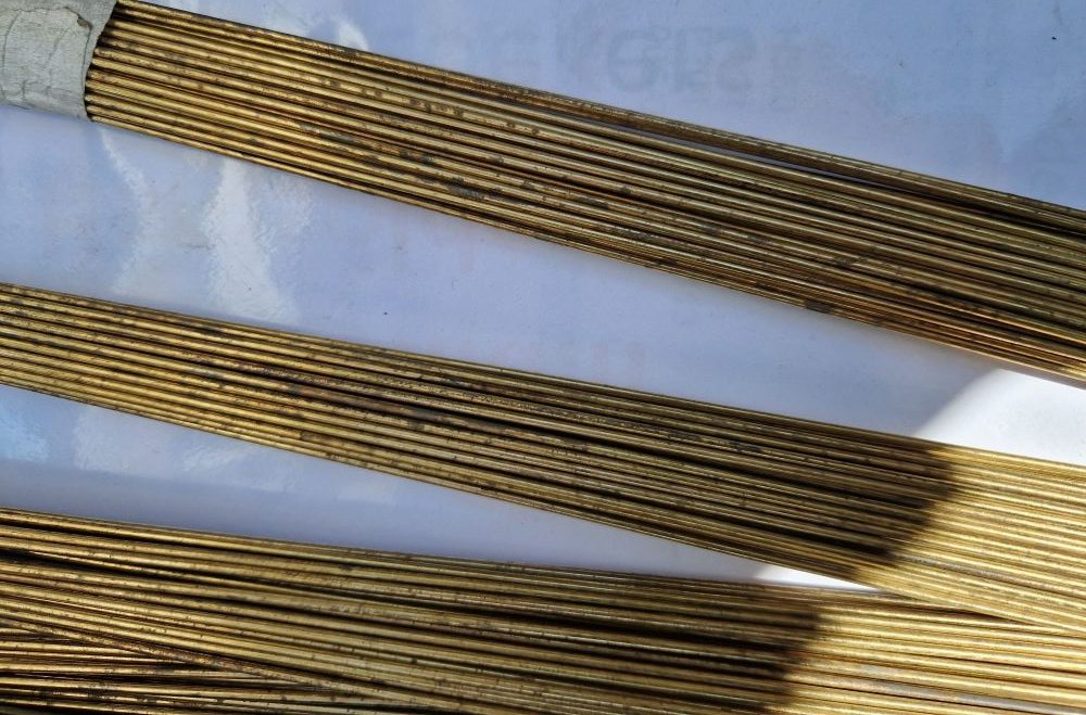

Over vier weken
Over vier weken doe ik nog een workshop voor de bezoekers bij een open dag.
Hardsolderen aluminium, staal, gietijzer...
Messing hardsoldeerdraden op de foto.

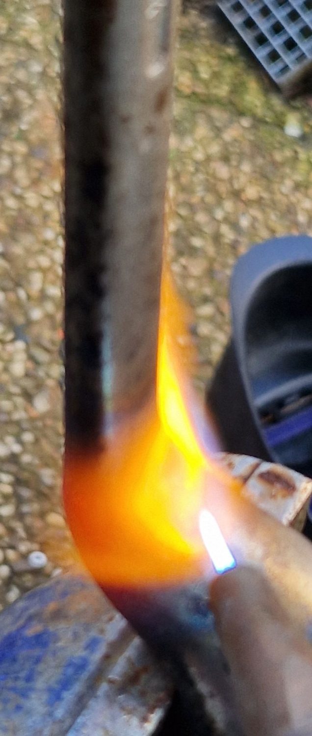

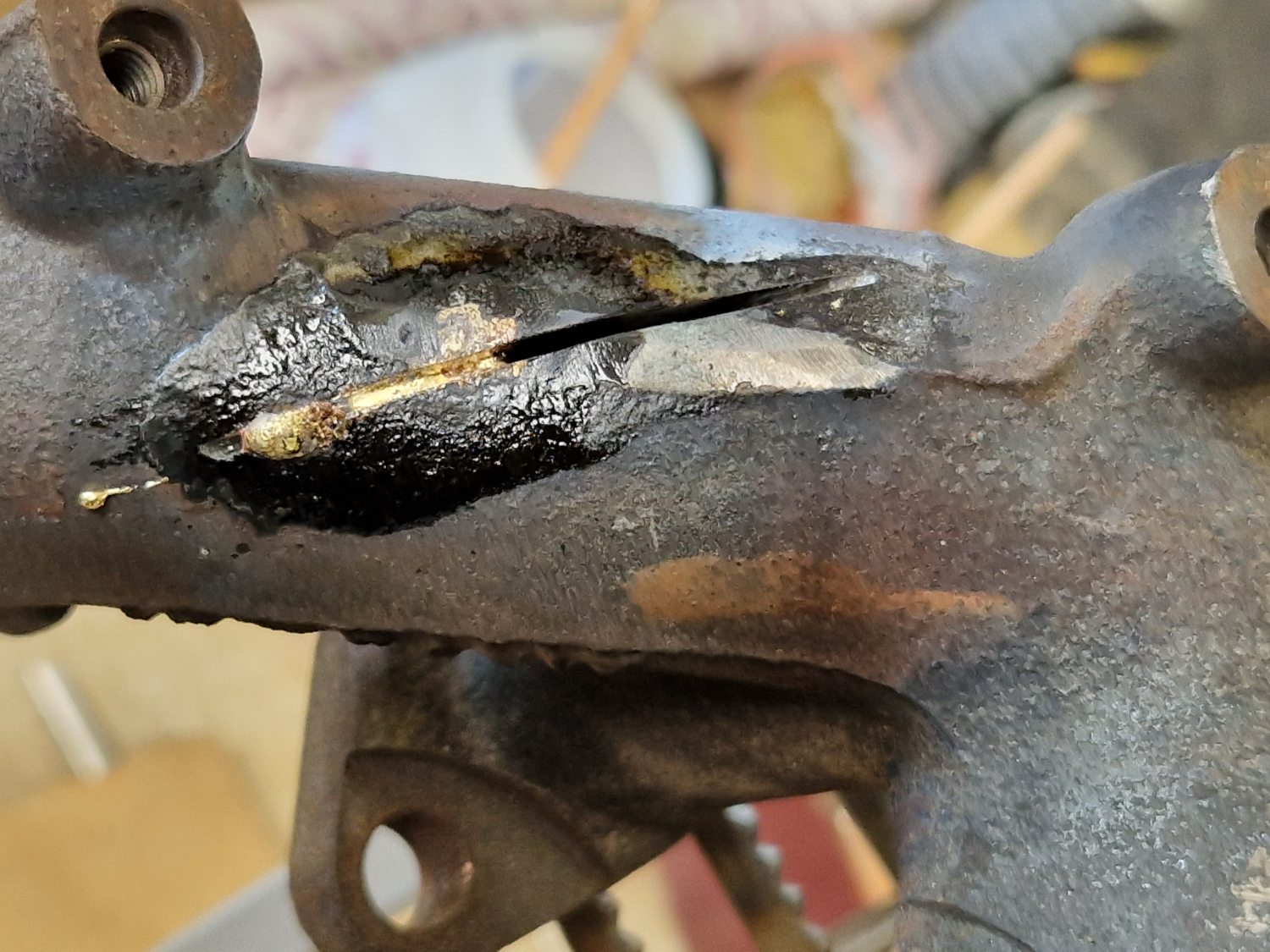

Fiets frame
Deze week nog eens een gewoon Nederlands frame uit elkaar gehaald.
Ik schatte het frame op 25 jaar.
Voordat ik eraan ben gaan zagen zag het er nog netjes uit.
Heet stoken uit de lugs trekken.
Veel hitte en enig geweld gebruikt.
Toen liet de messing soldering dan toch maar los.
Het was geen openbaring wat ik daar zag.
De capillair was niet helemaal gevuld met soldeer.
Messing is geen echt capillair soldeer.
Lugs soldeer je beter en helemaal vol met 55 % zilver.
Stompe solderingen met messing of nikkelbrons.
