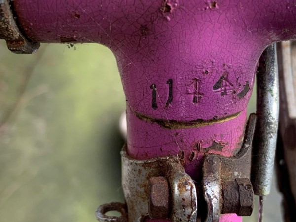

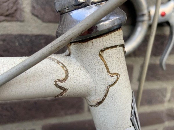

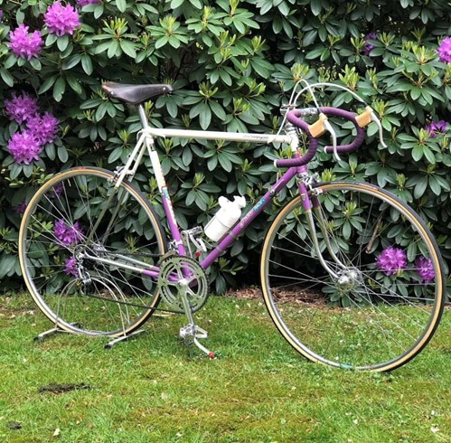

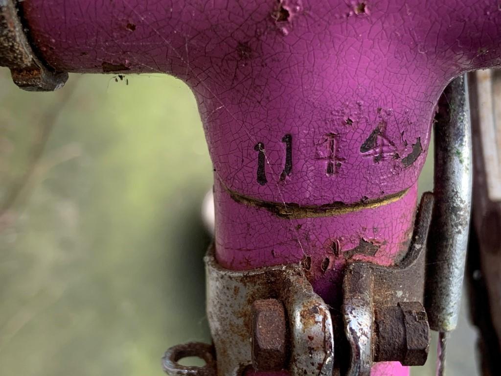

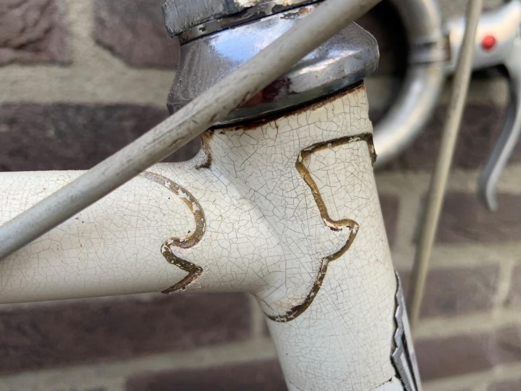

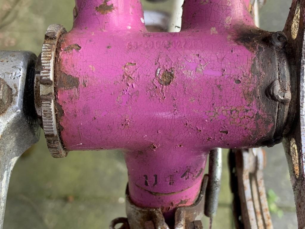

1144 moet dus van later zijn, indien (e n zo lijkt het) een opvolgende reeks. De opvallende kleurencombi heb ik al eens vaker gezien, van Evert van de Beek. :D De vorkkroon bij die van Loco-Motief is er een Ekla-D. Niet gebruikelijk op een Jabo. Maar veel framebouwers gebruikten vaak wat er in het schap lag.... :D

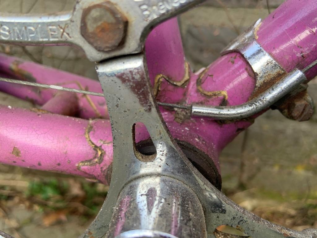

marco verbaant schreef: 6 mar 2024, 18.20 1144 moet dus van later zijn, indien (e n zo lijkt het) een opvolgende reeks. De opvallende kleurencombi heb ik al eens vaker gezien, van Evert van de Beek. :D De vorkkroon bij die van Loco-Motief is er een Ekla-D. Niet gebruikelijk op een Jabo. Maar veel framebouwers gebruikten vaak wat er in het schap lag.... :D
Klopt Marco.
Dateren blijft lastig.
Ik heb een locomotief uit begin 60 staan daar zijn gedeeltelijk de zelfde Lugs in verwerkt als in de roze Jabo van mij.
Op de foto’s kan ik het niet goed zien TonTon!
Maar zijn bij jou de zelfde Lugs gebruikt.
Omdat de nummers redelijk bij elkaar liggen.

Loco-Motief schreef: 6 mar 2024, 18.35 Klopt Marco.
Behoudens dan de vorkkroon, die is op mijn Jabo (e.v.a.) geen Ekla-D. Bertus Slesker (Locomotief-later Gazelle) gebruikte vooral in zijn Amsterdamse periode deze vorkkroon wel. En twee verschillende typen lugs, voor en achter verschillende types Nervex
Klopt Marco.
Ik zal na mijn vakantie wel foto’s maken, zowel van de rode als de paarse JABO die ik heb👍
