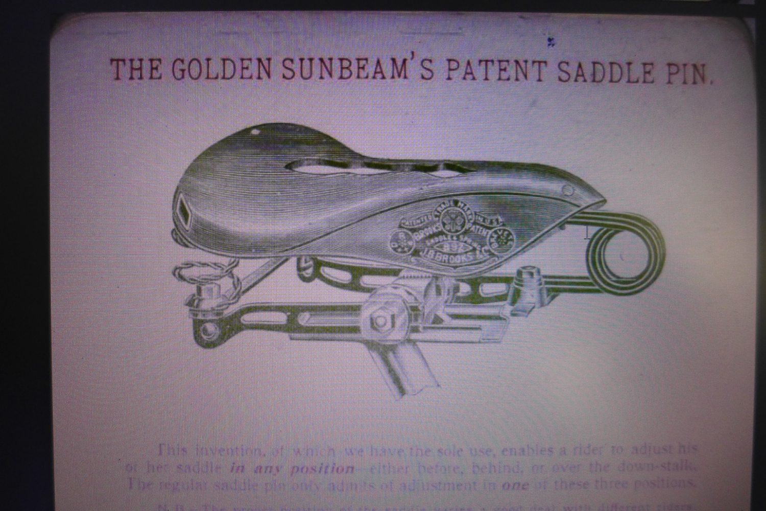

Gaaf dat zadel! Ik wist wel dat er 'iets' niet klopte, ik herkende het Sunbeam patent maar daar hadden ze dus een Brooks zadel op gemaakt...
Mooi dat het zo weer goed terecht komt!
Berichten: 2759
Re: Singer, overgangsmodel van rond 1898
Nou, Sunbeam werkte wel met Brooks. In die zin klopt het wel.
Ook in de tekening ziet de constructie er eigenlijk precies zo uit als wat bij het zadel zat. Het enige en ook wel raadselachtige is dat er geen goede fixeerbare hoekverstelling in het systeem zit.
Het zadel zou zondermeer achterover zakken als je er op gaat zitten. Alsof je versleten vertanding hebt als bij een normaal zadel.
Ik bewaar het wel, die vreemde Sunbeam zadelbuis. Misschien wordt het nog een keer duidelijk.

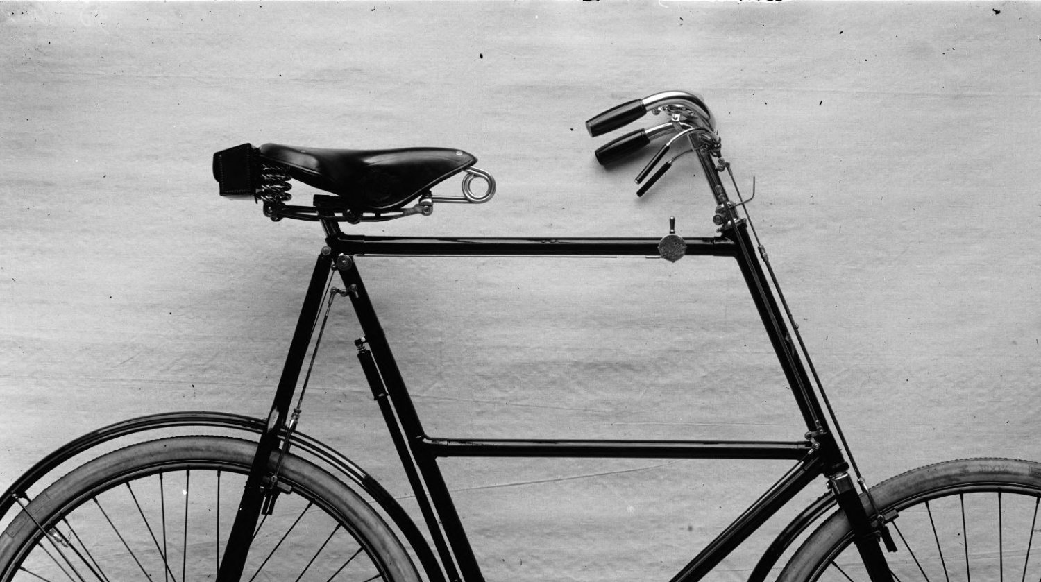

Het is inderdaad een flink zadel, Jos.
Brooks had ze regelmatig in verschillende maten meestal in die stappen.
Of dat met dit type ook is weet ik niet. De BB75 van de beeldbank en ook uit jouw boek heeft zo`n zelfde type zadel.
Mogelijk iets doorontwikkeld. Onderaan bij de neusveer ziet het frame er iets anders uit.
