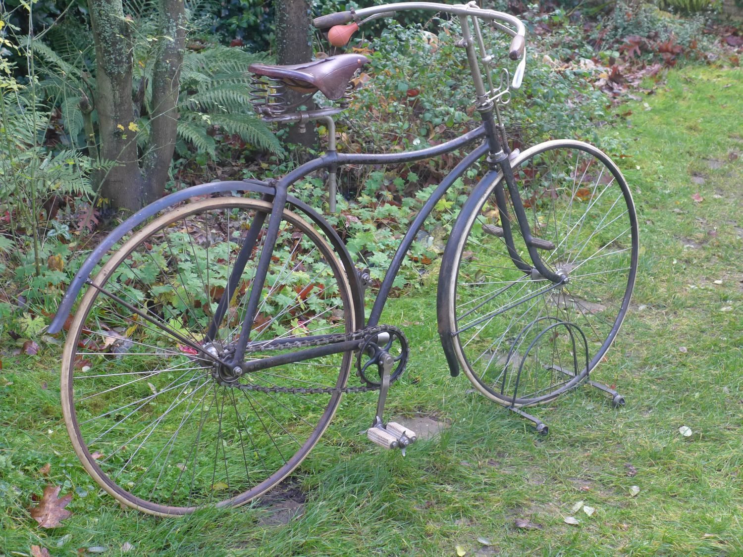

Ik geloof dat het mee gaat vallen Marten.
Ik las in de catalogus: ''no malleable iron exept the lower chainwheel'' en had aangenomen dat daarmee gietijzer bedoeld werd.
Ik zie nu dat de vertaling smeedbaar ijzer is wat natuurlijk een erg goede uitkomst is. Dat kan ik wel lassen of solderen na gelang de passing tussen tandwiel en binnenwerk. Eerlijk gezegd zag het er ook niet uit als gietijzer wat inderdaad wat grijzig is en zeer makkelijk te vijlen.

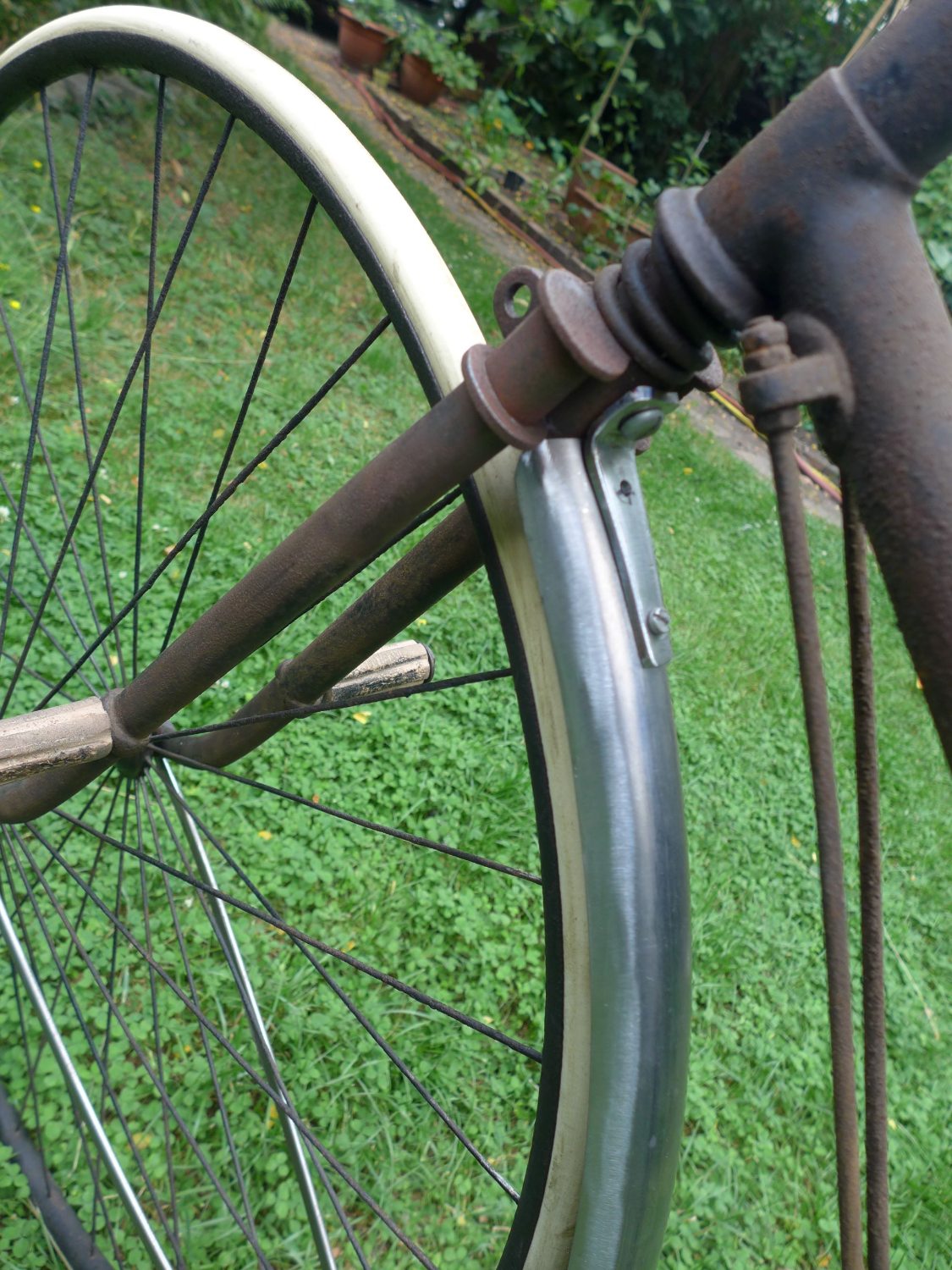

het voorspatbord is klaar op de klinknagels na. Altijd weer een gestoei om de spatbordbeugel symmetrisch en passend te krijgen.
De uiteinden bij de as heb ik rond gesmeed na eerst de helft van de hoogte van de strip af te hebben gehaald.
Dat is toch wel wat ''echter'' dan er een revet er voor aan te lassen.
Wel top dat ik een andere Quadrant heb kunnen lenen voor de maatvoering . Dat scheelt een hoop aan fantasie uitvoering.
Het zadel had ik al eens gemaakt voor deze CMC Club Safety maar bleek beter op de Quadrant te passen.
P1030805 CMC club.JPG (530.77 KiB) 35568 keer bekeken

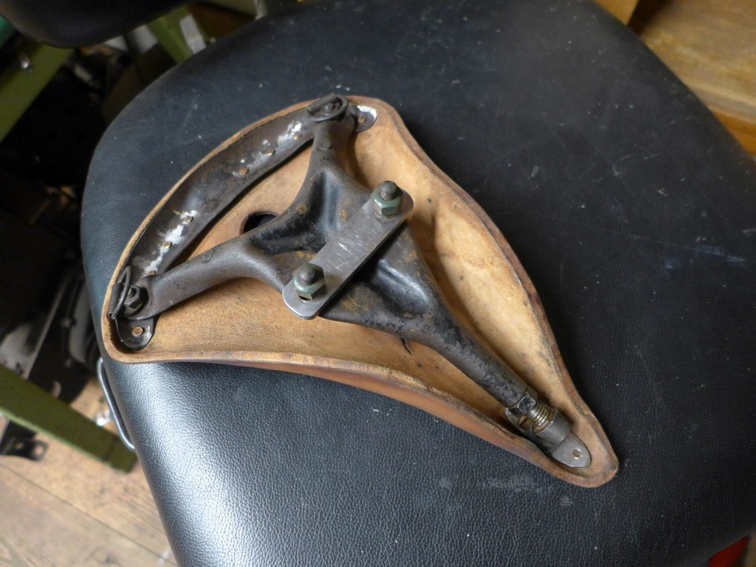

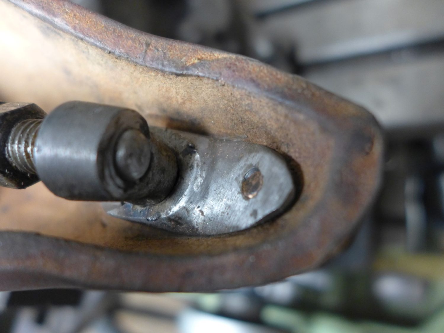

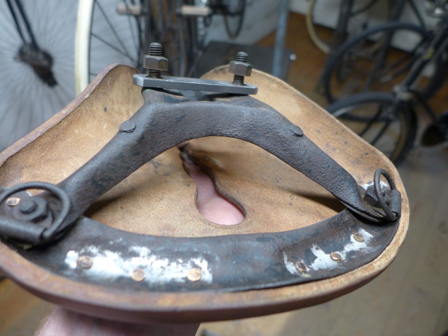

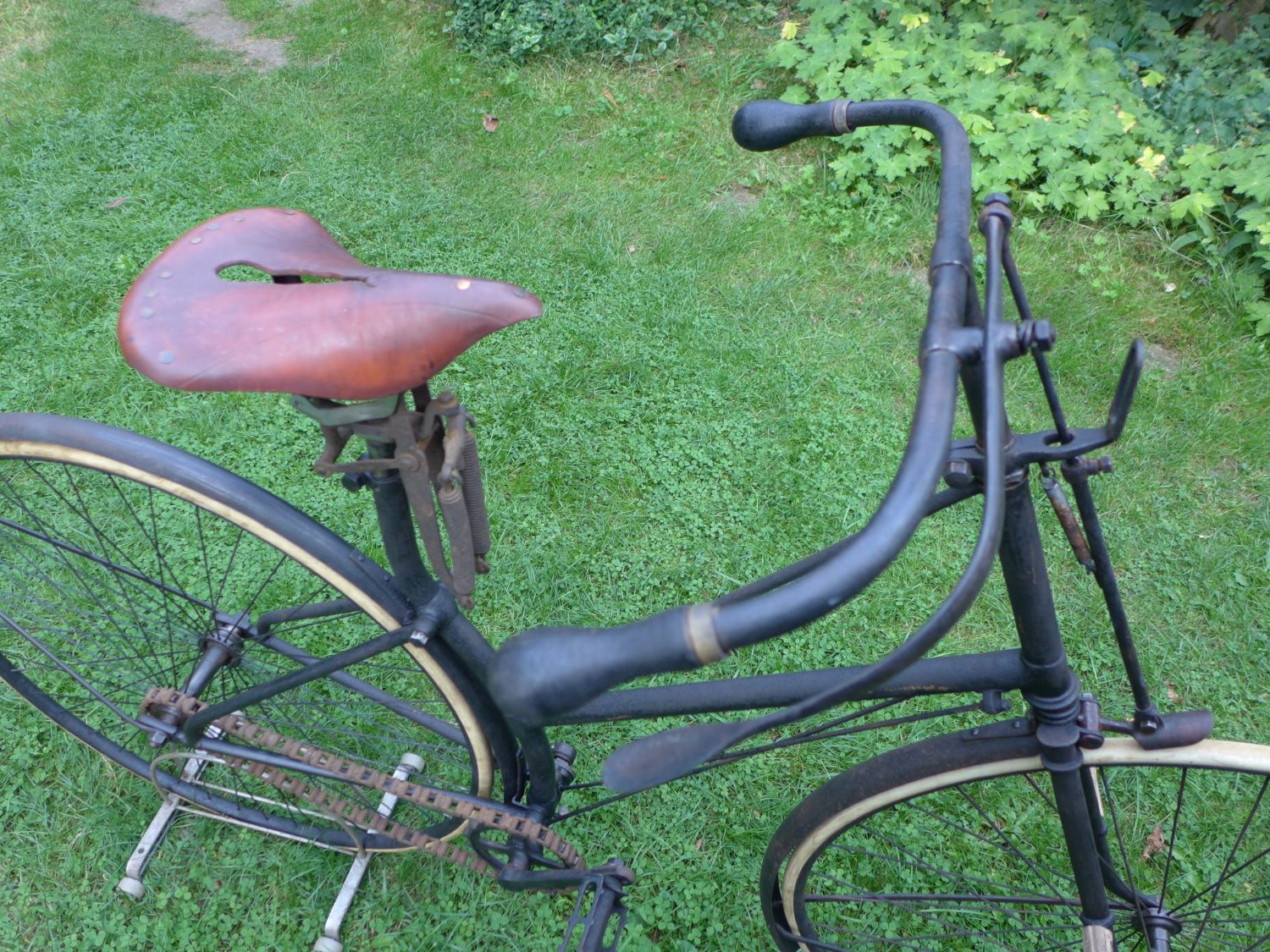

Zadels zijn altijd een schaarste maar opeens had ik er twee. Het onderstel komt van de ''kofferbakverkoop'' van de jaarvergadering. John Graal had `m bij. Dat zijn altijd welkome verassingen.
Het type zadel op deze fietsen (met veersysteem) is voor de hoge bi . Het omklemt de platte zadelveer waar een safety zadel echt een strop heeft voor een ronde stang van meestal rond 16 mm en spiraalveren in de meeste gevallen.
Het zadel veer systeem is nog wat rammelig dus de assen dien ik te vervangen door een lichte overmaat. De veerkracht is overigens niet toereikend.
Ik zak er eenmaal volledig zittend door heen tot op de uiterste stand. Daar zal een stiekem hulpveertje bij nodig zijn.

goed bezig Maarten! Maar je zadelframe zie ik niet, wel een stuk nieuw gevormd leer.
Berichten: 2783
Re: Quadrant model 17 safety
Ik had er geen fotos van Maarten maar daar kan wat aan gedaan worden.
Het onderstel is de zefde als die op de CMC special club van de ANWB zit.
Ik zag het omdat ik er destijds tekeningen van gemaakt heb.

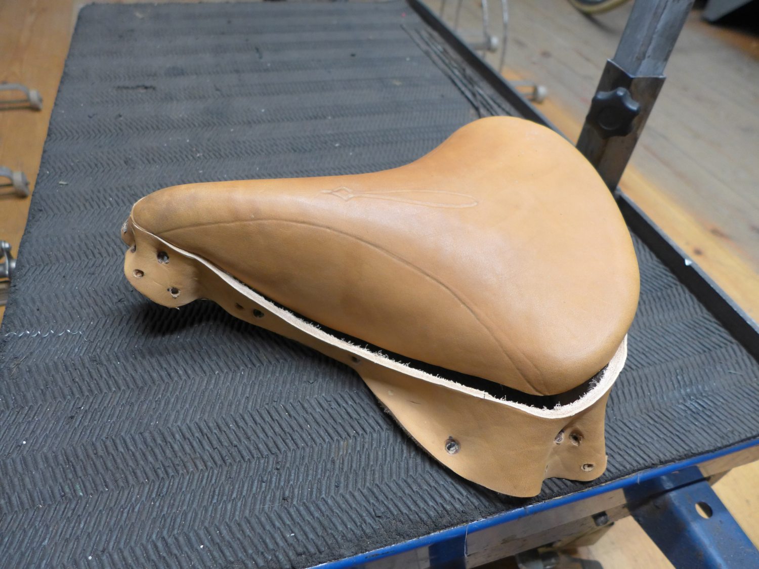

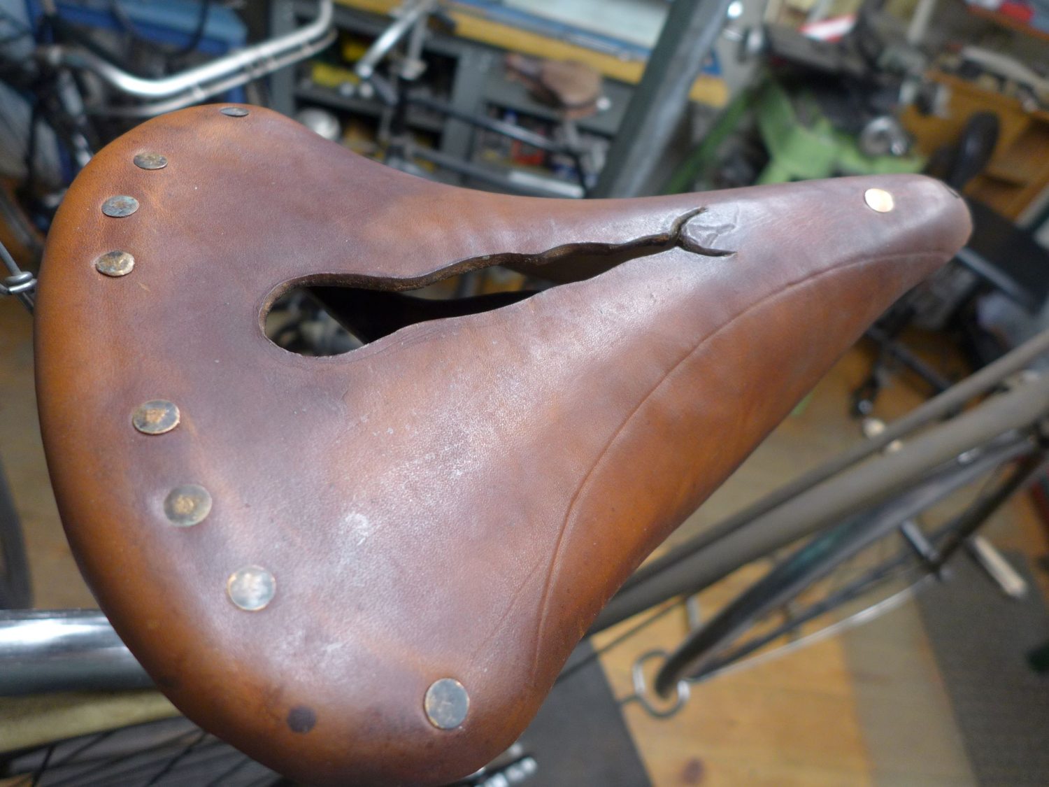

De neus sectie was natuurlijk verdwenen en heb ik nagemaakt van het zadel op m`n CMC Universal club (die roestige).

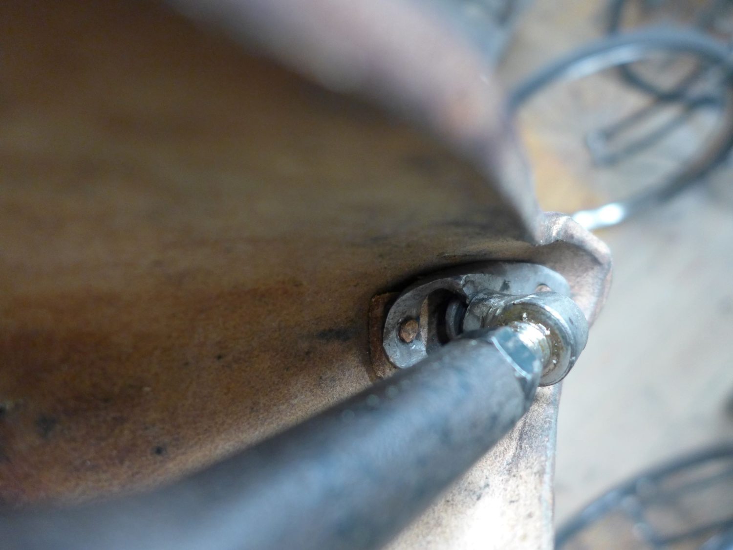

Wat wel aardig is ,is dat de voorste neus beugel achter de nok gehangen is . Je kan het in theorie ontkoppelen al is de trekkracht van het leer momenteel wel hoog.
De koperen klinknagels zijn van koper staf rond 9 mm gedraaid. Ze mogen de volgende keer nog wat dunner van kop zijn zodat ze beter op het leer aansluiten.
Ik heb het dikke natuurlijk gelooide leer in de oven op 90 graden ''afgebakken'' en met bijenwas behandeld. Die bijenwas gesmolten en met een kwast over het zadel uitgesmeerd. Omdat alles flink heet is trekt het er in een minuut helemaal in. Het zadel wordt er hard van zoals het hoort.

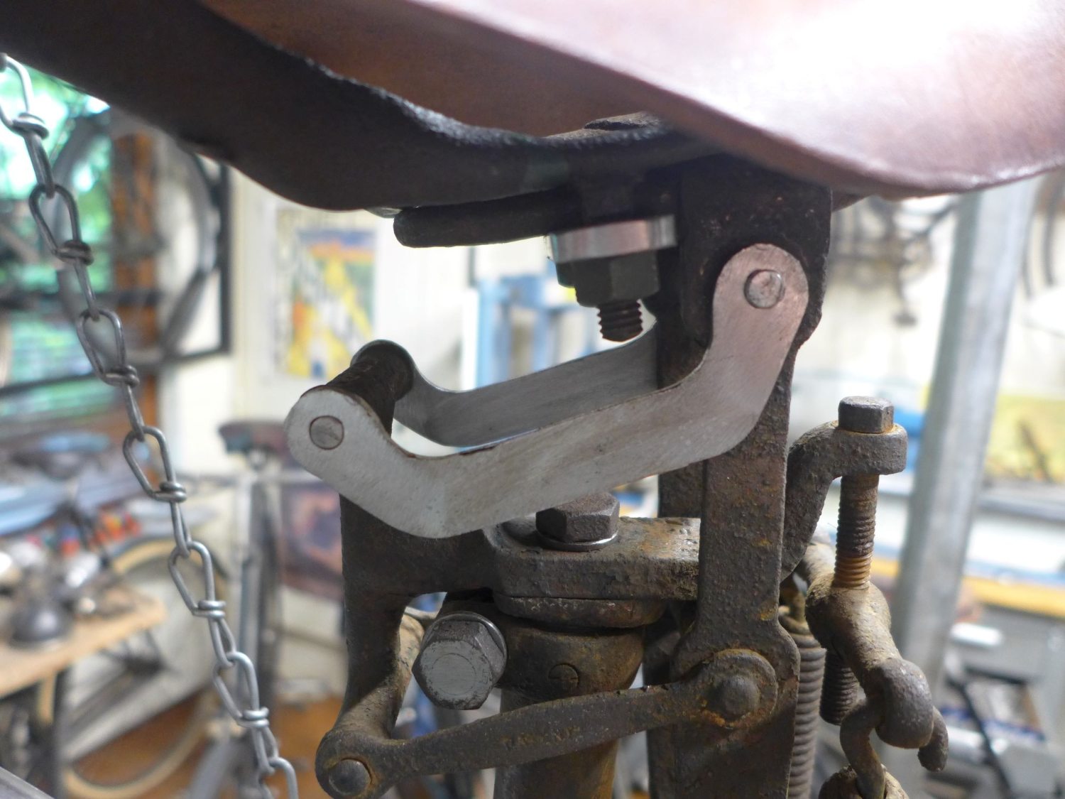

Ik heb het verende zadelsysteem van de Quadrant ook moeten aanpassen naar meer origineel. Ze hadden in Groningen een recht beugeltje er tussen gemaakt maar er hoort een gebogen ding op zodat de moeren van het zadel vrije ruimte hebben.

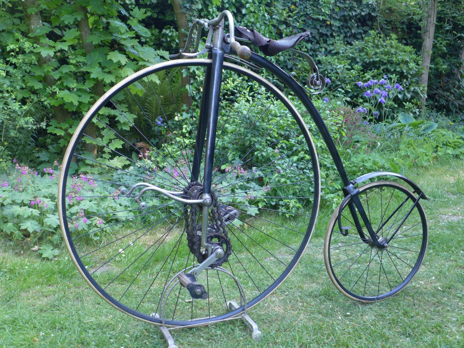

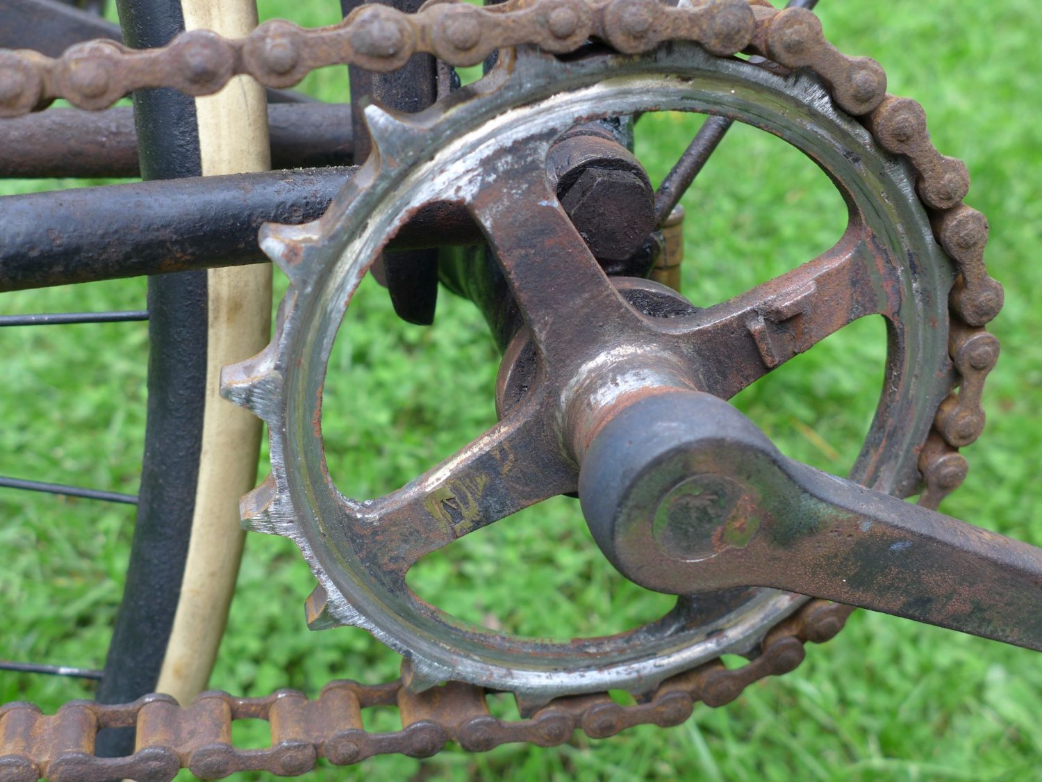

Zo, ik ben maar weer eens verder gegaan met de Groningse Quadrant.
Het voortandwiel is weer aan de fiets toegevoegd. Met zilver al had ik wel wat problemen met verwarmen.
Het is toch wel een hoop ijzer om op temperatuur te krijgen.
Ik moest het oude tandblad ook nog afdraaien om passend te krijgen op de tandring die ik eerder al had los gestoken van haar oude spaken.
De crank moest er ook af omdat die in de draaibank niet rond kon komen. Gewoonweg te lang voor het bed.
De crank zat tot mijn verbazing naast de spie ook vast met tin soldeer. Ik zag het met verwarmen als kleine zilverkleurige bolletjes tussen crank en as
ontsnappen.

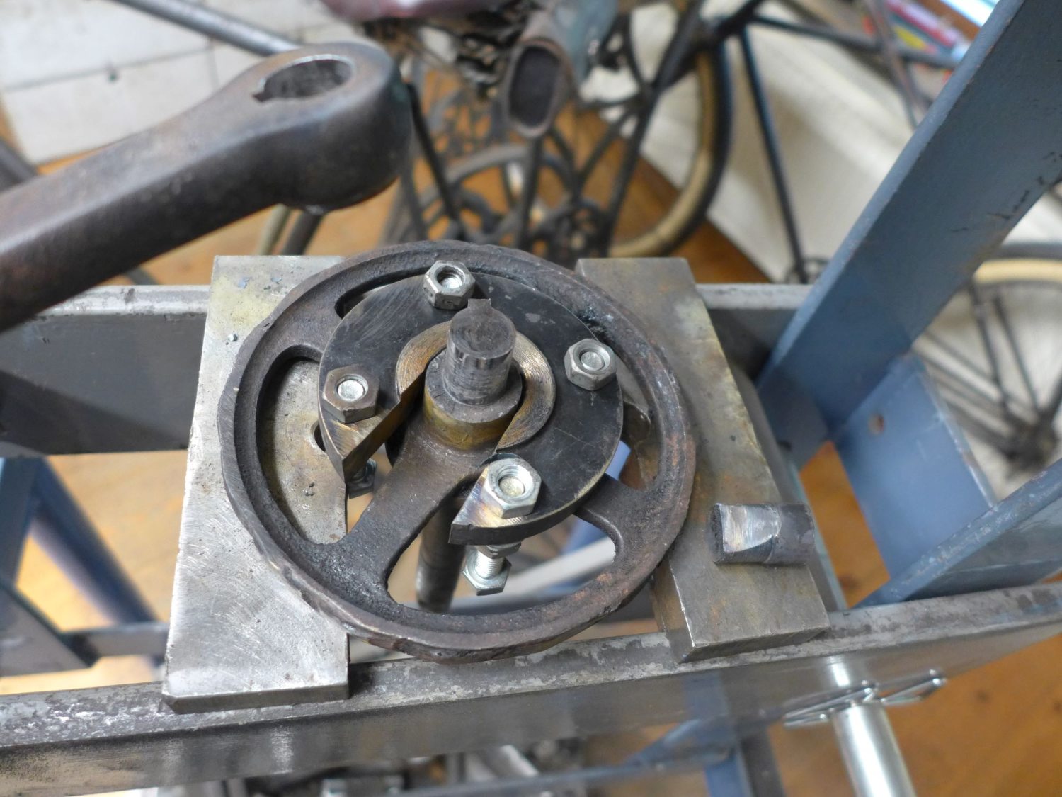

Om met de pers grip op de crank te krijgen heb ik een kraag gemaakt die onder de crank paste en waar vier M8 pootjes door het tandwiel naar de pers bodem af konden steunen. Met warm stoken en een luide knal gaf de crankpassing zich gewonnen.
Tandwiel onder de pers
Uiteindelijk moet ik de tanden nog iets smaller maken en de ketting idem dito. Deze fiets had een iets lichtere bouw. Het stuur is iets dunner , de ketting iets smaller en spatborden hebben er mogelijk nooit op gezeten. Semi racer denk ik.

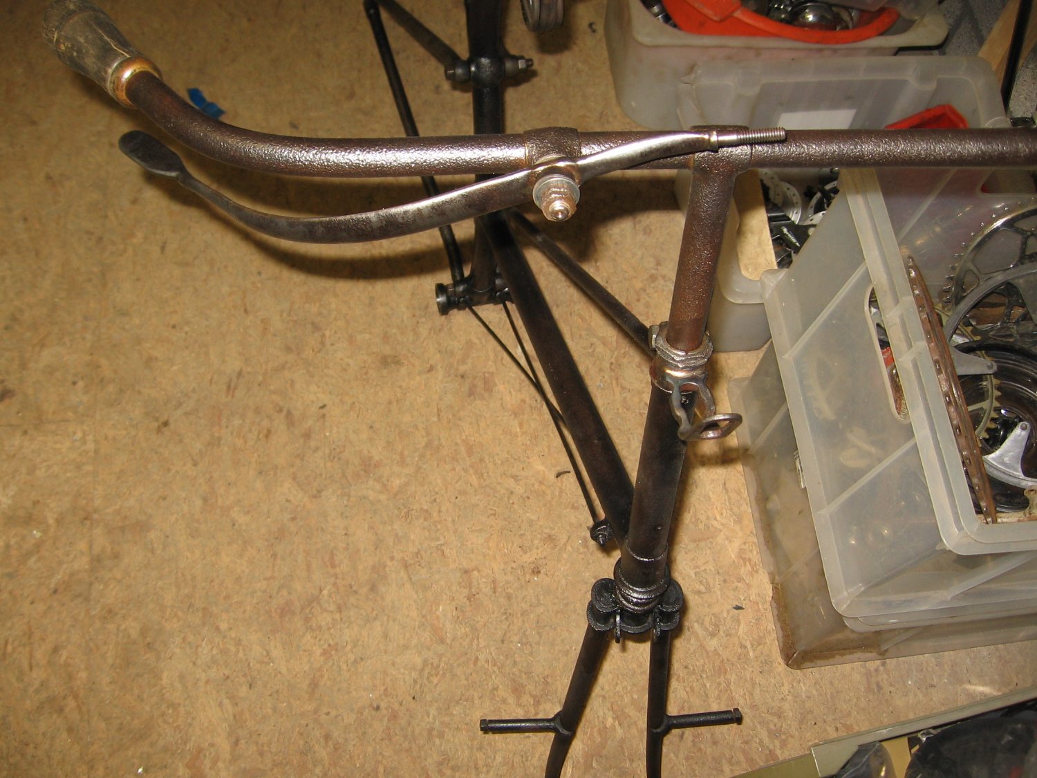

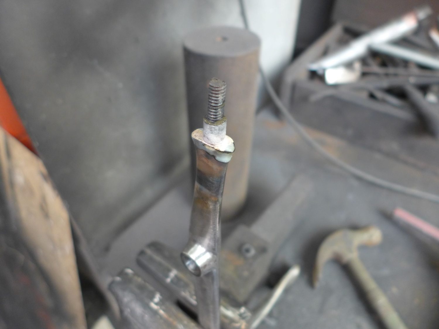

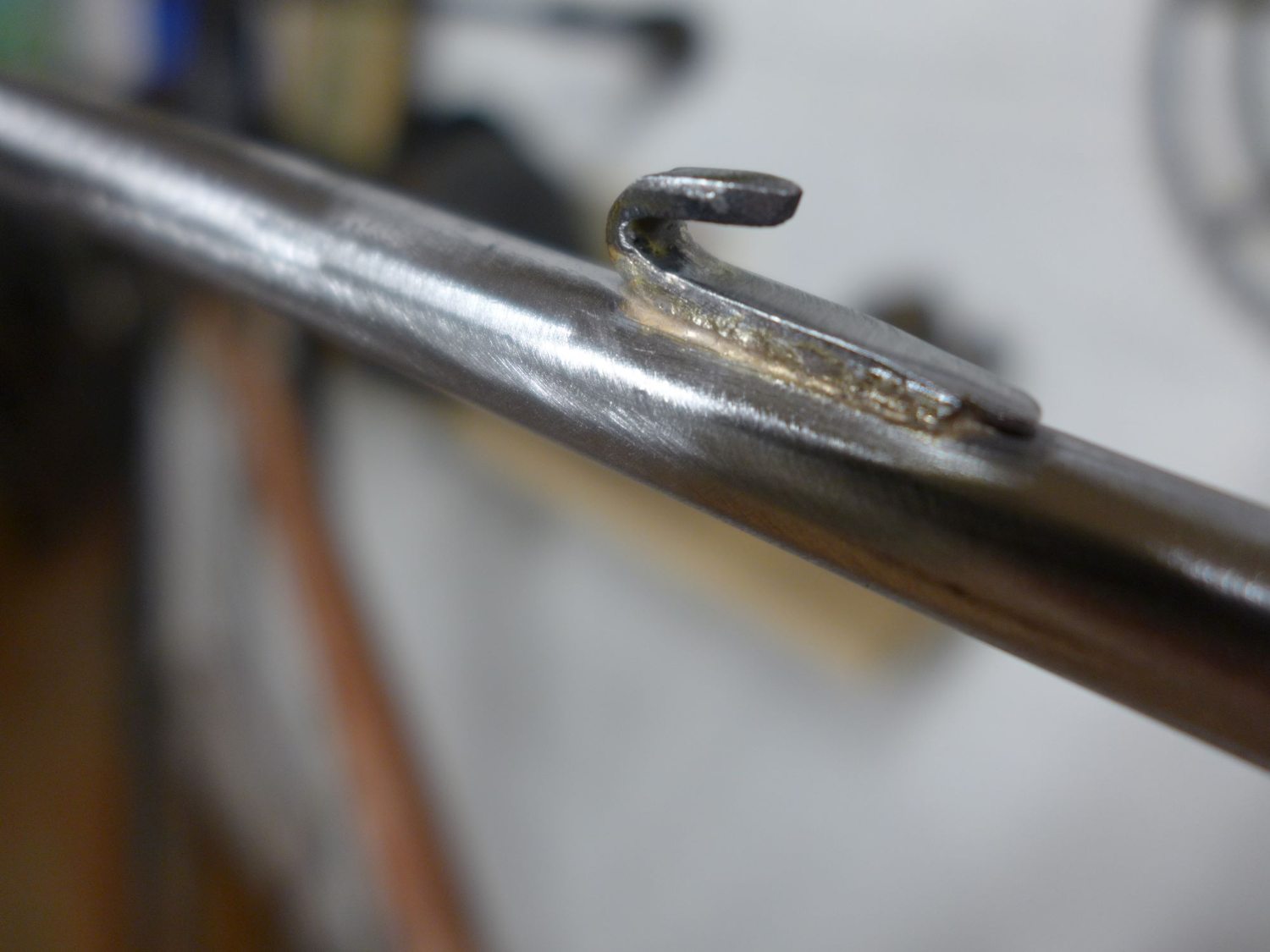

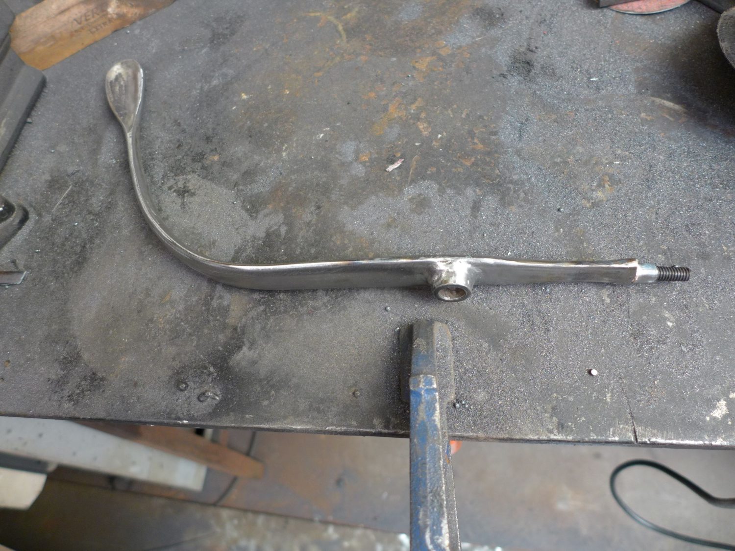

afgelopen dagen de rem nagemaakt. Deels gesoldeerd en waar het wat meer vormgegeven moest worden (rondingen en glooiende verbindingen) heb ik het gelast en bewerkt met slijptol en powerfile. Nu mag het nog flink roesten.
lassen van remuiteinde
solderen van andere uiterste van de remhendel
remhendel
remhendel
gesoldeerde veerophanging
vreemde constructie met het kopse draadeind

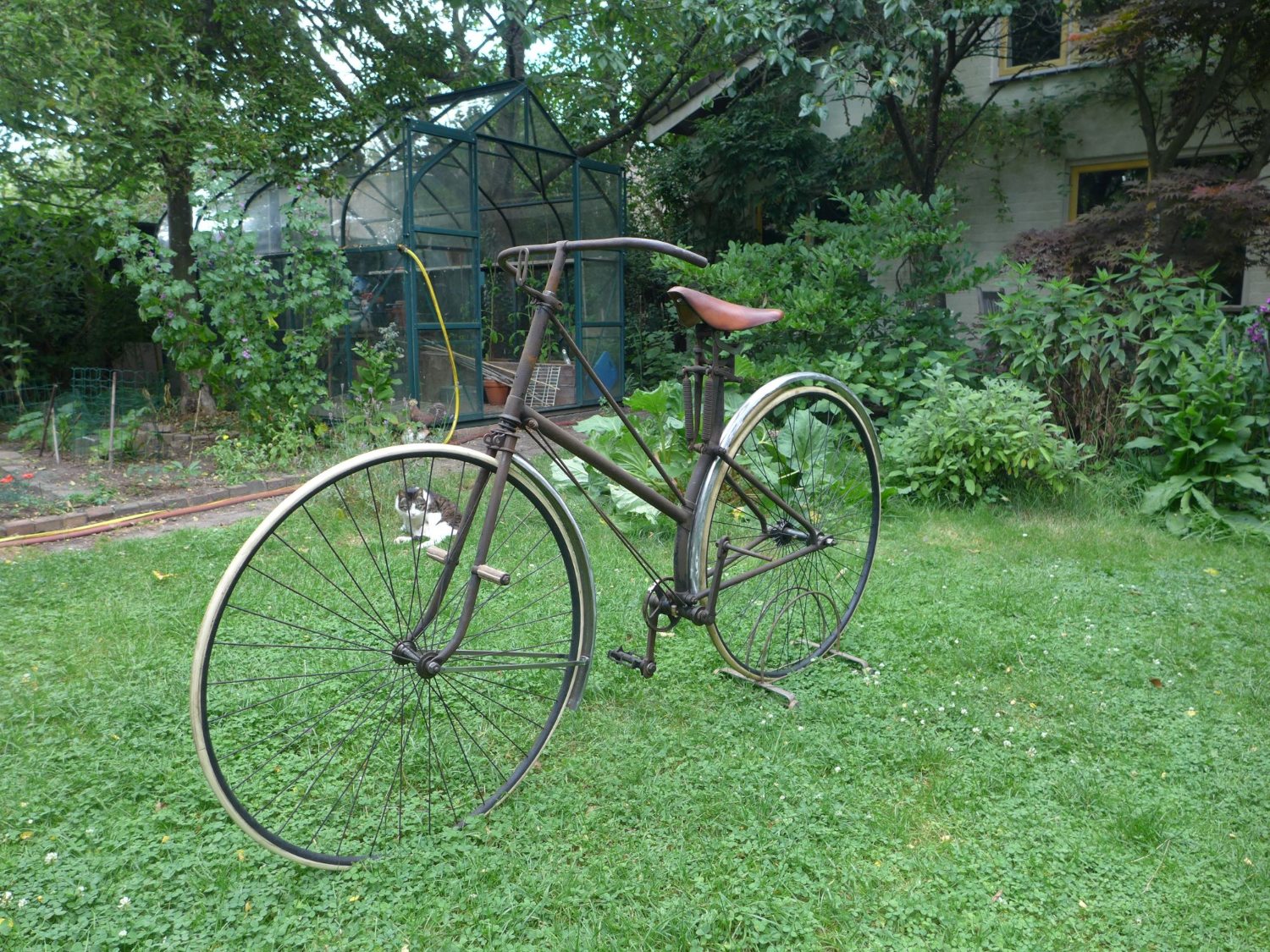

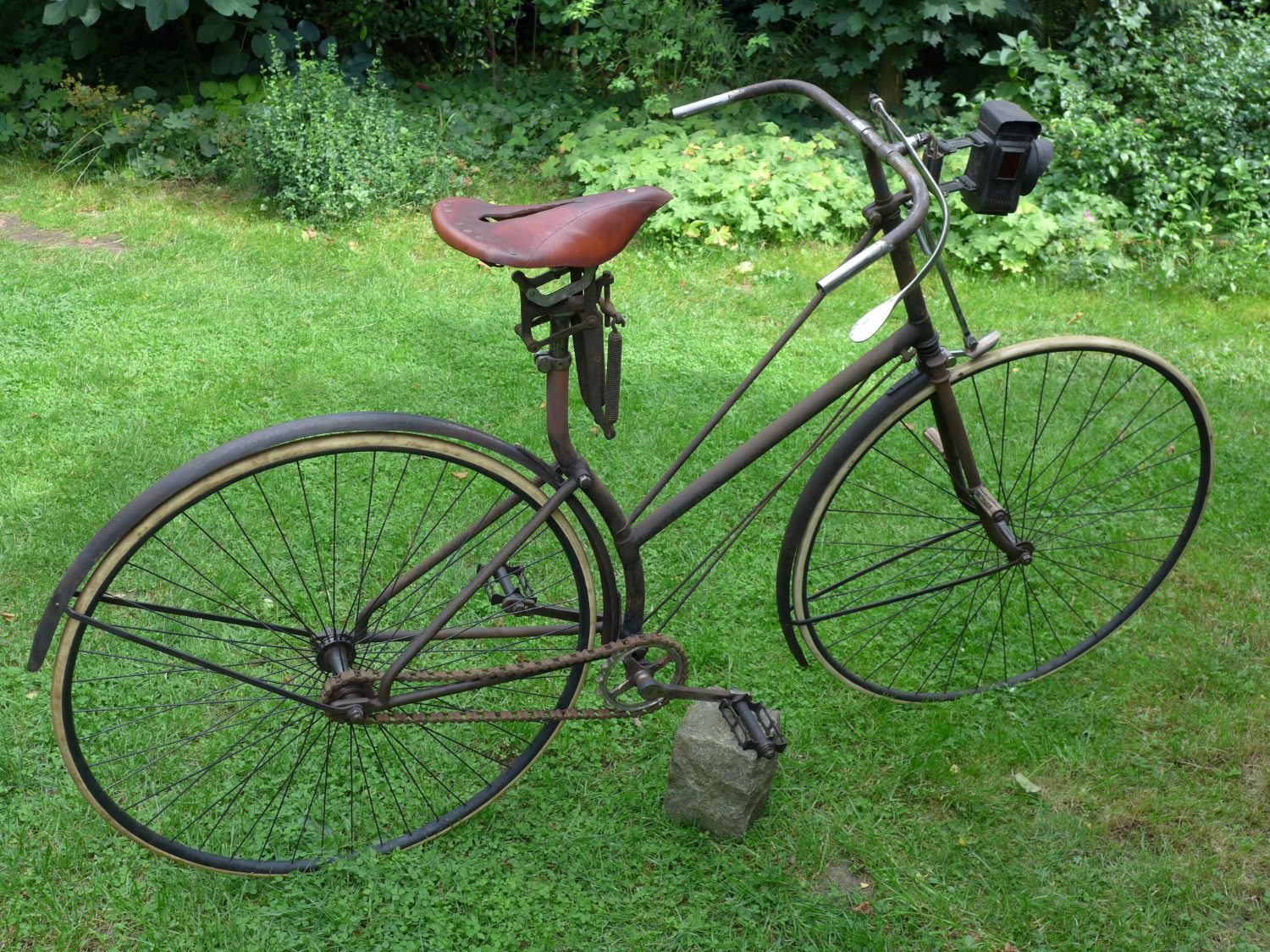

Begint al aardig op een fiets te lijken .Zeker als ik terug kijk naar het begin.
P1030184 kl.JPG (290.68 KiB) 16783 keer bekeken
Ik vind de Quadrant niet echt een fraaie fiets. Of zo iets als fraai van lelijkheid. Ik zelf zou nooit voor zo`n schuin lopende rem hebben gekozen maar deze evenwijdig aan de vorkbuis hebben laten lopen. Ook de relatie van de framebuis ten opzichte van de hulpstangen is vreemd. En het model met klein achterwiel (26 inch meen ik) is ook niet echt fraai.
Hoe dan ook, Quadrant maakte een goede kwaliteit fietsen en wie had er in die tijd het idee van de juiste richting te pakken als het gaat om ontwerpen van zo iets nieuws. Achteraf kan je wel concluderen wie het bij het rechte eind had maar dat is dan ook achteraf.
En deze fiets is daarom ook het beeld van een interessant tijdsgewricht in rijwielbouw.

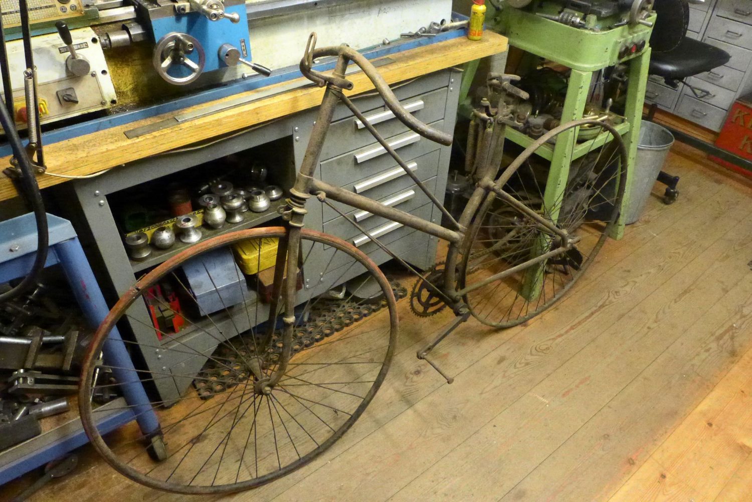

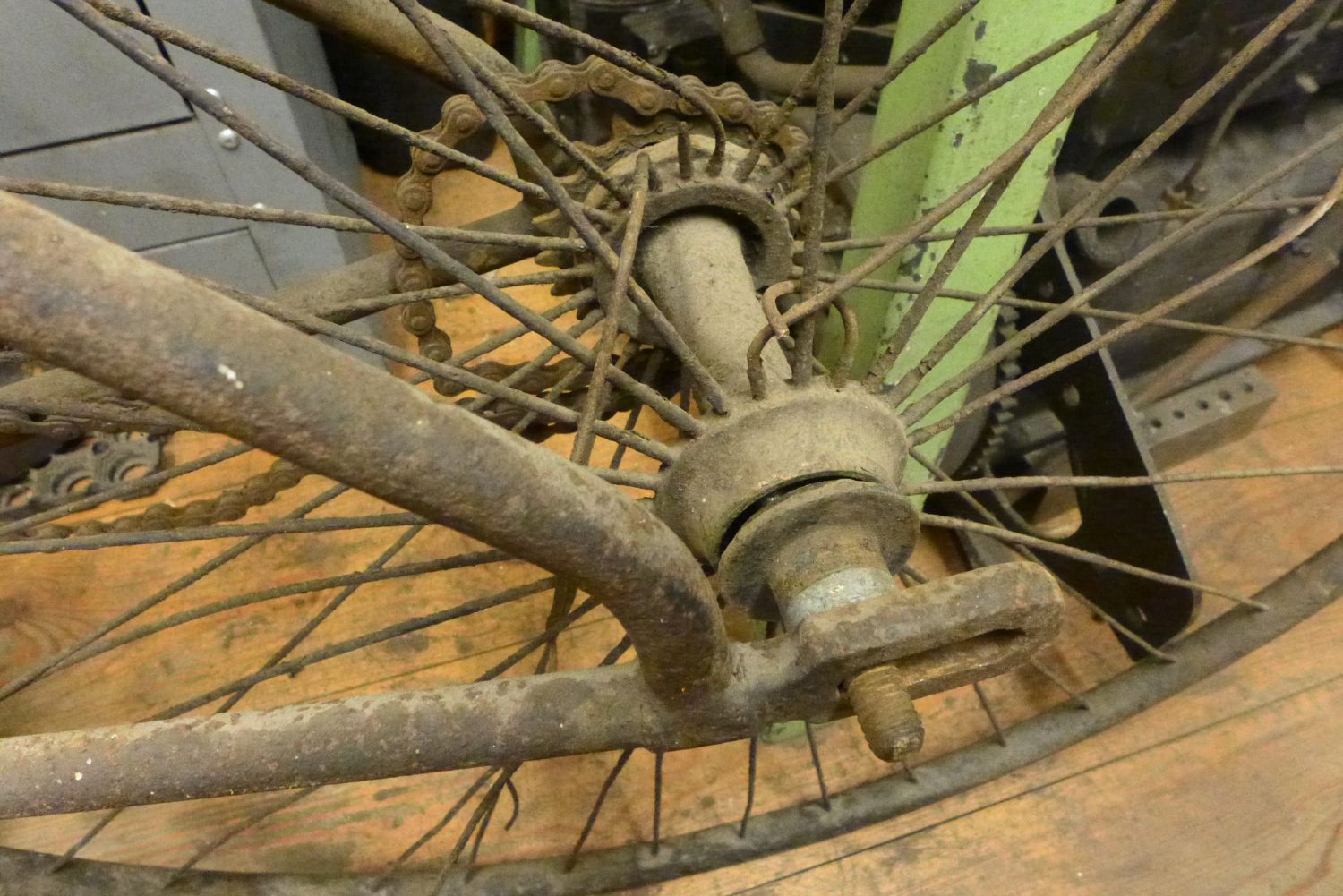

Bericht door theodorus »
Maarten ,Ik vind het wel leuk die aparte uitvindingen ,gedurft in die tijd om iets anders dan andere te doen.
Tja Mijn nummer 17 , ik steek er te weinig tijd in ,er zijn zoveel leuke dingen te doen he.
het duurt lang maar het komt goed,

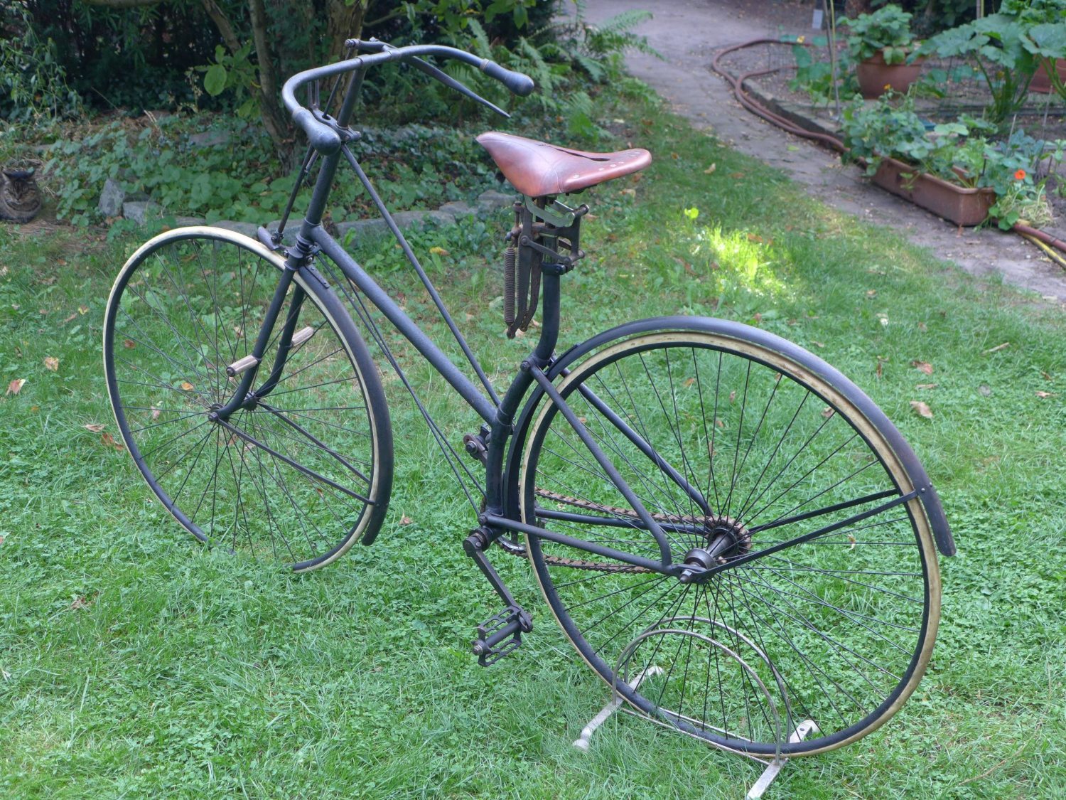

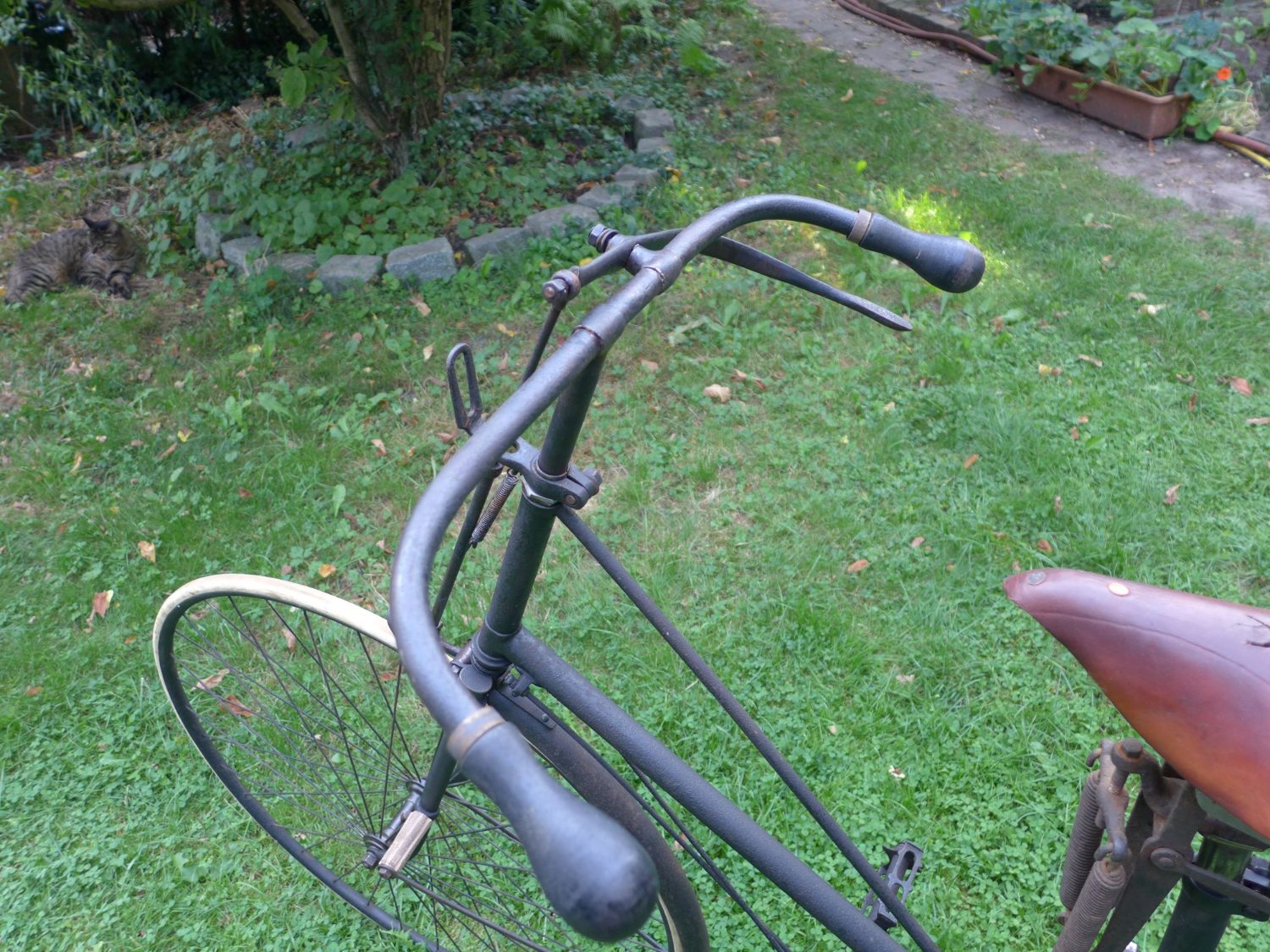

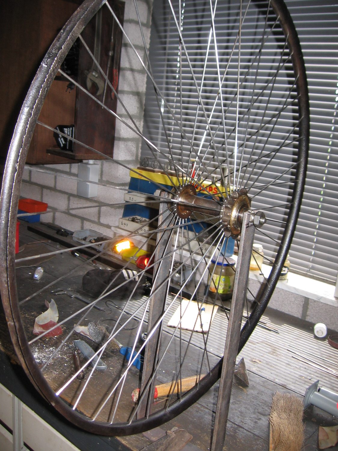

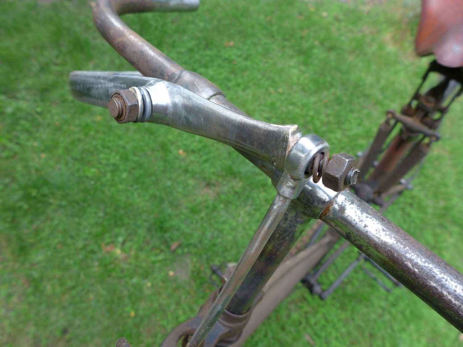

Lamphaak/stuurklem is klaar - nieuwe remgreep gemaakt - 10 ketting pennen vervangen - 44 verjongde spaken voor het achterwiel gemaakt, die ben ik nu aan het opbouwen, spaken van het voorwiel moet ik nog maken en dan kan de fiets weer in elkaar.

Leuk hoor Theo. Je hebt toch al een paar zware klussen aan die fiets gehad.
Ik had nog niet in gedachte dat je zo ver was.
Toch ook een fiets met zware geschiedenis zie ik.
Zijn je lagers goed? Bij mijn fiets viel het op hoe fris ze zijn. Leek me de kwaliteit van het merk.
Ja, bijzondere uitvindingen zijn leuk. Mij bevallen ze het meest als het ook slim en levensvatbaar is. Bij Quadrant wel het geval. Er zijn er tenminste best wel een paar overgebleven. Ook van die tricycles met vreemde stuur bediening. Dat moet iets zeggen over het succes dat ze hadden

Het werk aan de Quadrant vordert gestaag.
Afgelopen dagen heb ik de rem laten roesten .
Verdund zoutzuur in een spray flacon en daarmee de onderdelen nat maken.
Ik doe dat enkele keren in de loop van de dagen en tenslotte neutraliseer ik het zuur met soda opgelost in water.
Alle onderdelen zijn ook nog zwart gespoten met een matzwarte sneldrogende lak die ik meteen weer weg poets met een doek.
De roodbruine roest wordt daarmee donkerder lijkt daarmee een eeuw oud.
Ook trekt het de fiets samen qua looks. Het wordt meer een.
Zadelsysteem en ketting komen nog aan de beurt. Daar is nog werk aan te verrichten. Daar zie je nog de oude kleur.
Handvatten zijn inmiddels gedraaid en afgewerkt met een messing randje.

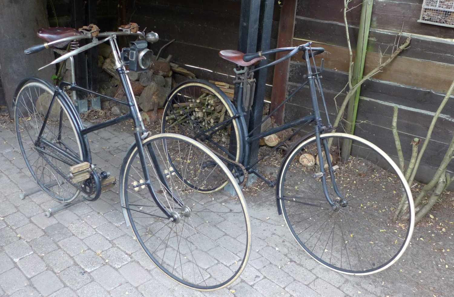

Ik heb de fiets eens gewogen en vergeleken met m`n Singer.
Singer en Quadrant.JPG (311.04 KiB) 12317 keer bekeken
De Singer ziet er iets rustiger uit qua ontwerp maar is ook wat forser. het resultaat is dat die 3,3 kg zwaarder is dan de Quadrant.
De Quadrant weegt 21,3 kg. Dat is 1,3 kg zwaarder dan dat de catalogus uit 1891 opgeeft. Daar schrijft men 44 Lbs wat neer komt op een krappe 20 kg. De semi racer zou nog lichter moeten zijn.
Ik zie niet waar mijn fiets zwaarder zou moeten zijn dan de opgave van Quadrant.
Mogelijk hebben ze gewogen zonder spatborden of ze smokkelen wat met het gewicht.
Ik kan er eigenlijk niet veel zinnigs over zeggen maar 1,3 kg is best een verschil. Wel zal het achterwiel uit de catalogus 26 inch zijn wat een beetje lichter is dan 30 inch (30 cm velg-band en wat spaken lichter)
Het is overigens niet mijn lichtste safety. Dat is de CMC met het gebogen ruitframe en zonder zadelbuis ; 19,8 kg schoon aan de haak.
