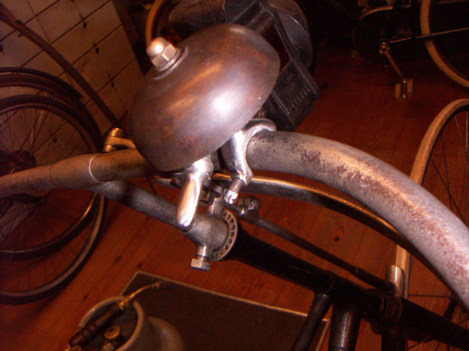

Vanmiddag nog eens bij ons opa op zolder rondgekeken en wat zie ik daar?
T`is er wel een zonder die extra klepel maar da mag de pret niet drukken.
Mijn opa mag nie meer fietsen van de dokter, hij is van 1894 dus ja.

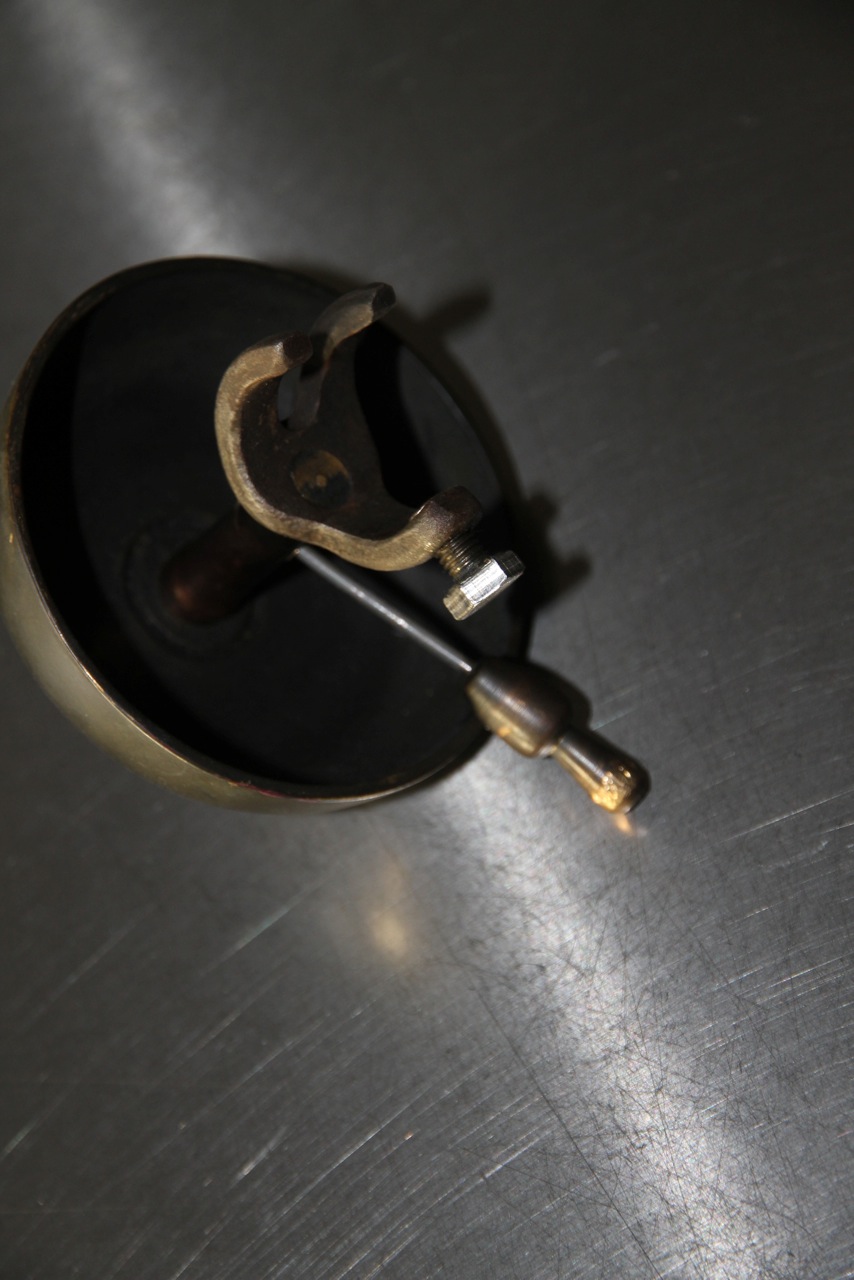

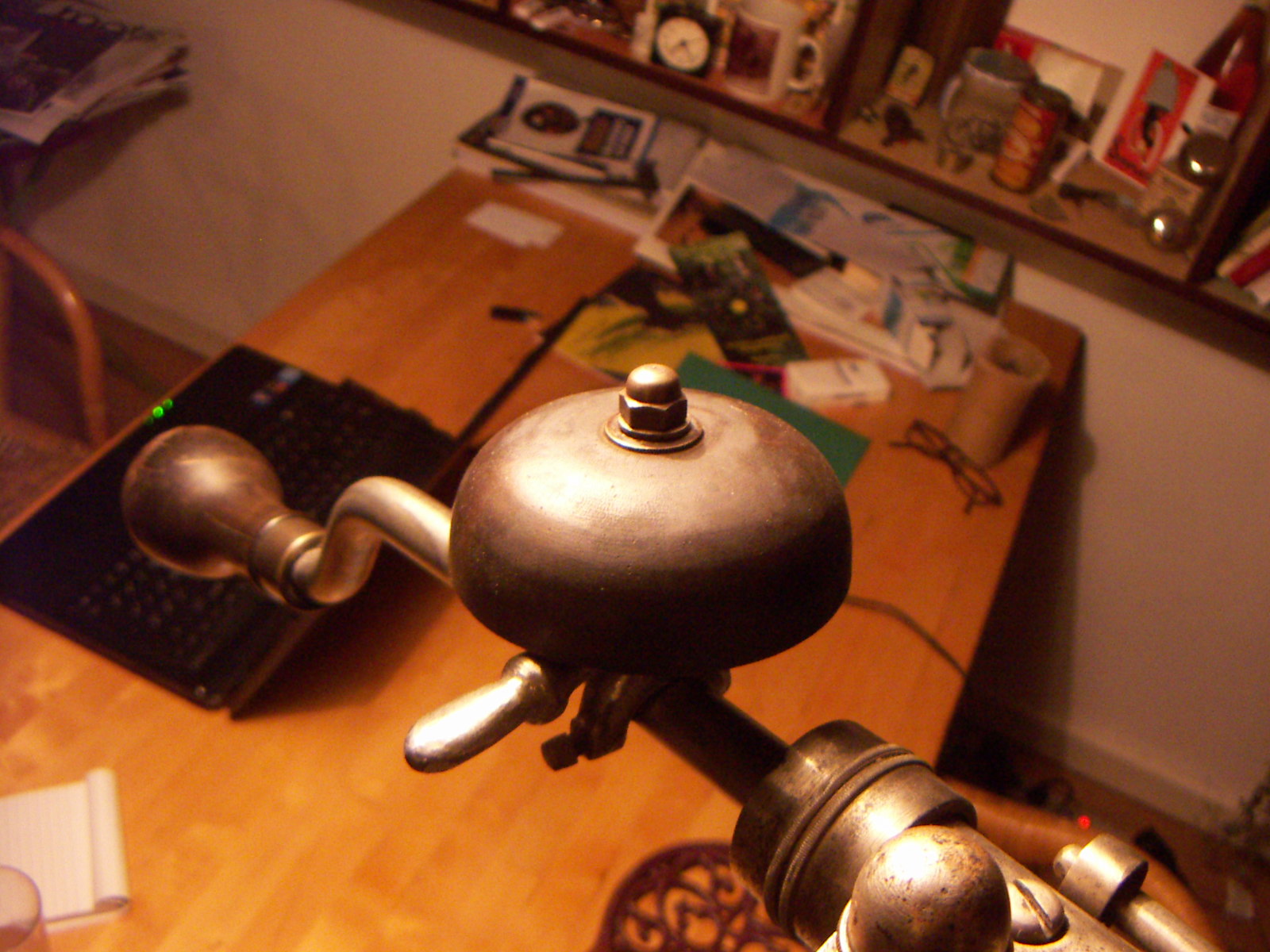

Dis is een poging van een zelf gemaakte safety bel,
als basis is een oude tafelbel gebruikt, die zijn volop te koop,
en hebben vaak een goede diameter.
Nol
Nol

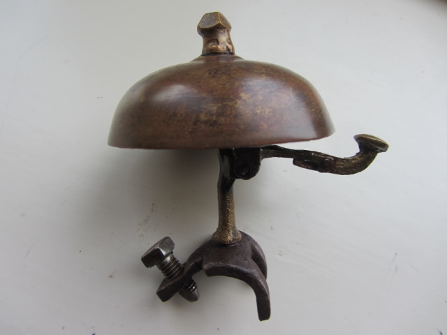

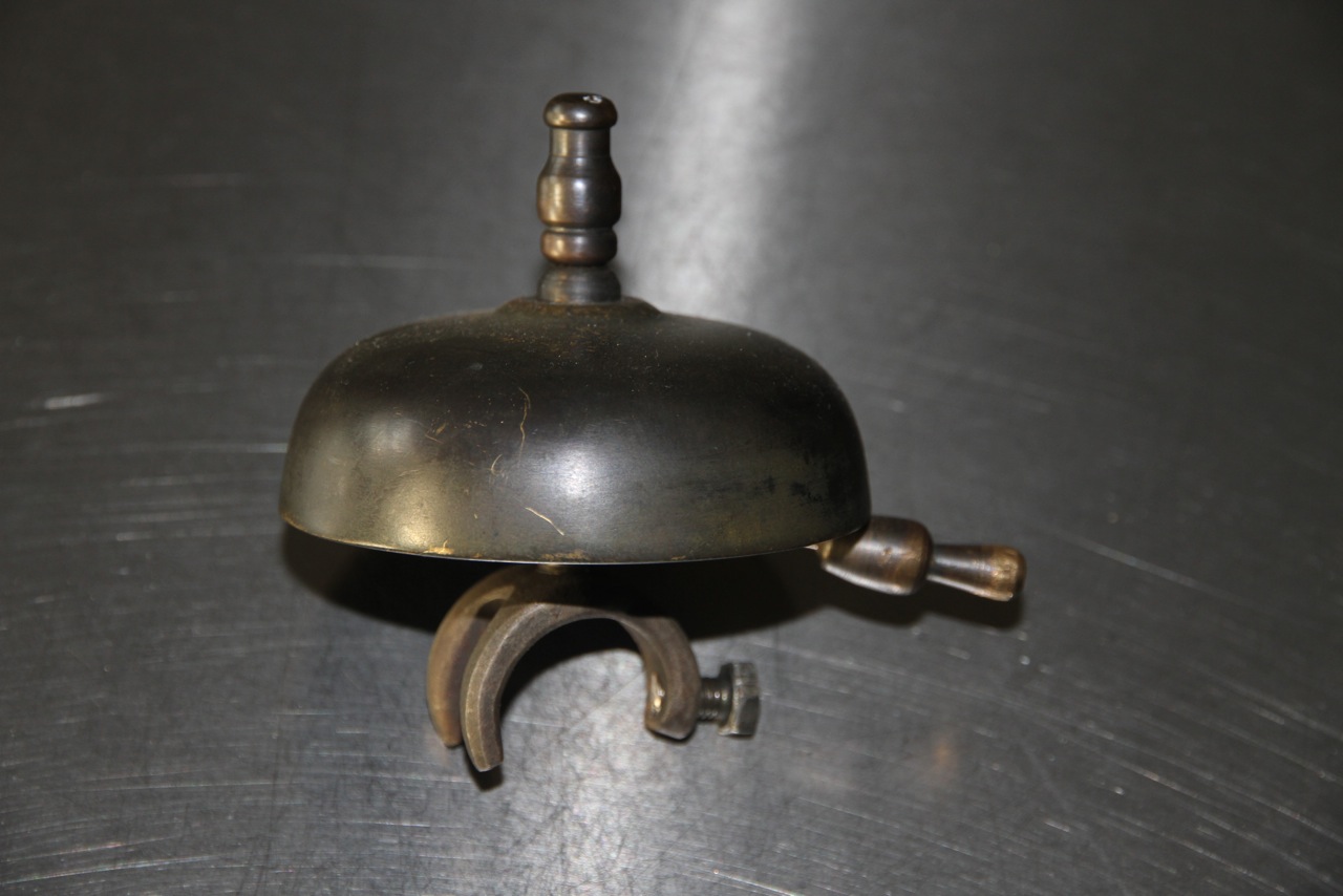

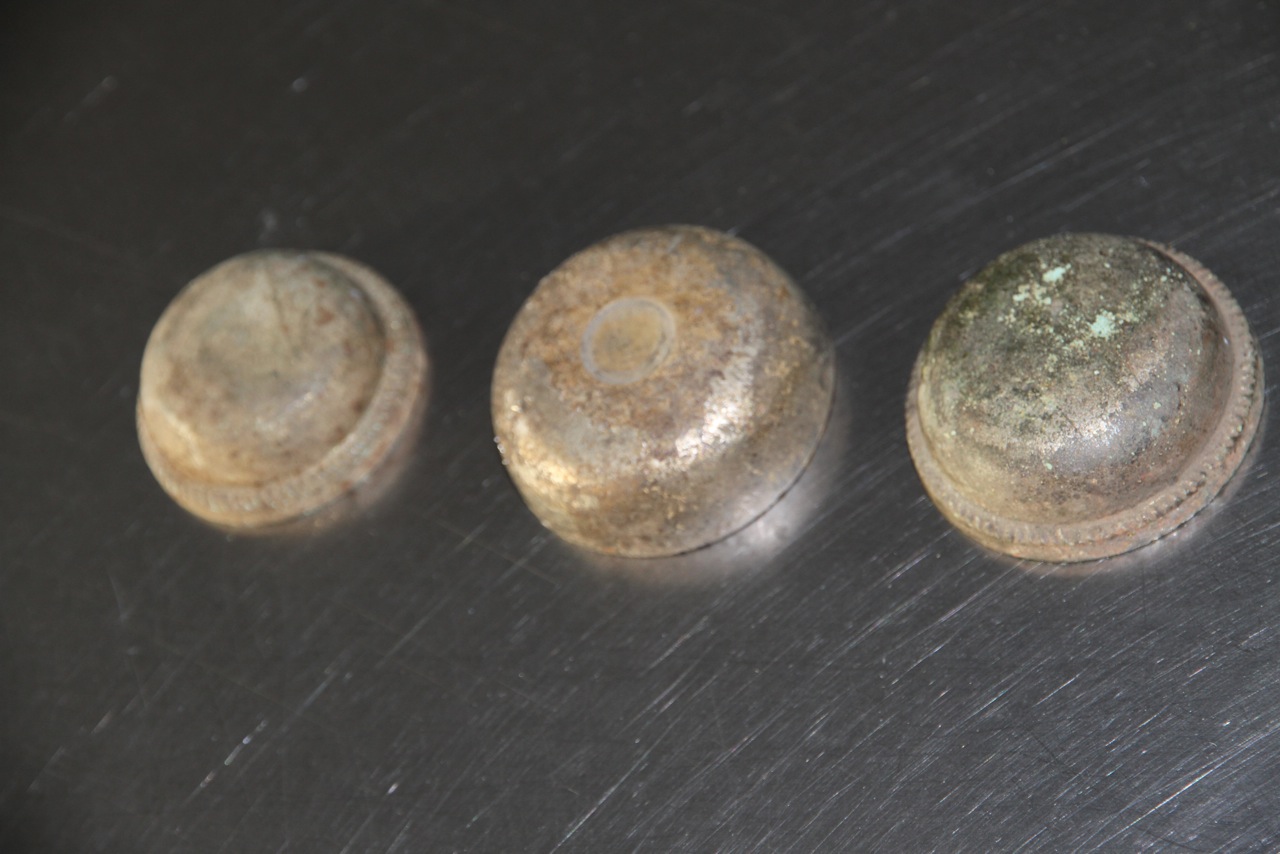

Hierbij Foto,s van een nagemaakte Bel, maker is Hans vd Stouwe, je kan ook zoeken met de metaaldetector en proberen zo,n bel te vinden, ook een foto van bellen waar ik er meer van heb,alleen afgespoeld niet gepolijst oid,zo uit de grond,
groetjes Hans
groetjes Hans

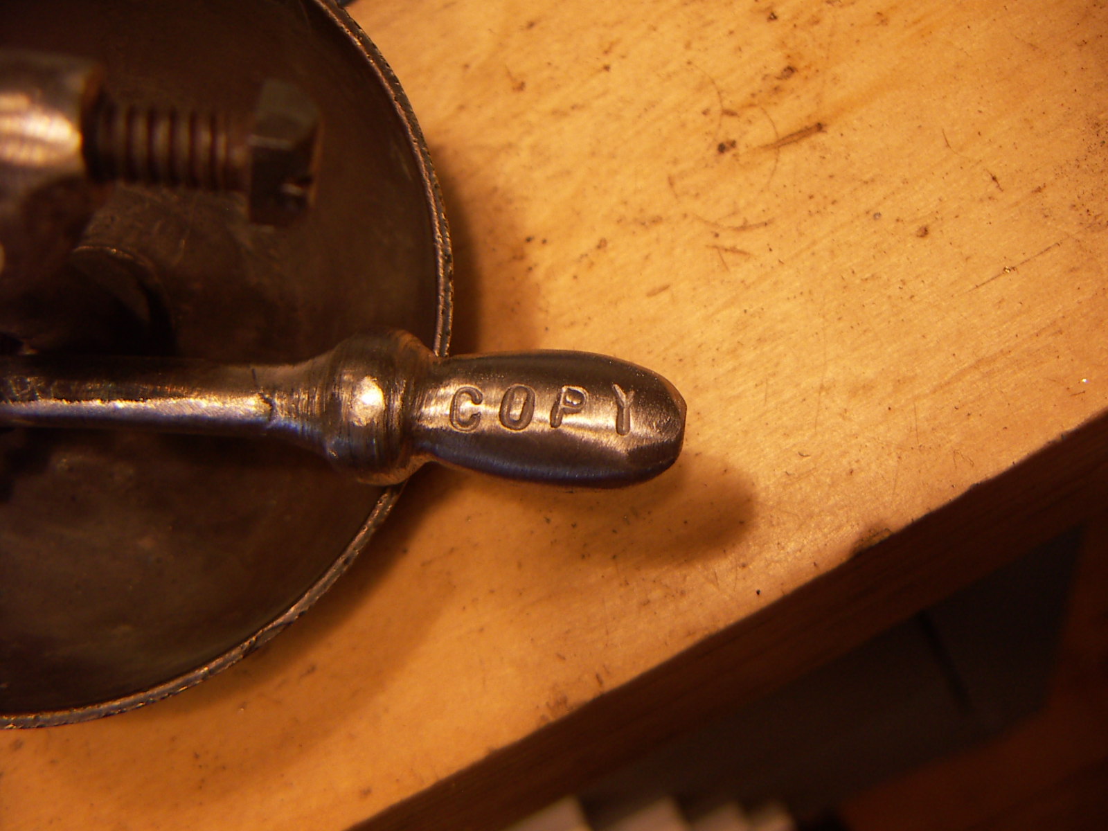

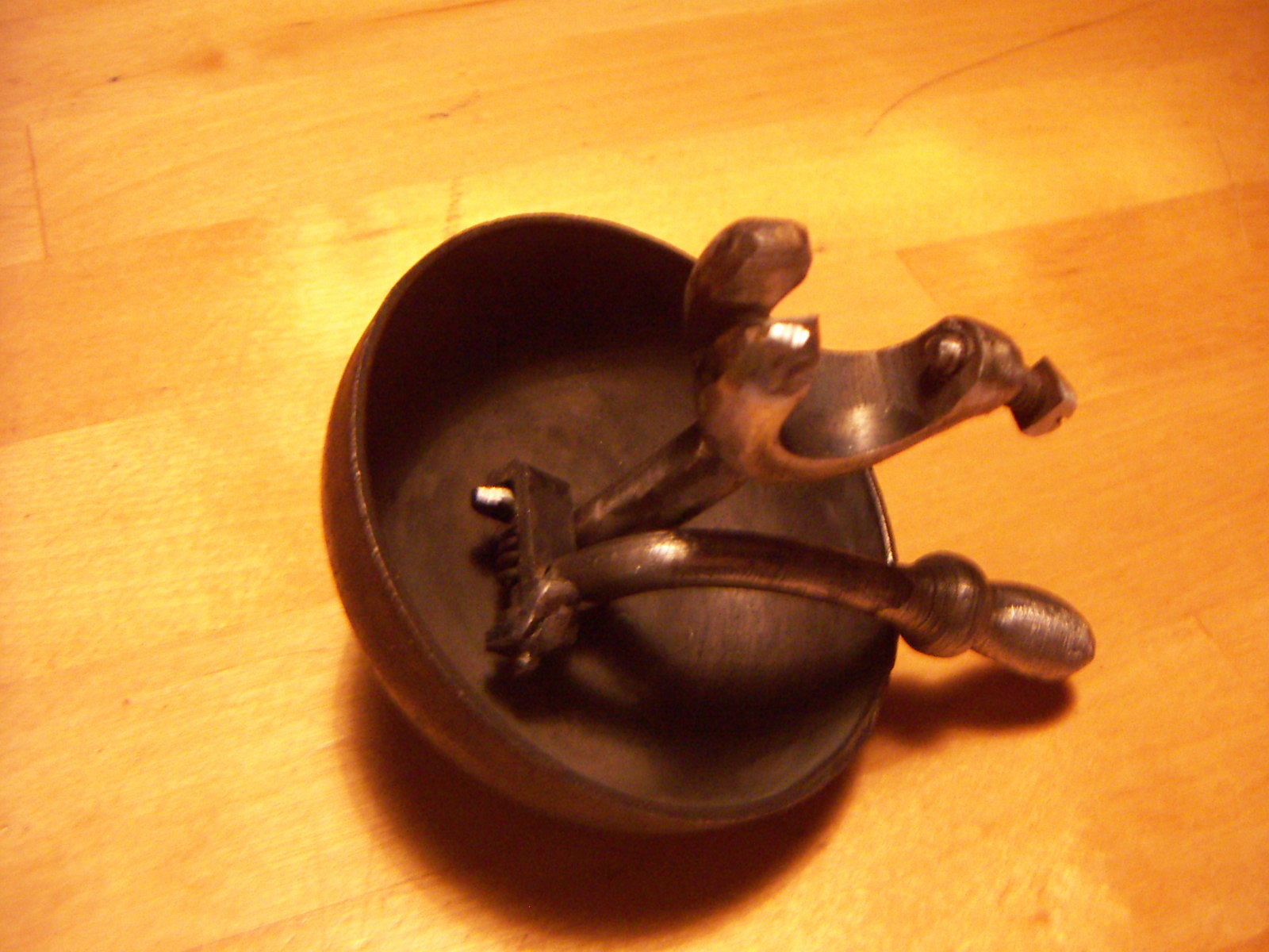

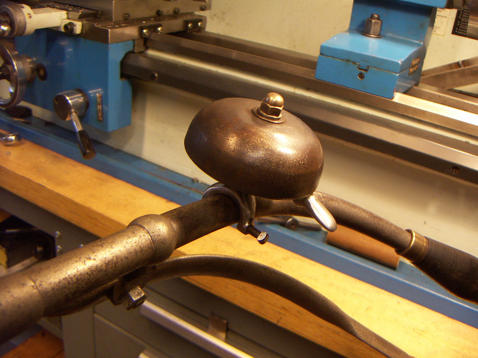

Ah, leuk allerlei zelfmaak bellen,
Ik heb mijn bel nog wat korter op z`n steel gezet .Het was gisteren een ruw klusje of tenminste een eerste prototype.
En daar moet dan nog van alles aan veranderd worden om tot een lekkere vorm te komen.
Ik heb er maar iets ingeslagen om een eventuele verkeerde prijsstelling zo veel mogelijk te voorkomen.
De beldop is inderdaad gegoten Bart . Of het echt brons is durf ik niet te zeggen, waarschijnlijk messing maar het klinkt toch wel erg goed.
Het is te kopen bij klokkenmakers ,handelaren in klokonderdelen.
Ik denk dat de schaal van Hans/Hans uit de zelfde richting komt.
Rond 70 mm groter is niet wenselijk zou ik denken.
