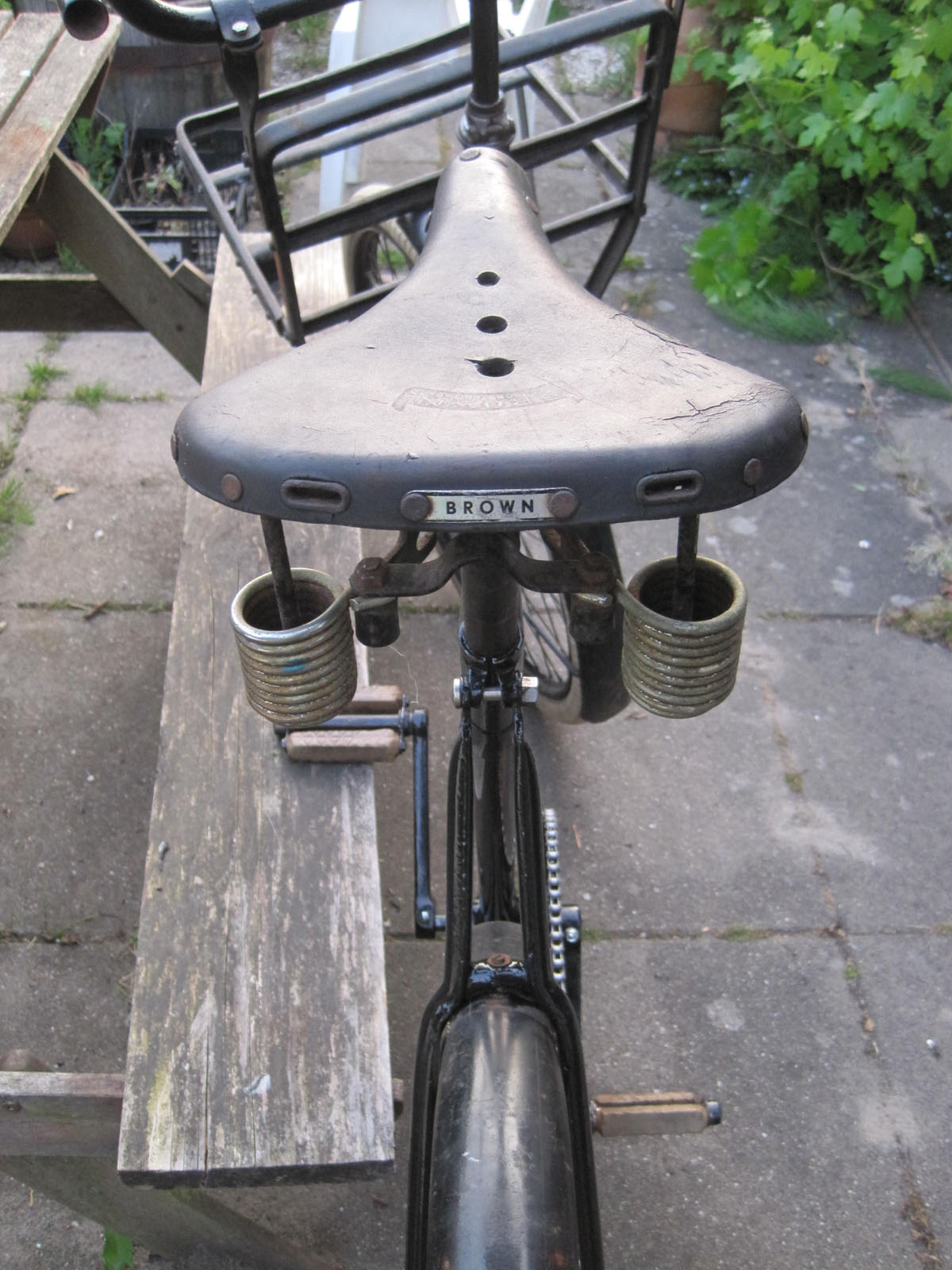

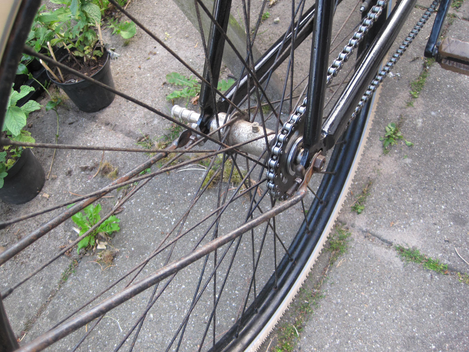

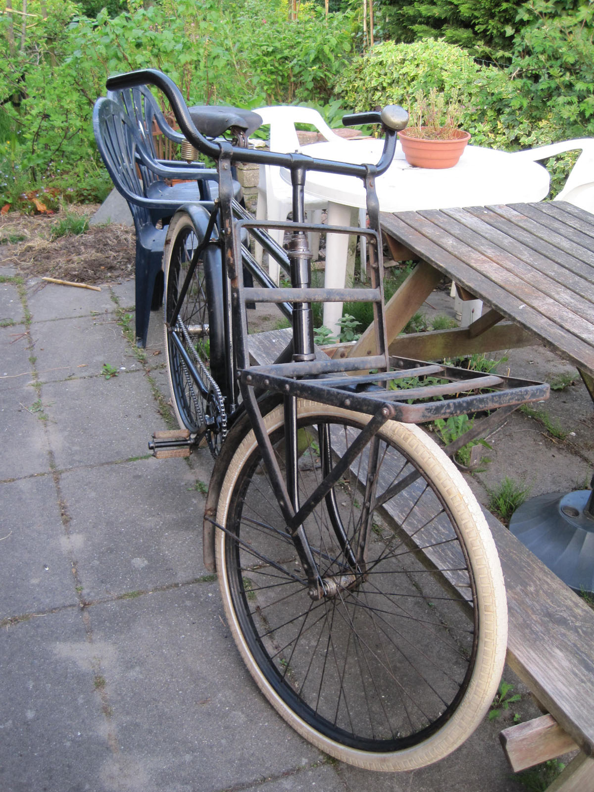

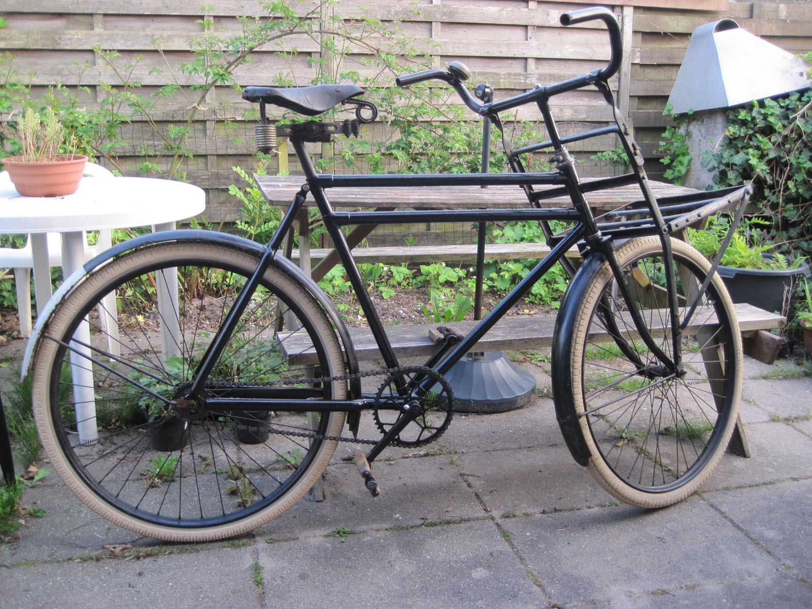

Alweer een paar weken terug inmiddels heb ik eindelijk de tijd gevonden om het frame te lakken en af te monteren. Eigenlijk wilde ik 'm mee op de GGT maar helaas werd ik ziek... Voor niks zo hard geklust! Maar goed, hij rijdt nu dus, en na een paar testritten kan ik vaststellen dat de fiets heel licht trapt, perfect spoort en in het geheel niet remt. Dat komt omdat ik er toch maar een doortrapnaaf in gebouwd heb :lol:
Helemaal tevreden ben ik nog niet. De Owatrol Deco lak die ik heb gebruikt is precies net niet helemaal zwart en ziet er na drogen uit als een nieuwe plasticlaag, dus daar ga ik waarschijnlijk nog wel iets aan doen. Wielen en spatborden moeten ook nog een behandeling krijgen. Er moeten nog handvatten op, maar die ik heb zijn door ouderdom wat gekrompen denk ik want ze willen er niet zomaar op... Warm water zal wel helpen maar aangezien ik de fiets nog een keer wil lakken wil ik ze er ook weer af kunnen krijgen, dus daar wacht ik nog even mee. En ik wil er graag nog een tandwiel met drie kronen op hebben, die ga ik misschien wel na laten maken (als het niet te duur wordt...)
De drager is niet origineel. Er hoort een heel typische drager op, die ik (met hulp van Jeroen Z) na wil gaan maken van bandstaal, op basis van de folder en een foto van een origineel exemplaar. Nog genoeg te doen dus!
