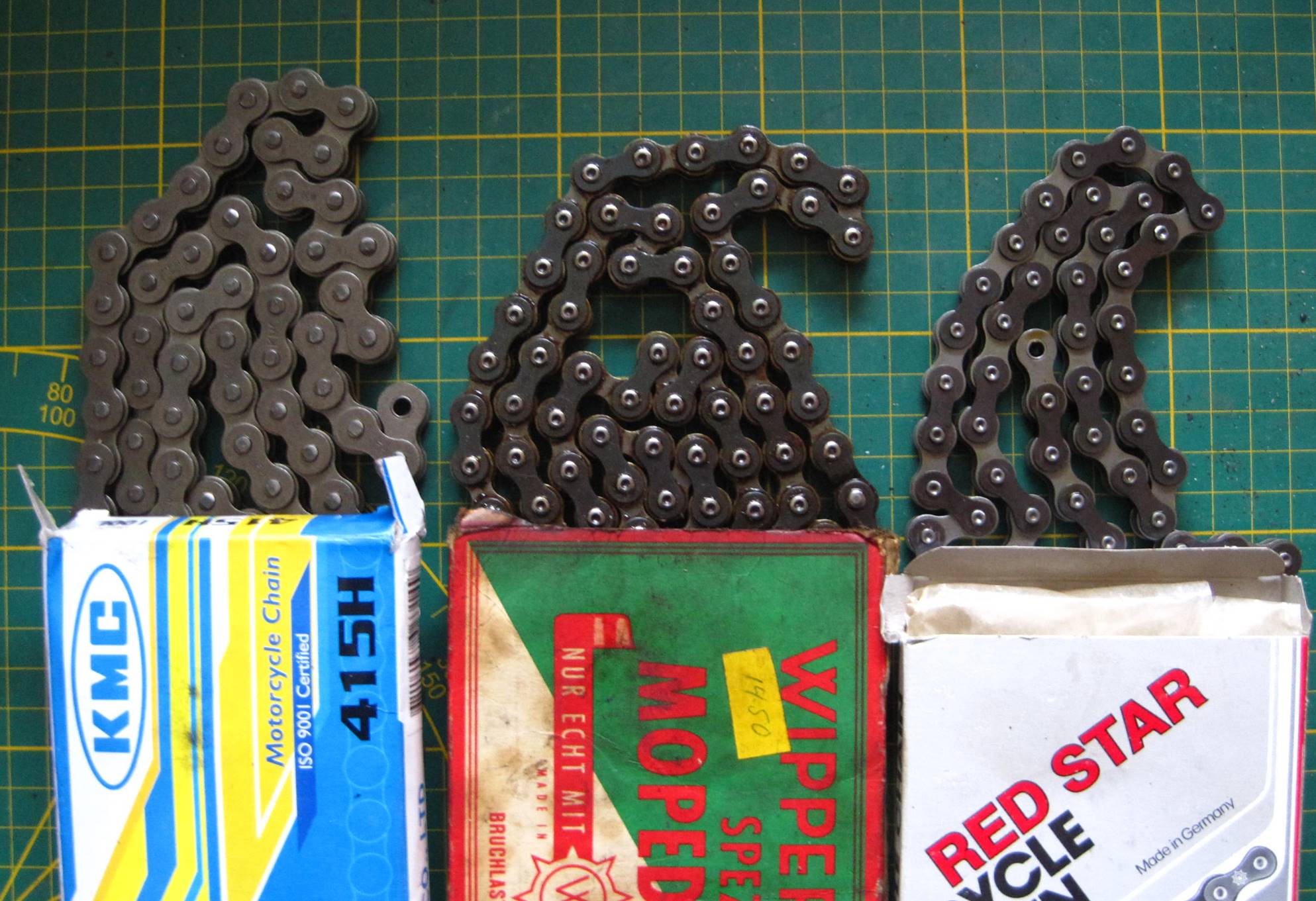

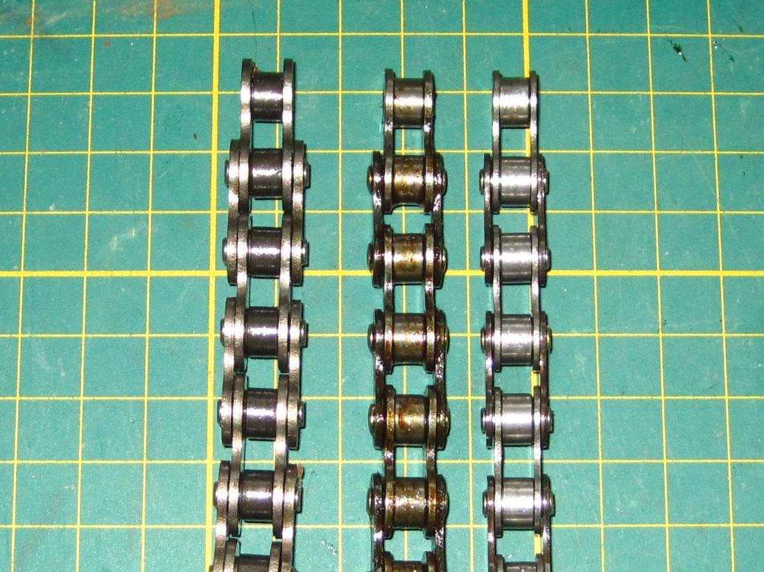

De Wippermann kettingen van de jmp en alle andere die ik in NL heb kunnen vinden zijn allemaal brommerkettingen, met grotere & dikkere schakelplaatjes. Ze passen op zich prima, maar ze zijn wel een stuk breder dan de rotstern fietskettingen. Dat merk je als je een kettingkast wil monteren zonder dat hij aanloopt. En het ziet er vind ik gewoon veel beter uit :-)
Ik heb even wat foto's gemaakt zodat je het verschil kan zien; links een KMC brommerketting, midden een Wippermann 'spezial-mopedkette' en rechts een Wippermann rotstern fietsketting. De KMC is 13 mm breed, de 'spezial-mopedkette' 12 mm en de rotstern 10,5, gemeten op de pin.
Tandwieltjes van 1/8 in combinatie met een 3/16 ketting kan ik van harte afraden. Het werkt best een tijdje, maar door het verschil in breedte gaat de ketting scheef op het tandwieltje lopen waardoor hij heel ongelijk wordt belast en razendsnel verslijt... en het kransje natuurlijk ook. Ik rijd jaarlijks duizenden kilometers op m'n transportfiets en dan merk je dat wel! Dus betaal ik liever wat meer voor een passend tandwieltje, dat kost me uiteindelijk veel minder. Die ordonnanzrad-kransjes bij Veloklassik zijn 3/16 breed, vandaar dat ik die zo graag wil hebben; ze zijn in NL echt nauwelijks meer te vinden en zeker niet met 20 tanden.

Het gaat ook wel een tijdje goed, zeker met een brommerketting want die zijn veel stijver dan fietskettingen. Dat viel me direct op aan die rotstern ketting, die is veel flexibeler in de zijrichting dan beide brommerkettingen en tordeert ook makkelijker. Dat betekent dat je met rotstern ketting wat meer speelruimte hebt met de kettinglijn dan met een brommerketting, maar ook dat hij bij een ongelijke belasting sneller scheeftrekt. De combinatie scheve kettinglijn met een te smal tandwieltje achter is echt funest voor je ketting, kan ik uit eigen ervaring vertellen... kon binnen een paar weken bij de vuilnis!
