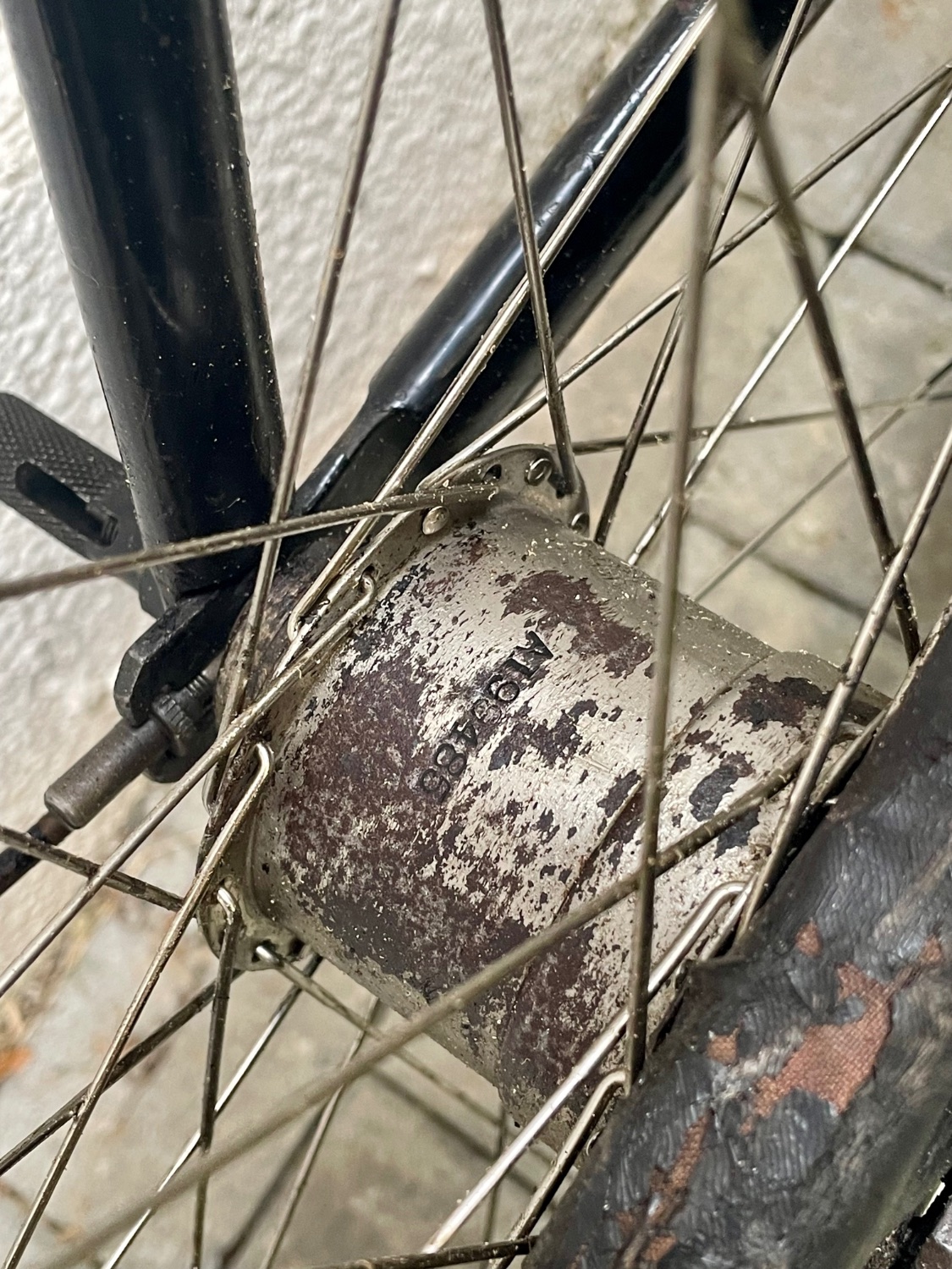

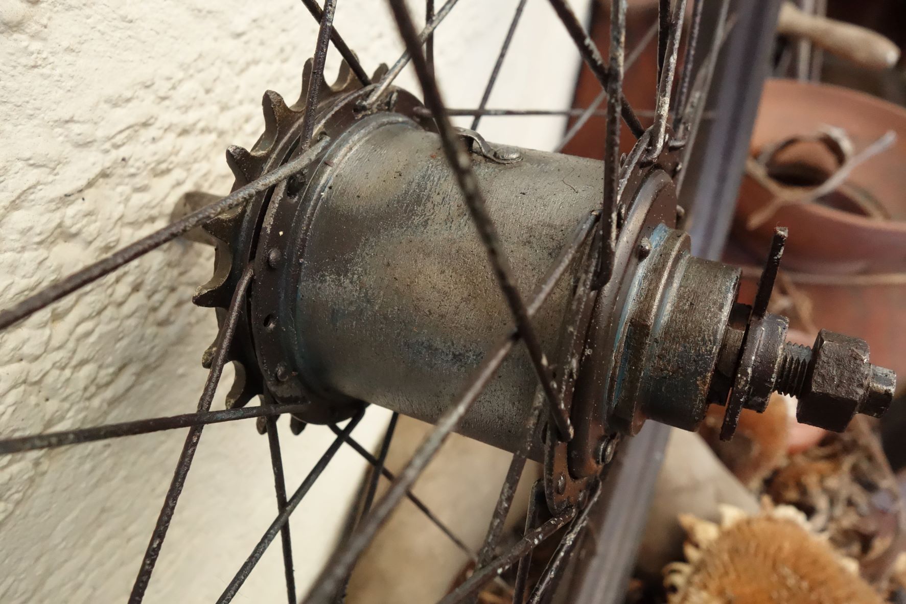

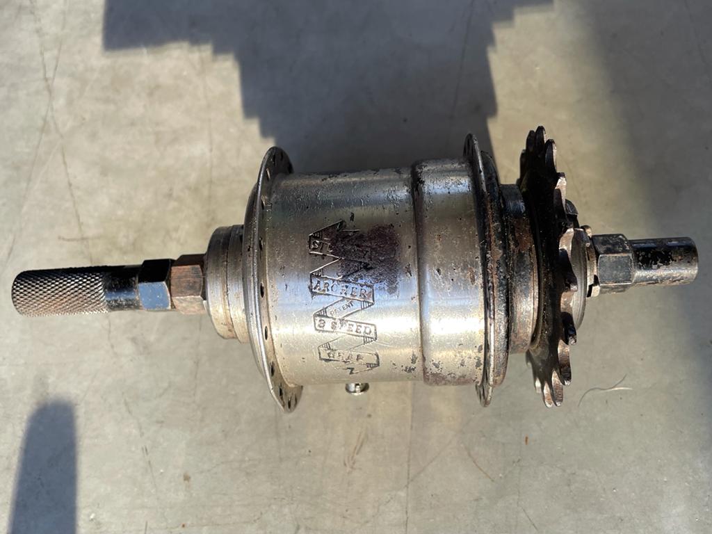

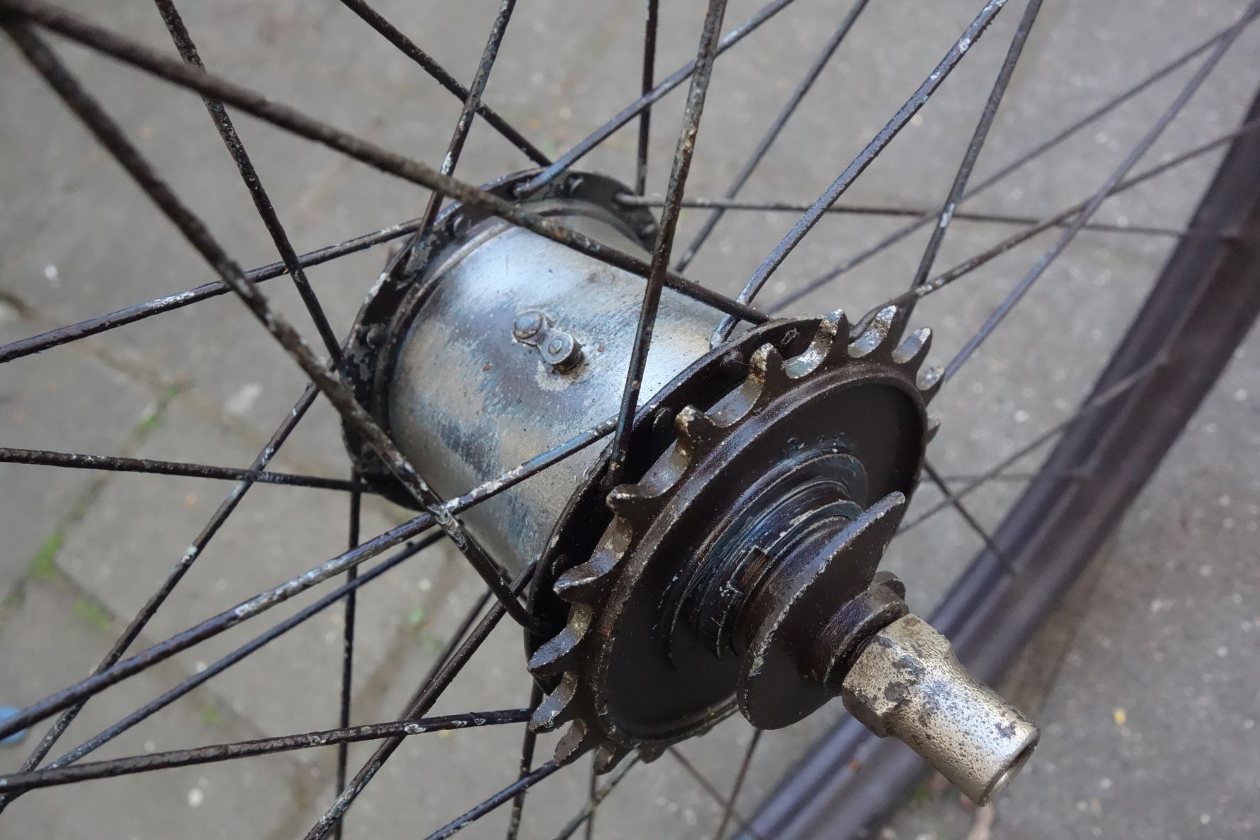

Ah, ja nu begrijp ik beter de staat van rijden.
De BSA naaf is goed weer aan de praat te krijgen. Ik heb er de nodige onderdelen van liggen.
Hele mooie naaf qua binnenwerk .Zeer solide gebouwd en alle maten zijn net wat anders dan de S.A. X naaf .
Ik heb er wel eens een gebruikt voor het opknappen van een X naaf . De schakel ketting past en de pallen passen .
Maar de as bijvoorbeeld heeft een andere dikte en andere schroefdraad.
De eerste B.S.A naven waren wel wat anders van uiterlijk. Er zat een randje aan kort bij de flens.
Mogelijk zit in deze naaf van bovenstaande foto nog de kogel gelagerde planeet wieltjes waarvan Cohen, een ontwerper bij BSA eens vertelde: "those ball`s acted like pipe cutters on the axles''. De naven kwamen binnen de kortste keren terug met in drieën gebroken asjes in de planeetwielen.
Zelfde als bij de S.A. V naaf overigens.
Kan me goed voorstellen dat de BSA naaf in jouw fiets te maken heeft met een schaarste periode net na de oorlog zo als je schrijft.
Bij een revisie sessie bij Fongers waar het wel op lijkt gezien het biezenpatroon zou je zondermeer een S.A. versnelling verwachten . Alleen niet als het er niet was in de opstart na WO2 en BSA mogelijk wel leveren kon.

Ff opletten een kant heeft linkse schroefdraad en de wielmoeren zijn niet uitwisselbaar met SA. Leuk filmpje
https://m.youtube.com/watch?v=EvKyiajpTEo
Indien er nog zon oud gelagerd planeetwieltjes in zit zou ik die indien mogelijk omwisselen voor een nieuwer planeetwieltjes onderdeel. (Je wil toch uiteindelijk met mooi weer kunnen genieten vd fiets lijkt mij)

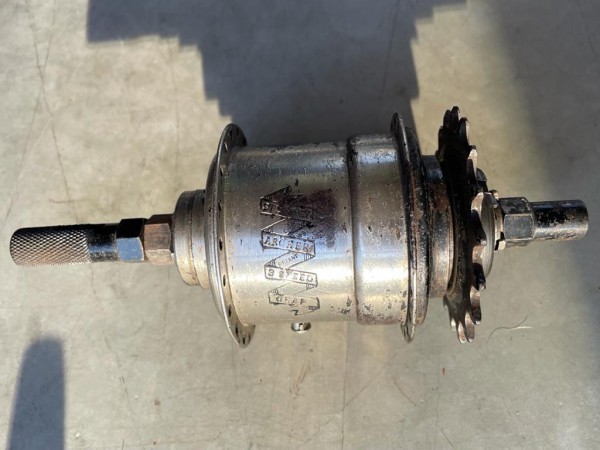

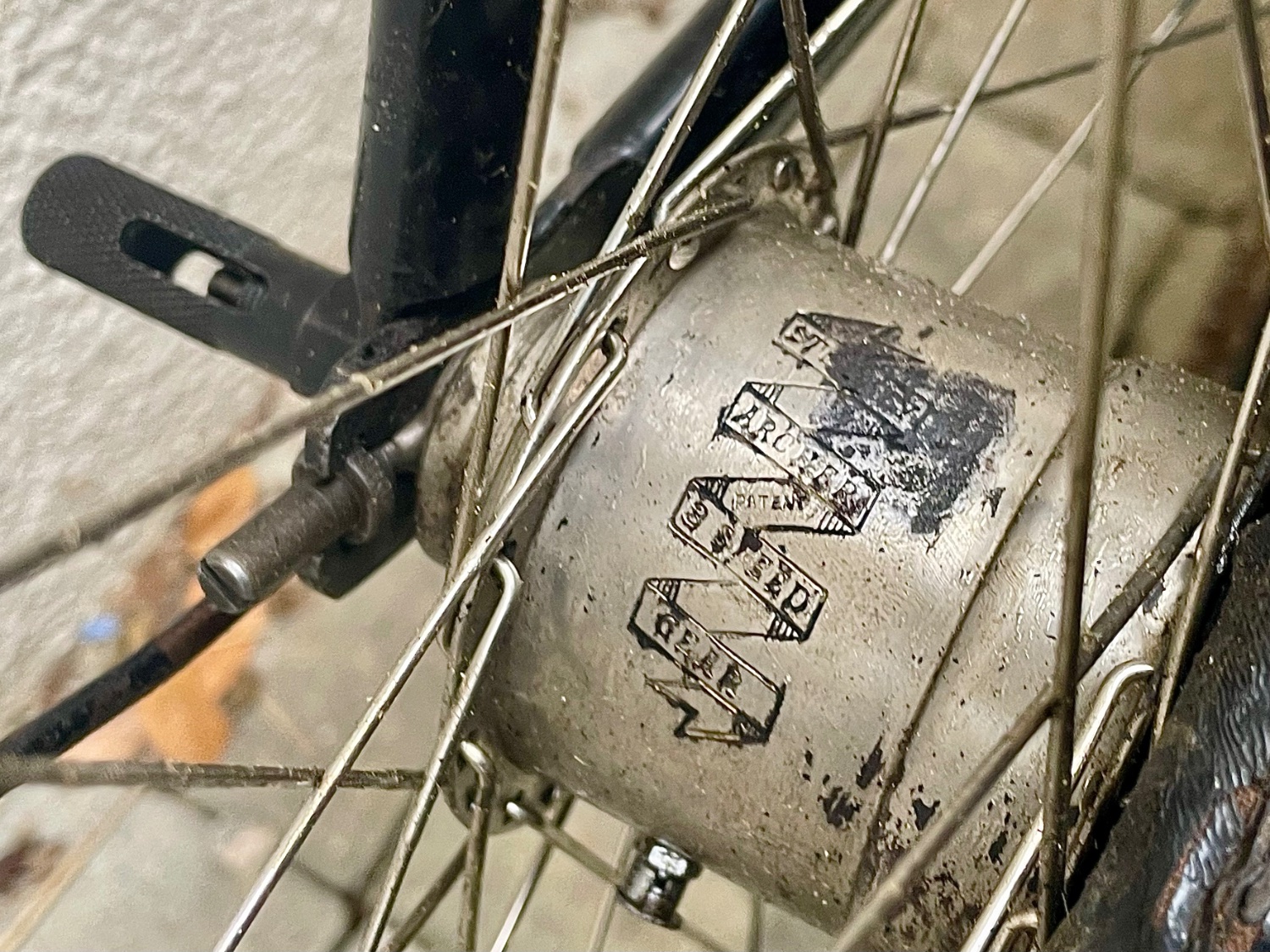

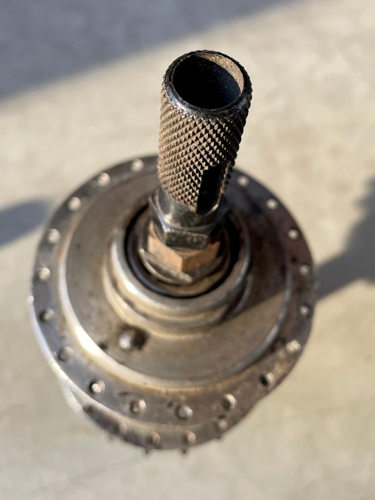

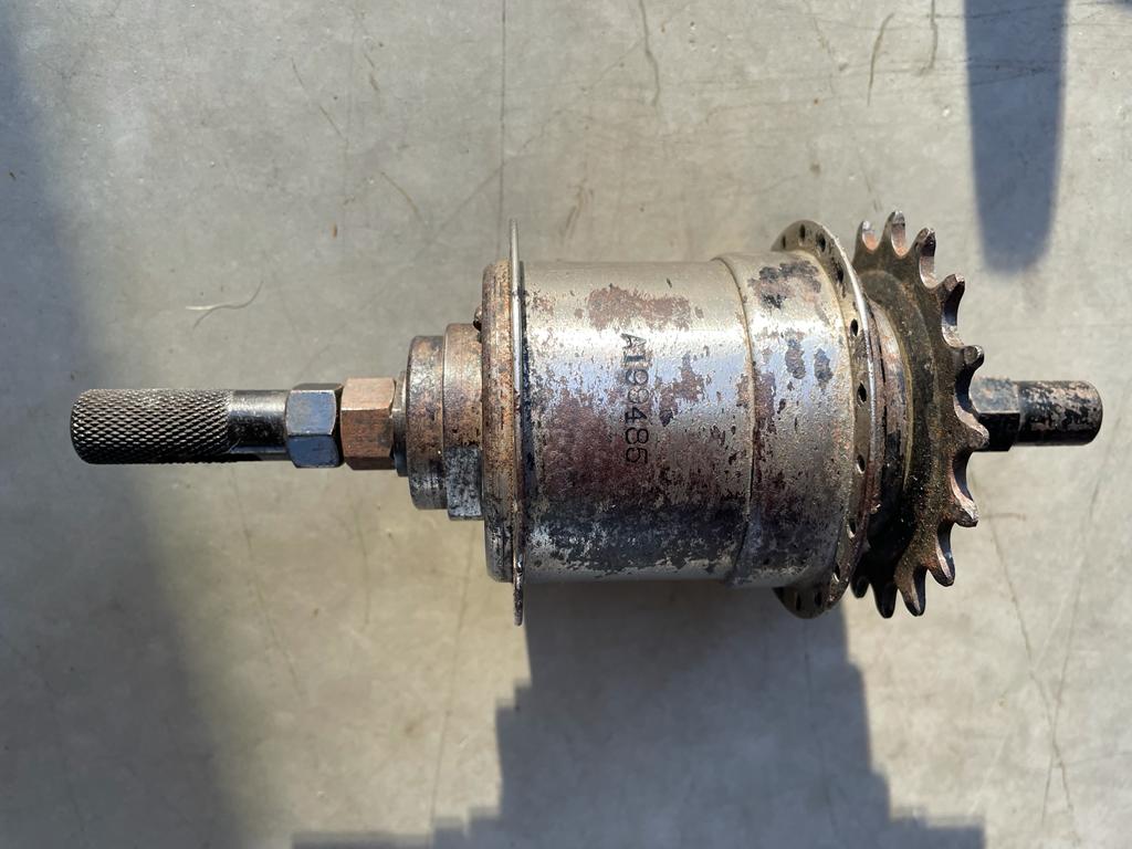

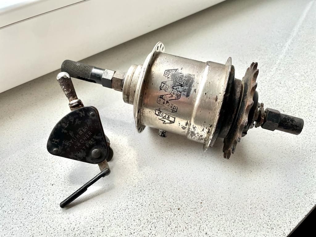

Een Sturmey Archer Type A naaf is inmiddels ook gevonden voor deze BB uit 1917!

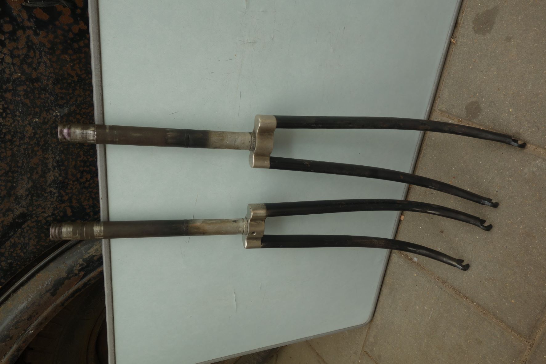

Ook heeft MaartenW een procedé gevonden om nieuwere jaren ‘30 BD/BB voorvorken een kopje kleiner te maken wat ervoor gezorgd heeft dat deze fiets weer een BB voorvork gaat krijgen.
Twee belangrijke stappen voor verdere restauratie van dit rijwiel!
Re: Fongers BB 60 uit 1917 - Dans son jus!
Beste Jasper,
Het is een schitterende vondst deze fiets ten eerste. Ook een hele mooie SA naaf. Heb je de versteller er ook bij?
Wat mij nog opviel is dat het remblokje niet in de originele houder zit. De originele houder heeft twee rechthoekige gaten, waar het blokje in wordt gedrukt. Het zal lastig worden die houders te vinden, dus waarschijnlijk wordt dat namaken.
Succes!
Succes!
Dank voor de mooie woorden en de toevoeging Yorick. Zover had ik zelf eerlijk gezegd nog niet eens naar de fiets gekeken.
De ‘dans son jus’ status waarbij ik jaaaaren niets met de fiets doe had vooralsnog de voorkeur. De oude Fongers banden met het mooie profiel passen daar mooi bij.
Op de achtergrond gebeurt er echter nog van alles. De eerste stap was het voorhanden krijgen van een BB voorvork in de juiste lengte. Nu deze voorvork beschikbaar is gekomen en er een Sturmey Archer Type A naaf ligt wijzigt dat perspectief. Er ligt dan nog steeds een hele lijst met wenselijke toevoegingen maar de fundamenten zijn dan in ieder geval aanwezig.
Ten aanzien van de versteller bleek maar weer eens dat ‘wat je geeft krijg je terug’. Ik had voor een ander doel ooit eens een dergelijke versteller over gedaan aan MaartenB, deze was vervolgens weer terecht gekomen bij MaartenW die er nu twee had en bereid was om er eentje te doneren aan het goede doel. Alleen op die manier krijg je zo’n oud beestje weer compleet dus het is fijn wanneer er mensen op die manier meedenken en doen.

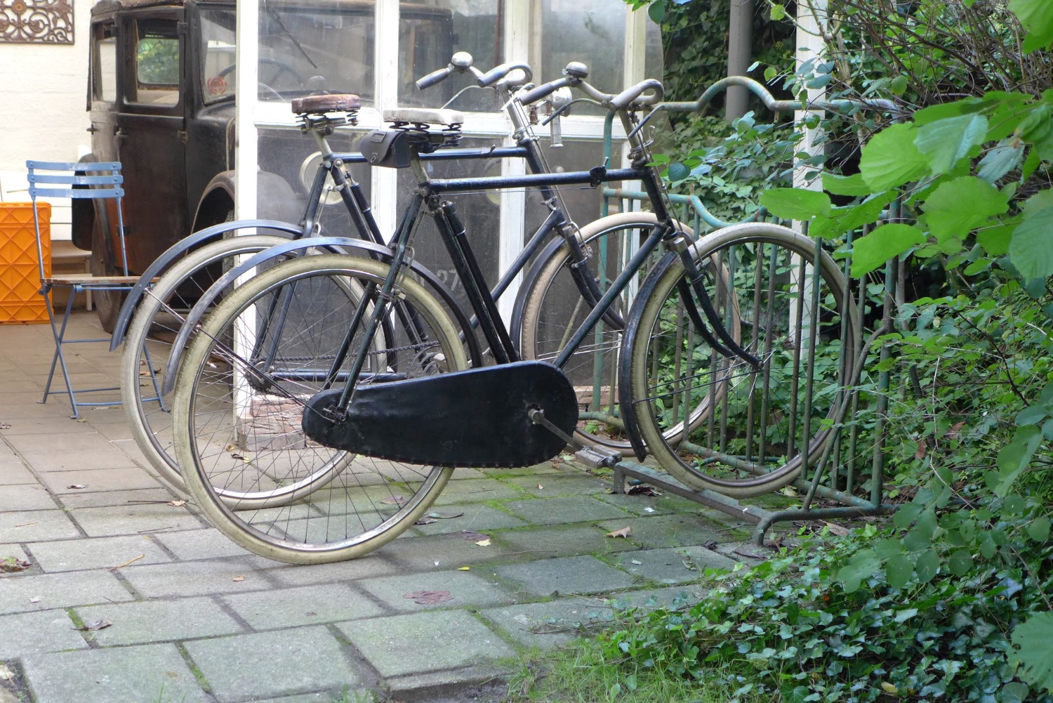

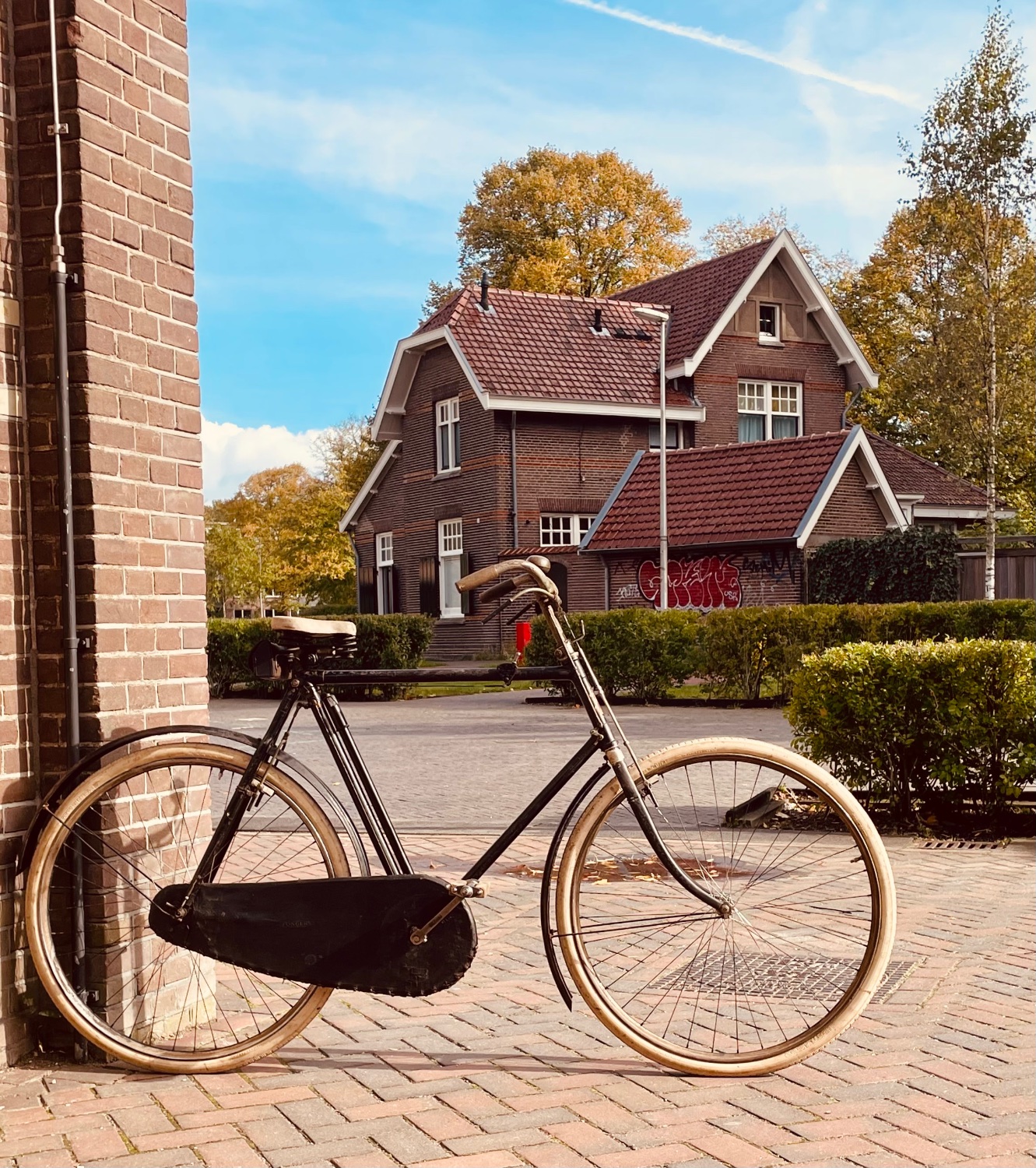

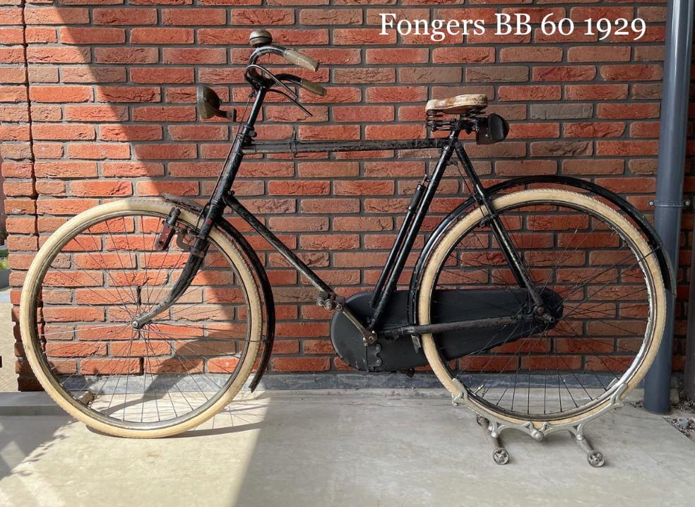

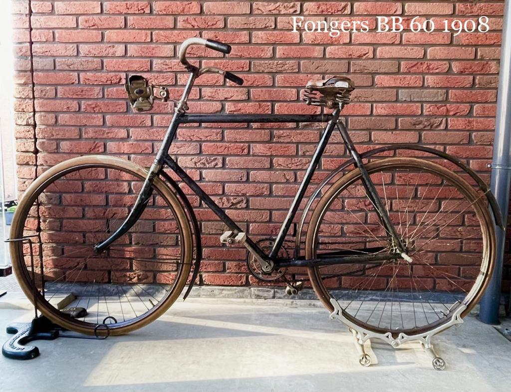

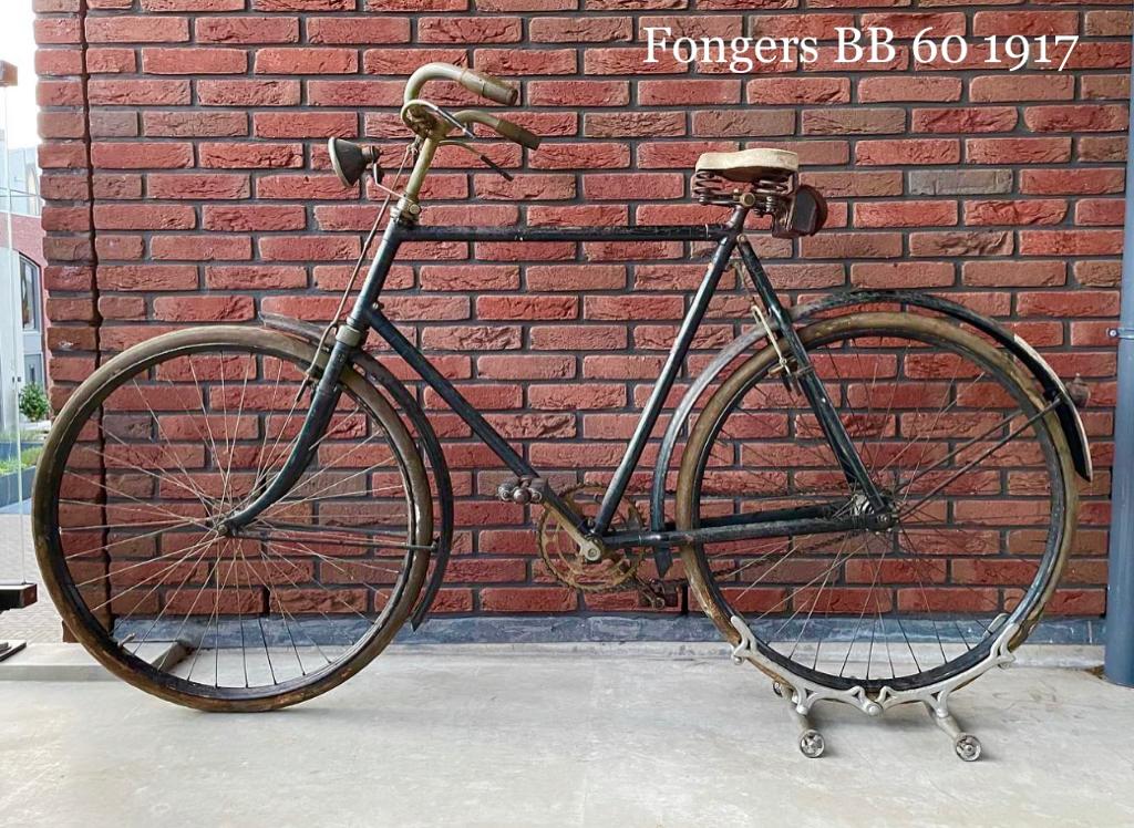

De drie BB’s uit drie decennia (met ieder zo hun specifieke kenmerken) maar eens op een rijtje gezet:

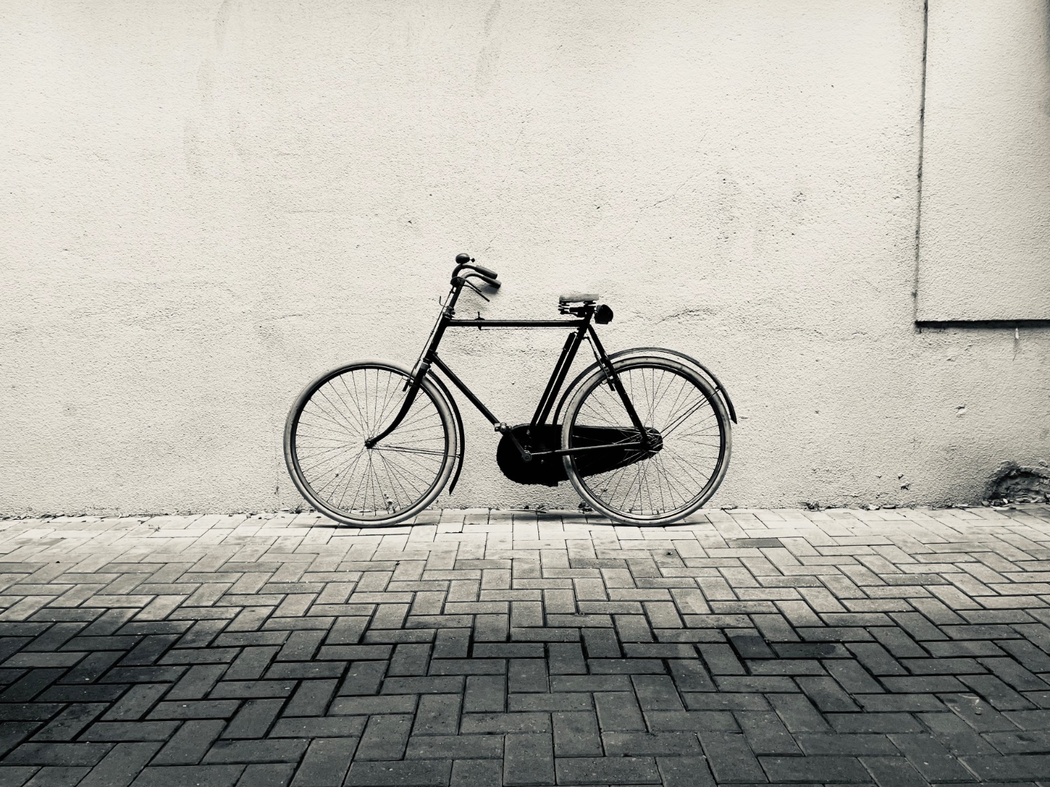

Net als de Domtoren is ook dit Fongers rijwiel dit jaar ‘uit de steigers’ gekomen en wordt er in het Utrechtse volop van genoten!
De fiets is met behoud van het oorspronkelijke patin als uitgangspunt gerestaureerd waarbij het eindresultaat de indruk moest wekken dat er niemand ‘aan had gezeten’. Op nog wat -nu nog net iets te glimmende onderdelen na- is dit ons wat mij betreft gelukt!
Ik schrijf bewust ‘ons’ want zonder hulp van mede-oude fietsliefhebbers krijg je zo’n zeldzame ‘jaren ‘10 BB’ nooit compleet en rijdend. Met een speciale dankbetuiging aan MaartenW die daarin de belangrijkste schakel is geweest!!
Een globaal idee van wat er uiteindelijk nodig was om tot dit fraaie geheel te komen ziet er als volgt uit;
1. Vinden en op maat maken van een BB voorvork
2. Vinden en reviseren van een SA A-naaf met versteller
3. Vinden van een linker crank in de juiste lengte

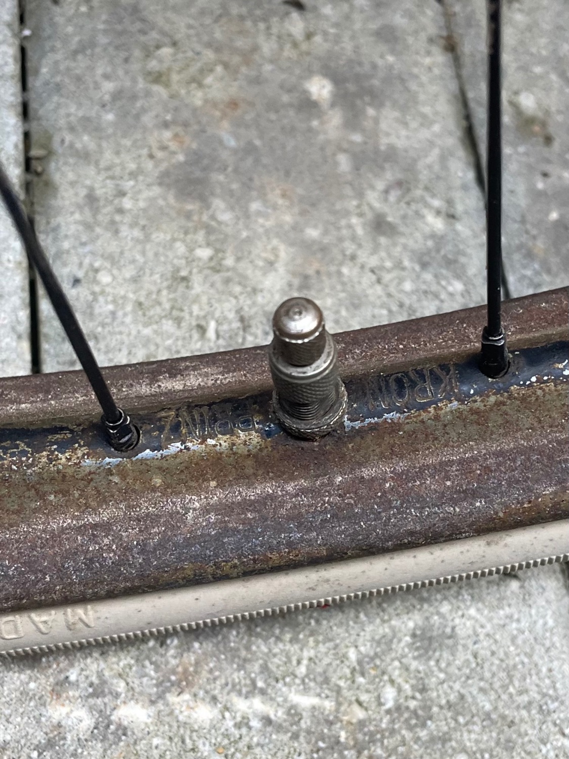

4. Vinden van twee Kron-prinz velgen in het juiste patin waarbij er eentje is aangepast van 36 gaats naar 40 gaats(!)
5. Vinden van hoornen handvatten, FG zadel, FG zadeltasje, FG pompje, FG voornaafje met ingeschroefde stofkappen, FG remstangetje met dubbele verdikking, FG pedalen, FG lamphaak met het smallere raam, Lukas bel en FG kettingkast
6. Vinden van vernikkelde dunne double butted spaken en deels zwartlakken hiervan
7. Aanpassen van de oorspronkelijke spatborden naar de dunnere variant + maken van de spatbordstangen en bevestiging voor
8. Maken van de remblokhoudertjes
Kortom, echt een meer-jaren project waar de nodige tijd, aandacht en commitment naar uit is gegaan.
Maar wat een kick als je er dan een rondje op kan fietsen! Met losse handen en een soepel schakelend pookje dat de ruim honderd jaar oude naaf zelfverzekerd in de eerste, tweede of derde versnelling zet.
Dan weet je meteen weer waarvoor je het allemaal doet!

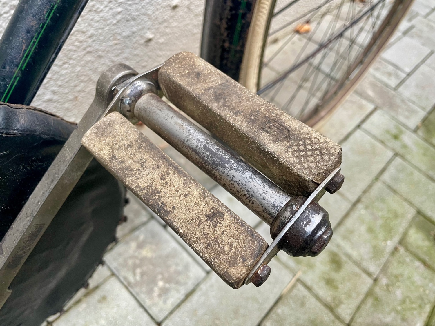

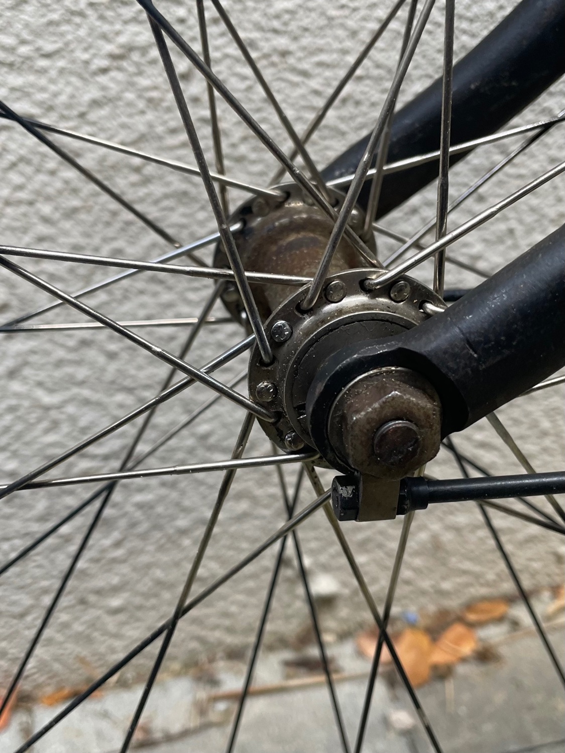

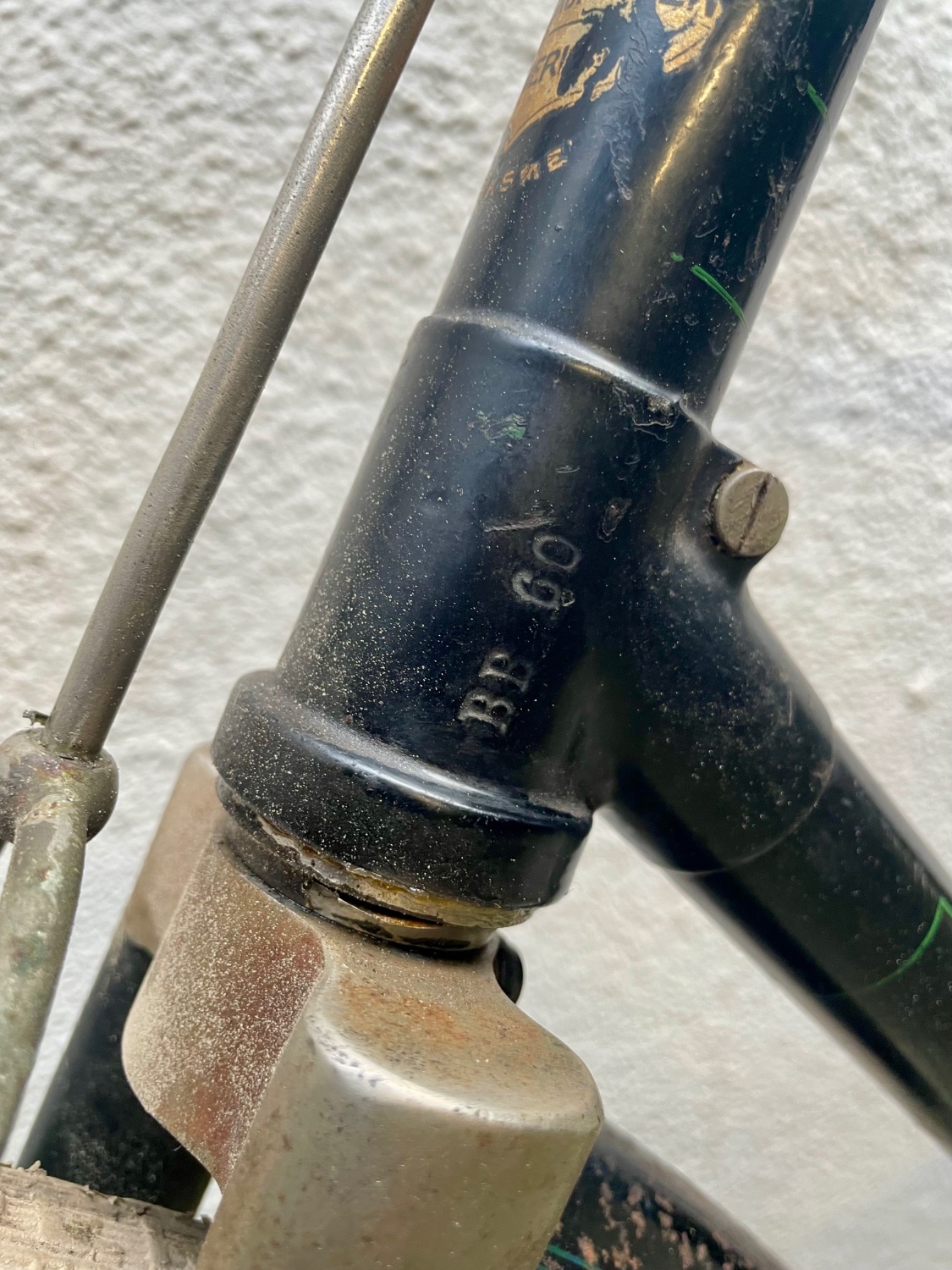

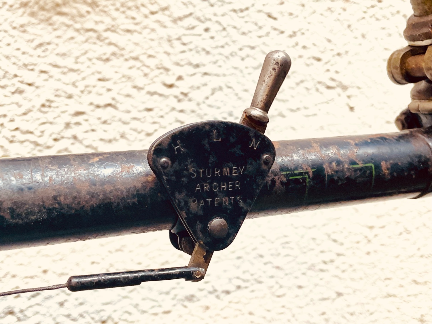

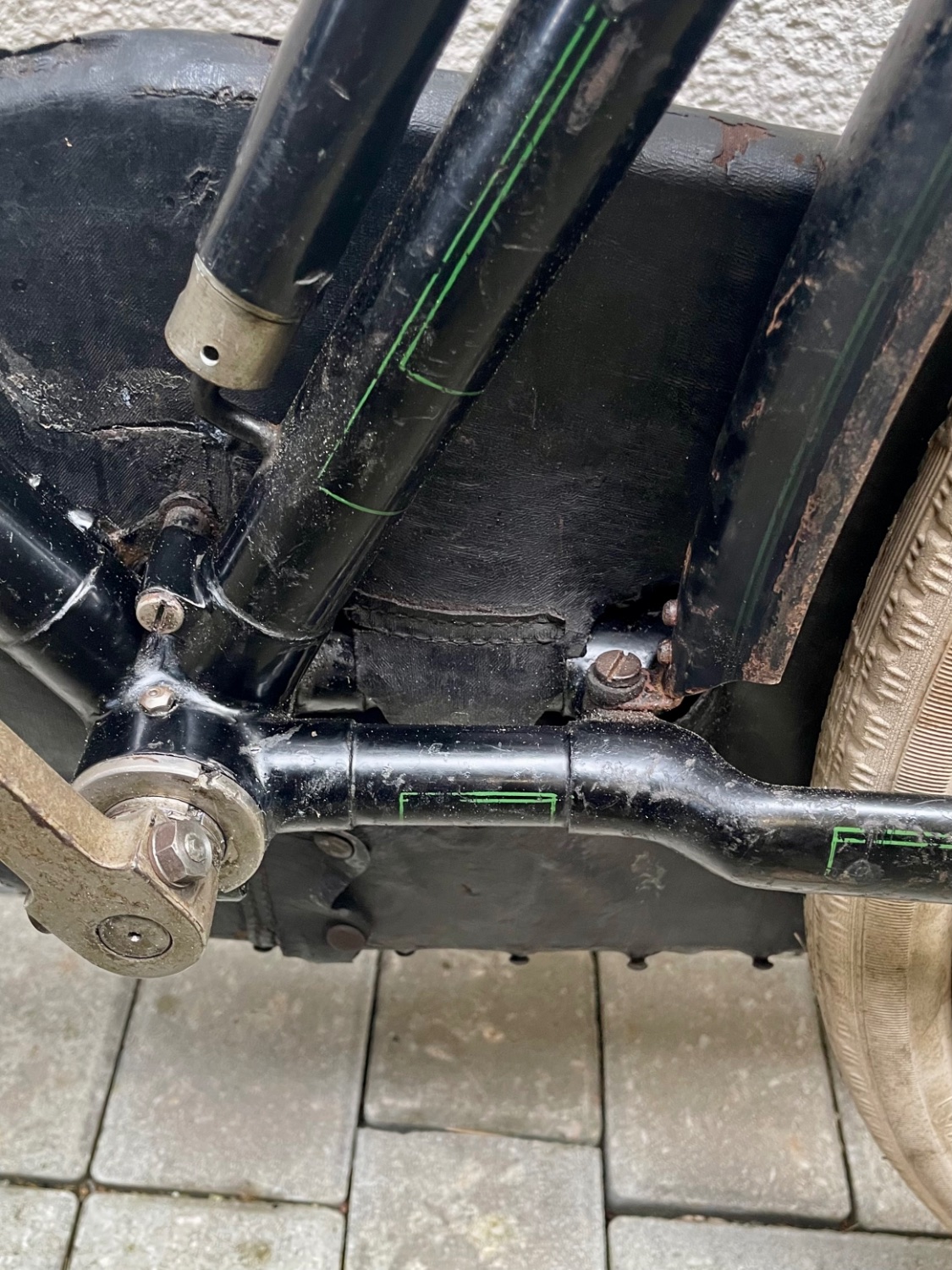

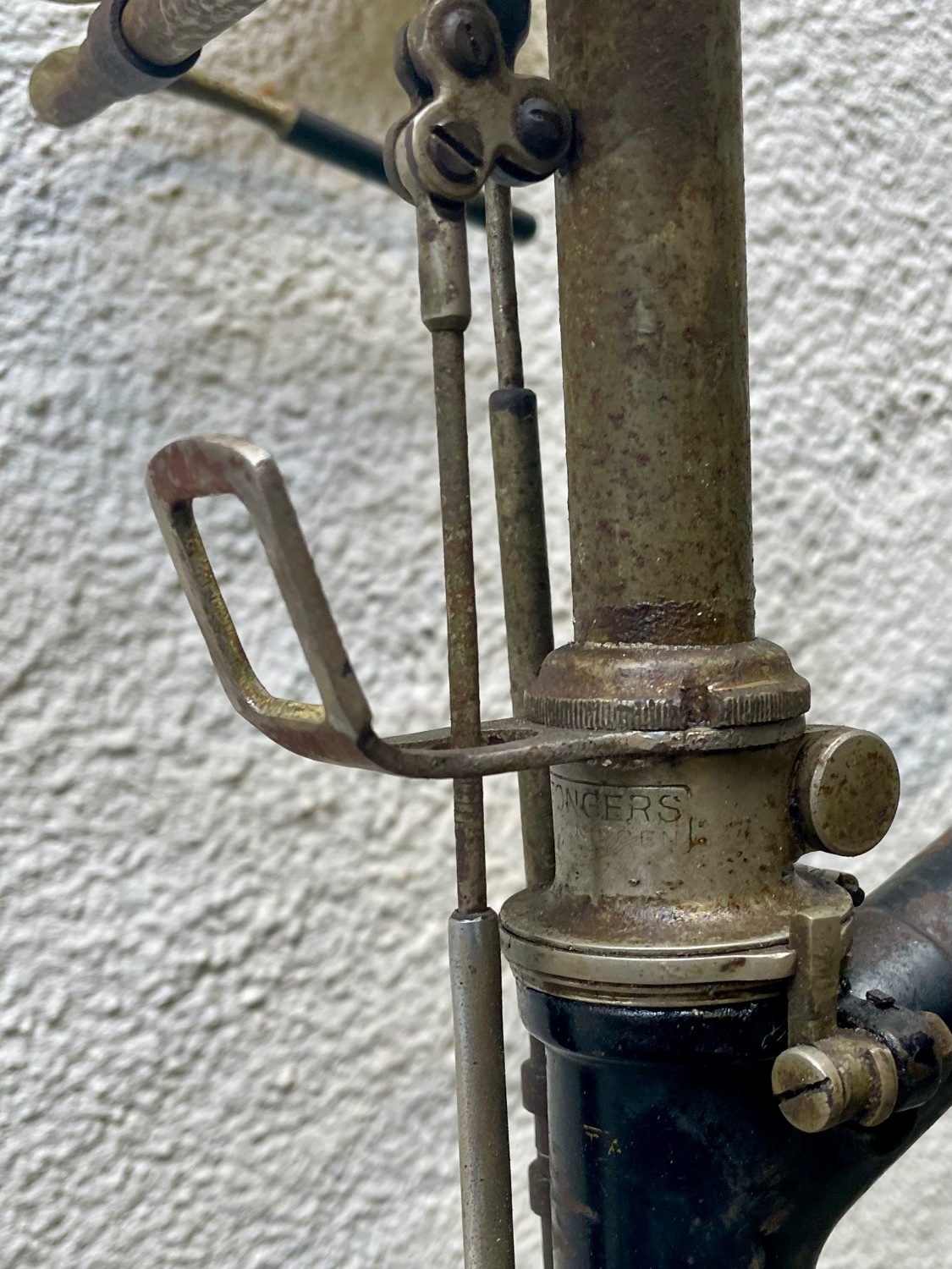

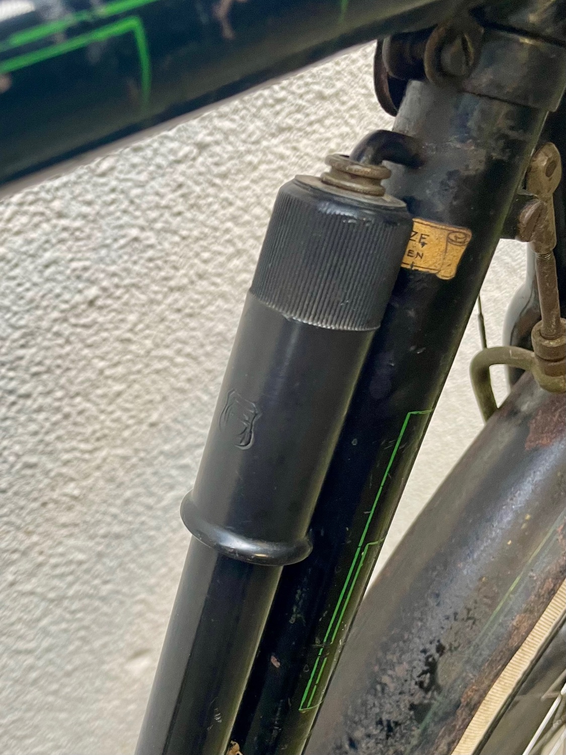

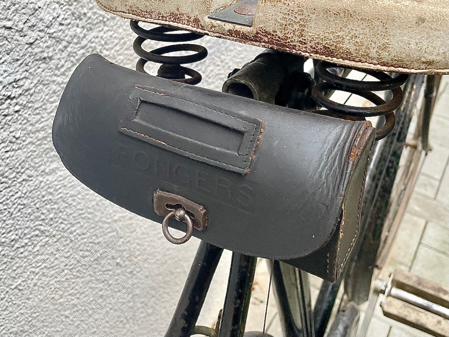

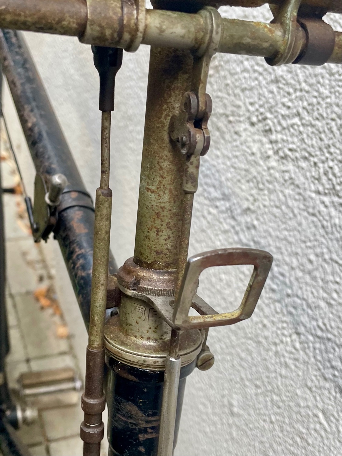

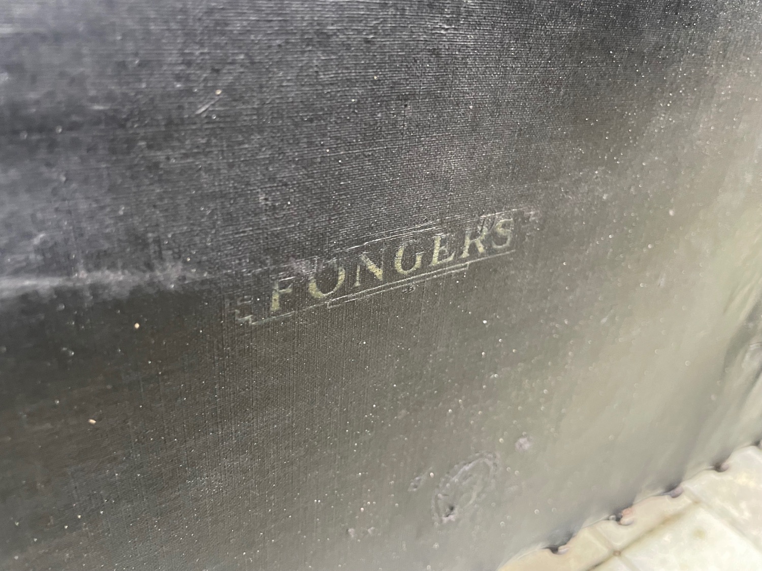

En bij deze -op veler verzoek- wat detailfoto’s.
- IMG_2583.jpeg (496.79 KiB) 1395 keer bekeken
- IMG_2577.jpeg (648.45 KiB) 1395 keer bekeken
- IMG_2576.jpeg (707.31 KiB) 1395 keer bekeken
- IMG_2575.jpeg (423.42 KiB) 1395 keer bekeken
- IMG_2571.jpeg (948.98 KiB) 1395 keer bekeken
- IMG_2569.jpeg (539.5 KiB) 1395 keer bekeken
- IMG_2568.jpeg (557.42 KiB) 1395 keer bekeken
- IMG_2567.jpeg (595 KiB) 1395 keer bekeken
- IMG_2562.jpeg (582.18 KiB) 1395 keer bekeken
- IMG_2561.jpeg (740.47 KiB) 1395 keer bekeken
- IMG_2558.jpeg (591.71 KiB) 1395 keer bekeken
- IMG_2550.jpeg (472.67 KiB) 1395 keer bekeken
- IMG_2549.jpeg (526.53 KiB) 1395 keer bekeken
- IMG_2548.jpeg (529.54 KiB) 1395 keer bekeken
- IMG_2547.jpeg (579.74 KiB) 1395 keer bekeken
- IMG_2546.jpeg (502.07 KiB) 1395 keer bekeken
