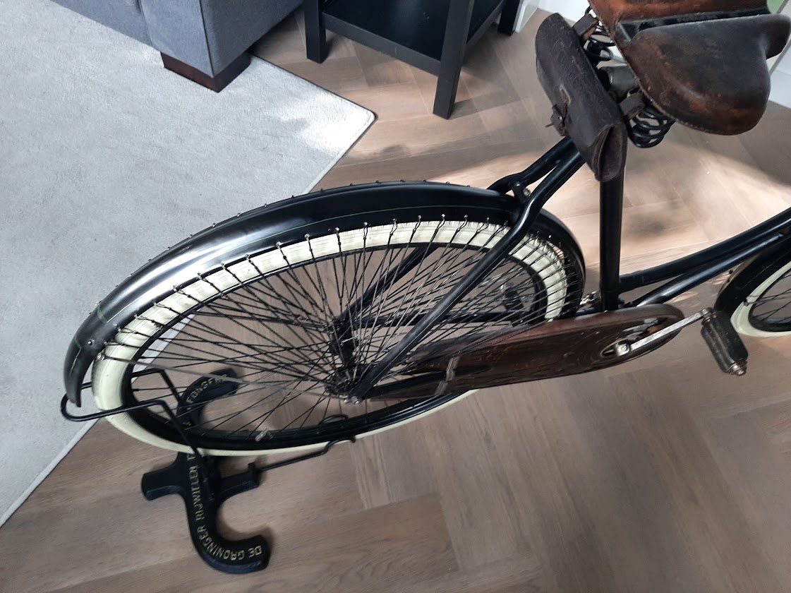

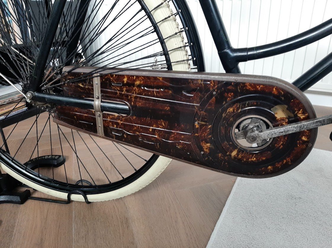

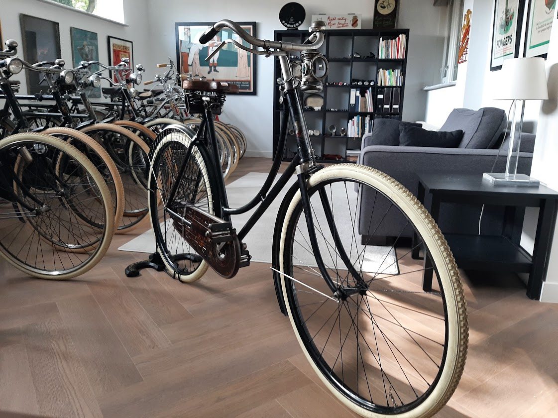

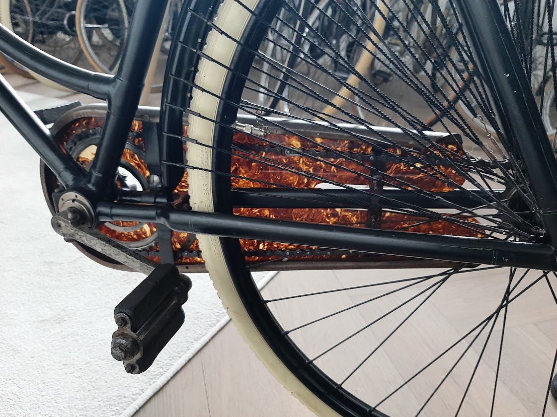

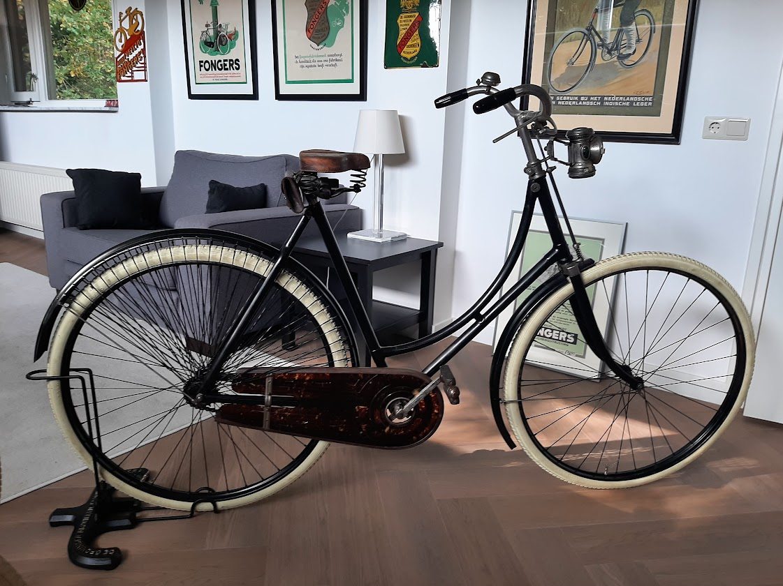

Inmiddels is de Fongers BD3 1905 (met excentrische trapas) weer 'thuis' in mijn nieuwe toonkamer in Assen, nadat hij anderhalf jaar in het Design Museum in Den Bosch heeft gestaan. In die periode zijn er tenminste 100.000 bezoekers langsgelopen; de fiets had het nodige bekijks, waarbij vooral het olielampje en de ventielkettinkjes de aandacht trokken...
Met dank aan Maarten Waarle heb ik eindelijk een passende kettingkast voor deze oude dame gevonden: een celluloid scherm in schildpadmotief (NOS) van rond 1910. Hoewel Fongers dit soort schermen niet standaard monteerde verkochten ze ze wel blijkens de onderdelencatalogus 1914.

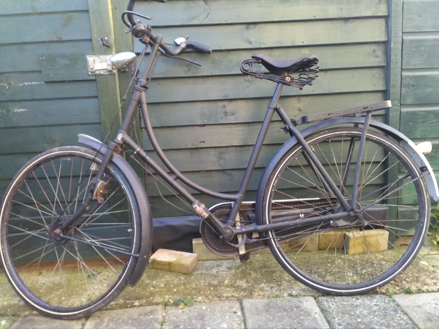

Deze restauratie is wat mij betreft nu klaar na vier jaar. Bijgevoegd nog een foto van de fiets zoals ik die in 2020 in een schuurtje in Harlingen aantrof. Het is een 'complete make over' geworden. Normaal heeft dit zeker niet mijn voorkeur, maar in dit geval was er geen keus.
groet, Jos
groet, Jos
- met kettingkast schuin.jpg (203.8 KiB) 3730 keer bekeken

- as found links.jpg (291.99 KiB) 3730 keer bekeken
Re: Fongers BD3 1904
Mooi resultaat!
Wat mij dan weer meteen opvalt is dat de montage punten van de excentrische trapas nog netjes zijn. De gaatjes voor de pinsleutel en de borgring voor de haaksleutel. Als je bij de verkeerde fietsenmaker bent geweest, dan werd nog wel eens een hamer en beitel gebruikt om de bus te verdraaien of de borgring vast te meppen.
Prachtige fiets in een prachtige setting Jos!
Er is altijd de nodige toewijding benodigd om een dergelijk rijwiel weer tot leven te laten komen en in ‘real life’ de schoonheid ervan te kunnen aanschouwen.
Dat dit gelukt is verdient complimenten aan alle betrokkenen!
Wij zien en waarderen gelukkig meer dan alleen het olielampje en de ventielkettinkjes…
De toevoeging van de BD voorvork die je nog niet had genoemd bijvoorbeeld.
Ziet er een stuk beter Jos.
Je hebt de rand van de kettingkast aardig schoon weten te krijgen. Ik wilde er niet aankomen omdat het lastig inschatten is wat een eigenaar er mee wil wat betreft uitstraling.
Grappig Durabo88 , dat je het hebt over de sleutelgaten in de excentrische trapas.
Ze waren gruwelijk uitgeslagen en omdat ik daar allergisch voor ben ( rode vlekken en zo) had ik die zonder overleg met de eigenaar opgeknapt.
Dwz dicht gelast en opnieuw geboord. Ik heb er nooit iets over gehoord...
Aantrekkelijke showroom trouwens.
