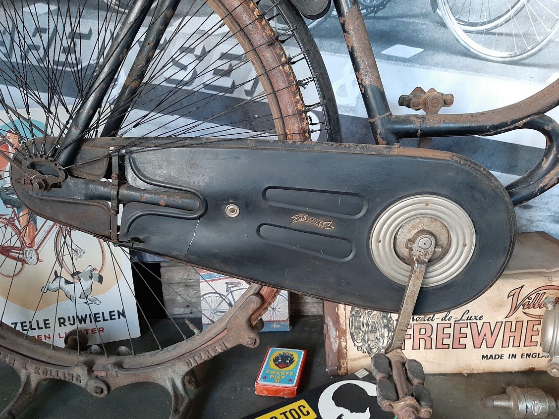

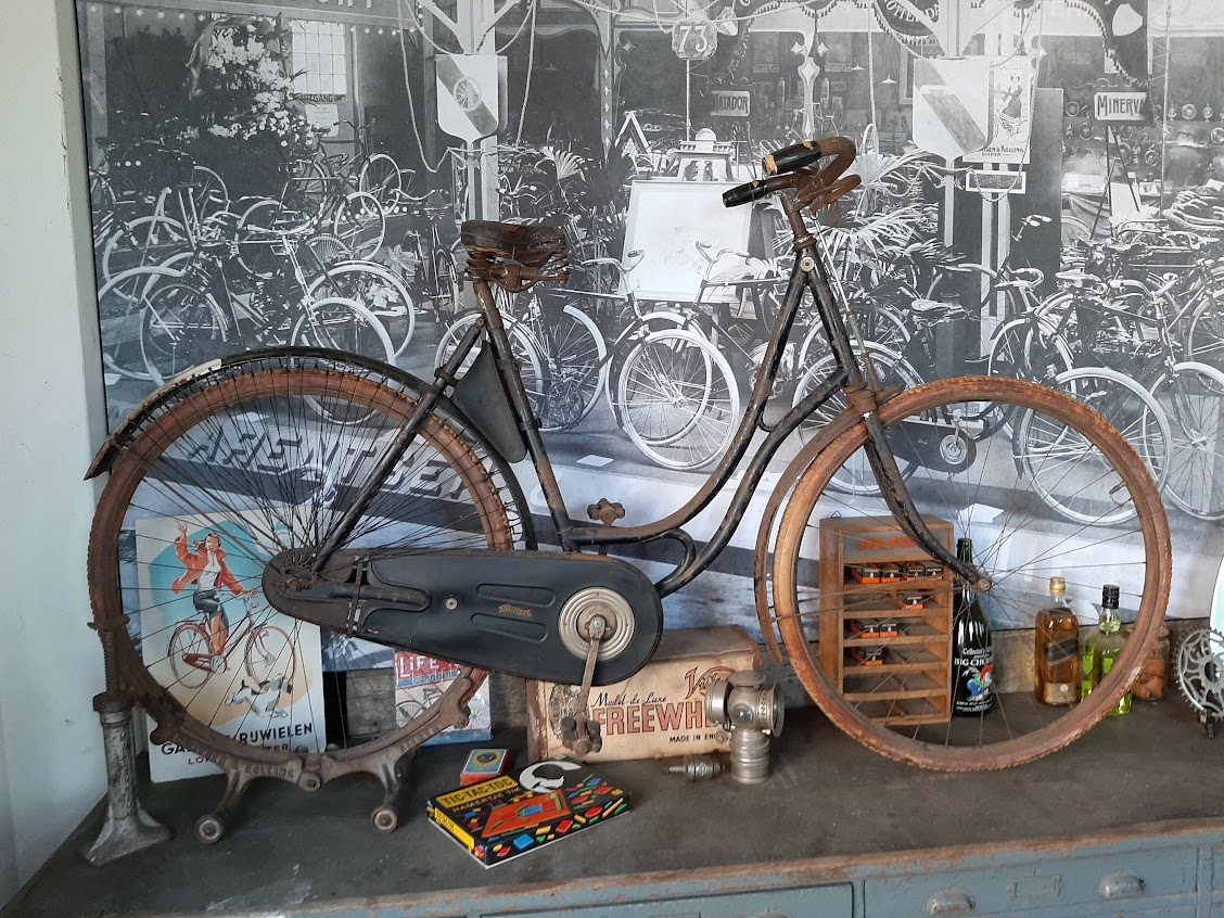

Dat zou wel een uniek beeld opleveren, Maarten. Laatst zag ik bij een collega-lid een Gazelle uit 1906 met de originele kettingkast; dat onderdeel geeft zoveel toegevoegde waarde aan het totaalbeeld!
- Gazelle 1906.jpg (274.16 KiB) 4740 keer bekeken
- Gazelle 1906 kettingkast celluloid.jpg (276.11 KiB) 4740 keer bekeken

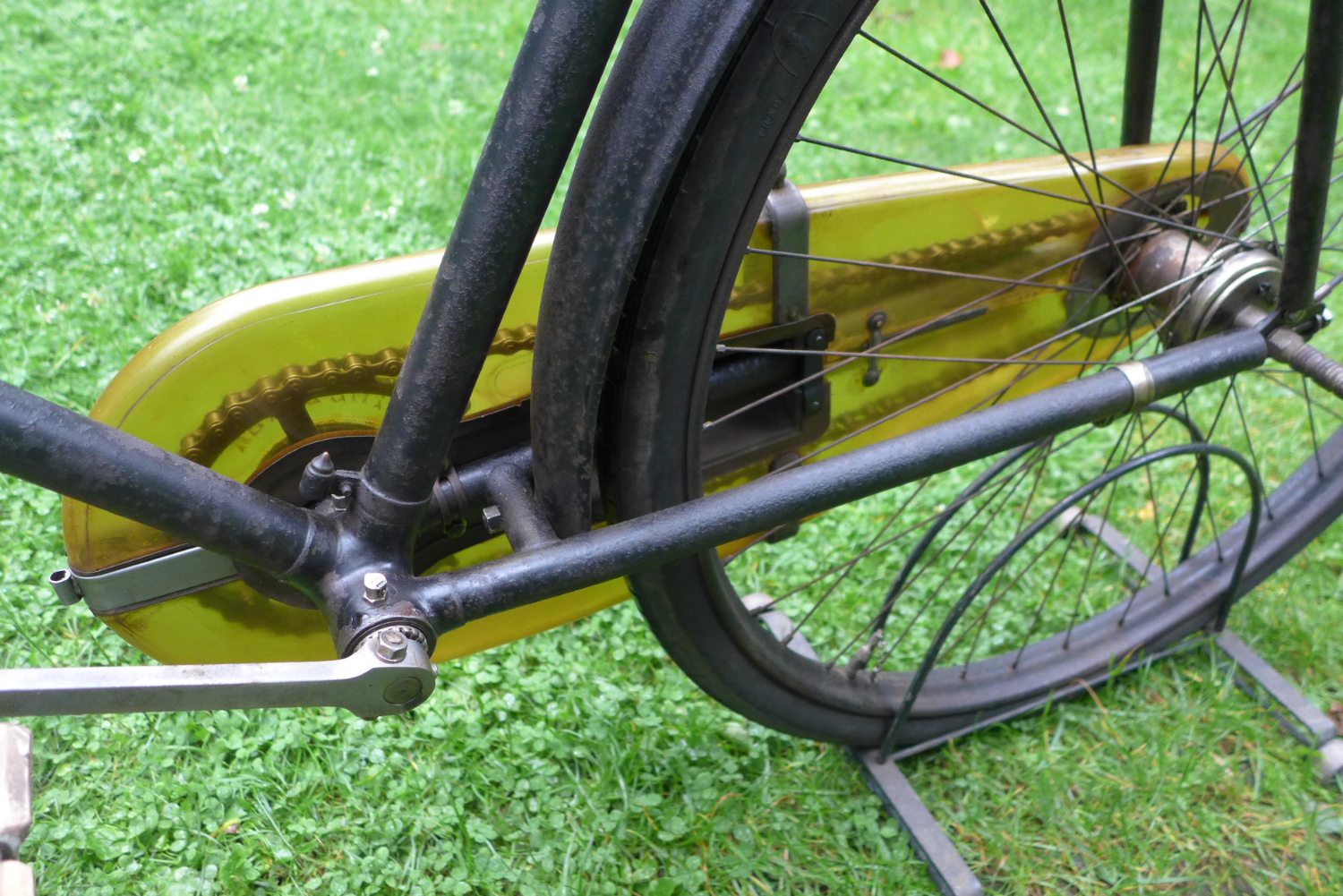

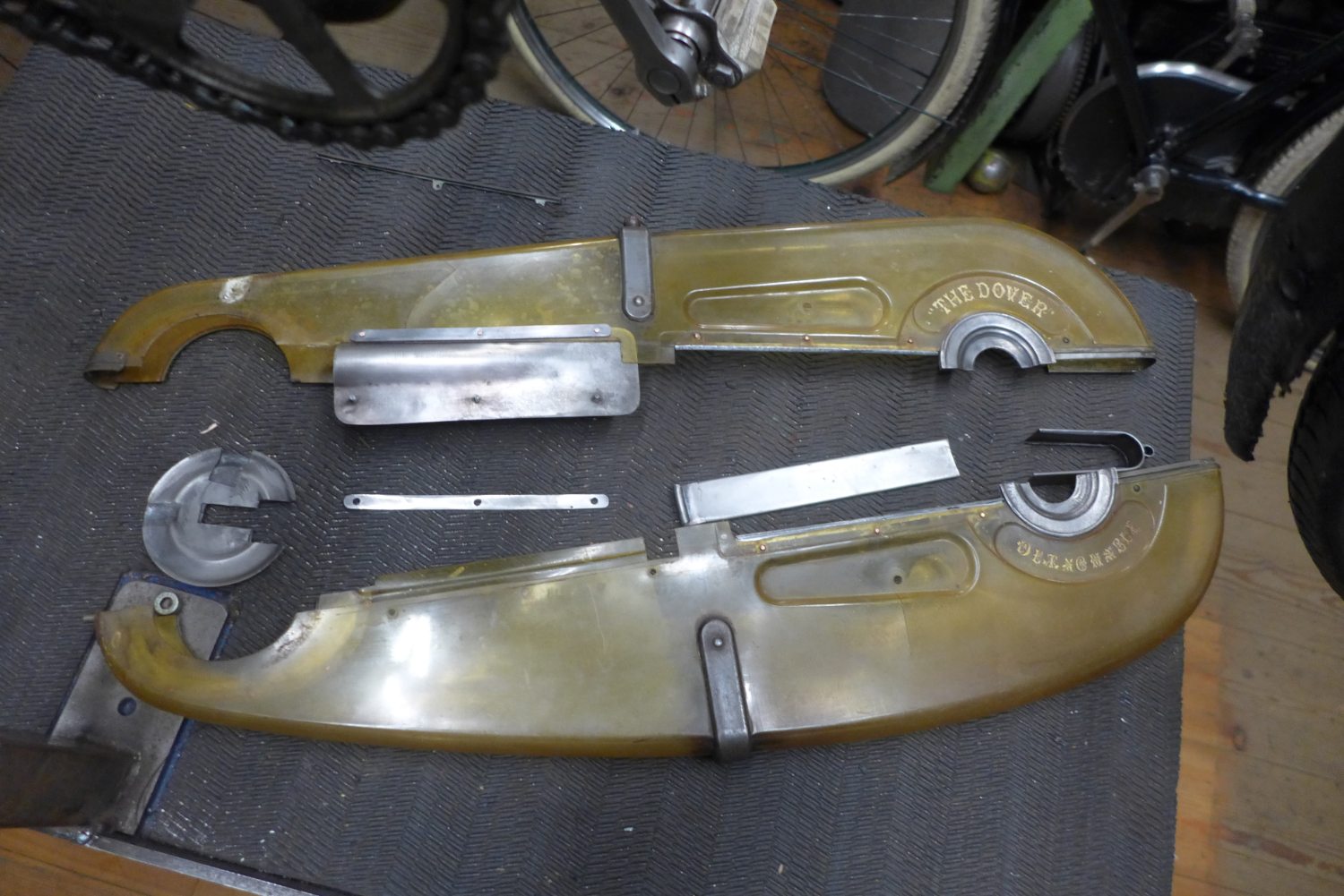

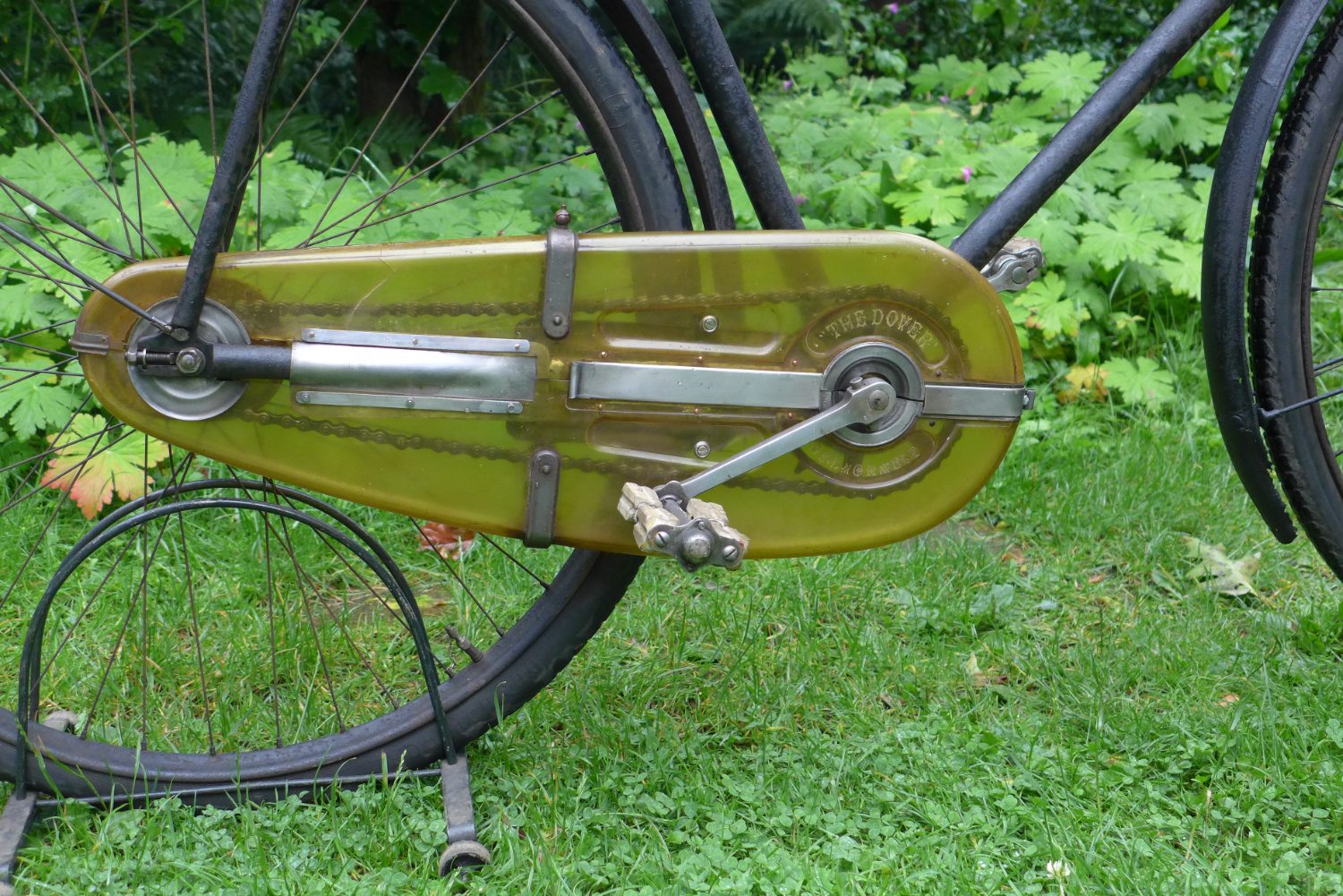

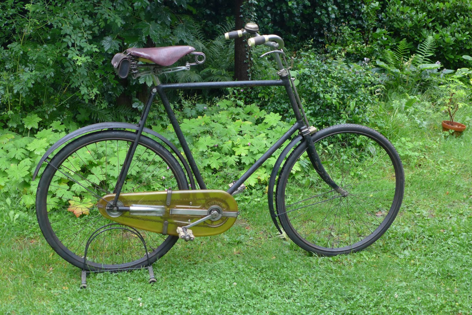

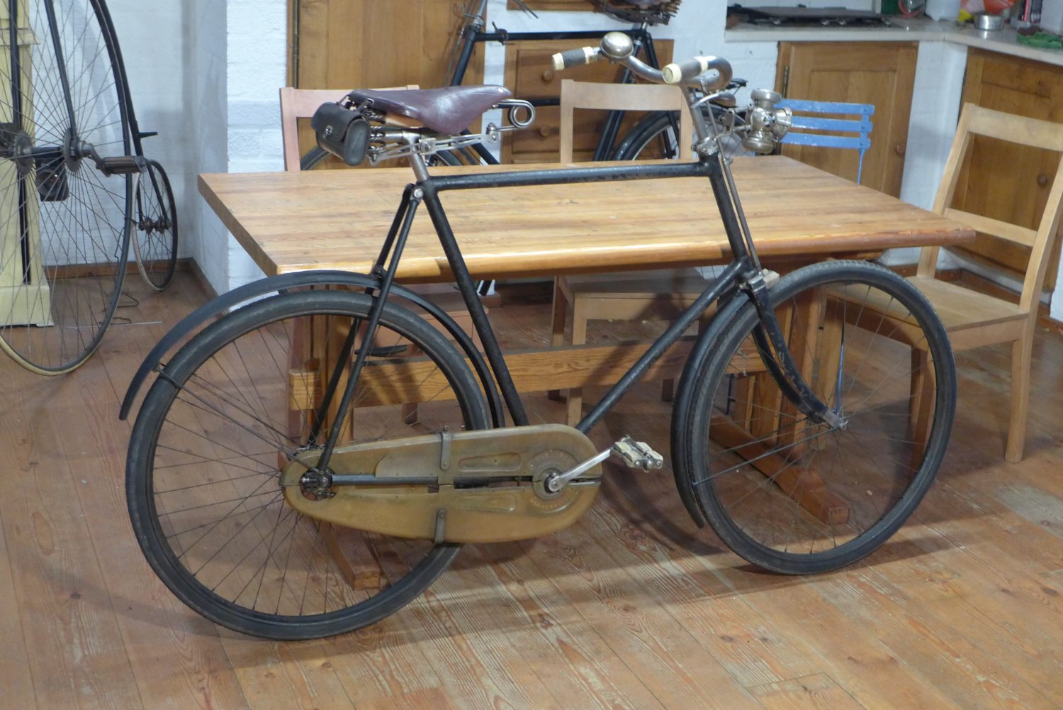

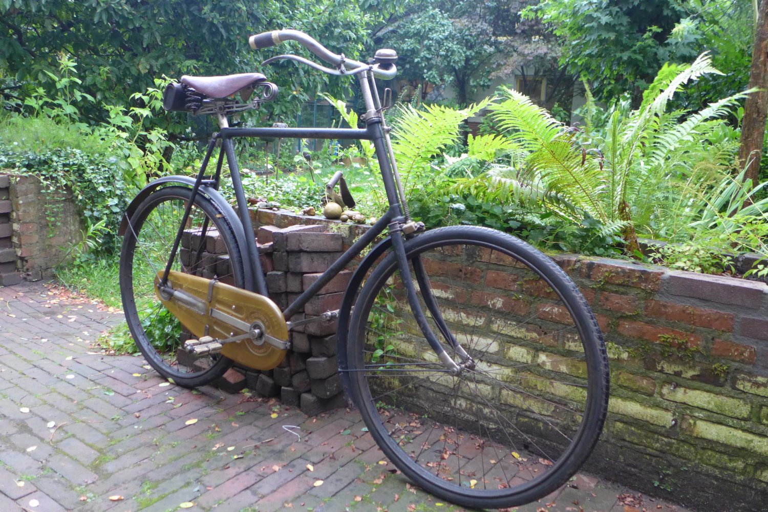

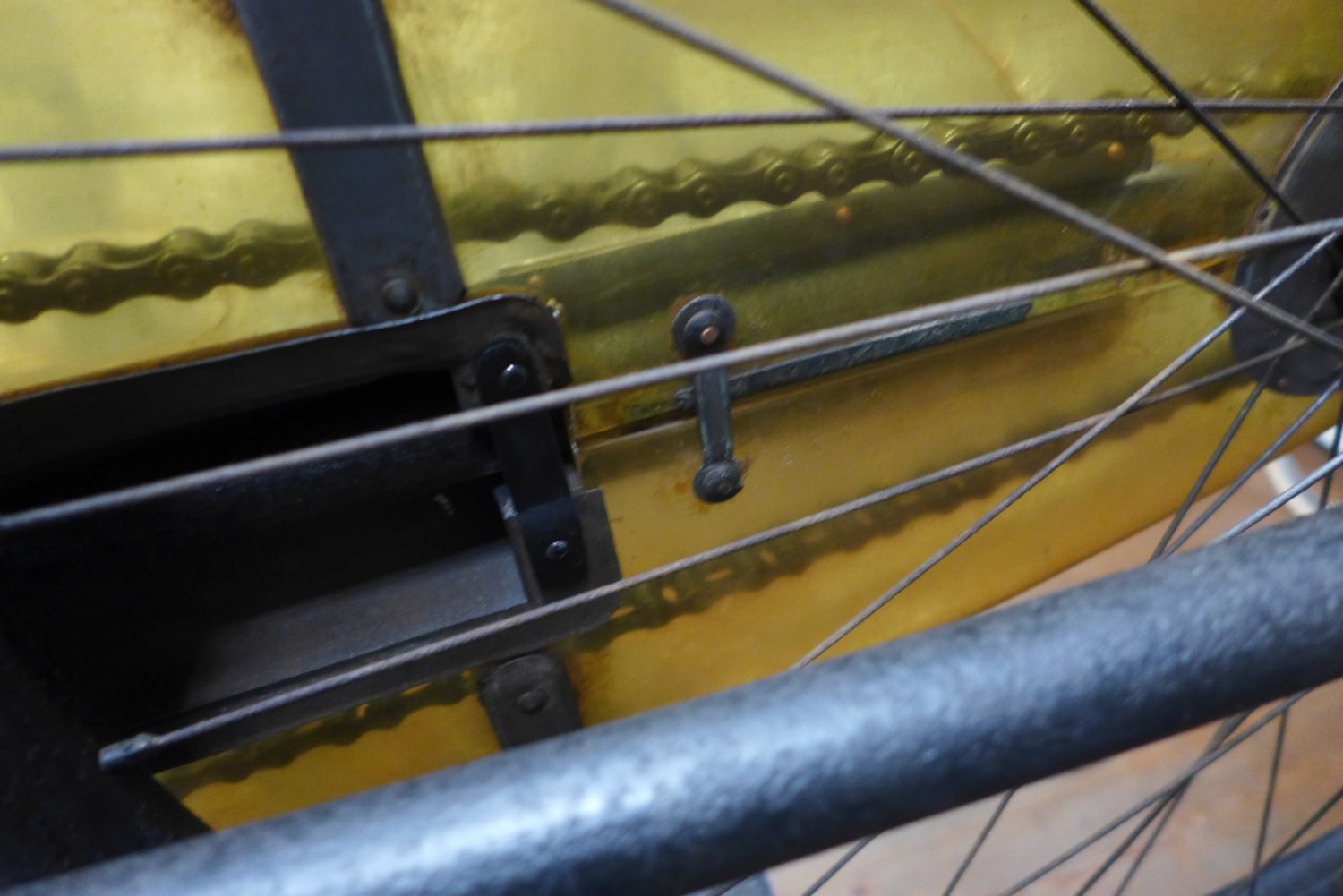

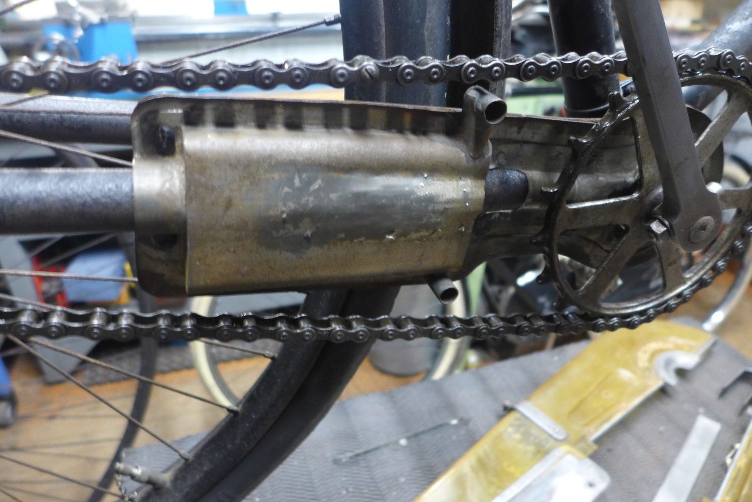

zo, het is er dan toch van gekomen. Een celluloid kettingkast op de Singer

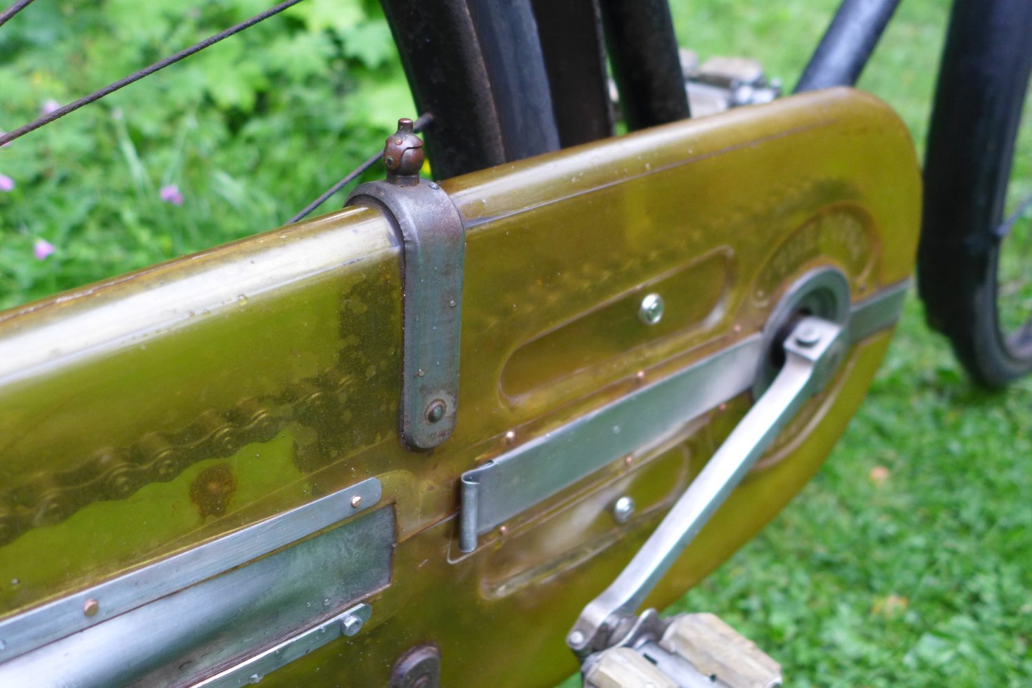

Of eigenlijk een Xylonite Transparent Detachable gear case. ''Will not change color'' schrijven ze. Ja ,ja, na 120 jaar toch wel een beetje.
Dat is ze vergeven.

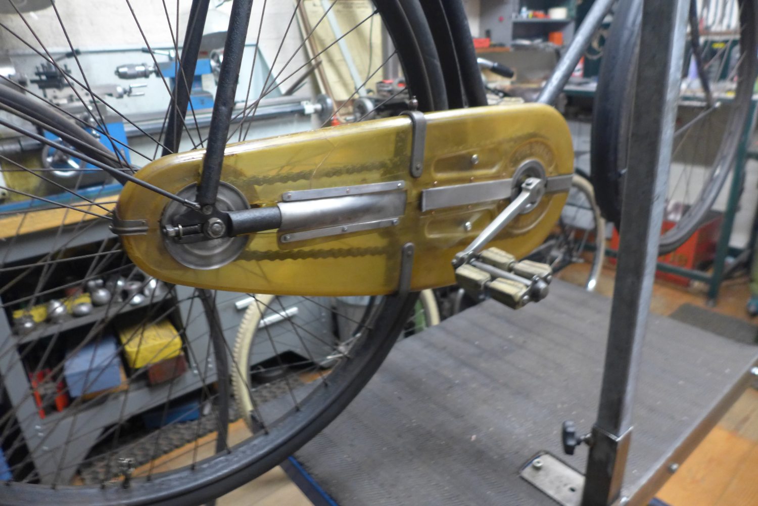

Er ontbraken diverse beugels om de twee helften dicht te rijgen en het ronde deksel aan de achterkant was er niet meer. Verder zitten er de nodige scheurtjes in de kast. Er is wat dat betreft ook niets nieuws onder de zon met kunststof en kettingkasten.
Naast de missende onderdelen moest er nog al wat aangepast worden om de kast te laten passen op de Singer. De originele Singer kast ziet er wat eenvoudiger uit. Origineel Singer is overigens te betwijfelen . Fongers paste dit type ook toe op haar fietsen zag ik.
Toch ook weer een inkoop artikel.

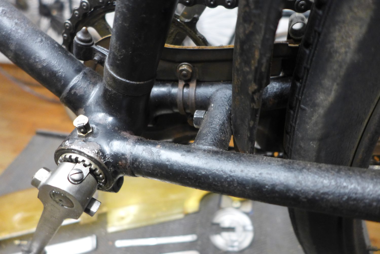

Maar het frame van de Singer wijkt wat af qua plaatsing en diameter van de liggende achtervork. Die komt flink naar buiten zetten richting achterwiel.
Ik heb daar dus veel meten aanpassen om de zaak passend te krijgen.
De ketting loopt nu vrij en dat was het doel. Veel passen en meten en streepjes zetten en veranderen en weer passen. Er zit een leuk borstel/smeer onderdeel in de kettingkast.De catalogusafbeelding laat het zien. De kettingkast is detachable gebleven maar het is sterk af te raden om een en ander nog een keer (of meerdere keren) los te halen.
het is zo verhard en bros geworden dit kunststof uit 1898. Groeten,

Wow, heel fraai! Het is nu een complete Engelse 1900-fiets, die je ook daar niet vaak in deze staat zult tegenkomen. De doorzichtige Dover kettingkast (ook is hij wat geel verkleurd) geeft de fiets een extra sjieke uitstraling.
Heb je nagegaan wat deze fiets destijds nieuw heeft gekost?
groet, Jos

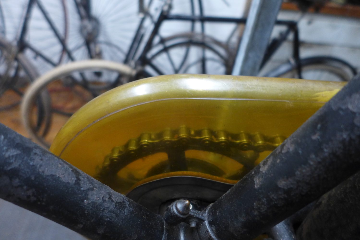

Mooi gezicht die kettingkast en toch zicht op het tandwiel , mooi gedaan,
