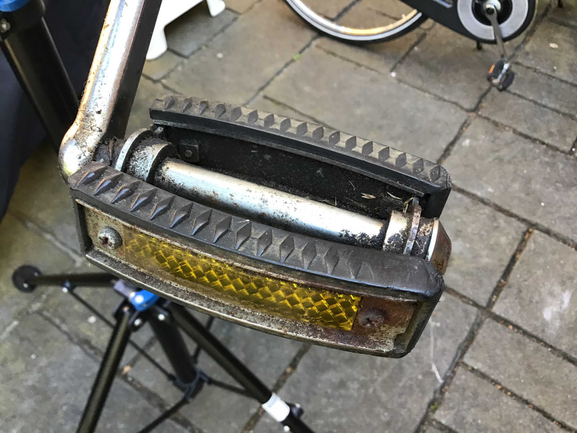

In 1974 zaten deze pedalen er op.

Er horen ofwel WA-podium- of Lyotard-toeclip pedalen op de Gazelle Sport Superlicht. Verder heb ik, bij gebrek aan Vredestein Vederlicht banden, 28x1.5/8x1.1/4, meestal Michelin 2-kleur gemonteerd.

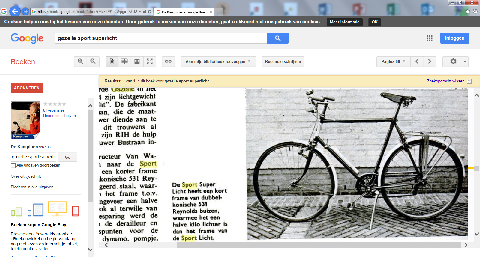

Historische informatie is te vinden via Google books: oude edities van "De Kampioen", vanaf 1964. zie foto.

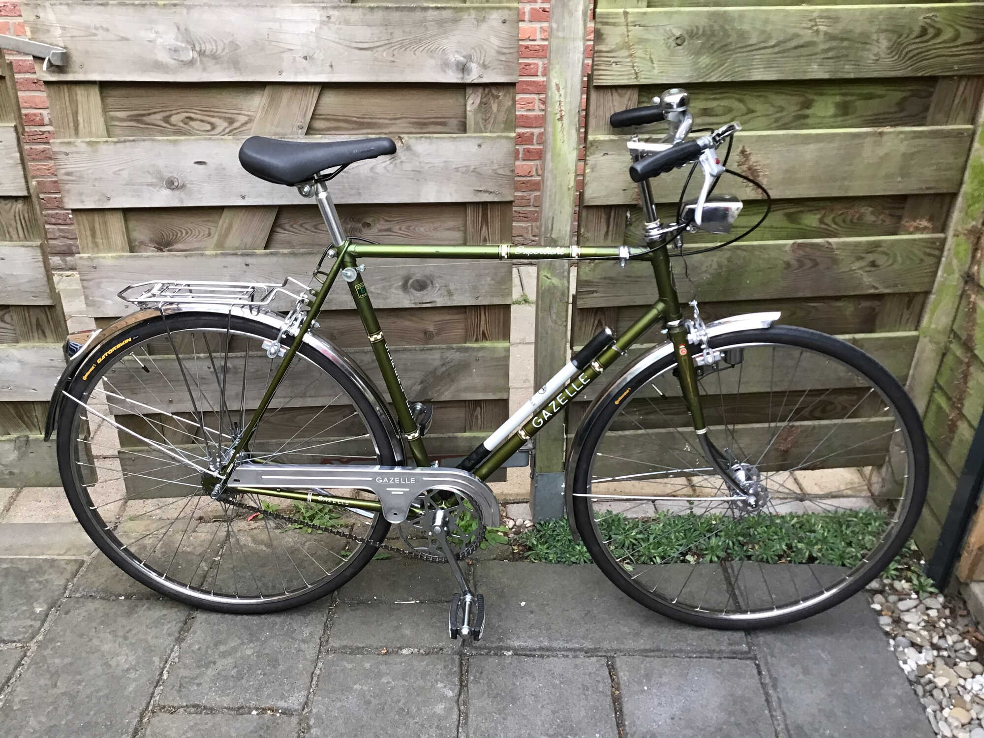

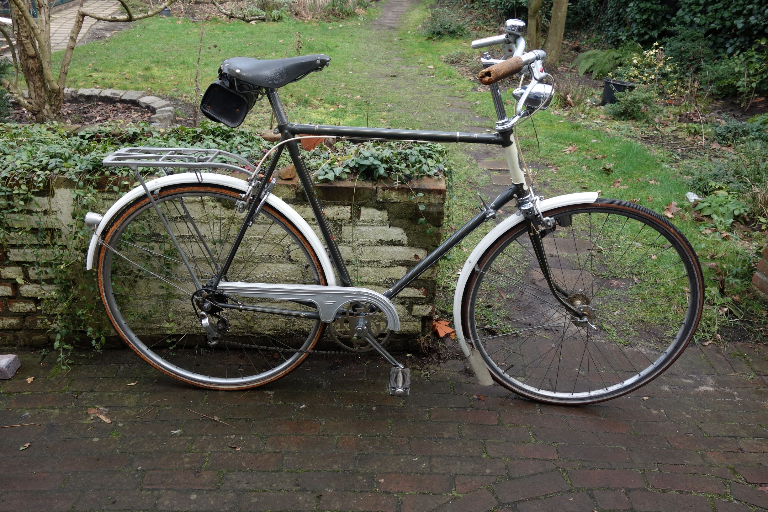

De mijne is volgens mij al bekend. 1974. Kettingrandje moet ik nog netjes afwerken.
Re: Bezitters van Gazelle Sport licht en/of Sport Super licht
Dank je wel, Barend.
De oudere ketting beschermers van de Super Lichts hadden niet "GAZELLE" ingeperst; die uitvoering zie je niet zoveel. Is het RVS of Alu?

Ik heb een “nieuw” bijpassend schermpje gemonteerd van aluminium. Daarop een sticker geplakt bij gebrek een beter. Van de superlicht uit 74 is vrijwel niets te vinden qua afbeeldingen. Daarom gebruik ik de fantasie maar.
Goed gedaan; ziet er prima uit zo en wie weet kom je tzt het origineel eens tegen.

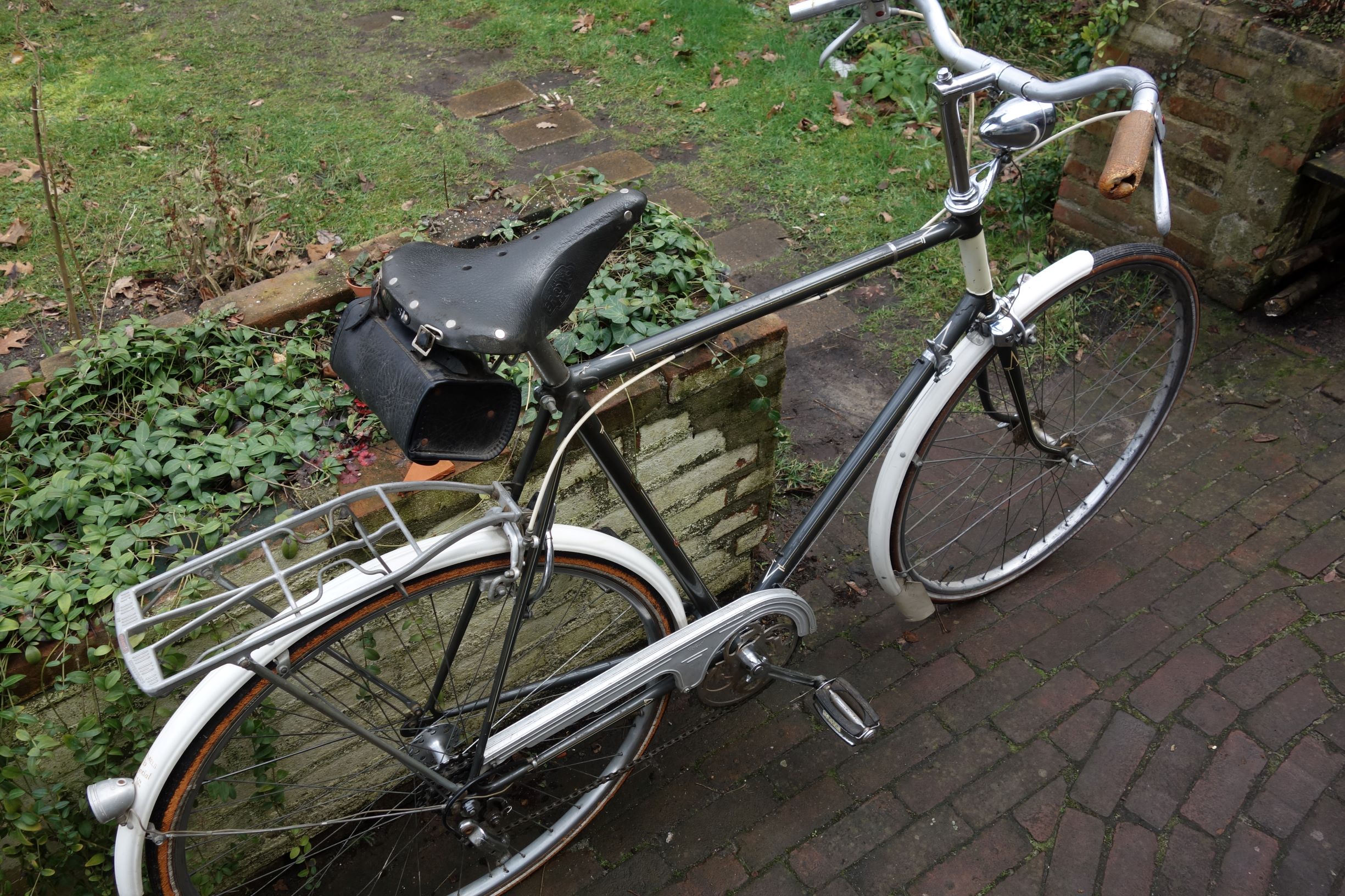

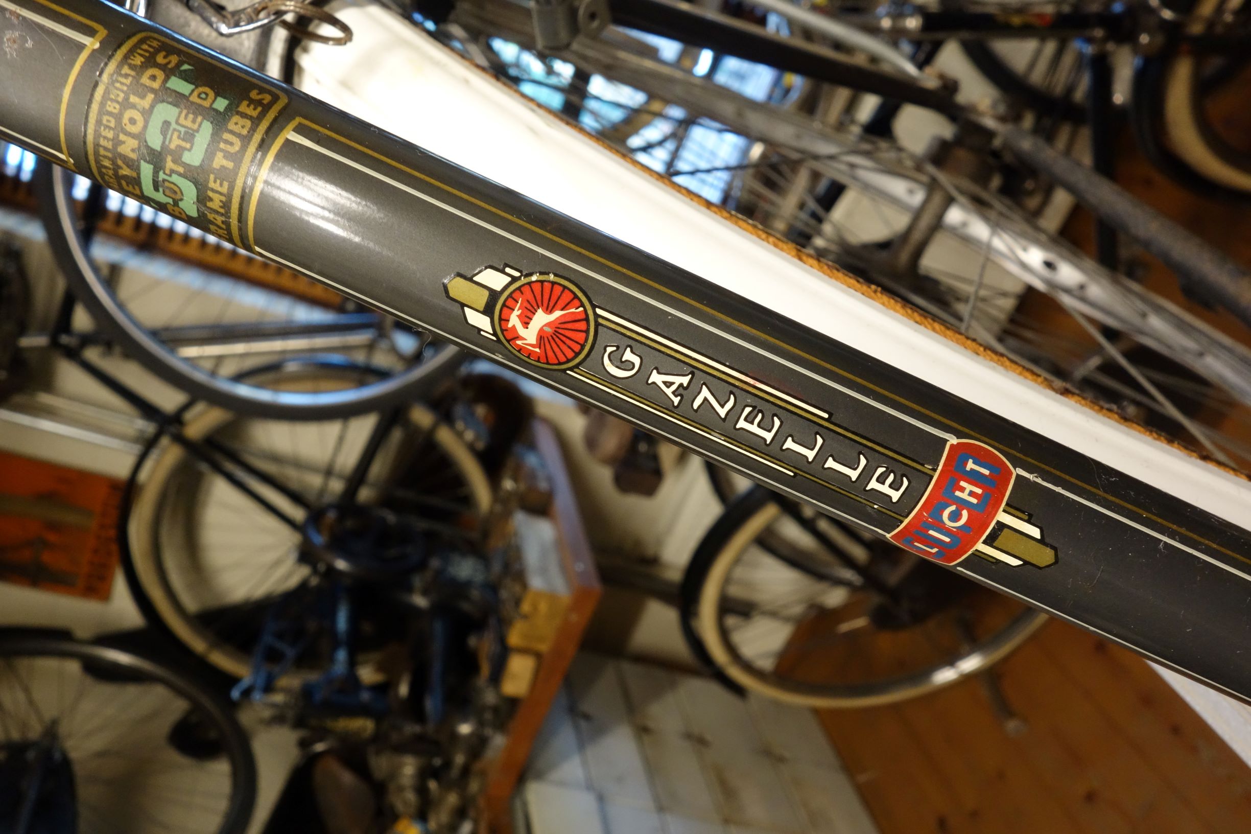

Er is er weer een bij: een Gazelle Sport Super Licht uit 1964.
Beetje buiten m`n oorspronkelijke interesse gebied maar wat een mooie fiets.

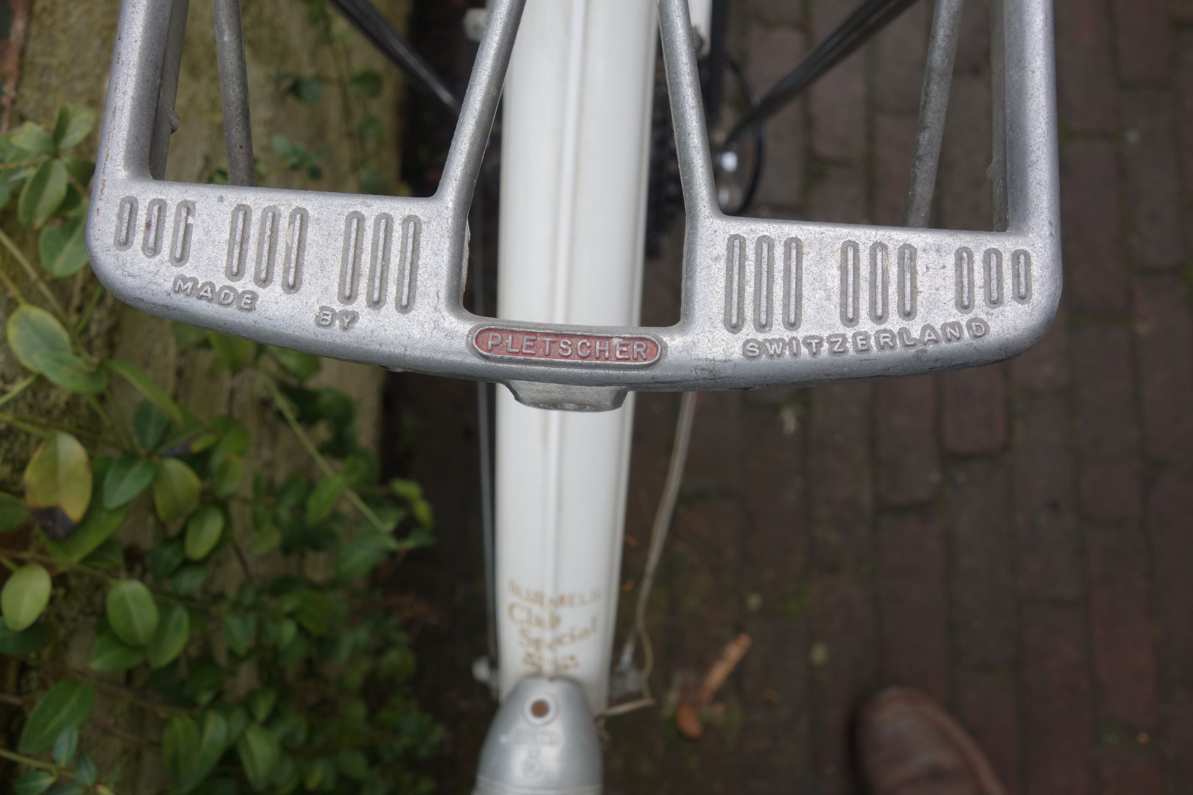

Kon `m niet laten staan. De bagagedrager komt me wat lang over maar de bevestiging op het frame ziet er zo origineel uit dat het best zo uit de fabriek zal zijn gekomen.
Ik heb nog geen vergelijk gevonden. Op het chroom veel kleine vlekjes, een begin van verval maar opmerkelijk hoe dat met zeep-staalwol toch weer heel aantrekkelijk wordt.
Ik heb het aluminium er niet mee gedaan omdat ik denk de boel dan te bekrassen.

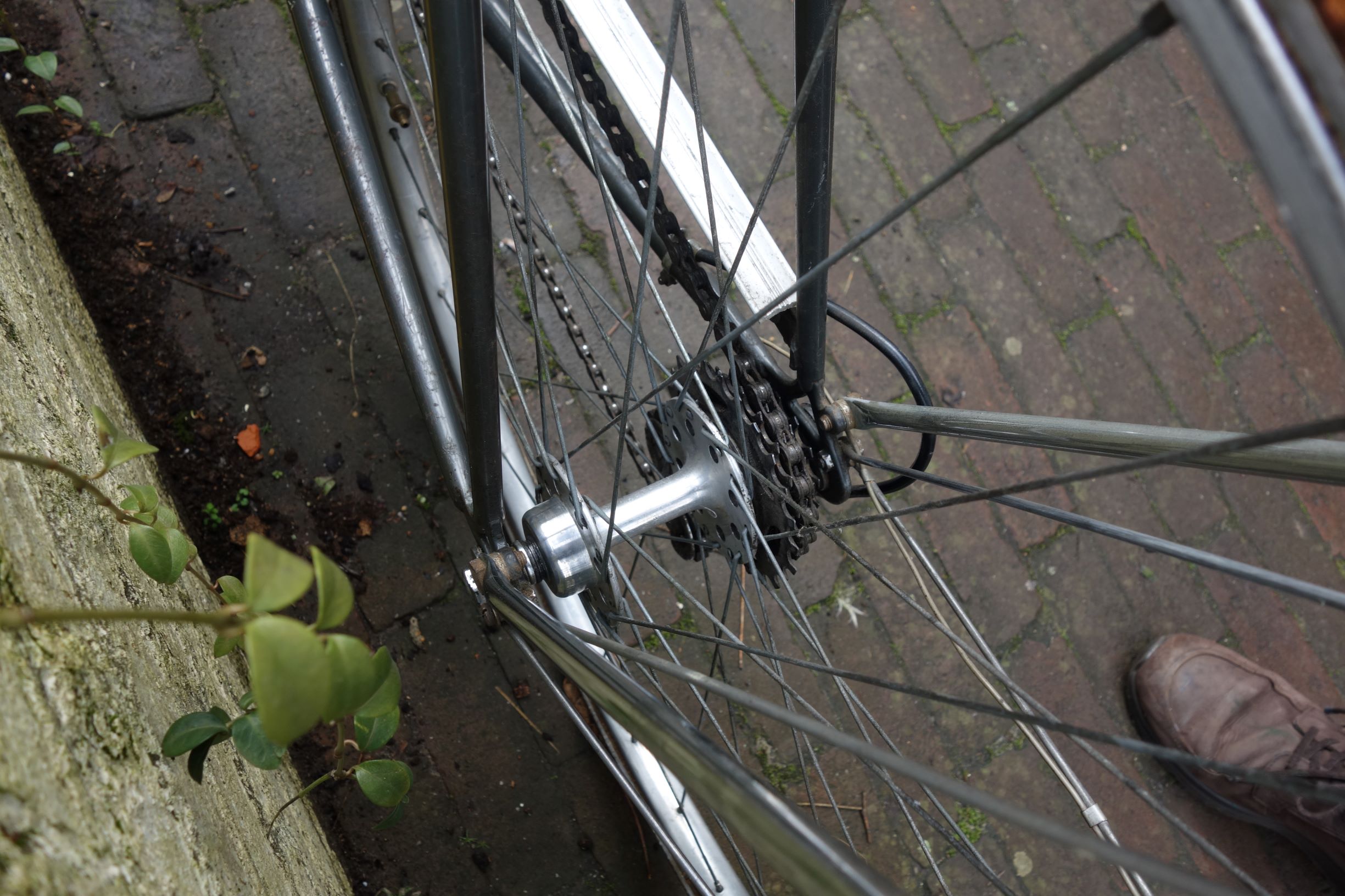

Op de foto hieronder heb ik het achterwiel schoon en met nieuw vet . Inmiddels de hele fiets gedaan.
Kogels en lagerschalen als nieuw.
Derailleurwieltjes op kogeltjes .
Solide Gazelle dynamo en toch wel hele zware cranks voor zo`n model fiets.
Je blijft je verbazen.
